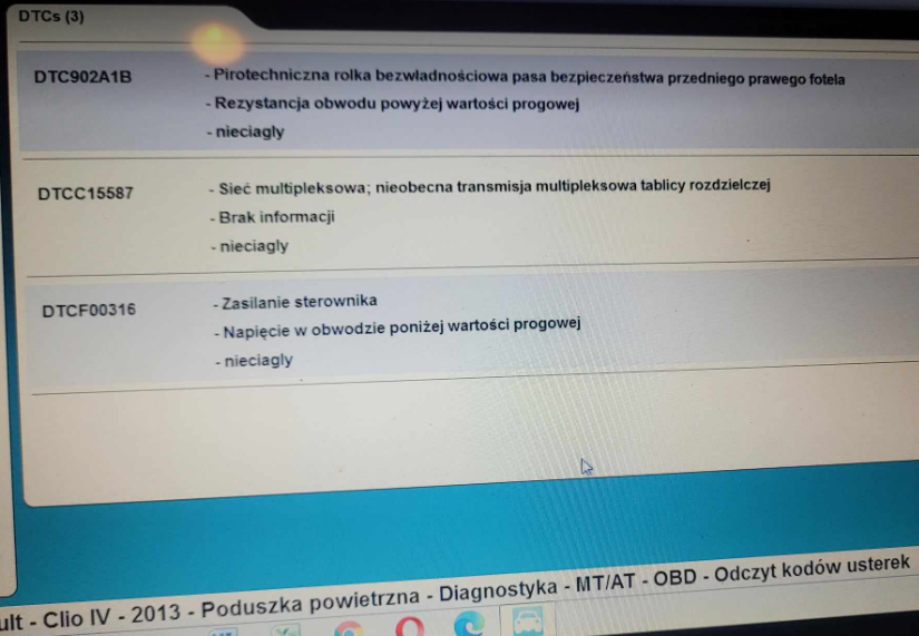

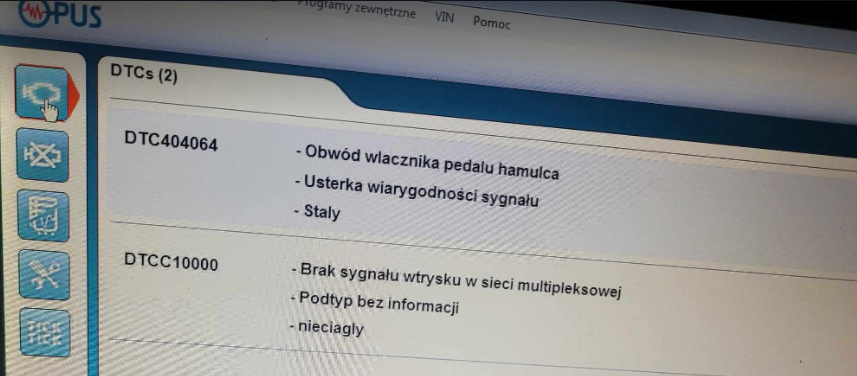

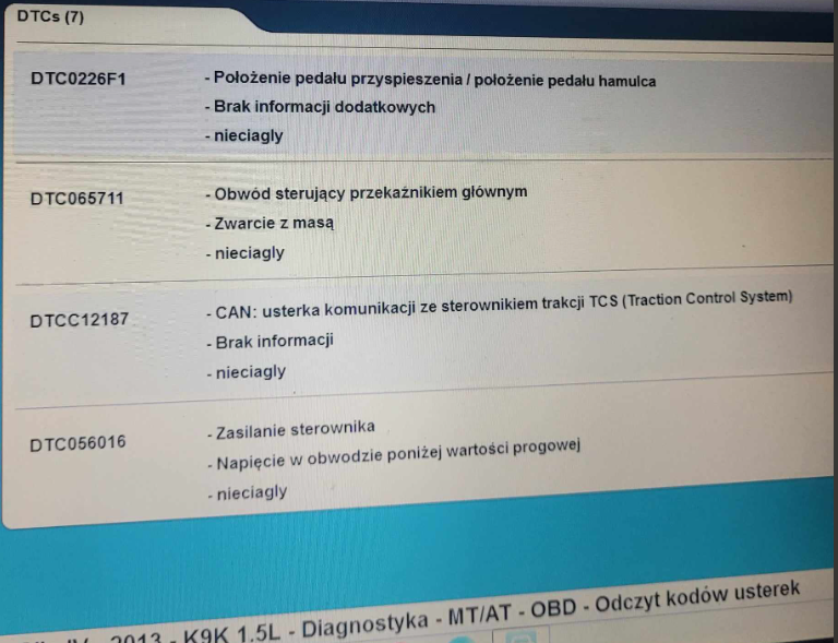

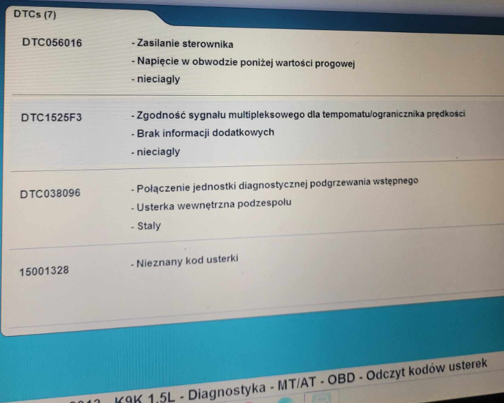

    Słuszna uwaga, że wróżenie ze szklanej kuli to kiepski pomysł więc udało się dziś podłączyć auto pod komputer znajomego, zczytać kody błędów i poczynić pewne obserwacje:
    W samochodzie po uruchomieniu i zapaleniu świateł cały czas palą się wszystkie 3 światła stopu mimo że pedał nie jest wciśnięty. W czasie jazdy nie czuć by hamulce były przyblokowane. Z racji ciągle palących się świateł stop samochód zostaje uziemiony na parkingu.
    Tydzień temu zmieniono tarcze i klocki z przodu, ale problem ze światłami stop na 99% pojawił się dopiero razem z komunikatem o "sprawdzeniu asystenta startu pod górę" czyli od razu po wymianie żarówek w prawej tylnej lampie (żarówki Bosch)
    A kody błędów to, wybaczcie, że wrzucam zdjęcia telefonem a nie zrzuty z programu: nie było jak tego na szybko przegrać
    1 i 2 obrazek to kody po "wyczyszczeniu" wcześniejszych błędów. 3 i 4 to odczyt tego co udało się ściągnąć przy pierwszym uruchomieniu komputera
    PS. Auto może pójść do mojego zaufanego mechanika dopiero w przyszłym tygodniu, bo teraz kolega ma urlop

    To teraz wyciągnij tą prawą żarówkę i wszystko wróci do normy a później zobacz dokładnie jaka powinna być i taką też włóż sposób prawidłowy bo to jest cały problem. Może być jeszcze kolejne ale zaczynasz od tego. Błędy kasujesz a później patrzysz które się nie dają skasować i które się pojawią za chwilę.

    Problem rozwiązany - doraźnie pomogło wyjęcie żarówki i dało się autem jeździć. Ostatecznie wymieniono sterownik świateł bo się upalił i problem zniknął całkowicie
