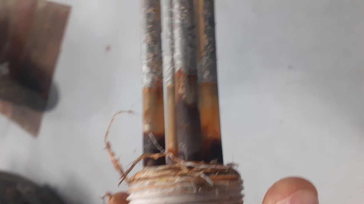

    To mój pierwszy post na forum ale odwiedzam je już dłuższy czas. Opiszę mój problem :

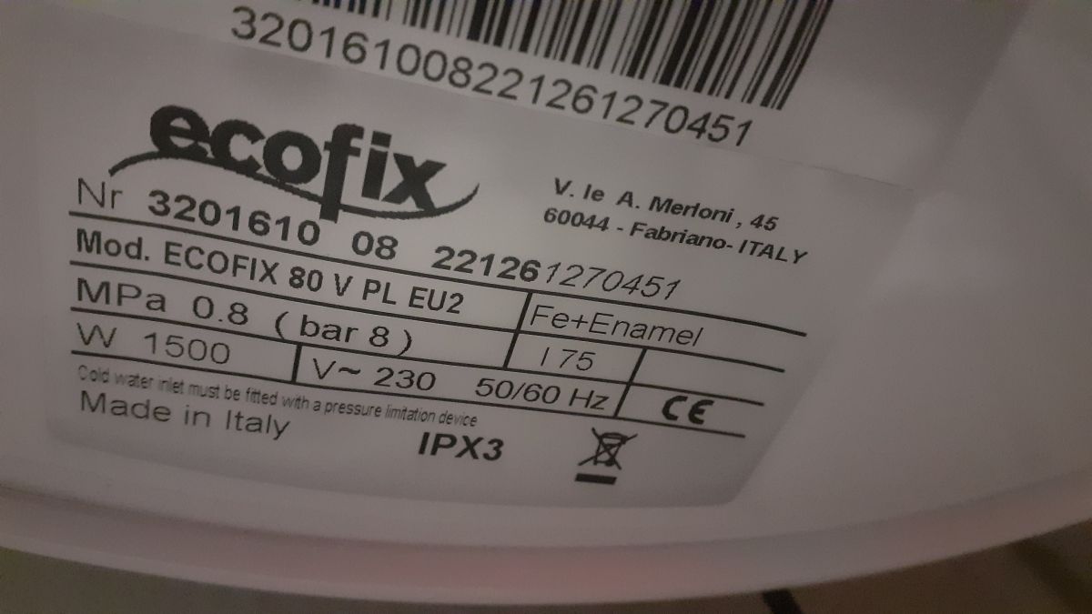

    Mam dwa bojlery 80 i 100l do grzania CWU. Wywalilem z nich cała elektronikę, oryginalne grzałki i wstawiłem grzałki podwójne 1500+2000w. Grzałki 1,5 kw podłączone są do dwoch wydzielonych dedykowanych obwodów 230v a grzalki 2,0 kw do instalacji pv off grid. Każda z grzałek posiada swoj mechaniczny termostat. Od maja do października wszystko działało prawidłowo do momentu gdy większy bojler zaczął wywalać różnicówkę a dosłownie po tygodniu i bojler 80 litrowy też. Wymieniłem grzałki w obu bojlerach a teraz po miesiącu znowu to samo. Stan jednej z grzałek i tabliczka z bojlera widoczne na zdjęciach. Grzałki z allegro dostosowane do zbiorników ze stali kwasoodpornej i zwykłej.
    Zwracam się z prośbą o pomoc bo niby prosta instalacja a tu nagle taki problem. Czy ma to jakiś związek z zasilaniem pv, a może materiałem zbiorników ? Grzalka która
    zaczęła wybijać roznicowke na pv grzeje
    Tabliczka znamionowa bojlera Ecofix Zużyta grzałka z oznakami korozji.

    Może grzałki mają przebicie do obudowy? Robiłeś pomiary?
  • #3 21328963
    mklublin1
    Poziom 4  
    Posty: 6
    Tak robiłem pomiary - opór nieskończoność... Jeszcze taka ciekawostka, że wybija różnicówkę po włożeniu do gniazdka wtyczki, nawet jak grzałka nie pracuje. Na razie zamieniłem grzałki, tj. 2 kW do 230 V, a 1,5 kW do PV. Działa, ale to pewnie kwestią czasu, jak padnie...

    Często grzałki miewają przebicie podczas rozgrzewania się - kiedy drut grzejny się rozszerza i zaczyna dotykać rurki zewnętrznej, a krzemionka wewnątrz jest luźna i na to pozwala. Więc nie tylko multimetr może nie pokazać, to i miernik z wysokim napięciem może nie pokazać, dopóki drut się nie rozgrzeje.

    Może też się pojawiać zjonizowanie ceramiki, która zaczyna przewodzić prąd. Jeżeli grzałka obrośnie kamieniem i ciepło będzie słabiej odprowadzane lub zwoje spirali się przesuną i zagęszczą w jednym miejscu, wtedy ten fragment grzałki może się mocniej rozgrzewać, a ceramika rozgrzana do czerwoności (powyżej 600'C) zaczyna przewodzić prąd.
    Dlatego warto rozgrzać grzałkę, a dopiero wtedy mierzyć rezystancję izolacji między grzałką, a obudową.

    Dlatego warto by sprawdzić czy ma zawsze wodę, jak autorze masz ułożone grzałki, zbiorniki poziome czy pionowe i na jakiej wysokości zbiornika są grzałki?
    Ale termostat na DC zaraz ci padnie chyba że to PV masz przez falownik który robi AC i dopiero grzałki.

    Czyli jest ok, dziwna jest ta 'rdza' na grzałkach, może masz za twardą wodę i tak jak Plumpi napisał grzałki się przegrzewają, bo grzejąc wodę wytrącają się osady i opadają na dno czyli na podstawę grzałki i jak widać tam ma ona zmieniony kolor. Przegrzanie w tym miejscu może je uszkadzać. Rozwiązaniem byłby odkamieniacz do wody, sam mam twardą wodę i założyłem takowy 2 lata temu i kupę problemów mi rozwiązał, z kamieniem nazębnym włącznie :) albo 'położyć ' zbiorniki żeby osady nie opadały na grzałki, ja też grzeję grzałkami wodę i mam poziome zbiorniki, grzałka jest w połowie wysokości i nic mi się z nimi nie dzieje.

    Na poziomie widocznym na zdjęciach grzałki między częścią skorodowana a "zdrowa" wypada uszczelka gumowa umiejscowiona między flanszą a płaszczem zbiornika. Jej srednica w tym miejscu równa jest średnicy gwintu grzałki. Czy może być to przyczyną lokalnego przegrzewania się grzałek o czym pisał Plumpi ?
