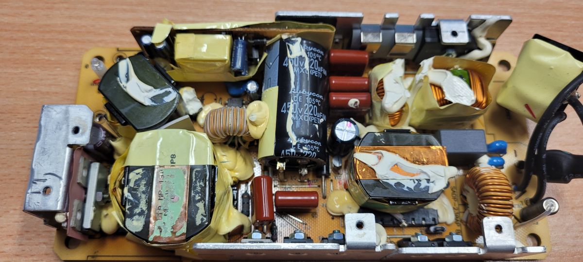

    Siemka wszystkim, szukam schematu zasilacza do laptopa Dell model DA230PS0-00

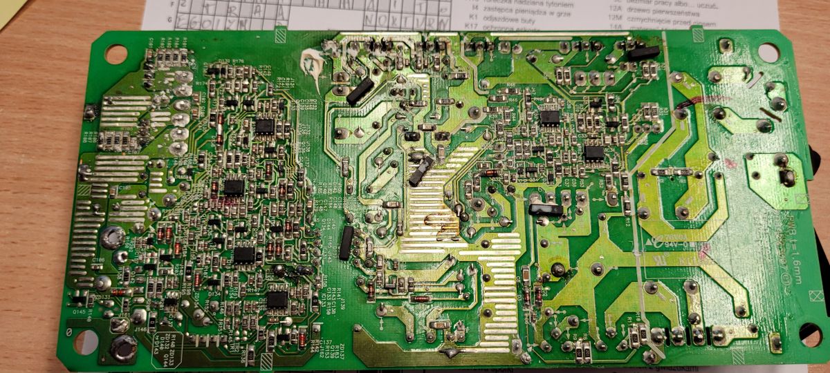

    Siemka, tam jest masakra kilka układów nieczytelnych nie wiem co tam się dzieje nawet, chyba sporo zabezpieczeń na wyjściu są 4 układy 8 nóżek, 2 to komparatory spoko reszta nieczytelna, na wejściu 2 układy 8 nóżek jeden pewnie sterownik drugi komparator ale co komparator na wejściu robi, diabli wiedzą ciężki temat, zachowuje się jakby było zwarcie na wyjściu próbkuje ale nie może odpalić, zmierzyłem wszystko bierne i nic nie znalazłem.

    >>21330869 Niespodzianka Płytka drukowana z licznymi komponentami elektronicznymi. Wnętrze elektronicznego urządzenia z widocznym kondensatorem Rubicon.
    Z boku wlutowana jest jeszcze jedna płytka pionowo z kolejnym trafem i sporą ilością elementów ale jeszcze jej nie ogarniałem bo jest zaklejona taśmami.
    Kabel od razu wywaliłem.

    To właściwie typowa konstrukcja zasilaczki dp LPT jak kolega wyżej mówi
    Sprawdź gdzie masz i dokad napięcia.
    Oczywiście uważaj na duzy C. Jesli widzisz jakieś układy w obudowie SOP8 to sprawdz czy tio logika jakas, komparatory i przemierz.da rade i multimetrem w trybie diody ale musisz troche po analizowac. Jesli mowisz ze mierzyles pasyw to czas na to. Najpierw sprawdz dokąd masz napiecie
