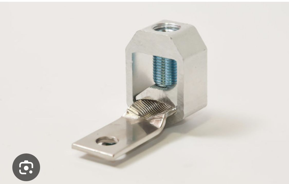

    ledo99 napisał:
    Sam kładłem YAKY4x35 i nie wyobrażam sobie co tam można zrobić źle że można byłoby mówić o partactwie.
    Wierz mi, można to spie*dolić bardziej niż to sobie wyobrażasz.
    Na przykład końcówki klepane młotkiem przez klucz płaski lub zawijanie kombinerkami żyły wokół śruby M8 na tzw. oczko. Tak, na przekroju 35 lub większym.
    A to nie wszystko - choćby to, że żyłę sektorową trzeba przeformować praską i odpowiednimi matrycami na przekrój kołowy.
    Ale niektórzy omijają to i żyły sektorowe traktują nożem monterskim lub tarnikiem do drewna, ścinając narożniki przekroju sektorowego zmniejszając przekrój żył niemal o połowę.
    Czy mam wymieniać dalej co jeszcze może poczynić partacz?

    napisał:
    Dziś używamy do żył sektorowych tzw. V-klem.
    To dobry wynalazek, ale też wymaga staranności montażu.
    Choćby z powodu ułożenia żyły sektorowej tak, aby jak największą powierzchnią przylegała do szczęk tego zacisku.
    Także dokręcania kluczem dynamometrycznym z odpowiednią końcówką imbusową.
    Niestety zauważyłem praktyki, że (pomijając dynamometr) te śruby imbusowe są "dokręcane" spiłowanym wkrętakiem, który jako-tako wchodzi w sześciokątne zagłębienie, albo jakimś drutem wyklepanym na kowadle.
    Nie wspomnę jak po takich "operacjach" wyglądają te śruby - tam już nie ma sześciokątnych wgłębień pod imbus, tylko wyrobiony okrągły dołek.
    I do tego wykrępowana tak żeby na swoim miejscu siedziała z właznej woli a nie naprężona na siłę aby tylko śruba złapała.

    ledo99 napisał:
    co do zarabiania to o ile się orientuje elektryk po prostu zacisnął je w zacisku (Morek MAA1050) bez formowania...
    Niektórzy producenci uznają to za nieprawidłowe.
