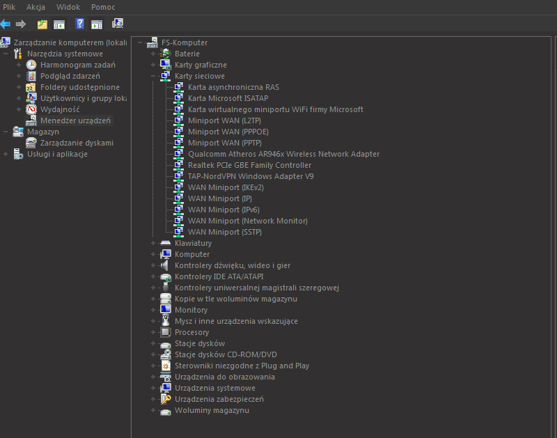

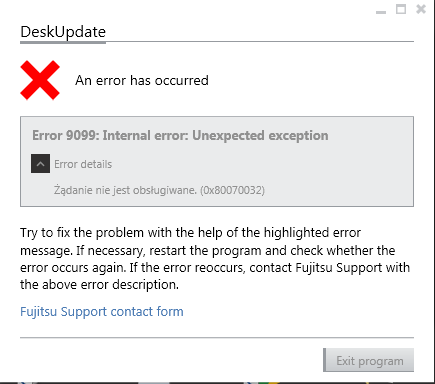

    Smolarz
    Posty: 208
    Ocena: 17
    >>21331210
    Desk update nie dziala. Zrzut ekranu z komunikatem błędu programu DeskUpdate. Zrzut ekranu menedżera urządzeń w systemie Windows.

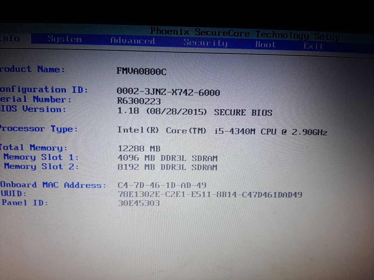

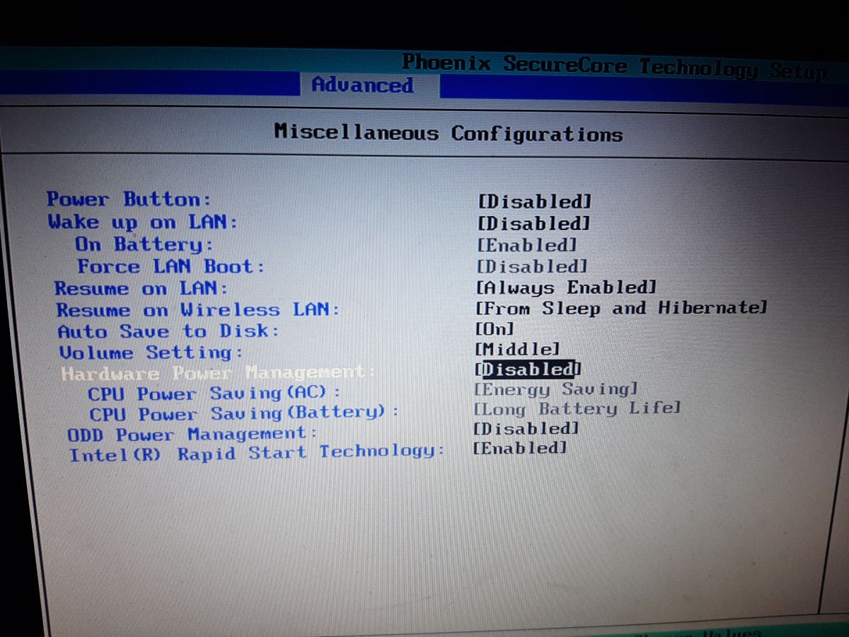

    Smolarz
    Posty: 208
    Ocena: 17
    >>21331257
    Nie widzę w Biosie opcji Bluetooth, nigdy chyba go tam nie było, bo nie raz sprawdzałem.
    Standard Bluetooth Bluetooth4.0+HS i on chyba jakoś był powiązany z kartą sieciową z tego ci kiedyś czytałem.
    Zdjęcie ekranu BIOS Phoenix SecureCore Technology z informacjami o systemie. Ekran BIOS z ustawieniami zaawansowanymi, pokazujący różne opcje konfiguracji.

  • #14 21331381
    Lukas6432
    Poziom 32  
    Posty: 1919
    Pomógł: 180
    Ocena: 431
    >>21331295 Ale wówczas ma być nieznane urządzenie w Manager Urządzeń.
    Skoro laptop poleasingowy to może wymieniona karta na inną.
    Możesz odkręcić pokrywę spod spodu i odczytać model. Tylko wypnij akumulator przed tym.
    Albo Linuksa live uruchomić, choć to więcej roboty.
