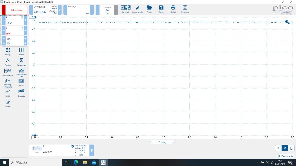

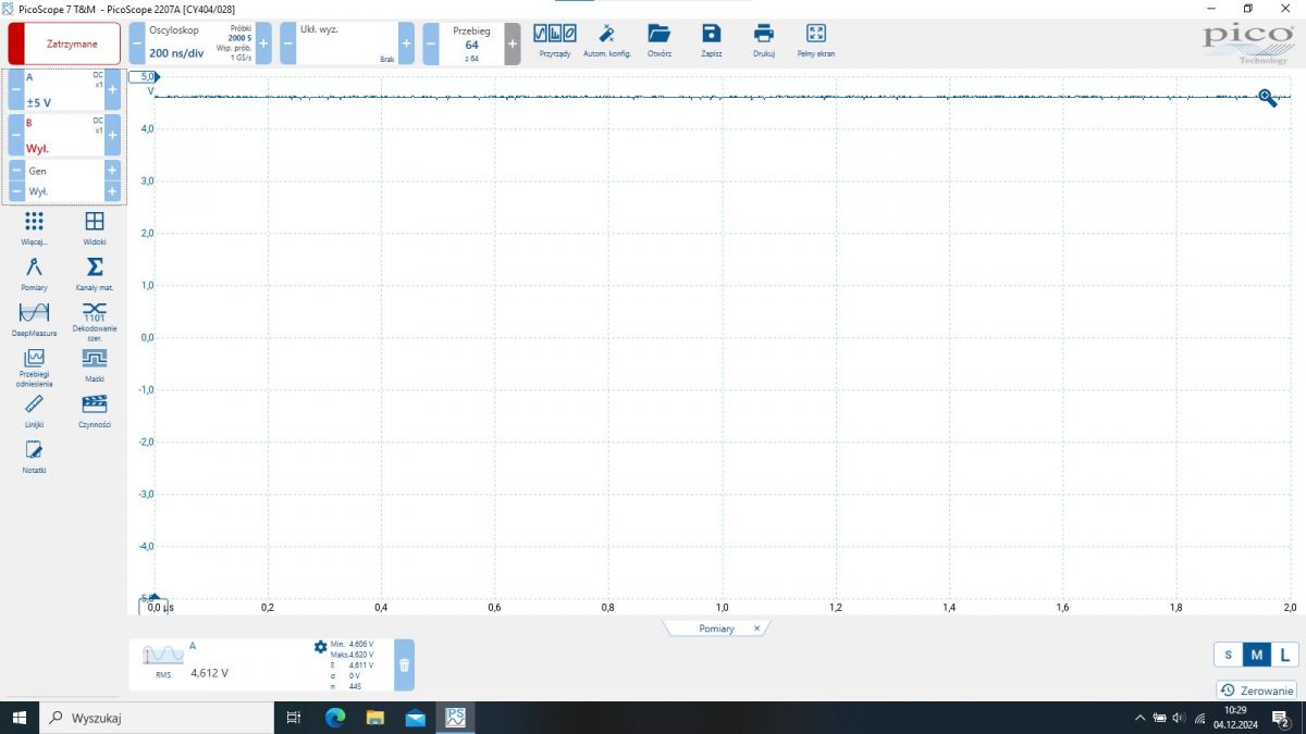

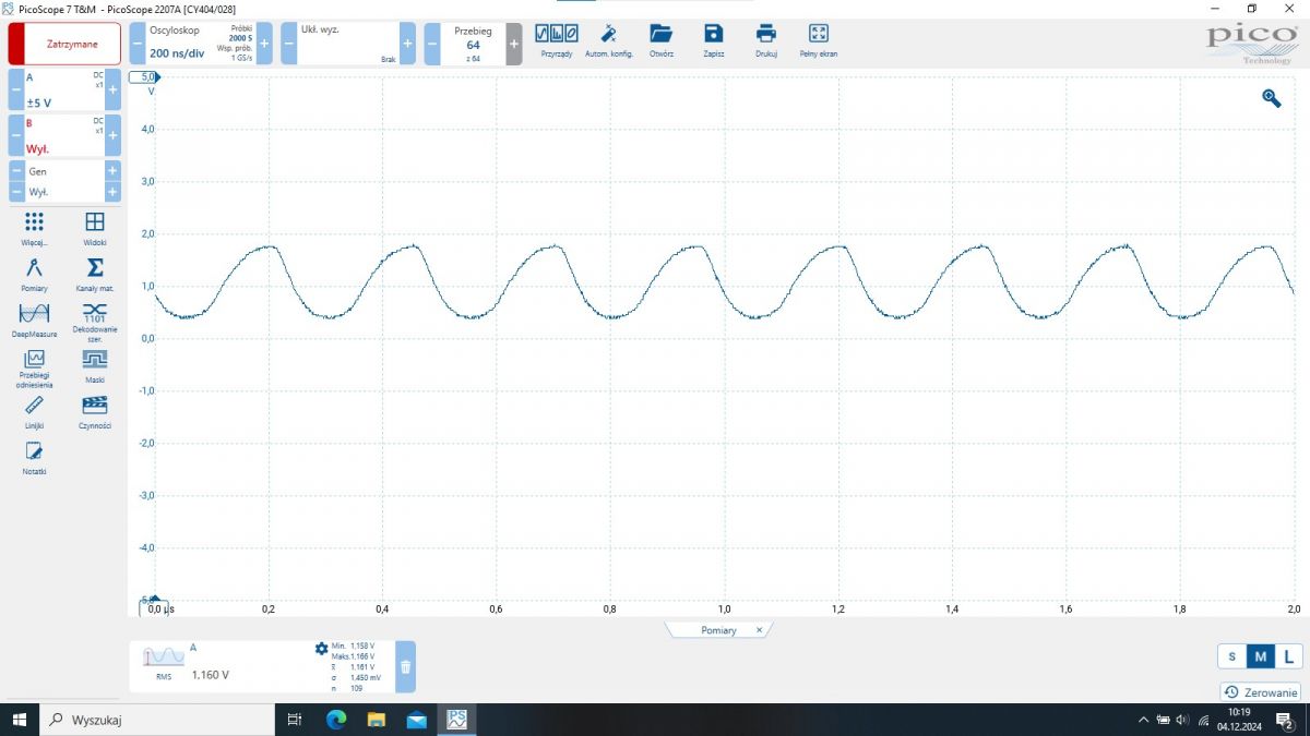

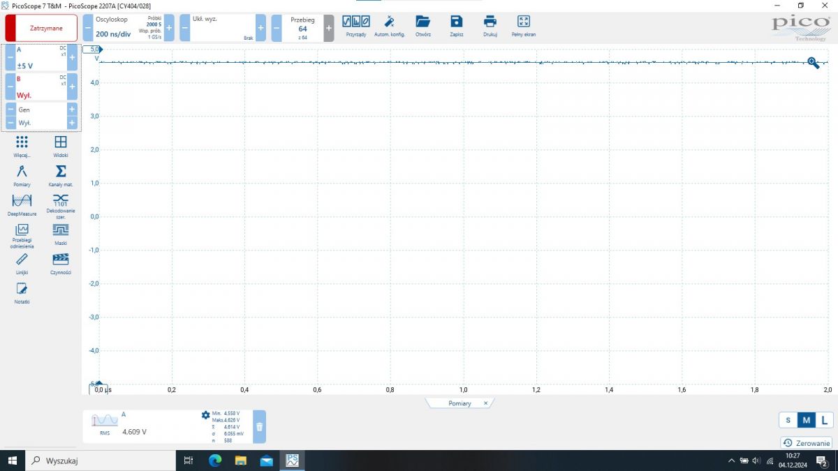

    Supra93
    Posty: 8

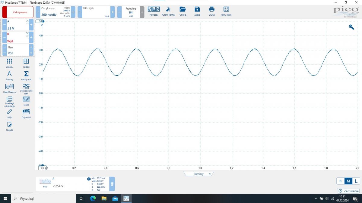

    Oto pomiary przebiegów. Kolejno PIN2 XTAL1, PIN3 XTAL2, RESET, SDA, SCL
    Wykres przebiegu sinusoidalnego na ekranie oscyloskopu PicoScope. Widok oscyloskopu PicoScope z przebiegiem sinusoidalnym. Ekran oscyloskopu z płaskim wykresem przebiegu. Ekran oscyloskopu z przebiegiem sygnału Ekran oscyloskopu z przebiegiem sygnału na poziomie około 4,6 V.
  • #9 21332364
    marian1981.02
    Spec od sprzętu Unitra
    Posty: 11268
    Pomógł: 989
    Ocena: 756
    Procesor wygląda na uszkodzony.

    40 VCC
    Może przeoczyłeś, ale czy jest tam 5V?

  • #12 21332509
    marian1981.02
    Posty: 11268
    Pomógł: 989
    Ocena: 756
    Supra93 napisał:
    Powiesz, co dokładnie na to wskazuje?
    To, że na szynie danych IC2 nic się nie dzieje. Możesz jeszcze spróbować odłączać po kolei co tam na niej wisi i sprawdzać, ale raczej to procek umarł.

    Jeśli masz oscyloskop, to sprawdź, co dzieje się na RESET w momencie włączenia zasilania.
    Napięcie wzrasta płynnie do 5V, po czym zostaje na tym poziomie aż do wyłączenia sprzętu.

    Możesz spróbować go zresetować, zwierając na sek. RESET do masy podczas włączania i po tym, jak już ma stabilne zasilanie?
    Nie mam schematu tego wzmacniacza, ale rozumiem, że 8049 działa w tym urzadzeniu tylko z ROM wewnętrznym ?
