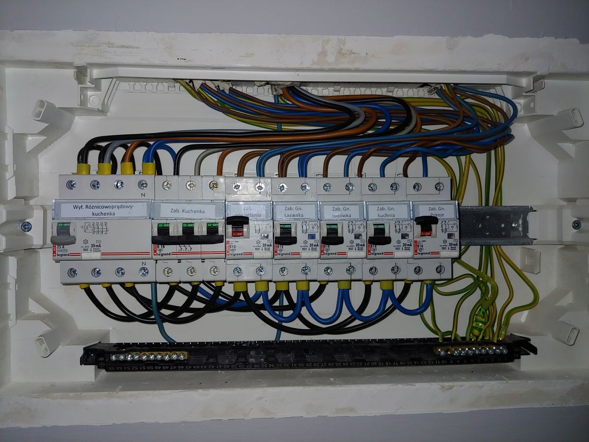

    Mam problem z instalacją elektryczną w mieszkaniu. Problem polega na tym, że podczas próby przebicia na bolec w gniazdku w łazience rozłącza różnicowkę z opisem łazienka i drugą z opisem pokoje (obie jednocześnie). Czasem zdarza się, że rozłączy tylko łazienkę, ale przeważnie rozłączają obie różnicówki. To samo dotyczy gniazdek w kuchni. Podczas próby przebicia na bolec rozłącza różnicówkę z opisem kuchnia i dodatkowo pokoje. Może ktoś z Was miał podobny problem? Mnie przychodzi jeszcze jeden pomysł, co sprawdzić, ale nie chcę nic sugerować. Dołączam zdjęcie rozdzielnicy, w której jest w kolejności od lewej Różn. 3f, B16 3f i różnicówki z nadprądowymi (kombinowane) 5 sztuk.
    Zdjęcie rozdzielnicy z wyłącznikami różnicowoprądowymi i nadprądowymi
    AI: Czy możesz podać, jakie urządzenia są podłączone do obwodów, gdy różnicówki rozłączają?
    RTV, AGD
    AI: Czy w ostatnim czasie były przeprowadzane jakieś prace lub zmiany w instalacji elektrycznej?
    Nie

    gbksiazczak napisał:
    tu widzę jedną różnicówkę
    A ja sześć.

    mariuszsidorowicz75 napisał:
    Przebicie fazy na bolec uziemienia robię przez odbiornik.
    Jaki odbiornik? I po co wogóle to robisz?
    Podaję fazę na bolec przez żarówkę. Sąsiad zauważył taką nieprawidłowość i chce się dowiedzieć. W mieszkaniu obok przy takiej samej symulacji wyzwala różnicówki pojedynczo za każdym razem. Tzn. próba przebicia na uz. w łazience wybija tylko różnicówkę kombinowaną B16A30mA. z opisem łazienka i analogicznie w gniazdach kuchennych.
    Tu jest jak napisałem powyżej loteria, tzn. rzadko kiedy wyzwala jedna! Właściwie za każdym razem wyzwala jednocześnie obie łaz+pokoje albo kuchnia+pokoje!

    Przyciski testu wyłączają prawidłowo każdą różnicówkę z nadp. indywidualnie. Ale przy podaniu przebicia na UZ np. w gniazdku w łazience wyłącza łazienkę i pokoje - OK. Gorzej jak przy tej czynności przy przebiciu w łazience wyłączy tylko pokoje!!! Napięcie w gniazdku w łazience nadal jest i była ze dwa razy taka sytuacja!!! To już nie jest prawidłowo i to mnie zirytowało!!!

    Z poziomu rozdzielnicy już sprawdziłem. Jest wszystko na 100% OK, bo brałem też pod uwagę że gdzieś się instalator machnął i spiął je np. w szereg...

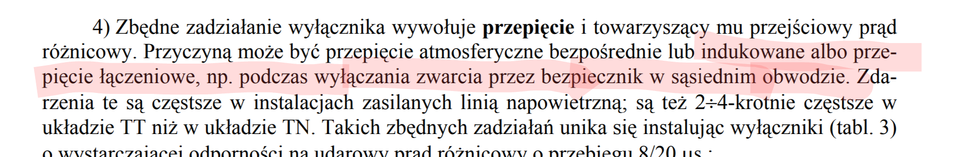

    Przyczyny mogą być różne i niekoniecznie wynikają z wadliwej instalacji. Należałoby wykonać przegląd instalacji z pomiarami.
    O zbędnych zadziałaniach RCD można przeczytać w publikacjach dr. Musiała.
    Fragment tekstu omawiający przyczyny zbędnych zadziałań wyłącznika różnicowoprądowego.
    Link
    Link
