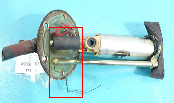

    Witam może ktoś mi pomoże bo już tracę zmysły przez to cholerstwo. Pacjent to polonez caro 1.6GLI. Zaczęło się od niewinnego wypadania zapłony w okolicach 3k obrotów głównie na zimnym. Później było tylko gorzej. Pewnego dnia tak tragicznie było że aż zgasł w trakcie jazdy i to do tego stopnia że nie dało się ruszyć po odpaleniu bo od razu zdychał. Jedyne co to udało mi się go z holować do garażu i tak już stoi z miesiąc prawie. Wymieniłem świece, przewody, moduł zapłonowy, czujnik położenia przepustnicy, krokowiec, czujnik położenia wału sprawny mieści się w granicach oporności dla niego w różnych temperaturach, czujnik temp. wody dla komputera tak samo, czujnik prędkości w skrzyni sprawny wysyła impulsy, dolot cały rozebrałem i uszczelniłem na nowo. Jedyne jakie błędy wymigał to standardowo od położenia wału, i zbyt niskie sygnały czujnika przepustnicy i MAP sensora (możliwe że przez odłączenie na działającym silniku) po resecie i złożeniu dolotu został tylko błąd położenia wału. I dalej nic cały czas gdy tylko wyjadę z garażu zaczyna kaszleć rzucać się i gaśnie. Co ciekawe gdy silnik chodzi sobie spokojnie w garażu wszystko jest w porządku, ostatnio zaczął mieć sam z siebie równe obroty a wcześniej falowały mu i to tak w zakresie 400-2000 a czasem zatrzymywał się na 4000. Może ktoś się spotkał z takim wybrykiem natury.

    Ruszałeś wszystko poza układem paliwowym, a wygląda to na jego usterkę. Jakie ciśnienie paliwa?

    Ja polecam Ci sprawdzić dwie proste do sprawdzenia rzeczy. Zakładam, że to moduł sterujący Abimex. Może auto z 1995?
    1. Sprawdź napięcie ładowania akumulatora po podniesieniu obrotów.
    2. Sprawdź, czy podczas pracy silnika, wężem powrotnym leci paliwo do baku (u mnie nie leciało - ciśnienie było zbyt niskie, by popchnąć membranę regulatora ciśnienia i ją otworzyć, a wtryskiwacz jakoś dawał radę ledwo ciurkać). Może być tak, że się pompa kończy, ale też może być jak u mnie - gumowy łącznik pompy między pompą a dekielkiem w baku zamienił się w żelkę i przepuszczał cały przepływ. To można sprawdzić, jeśli na wyłączonym silniku załączysz pompę paliwa (wystarczy otworzyć przekaźnik pompy i go zablokować w pozycji załączonej :D ) i zaczniesz słuchać odgłosów w baku - jeśli słyszysz przelewanie się, to masz nieszczelność tego łącznika.

    Wymiana pompy w sumie to samego wkładu (jak ktoś też chce po taniości, to można kupić za 60-70 zł zamiast kupować za 150 całą pompę), bak wyczyszczony, nowe przewody założone, świeże paliwko wlane i śmiga.
