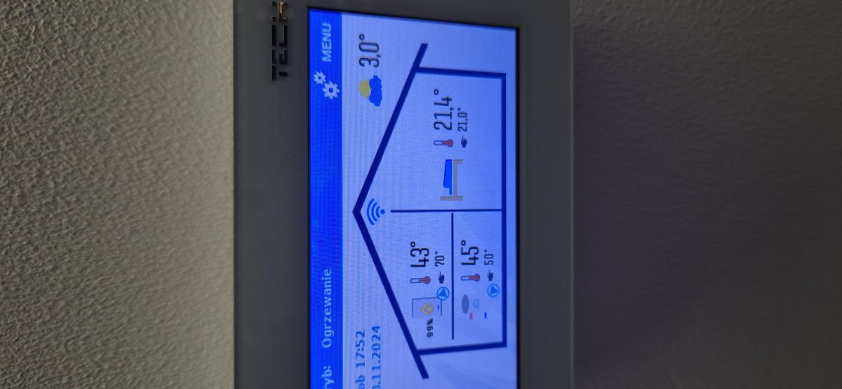

    Witam, mam pytanie do Państwa, bo ciekawi mnie jedna rzecz. Posiadam kocioł gazowy Termet Ecodens Gold Plus 25 kW, do tego regulator pogodowy BWC 310 Afriso oraz sterownik pokojowy Tech 2801. Więc tak, mam podłogówkę ustawioną na 40° na Afriso, a na sterowniku pokojowym Techa ustawioną temperaturę kotła 70°. I jak grzeje podłogę, to wchodzi maksymalnie na 43° pomimo że ustawione na 70°. Natomiast gdy przechodzi na grzanie wody, gdzie woda ustawiona na 60°, to kocioł potrafi wykręcić się na 80°. Problem w tym, że gdy podłogówka ustawiona na 40°, a kocioł uzyskuje 43°, to bardzo długo dogrzewa do tych 40° wodę w podłodze. Gdzie tkwi problem bądź co źle ustawione? Pozdrawiam
    Wyświetlacz sterownika Tech z informacjami o temperaturze i ustawieniach ogrzewania.

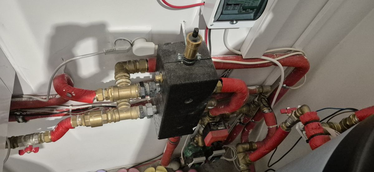

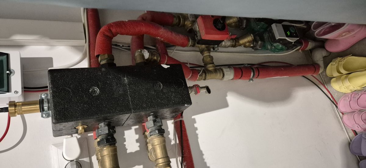

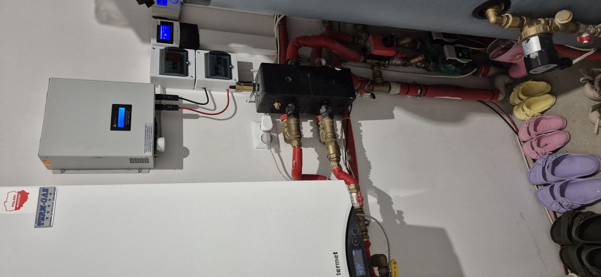

    Jeżeli Afriso pracuje w trybie pogodowym, to utrzymuje temp. zadaną w zależności od temp. zewn. (krzywa grzewcza), im bliżej temp. docelowej, tym wolniejszy przyrost temp. Na dobrą sprawę ten Afriso jest zbędny przy tym kotle gazowym. Zrób zdjęcie poglądowe układu mieszacza (kocioł, sprzęgło, mieszacz, rozdzielacz) lub narysuj schemat połączeń. Tech jest podpięty do kotła w trybie ON/OFF czy OpenTherm?
  • #7 21358686
    matiteam3
    Posty: 120
    Ocena: 31
    >>21358357
    Instalacja hydrauliczna z podłączonym sterownikiem Tech w trybie OpenTherm Sterownik Tech podłączony w trybie OpenTherm na ścianie z instalacją hydrauliczną i kolorowymi klapkami. Instalacja grzewcza z rurami i zaworami.
    Sterownik Tech jest podpięty w trybie OpenTherm. Pozdrawiam
