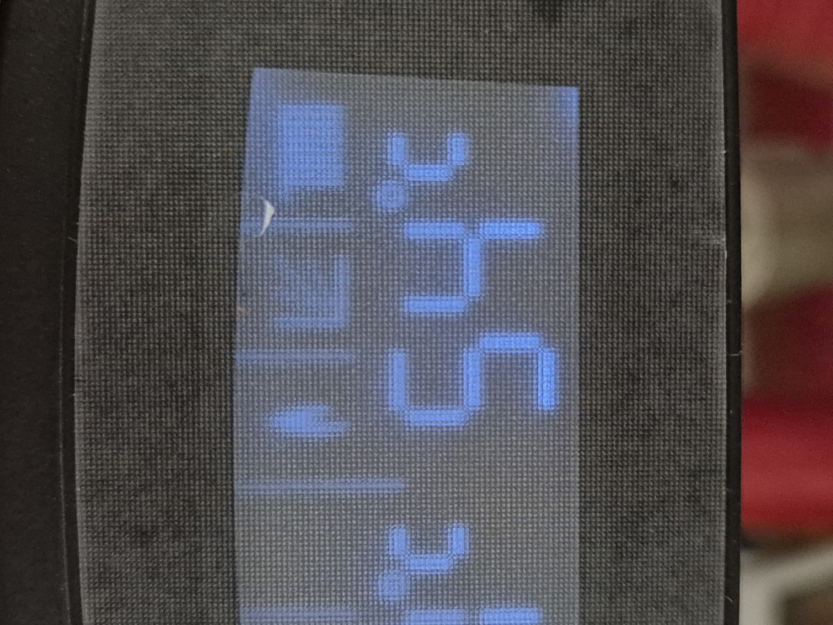

    Kocioł Termet ecodens gold plus 25 + Afriso BWC310. Podłogówka ustawiona na 45° a na kotle temperatura 54-55° , na regulatorze pokojowym ustawiona stała temperatura 70° ale niestety nigdy nie uzyskał tej temperatury
    Wyświetlacz urządzenia pokazujący temperaturę 54,5°C na niebieskim ekranie LED

    Za temperaturę zasilania odpowiada piec ,a nie regulator.
    Twój piec pracuje z czujnikiem temperatury zewnętrznej wykorzystując krzywą grzewczą.
    Po co chcesz zwiększyć temperaturę zasilania?
    W piecach kondensacyjnych im niższa temperatura tym wyższa sprawność.
    U mnie mając tylko grzejniki temperatura zasilania ma 47°C przy -5 na zewnątrz.

    Tą krzywe grzewczą zmieniamy w tym afriso BWC310?

    >>21795571 w Termet, naciskając + - gdy uruchomiony jest piec w funkcji grzania CO

    Zmiana z trybu podłogowego na tradycyjny
