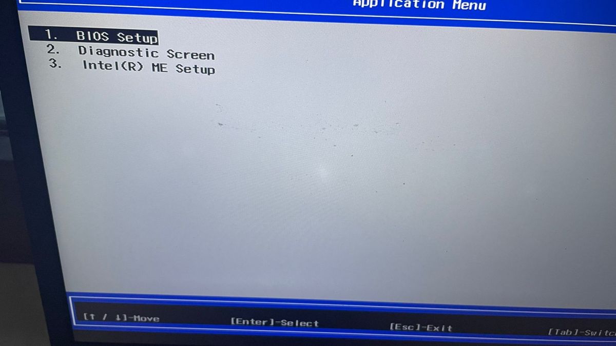

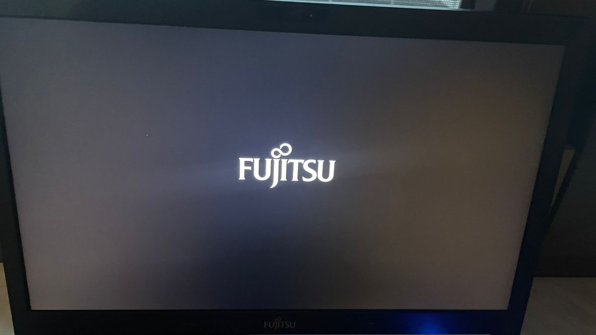

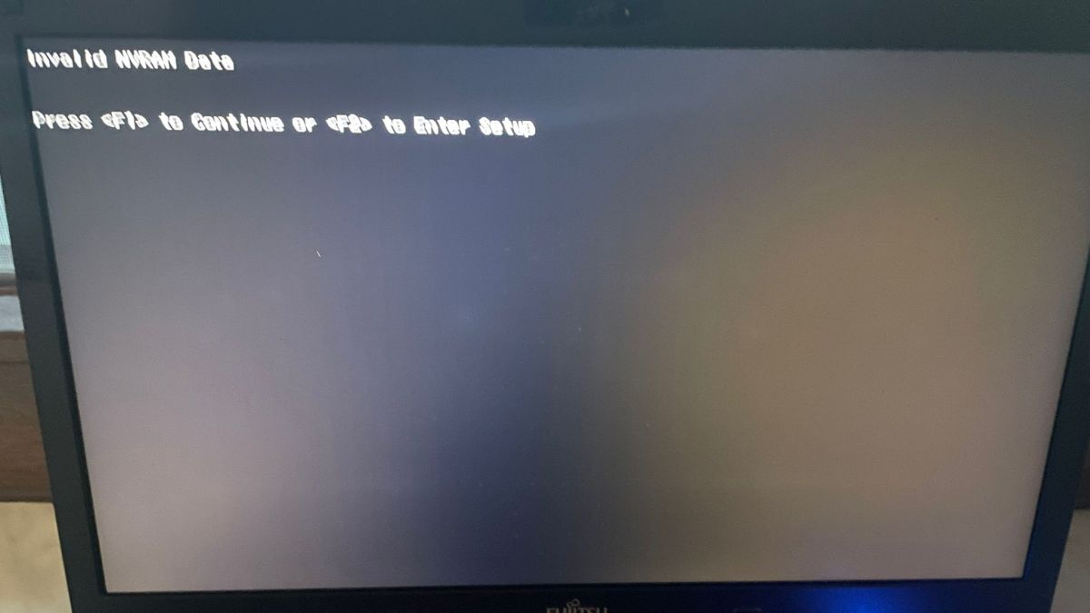

    Witam, posiadam laptop Fujitsu Life E556 . Po naciśnięciu Power pojawia się normalnie logo Fujitsu po czym wyskakuje na ekranie napis "Invalid NVRAM Data"
    Press <F1> to Continue or <F2> to Enter Setup. Czego bym nie wybrał to pojawia się po tym czarny ekran i cisza. Jak naciskam przy tym ekranie z napisami F12 w celu wejscia do Boot Menu żeby zainstalować windows z pendrive to pojawia się ekran do wybrania urządzenia do startu. Niestety po naciśnięciu enter znowu czarny ekran. Także czego bym nie wybrał z menu to i tak przechodzi na czarny ekran. Dodam że wyciągnąłem na kilka minut baterię w celu resetu biosu ale nic to nie dało. W załącznikach dodaje zdjęcia ekranu.

  • #8 21335951
    danielak
    Posty: 3
    Należy ustawić bootowanie z pendrive, pozycja nr 3 na zdjęciu. Oczywiście wcześniej musi być podłączony pendrive do USB przed wystartowaniem do instalacji systemu. Pendrive musi być zrobiony, aby można było z niego bootować system.
  • #9 21335953
    Peater
    Posty: 38
    Ja mam już bootowalny pendrive i wybierałem pozycję nr 3. Tylko mówię, jakiej pozycji bym nie wybrał, to przechodzi na czarny ekran i nic się nie dzieje.

    lisek
    Serwisant RTV
    Posty: 39763
    Pomógł: 6317
    Ocena: 6819
    Wysypał sie UEFI Shell w SPI
    * NVRAM w niej "mieszka"
    * mogła SPI się uszkodzić
    obszar ESCD, czyli NVRAM, jest nadpisywany przy każdym uruchomieniu komputera i często umiera....
    Poczytaj (google translator ) Link
    ..pomysł, że można przechowywać ustawienia na chipie SPI niemal w nieskończoność, bez polegania na zawodnej i zależnej od baterii pamięci CMOS..
    NVRAM (zgodnie ze specyfikacją UEFI) to zestaw zmiennych, z których każda ma GUID (niekoniecznie unikalny), nazwę (w kodowaniu UCS2), atrybuty (więcej na ich temat poniżej) oraz dane, które są przechowywane w tej właśnie zmiennej.
    Ze względu na typ zmienne dzielą się na :
    - zwykłe (przechowywane w pamięci RAM, nie zapisują wartości podczas ponownego uruchamiania),
    - NV (przechowywane w dedykowanym obszarze układu SPI, odczytywane stamtąd podczas ponownego uruchamiania)
    - i HR (przechowywane w układzie SPI, ale oddzielnie od NV, używane przez systemy operacyjne obsługujące UEFI do informowania oprogramowania układowego o wykrytych błędach sprzętowych)...
    czyli zapis programatorem, jak nie pomoże > patrzeć w stronę "South chipsetu" lub tej cz. w kombajnie (cpu)
    Model LIFEBOOK E556
    - cpu 6th gen. Skylake , np. i5-6300U
    - max. 32 GB, 2 Memory slot(s) DDR4 - 2133 MHz
    Co ciekawe nie ma płyt pod model
    Ale na (ebau.ca) sprzedawane sa Bios (chip) pod Fujitsu LifeBook S936 /E544 /E546/ E556
  • #15 21336352

  • #17 21336658
    dt1
    Admin grupy komputery
    Posty: 48000
    Pomógł: 7269
    Ocena: 8199
    A czy sprawdził Kolega jej napięcie, czy w ogóle ta bateria jest sprawna? Jeśli jest to standardowa CR2032 to poniżej 2.7V można ją uznać za martwą i warto wymienić i przetestować ponownie.
    Układ pamięci z BIOSem może być uszkodzony, ale nie musi, może być uszkodzony na przykład tylko wsad. Jeśli masz dostęp do programatora i zrzucisz zawartość oryginalnego układu, to można spróbować złożyć dla niego nowy wsad.
