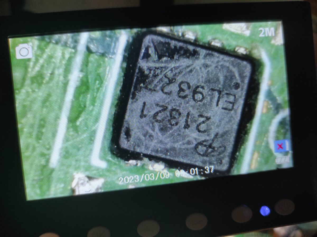

    Robot sprzątający Ecovacs Deebot Ozmo 950, problem z ładowaniem. Po najechaniu na stację, bądź po ustawieniu robota na stacji, zaczyna ładowanie i za chwilę je przerywa. Sygnalizuje dźwiękowo, że na nowo zaczyna ładowanie lub próbuje najeżdżać na nowo. Sprawdziłem na innym zasilaczu i na innym akumulatorze. Wyczyszczone pady. Sprawdziłem też w środku, czy może coś nie łączy. Podejrzewam, że jest to uszkodzenie na płycie głównej. Proszę o sugestie, czy to może być problem z jakimś kondensatorem lub scalakiem ładowania? Może już ktoś przerabiał ten problem. Będę wdzięczny za podpowiedzi.

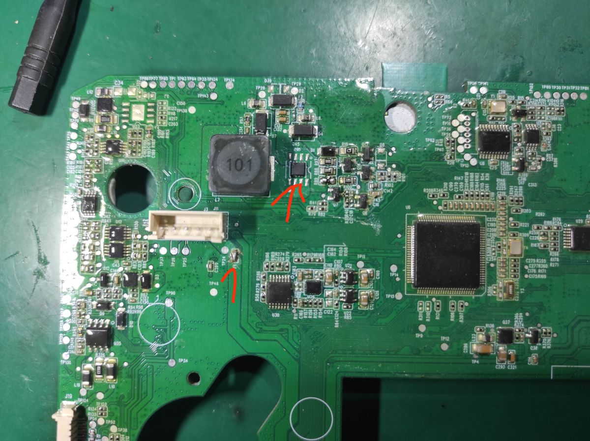

    Dziękuję za odpowiedź. Akumulator i ładowarkę mam na 100% pewne. Sprawdzone na innym robocie. Okazało się że baterii jednak nie ładuje i pokazuje błednie stan naładowania ciągle na 60%. Także uszkodzenie jest raczej na płycie głównej. Posprawdzalem kilka rzeczy, między innymi bezpieczniki wokoło. Korzystając z porad odnośnie odkurzaczy Xiaomi z podobnymi problemami.
    Podejrzewam, że uszkodzony jest scalak odpowiedzialny za ładowanie akumulatora. Czy zgodziłbyś się że mną? Czy jednak jeszcze coś posprawdzać ? Jesteś w stanie po zdjęciu dostrzec czy to na pewno dobry element znalazłem ? I czy jestem w stanie jakoś go sprawdzić dla pewności że to on jest uszkodzony ?

    Witam tak, udało się dorwać tanio drugi robot na części :) w każdym razie tą płytę też chce spróbować reanimować. Czekam na dostawę mosfet'u zaznaczonego na zdjęciu.

    To nie MOSFET. Usterka leży gdzie indziej. Pytanie: Czy rozpoznaje prawdziwy stan baterii? Czy jak jest na stacji, jest błyskawica ładowania w aplikacji i czy pokazuje 100%?

    Rzeczywiście wymiana MOSFET'U mi nie pomogła 😢. Objaw jest taki, że po najechaniu na stację pokazuje ładowanie i błyskawicę w aplikacji a za chwilę przerywa ładowanie i robot odjeżdża i spowrotem próbuje wjechać na stację. Jeśli odlączony napęd, to stoi w miejscu i za chwilę rozpoczyna ponownie ładowanie... Baterię i stację mam sprawdzoną, bo miałem okazję sprawdzić wszystko na drugim sprawnym robocie.
    Robot pokazuje błędny stan naładowania baterii. Pokazuje ciągle 67%

    Wyślij zdjęcie płyty głównej z dwóch stron, to ci pokażę, gdzie masz szukać i co zmierzyć. Masz zasilacz laboratoryjny? Jakbyś na płytę dał napięcie 19 volt, ile by ci pobierało amper. Powinno brać coś koło 750 mA.
    Ja tych Ecovacs już z 20 szt. naprawiłem. Tak jako hobby.
    Przeważnie pada jakiś mały rezystor albo dioda.
    Czyli stan 64 pro nie wrasta i nie maleje? A miernik co pokazuje, jak mierzysz volt na łączu baterii odłączonej oczywiście od płyty?
