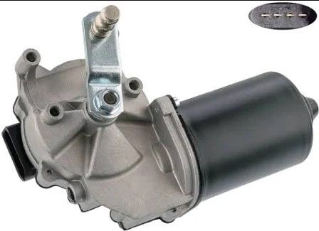

    No to tu mamy do czynienia z usterką mechaniczną: na 99% przestawiła się korba na osi silniczka. Trzeba dostać się do silniczka, odpowiednio tą korbę ustawić i dokręcić poluzowaną nakrętkę. Podobne tematy były już na forum - w tej chwili nie mam za bardzo czasu na dokładny opis. Chodzi o widoczną nakrętkę na osi silniczka.

    -Odkręcasz tę nakrętkę z fotki tak aby ramię było luźne
    -włączasz zapłon i dajesz impuls, wyłączasz zapłon.
    -ramiona wycieraczek ustawiasz w pozycji parking
    -zakładasz ramię na oś silnika i skręcasz
    -ponownie dajesz impuls i sprawdzasz czy wszystko OK, jeżeli tak to montujesz resztę.

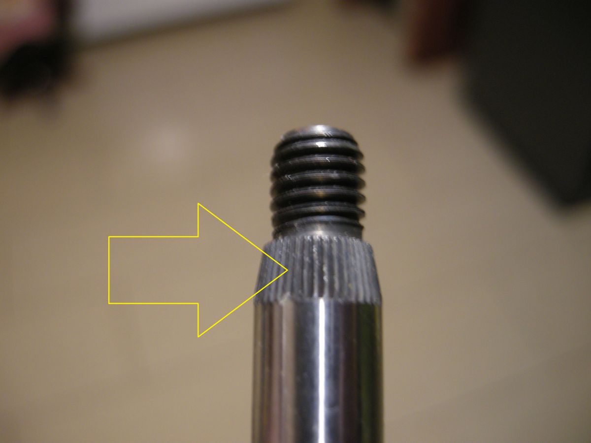

    Ale jeśli u Ciebie został uszkodzony, obrobiony stożkowy wieloklin:
    Stożkowy wieloklin z gwintowanym końcem, oznaczony żółtą strzałką.
    No to będziesz miał większy problem.
    Takowy wieloklin powinien przynajmniej się tam znajdować.
    Obrobieniu, uszkodzeniu mogła też ulec nakładka na ten stożkowy wieloklin.

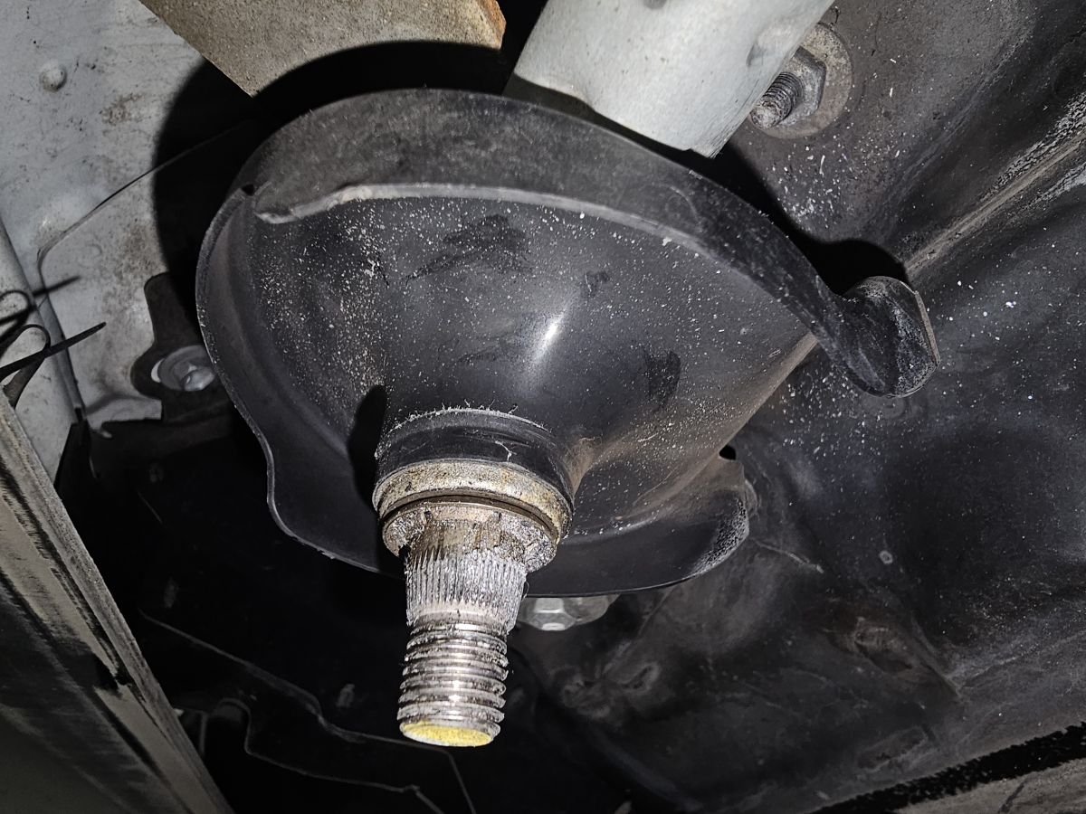

    Są takowe Pojedynczy widok na mechanizm wycieraczek samochodowych od dołu.
    Ale mam problem, wycieraczki jadą mi z góry do dołu, a nie na odwrót, jak powinny. Jak to 'odkręcić'?

    Musisz to zrobić udarowo. Trzymasz ramię wycieraczki a na klucz założony na śrubę uderzasz młotkiem, oczywiście z wyczuciem. Ale na fotce masz już odkręcone. Ramię podważasz płaskim kluczem.

    Sam wieloklin wygląda ok.

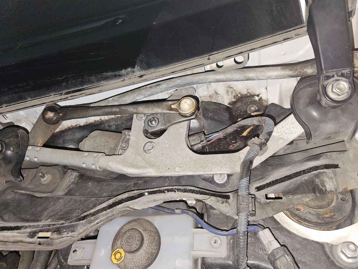

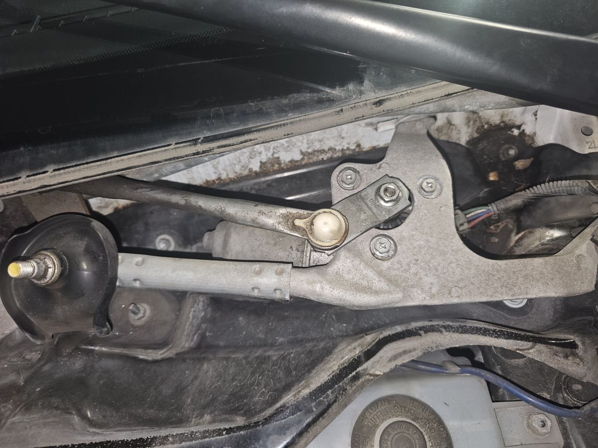

    Tak to wygląda Mechanizm wycieraczek samochodowych pod maską pojazdu.
  • #16 21338959
    Aleksander_01
    Posty: 12654
    Pomógł: 1153
    Ocena: 3363
    W jednej osi, tak musisz ustawić.

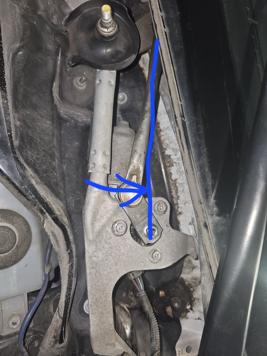

    Tu ma być równo czy jak? Część mechanizmu wycieraczek samochodowych z niebieską linią wskazującą element.
  • #18 21338982
    Aleksander_01
    Posty: 12654
    Pomógł: 1153
    Ocena: 3363
    Ma być równo.

    Jest prawie dobrze 😁 puściłem kilka razy wycieraczki i jest ok, ale ta korba uciekła trochę. Mocniej dokręcić czy co?
  • #20 21338995
    Aleksander_01
    Posty: 12654
    Pomógł: 1153
    Ocena: 3363
    Zastosuj się dokładnie do postu nr 6, i wszystko będzie git.

    No i jest git!! Dziękuję Panowie za cierpliwość, bez Was bym tego nie ogarnął, pracy nie było dużo, a po dobrych 2 latach w końcu działają wycieraczki jak trzeba i człowiek trochę mądrzejszy na przyszłość.
