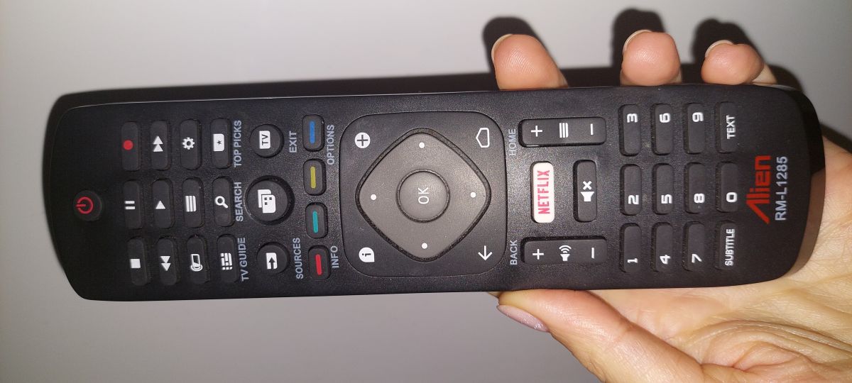

    Podświetliłam i bardzo słabo, ale widać zarys obrazu. Co w związku z tym?
    >>21341670
    Pilot zdalnego sterowania Alizen RML1285 trzymany w dłoni, z licznymi przyciskami, w tym przyciskiem Netflix.

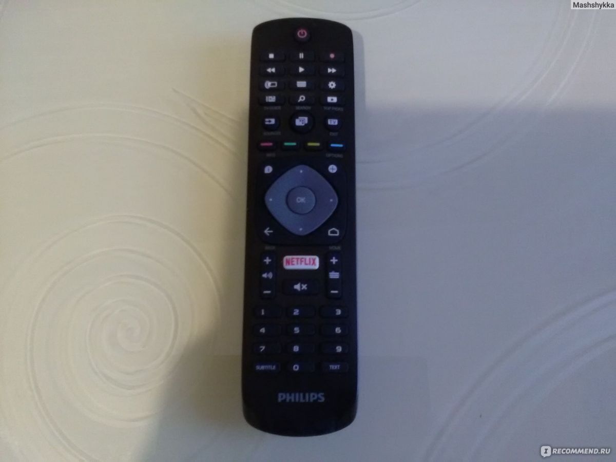

    To jest org. pilot do tego TV?
    Bo w 32PFS6402/12 był
    Pilot telewizyjny marki Philips z przyciskiem Netflix.
    p.s
    Ten TV to na Chassis QM17.4E EU QM17.4E LA
