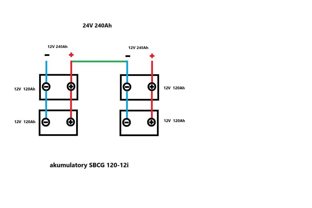

    Witam wszystkich na forum.
    Czy można tak połączyć akumulatory i jaki balanser zastosować?
    Akumulatory będą współpracować z inwerterem obsługującym ten typ akumulatorów.
    AI: Jaki jest dokładny typ i model akumulatorów, które chcesz połączyć z inwerterem?
    SBCG 120-12i
    AI: Jaki jest dokładny model inwertera, z którym będą współpracować akumulatory?
    ANENJI 6,2 kW 24V off grid
    Schemat połączeń akumulatorów SBCG 120-12i w układzie 24V 240Ah

    Chodzi mi tylko o to, czy można łączyć tak akumulatory.

    Można też i tak, przy takim układzie jeden balanser wystarcza

    Bezpieczniej zrobić po 2 szeregowo z balanserem każdy i spiąć dopiero równolegle. Przy okazji jest kontrola stanów akumulatorów.
    Prądy będą wysokie to najlepiej się zabezpieczyć i rozdzielić.

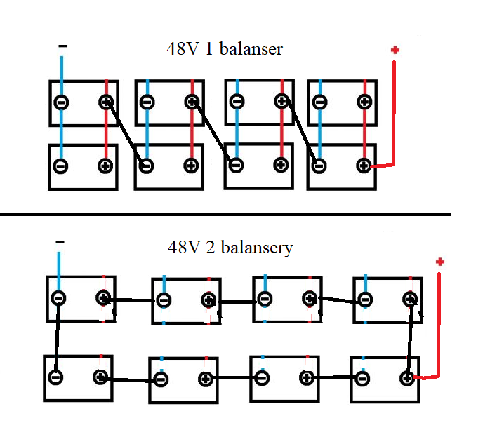

    Mam jeszcze jedno pytanie:
    1. Czy jest to prawidłowe podłączenie, a jeżeli tak, to jaki typ balansera zastosować?
    2. Czy taki balanser zda egzamin?
    Dzięki za podpowiedź.
    Ps.
    Jeżeli źle myślę, to proszę o podpowiedź, jak podłączyć 8 akumulatorów z odpowiednim balanserem, aby na wyjściu otrzymać 48 V.

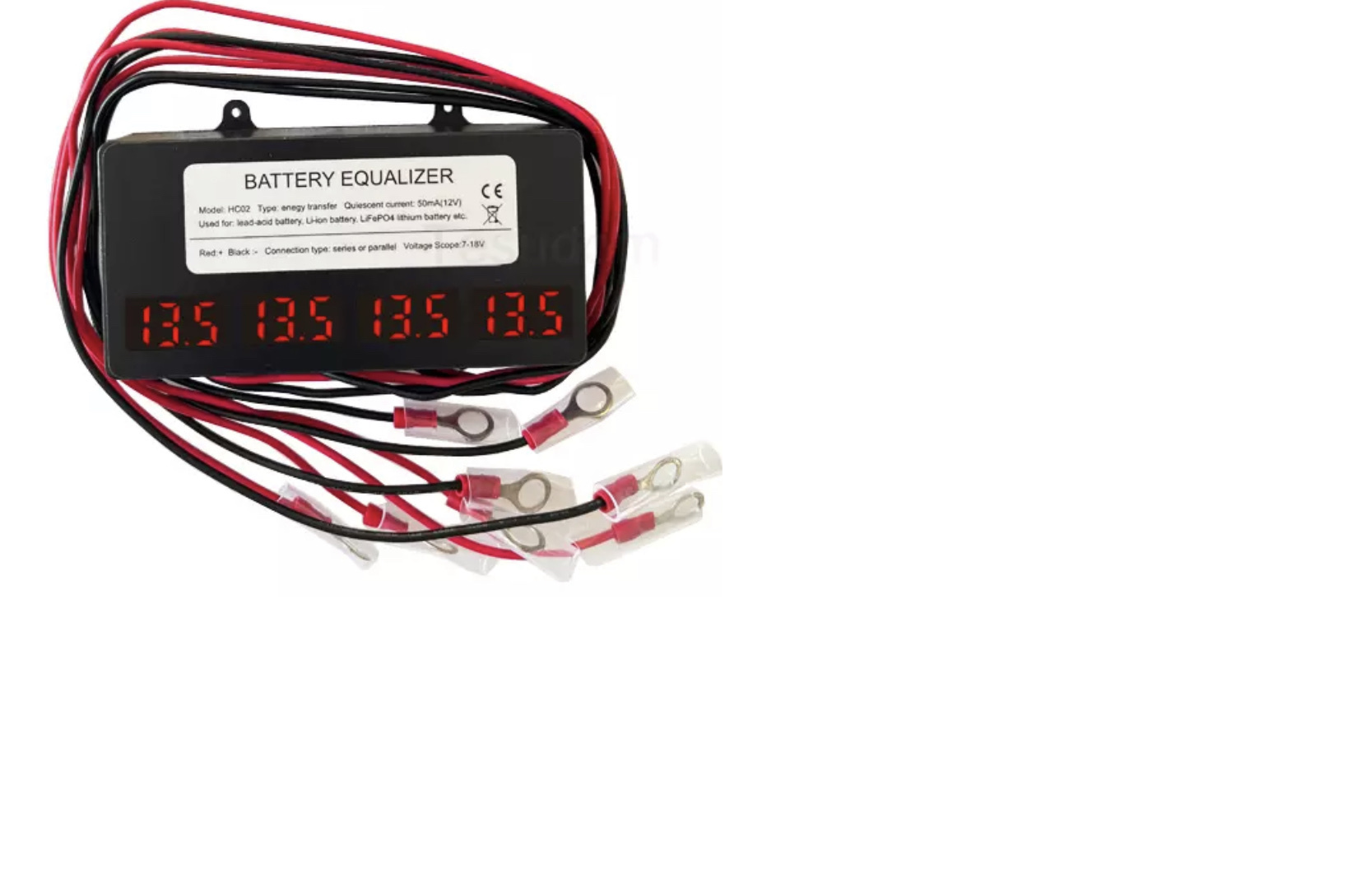

    Balanser baterii z wyświetlaczem i przewodami
    Ps.
    • Jak połączyć akumulatory z inwerterem i jaki balanser wybrać? aku.png (66.96 KB) Musisz być zalogowany, aby pobrać ten załącznik.
    Najlepiej taki, który kontroluje zarówno proces ładowania, jak i rozładowania.

    tomaszlonski napisał:
    Przecież balanser robi to zawsze, jeden akumulator rozładowuje a drugi ładuje.
    Niestety nie. Te tańsze tylko wytracają nadmiar energii na ogniwie które już jest pełne. To taki komparator + diody sygnalizacyjne.

    @k_pec to już nie balanser tylko bms z balanserem.
    Taka metodę to mozna by stosować wobec pojedynczych cel a nie baterii które mają pewnie wbudowany balanser z BMS.
    Balanser zewnętrzny ma tylko za zadanie wyrównanie poziomów napięć do jednakowego poziomu magazynów które posiadają przynajmniej własne BMS.
    Wiem że mógł by zastosować profesjonalną ładowarkę z balanserem ze sterowanym prądem ładowania każdej baterii ale zwykłe podstawowe nie zapewniają dużych prądów tylko zwykle na poziomie 1-2 A a często mniej.
    Jedno jest najważniejsze, balaser zwłaszcza taki prosty powinno się podłączać zawsze do baterii o identycznym poziomie napięcia, zapewnia to równomierne zbalansowanie napięć pomiędzy wszystkimi.
    Zasada działania jest prosta, balansują się wzajemnie zawsze tylko dwie sąsiednie baterie w odróżnieniu od balansera z BMS gdzie proces balansowania sterowany jest prze BMS i kazda z cel indywidualnie.
    np. Balanser pokazany wyżej to nie jest jeden balanser tylko układ trzech balanserów dla trzech par baterii. 4 baterie w szeregu to będzie zawsze zawsze 3 pary: 1/2, 2/3 i 3/4.
    @MichałS mówisz o ogniwie czyli jednej celi a nie zestawie baterii gdzie balansowanie polega na ładowaniu/rozładowywaniu wzajemnym baterii do osiągnięcia jednakowego napięcia.
    Przykładowy balanser ma kompensację w obie strony i przenosi ładunki pomiędzy magazynami w zależności o stanu naładowania, bez sensem było by wyrównywanie napięć wszytkach baterii do poziomu napięcia najniższego którejś z baterii. Poza dużymi prądami wymagało by to tez odprowadzenia dużej ilości ciepła.
    To podobne działanie jak podłączenie ze sobą magazynów o różnym napięciu które spięte razem kompensują napięcie przez ładowanie i rozładowanie wzajemne. Jeśli by pomierzyć prądy ładowania i rozładowania pomiędzy nimi to suma wyjdzie zawsze 0.
    Tez mam zwykły balanser i nawet podłączając baterie w szereg o różnicy np. 1V wyraźnie widzę że jednej napięcie spada a drugiej rośnie w trakcie działania.
    Jak dla mnie to bezpiecznym i najbardziej wydajnym układem jest zastosowanie dwóch balanserów 48V, szybciej zbalansuje napięcia niż przy układzie z jednym.

    Obydwa są identyczne tylko pierwszy z wyświetlaczem. :)
    W moim miałem jeszcze uruchamianie dźwiękiem wyświetlacza by nie czerpał na zasilanie wyświetlacza .

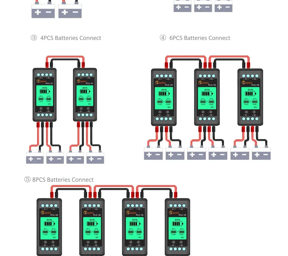

    Z balanserów działających tak jak opisałeś dla każdej indywidualnie spotkałem kiedyś balanser KT-04 Kon-TEC dla LiFePO4 , indywidualnie może balansować odpowiednie baterie wyższym prądem od 0 do 1,5A.
    Można tez zastosować 3x MAZAVA PLC 10 LCD które potrafią balansować prądem 10A i łączy się je szeregowo na potrzeby zarządzania. Takie to praktycznie idealne zastosowanie o którym wspominasz.
    Sprawdzają sie bardzo dobrze dla baterii w różnym stopniu zużycia czy pojemności podpiętych szeregowo właśnie dzięki temu dużemu prądowi balansowania.

    Przy wykorzystaniu 8 baterii należy mieć tylko
    - 4 balansery dla 2 stringów 48V 2x 1x4
    - 2 dla jednego 48V 2x4.
    Tego samego producenta jest tez zintegrowany balaser dla 4 baterii LCD HX02 z balansowaniem indywidualnym do 10A

    Koledzy autor planuje podłączyć akumulatory AGM do falownika 48V, 4 x 12V w szeregu.
    Balanser jaki by nie był nie będzie mieć wpływu na poszczególne cele w pojedynczym akumulatorze 12V.
    AGM nie wymagają żadnego balansera.
    W falowniku ANENJI 6,2 kW jest opcja wyrównania baterii (z angielskiego equalization), polega na okresowym ładowaniu zestawu wyższym napięciem, można dostosować do własnych potrzeb zarówno okres, czas ładowania jak i wysokość napięcia.
