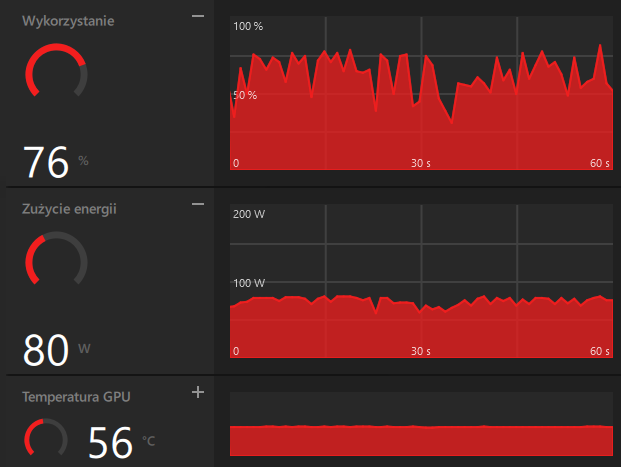

    Witam, wymieniłem kartę graficzną z Nvidia Geforce 1660 Super na Radeon RX 6600 XT Nitro+. Mam wrażenie, że karta graficzna nie jest wykorzystywana w 100%, natomiast z mojej wiedzy nie powinno występować tu zjawisko wąskiego gardła. Na aplikacji AMD widzę, że w trakcie gry % wykorzystywania karty graficznej często skacze z 90% na 1-10% i rzadko kiedy moc pobierana jest większa niż 100W. Cała specyfikacja komputera:
    - Zasilacz SilentumPC 500W,
    - Procesor IntelCore i5 12500,
    - 2x8 GB RAM HyperX Fury 2133MHz,
    - Karta graficzna Radeon RX 6600XT Nitro+,
    - Płyta główna Gigabyte B660M DS3H DDR4,
    - Lexar SSD NM620 256GB
    P Wykresy wydajności Radeona RX 6600XT w aplikacji AMD.
    AI: Jakie gry uruchamiasz i jakie ustawienia graficzne są w nich używane?
    Path of Exile 2, średnie, FPSy ok. 60 ze spadkami do 40.
    AI: Jaka jest wersja systemu operacyjnego i sterowników karty graficznej, które masz zainstalowane?
    Aktualnie 24.8.1, miałem zainstalowaną najnowszą 24.12.1, ale bez zmian.

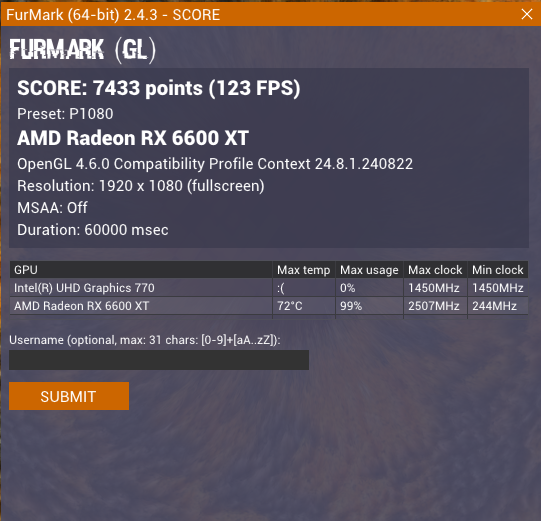

    Obciążyłem kartę, wygląda na to, że jest w porządku. Takie spadki mogą być spowodowane przez RAM?
    Zrzut ekranu z wynikami testu FurMark dla karty AMD Radeon RX 6600 XT.
    #4 21345052
    lisek
    Serwisant RTV
    Posty: 39805
    Pomógł: 6325
    Ocena: 6830
    Test tej karty w Furmark pokazano Link
    lub Link

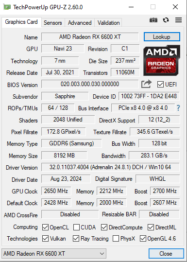

    Zrzut ekranu programu GPU-Z pokazujący specyfikację karty graficznej AMD Radeon RX 6600 XT.
    #6 21345131
    LightOfWinter
    Posty: 4373
    Pomógł: 364
    Ocena: 923
    Czy poprawnie jest obsadzona pamięć RAM w gniazdach?
    Znaczy zgodnie z zalecaniemi producenta ?
    Dla 2 modułów powinny być obsadzone sloty: DDR4_A2 i DDR4_B2
    Jest to pisane w tabelce: Recommended Dual Channel Memory Configuration

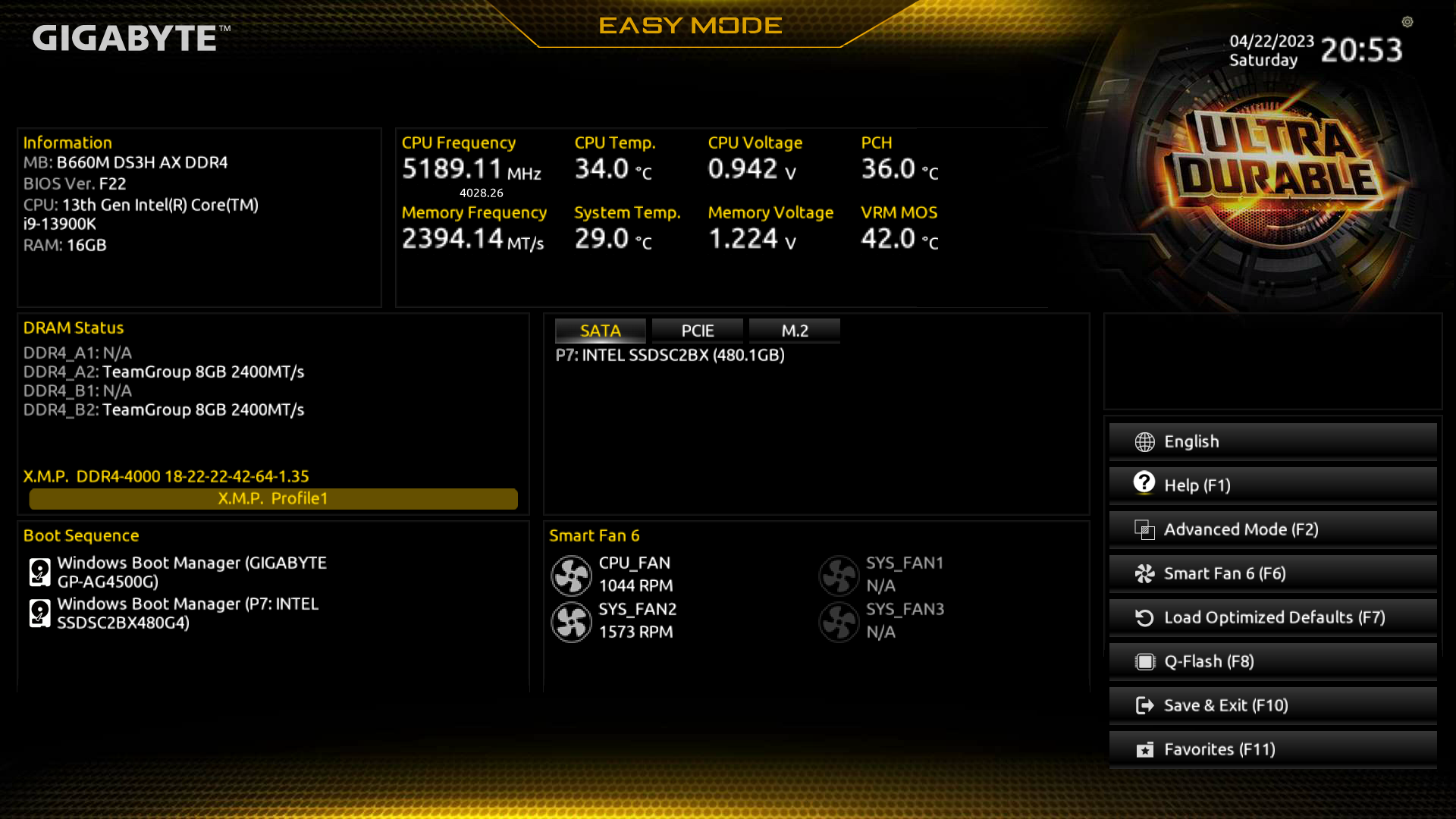

    Pierwszy bład (niskie wykorzystanie i dławienie zestawu) to
    - odczytaj ich pełną nazwę ze stickera /pudełka > sprawdz czy są na liście zalecanych
    - drugi > być może Bios , ten cpu obsługuje ver.F21
    cpu wspiera RAM :
    Up to DDR5 4800 MT/s (XMP)
    Up to DDR4 3200 MT/s
    Up to LPDDR5 5200 MT/s
    Up to LPDDR4x 4267 MT/s
    - obsada w slotach , ma byc : A2 i B2
    Zdjęcie ekranu BIOS płyty głównej Gigabyte B660M DS3H AX DDR4.
