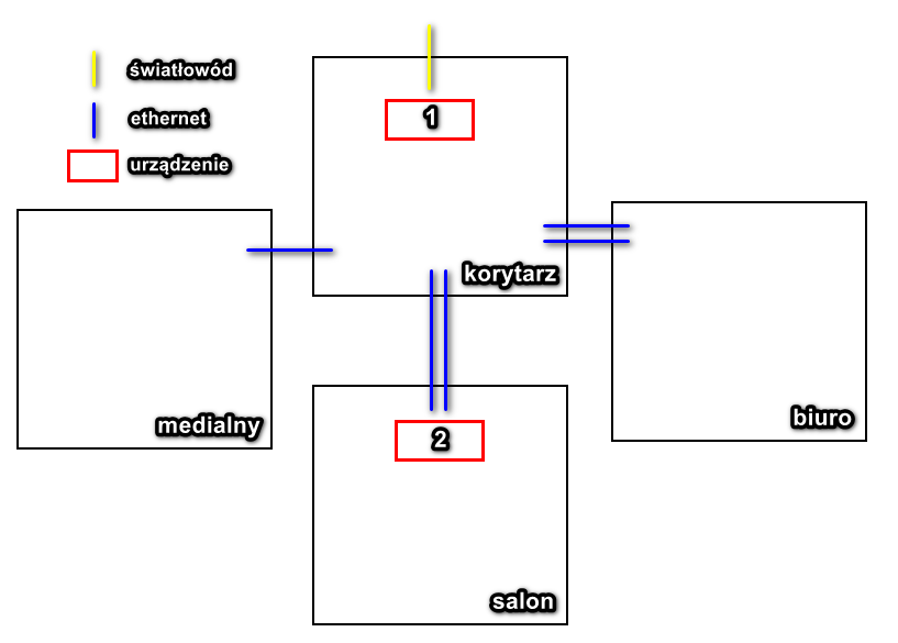

    Potrzebuję pomocy w dobraniu urządzeń do domowej sieci.
    Ogólny zarys kablologii przedstawia poniższy rysunek.
    Schemat domowej sieci kablowej z urządzeniami i połączeniami.
    W jednym miejscu w korytarzu mam wyprowadzony światłowód operatora i kable ethernetowe do poszczególny pomieszczeń.
    Operator będzie chciał dać swoje urządzenie pod swoje XGS PON 10 GBIT -> HUAWEI ECHOLIFE (LAN 4X 1GBIT + 2.4/5GHZ)
    Chciałbym zakupić urządzenia pozwalające to 10 Gb/s światła realnie wykorzystać (robota). A poza tym dodatkowo puścić neta na resztę urządzeń w domu.
    Kable są OK - poza tym występują tu małe odległości.
    Jaki miałem zamysł.
    Urządzenie 1.
    To switch + coś (konwerter) pozwalające zamienić światło na sygnał cyfrowy.
    Prawdopodobnie biuro na switchu odetnę vlanem od reszty sieci.
    ew. agregacja potów mile widziana.
    Urządzenie 2.
    To router wifi, on będzie też serwerem DHCP.
    Tutaj mam mniej więcej środek. Stąd ta lokalizacja dla WiFi. Dodatkowo pod router fizycznie chce wpiąć 2 mostki HUE ogarniające całe oświetlenie w domu (one też będą łapać sygnał bezprzewodowo).
    Proszę o pomoc w doborze switcha + ewentualnie konwertera jak i routera wifi.
    Cena to sprawa drugorzędna. To ma działać.

    Sam szukam Routera który by coś oferował więcej niz 1 Gbps i jest to duży problem.
    Z urządzeń tanich zapomnij.
    Cisco wiele lat temu (>10) wypuściło fajną serie RV3XX która już nie jest rozwijana a miała świetny potencjał na 10 Gbps.
    A szukam już od 2-3 lat i nic co miało by ręce i nogi.
    A kupowanie wielkich (dosłownie) i drogich urządzeń to nie ma sensu.
    Switch to najmniejszy problem wystarczy te 2-3 tyś
    Myslę ze router ok 5 min tysi (aby to nie było nieporozumienie) i zapomnijmy z pomysłami typu Mikrotik

    Orientowałem się i jest opcja zmiany tej padliny HUAWEI ECHOLIFE (LAN 4X 1GBIT + 2.4/5GHZ) blablabla na coś swojego - to dodatkowe koszty. Wiem.
    Tak więc w opcję wchodzą 3 urządzenia - konwerter, switch i router?

    Najpierw to ja bym sie wpiął czymś do tej sieci tego operatora i zobaczył ile to ta sieć i twój komputer są w stanie faktycznie wyciągnąć i niech da to swoje urządzenie.
    Wtedy sobie wepniesz w to urządzenie (do komputera karta 10 Gbps) i będziesz widział ile to tych Gbps to to faktycznie wyciąga.
    Bo z tymi GBps to nie jest (nie musi) tak być jak ci się wydaje. Bo tam w umowie masz pewnie drobnym druczkiem że te 10 to tak max ale nikt tego nie gwarantuje.
    A obsługa i 10 Gbps przez PC-ty to jest taka sobie.

    Żeby na komputerach przepchnąć 10 Gb, komputer musi mieć procesor co najmniej 🤣 i9, 32 GB RAM, do tego obowiązkowo każdy komputer szybki dysk NVM, i oczywiście każdy komputer kartę sieciową 10 Gb.
    Powodzenia, jeśli uda się Tobie to wszystko zmontować jako całość, biorąc pod uwagę, że takie karty sieciowe mają nietypowe montowanie (chodzi o tą stópkę karty sieciowej, która wchodzi w płytę główną, bo to jest standardowe PCI-e, ale zupełnie innej długości).
    Taką sieć powinno się już budować na połączeniach optycznych.

    Chcesz 10 Gb przez router - ten już musi mieć wkładki SFP+, albo port LAN 10Gb.
    Przykład: Qnap QHora-322
    Switch podobnie: QNAP Switch QSW-M3216R-8S8T
    No i karty sieciowe: to już różnie z producentem.

    RB5009 z PPPoE na gigabicie, bez fasttrack, z dwudziestoma wpisami w firewallu obciąża procesor poniżej 35%. Powinien 2,5Gbps na styk obrobić.
    Bez PPPoE i z FT obciążenie poniżej 10% przy gigabicie z NAT.
