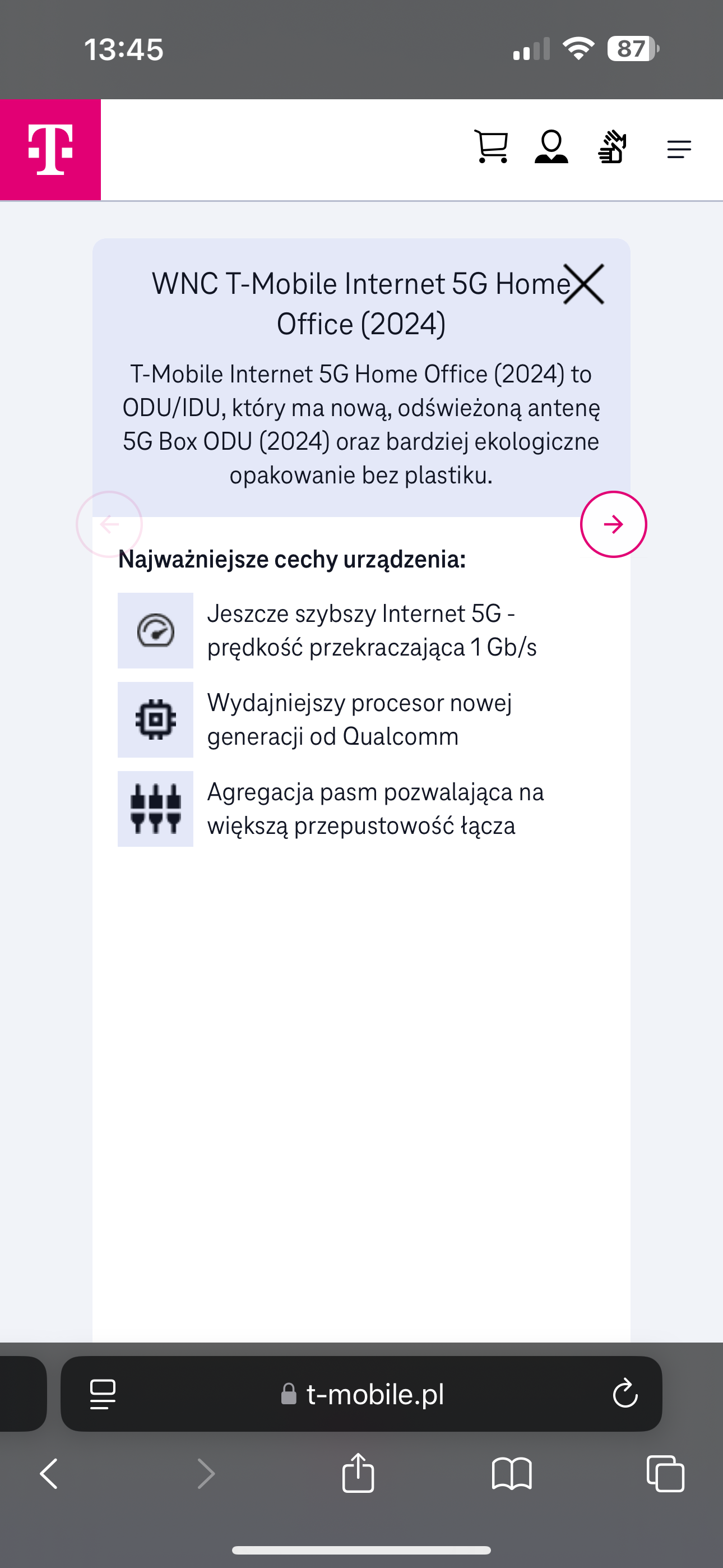

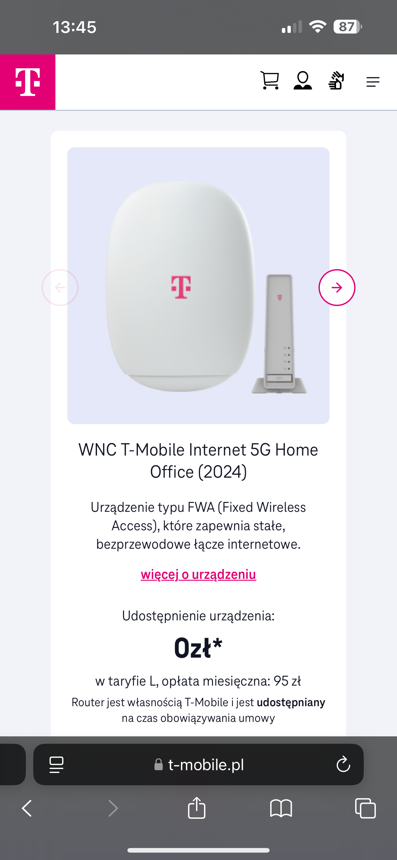

    Cześć,
    niestety po przeprowadzce na wieś jedyna opcja to internet mobilny. Wybór padł na T-Mobile wraz z zestawem ruter oraz antena zewnętrzna. Chodzi to średnio a w większości bardzo źle. Co polecacie zmienić, aby trochę to polepszyć? Cenowo chciałbym się zamknąć w 2 tysiącach. Ekran telefonu z informacjami o T-Mobile Internet 5G Home Office (2024). Zrzut ekranu ze strony T-Mobile prezentujący urządzenie WNC T-Mobile Internet 5G Home Office (2024).

    Rozumiem, że ta oferta to nie najlepszy wybór oraz że sprzęt jest fatalny, ale niestety na tamten moment był to najlepszy wybór dla mnie, a internet był potrzebny na już, ponieważ dom jest ze starego budownictwa, czyli grube ściany, i w piwnicy był totalny brak zasięgu sieci komórkowej. Moje pytanie to, co mam wybrać, aby ulepszyć ten zestaw? Może zostawić antenę i zmienić ruter, a może cały zestaw? Tylko będąc laikiem, jedyne co wiem, to że ruter powinien mieć agregację pasm.

    Niestety ale kierowałeś się niewłaściwymi przesłankami, subiektywne odczucia oraz pośpiech to nie jest dobra kombinacja. Widać że nawet nie przeczytałeś umowy i regulaminu tej oferty. Ta oferta jest przywiązana do konkretnej lokalizacji ale to pół biedy bo karta SIM jest powiązana z tym WNC5G i w innym urzadzeniu działa ale T-mobile ogranicza ci wtedy prędkośc do 0.5Mb/s.
    Ogólnie oferta no limit ale zapewne z ograniczeniem DL do 300Mb/s a moze nawet i niższej prędkości. Dodatkowo w ramach zapewnienia bezpieczeństwa sieci T-mobile zgodnie z zapisem w RŚUT potrafi i tak ciąć prędkośc do niższych wartości jak klient pobiera setki GB danych.
    Skoki ping , niestabilna praca czy problemy z grami to chleb powszedni dla użytkownikow tego WNC 5G w tych ofertach. Dla porównania na pre-paidach z reguły brak ograniczeń.
    Biorąc to pod uwagę jesteś skazany na ten sprzęt i nic z tym nie zrobisz, umowa została tak skonstruowana że nie przełozysz karty do lepszego sprzętu bo T-mobile to wykryje i dostaniesz lejek 0.5Mb/s.
