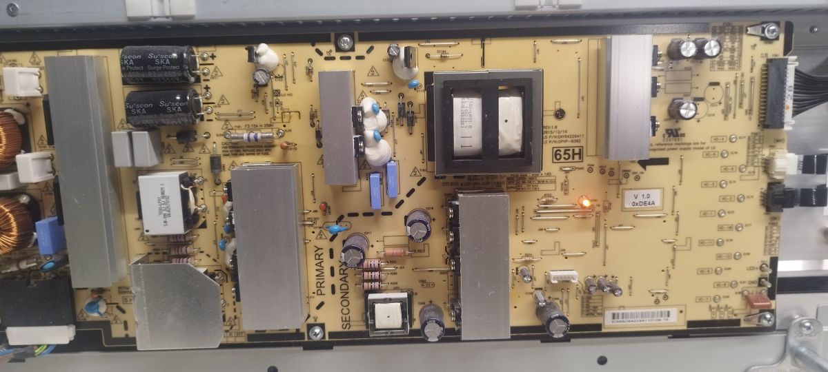

    Witam, dostałem od znajomego uszkodzony TV LG 65UH950V.
    Objaw to działanie ekranu przez ok. 5 sek. od uruchomienia, jest prawidłowy obraz.
    Po tym czasie TV nic nie wyświetla, podświetlenie działa.
    Na zasilaczu dioda LED LD701 miga 4 razy, nie posiadam kodów błędu.
    Po odłączeniu taśm sygnałowych matrycy objaw nie ustępuje.
    Zasilacz sieciowy podaje wszystkie napięcia prawidłowo.
    Dziękuję za pomoc.
    Zasilacz telewizora LG 65UH950V z podświetloną diodą LED LD701.

    Sprawdź tranzystory i dwa niebieskie kondensatory po lewej stronie dużego transformatora na początek.

    Zasilacz jest sprawny , wszystkie kondensatory sprawdzone napięcia poprawne
  • #4 21350097
    sosarek
    Posty: 83875
    Pomógł: 9318
    Ocena: 15495
    Te o których pisałem także? Jak sprawdzone?

    Zostały wylutowane i sprawdzone na testerze ESR 2 pro
  • #6 21350234
    sosarek
    Posty: 83875
    Pomógł: 9318
    Ocena: 15495
    Dziwne ponieważ na załączonym zdjęciu są nieruszone... Więc w końcu jak jest?
