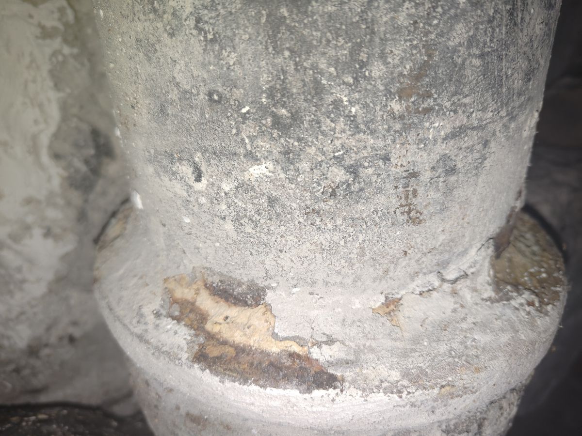

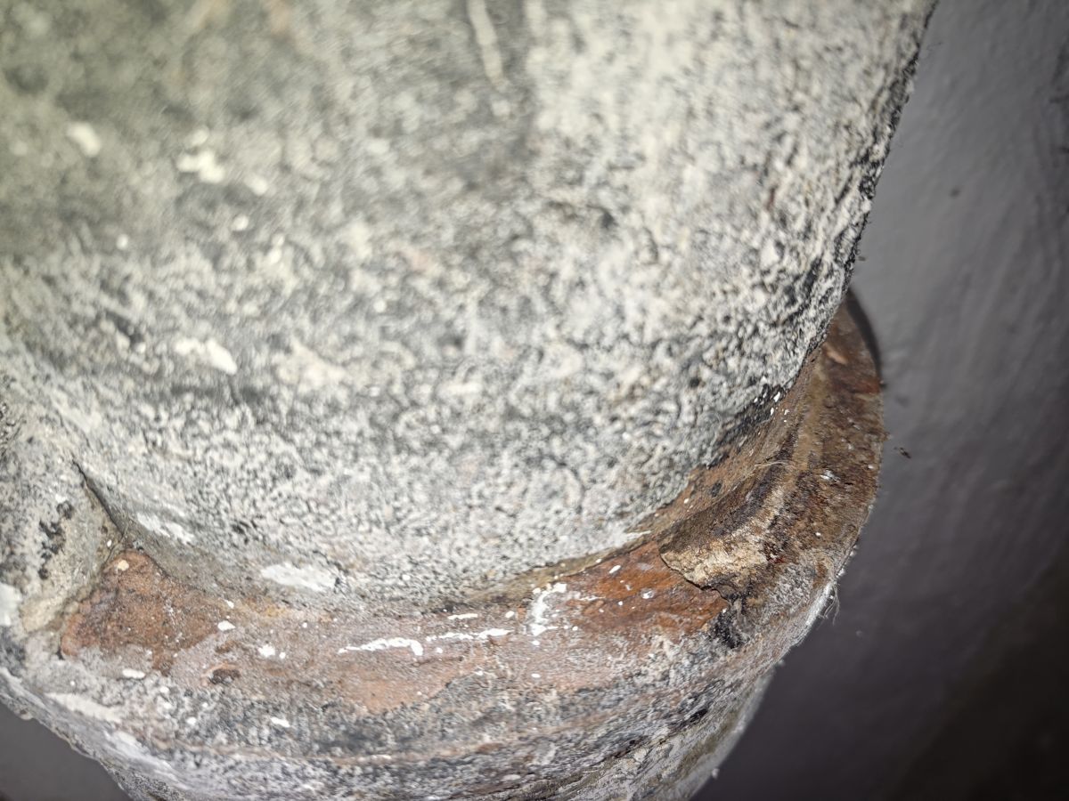

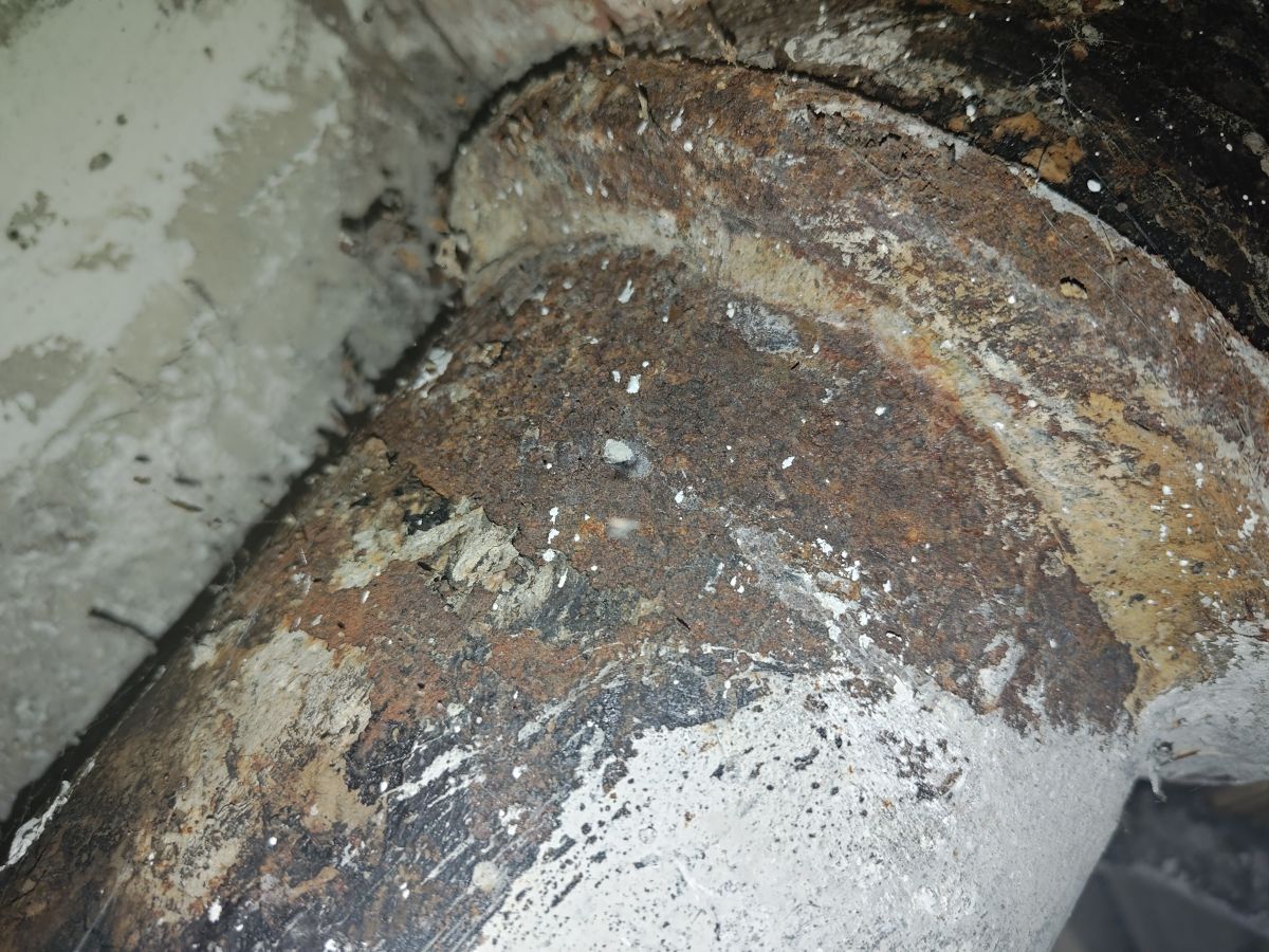

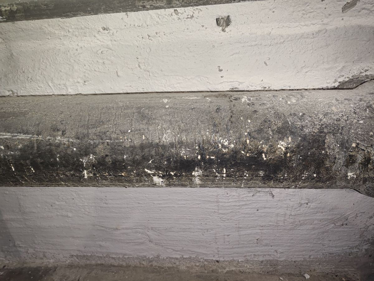

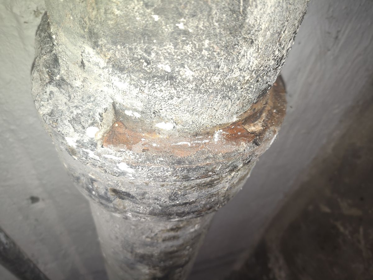

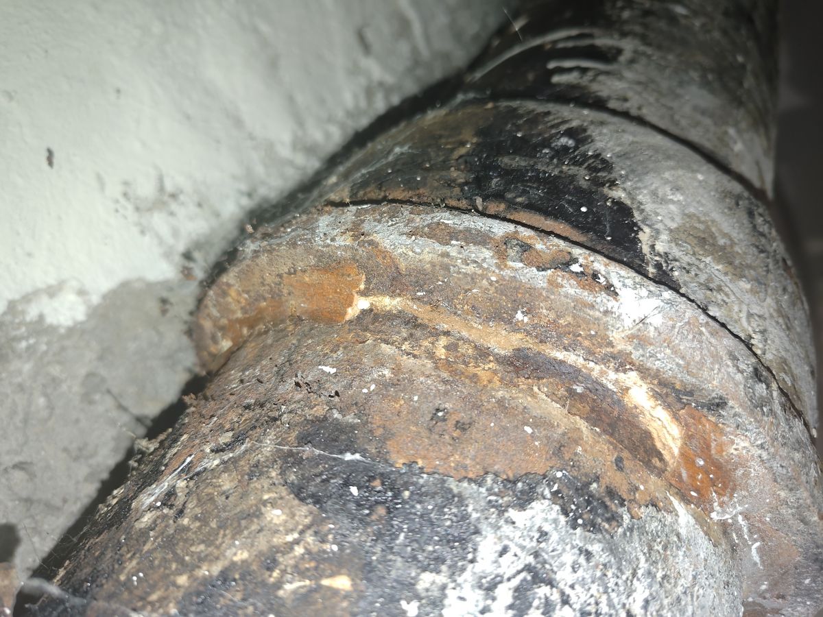

    >>21350985 Oczywiście, niestety część rur jest pokryta farbą, ale mam nadzieję, że widać to o co mi chodzi, szczególnie na ostatnim zdjęciu.
    Zbliżenie na fragment rur pokrytych farbą oraz plamami. Zbliżenie na rurę pokrytą łuszczącą się farbą i rdzą. Zbliżenie na rurę pokrytą farbą z widocznymi oznakami rdzy. Zbliżenie na rurę pokrytą farbą, z widocznymi oznakami korozji. Zardzewiała rura pokryta farbą z widocznymi śladami korozji. Zbliżenie na zardzewiałą rurę pokrytą częściowo białą farbą.

    Kiedyś, przed laty, gdy ktoś miał rury kanalizacyjne w miejscu, gdzie chciał by wyglądały ładniej, to je malował farbą olejną, bo nitro chyba wchodziła w reakcję z tym czymś czarnym.
