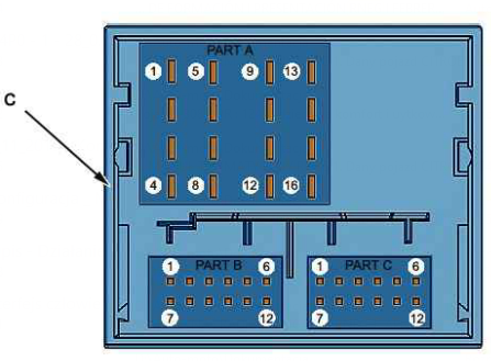

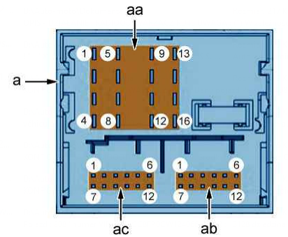

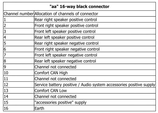

    kewlys1971 napisał:
    Przyczyną okazał się przewód nr 15 w kostce, ale co dziwniejsze, pod przewody nr 15 (+)i 16(-) przez około pół roku podpięty był i dzialał moduł Bluetooth (zasilanie, więc dodatni i ujemny), a po tym zdarzeniu nr 16 jest ujemny, a nr 15 (wcześniej dodatni) teraz ma około 0,3V!?
    Schemat techniczny z oznaczeniami elementów w obudowie.
    Tabela przedstawiająca przydział kanałów dla 16-pinowego czarnego złącza oznaczonego jako aa.
    i dla porównania RNEG:
    Schemat części z oznaczeniami punktów kontrolnych.
    Fragment tabeli z wierszami oznaczonymi jako 15 i 16, z tekstem Masa: Ekran DEV w wierszu 15 i Masa w wierszu 16.
    Pomogłem? Kup mi kawę.

    Ok, ale dlaczego wcześniej przewód nr 15 miał 12V+ (zasilał moduł bluetooth, ale musiałem go odłączyć bo powodował palenie bezpiecznika 30A od zapalniczki) ma teraz około 0,3V ?
    Bo teraz jest masą dla ekranu, a nie zasilaniem z radia. To nie "przewód miał", tylko szło to z radia.

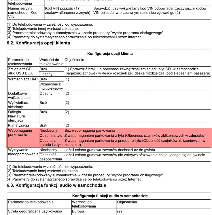

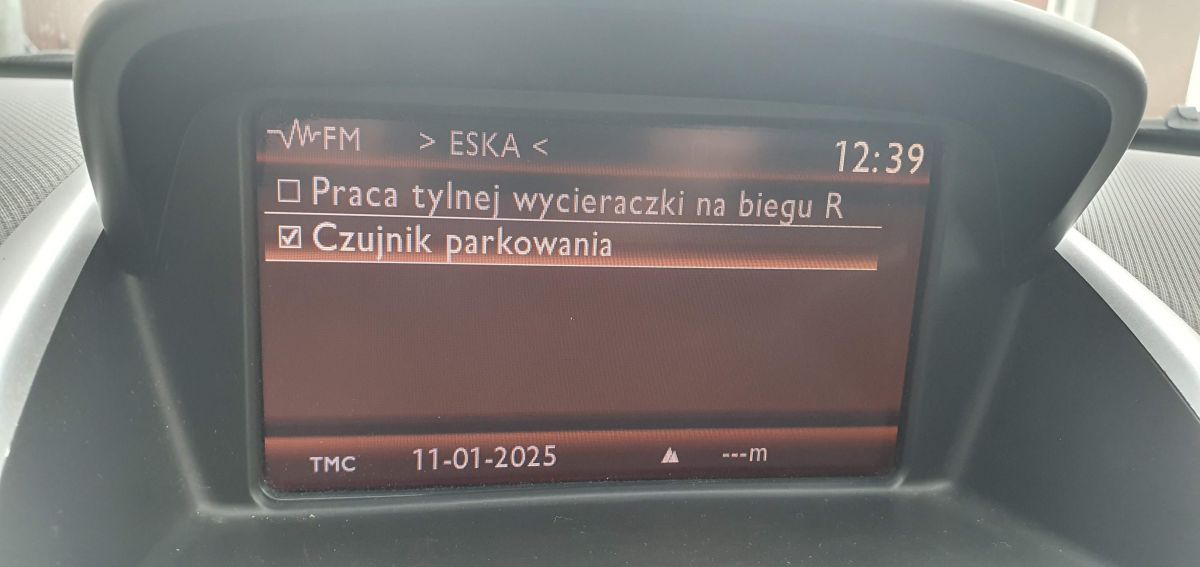

    kewlys1971 napisał:
    nie wiem którym przewodem puścić sygnał czujników cofania, na starym wyświetlaczu jest, a na nowym, kolorowym nie ma
    żadnym nie puszczasz, to idzie po CAN. Trzeba skonfigurować opcję w radiu za pomocą Diagboxa.
    Tabela konfiguracji opcji klienta w samochodzie.

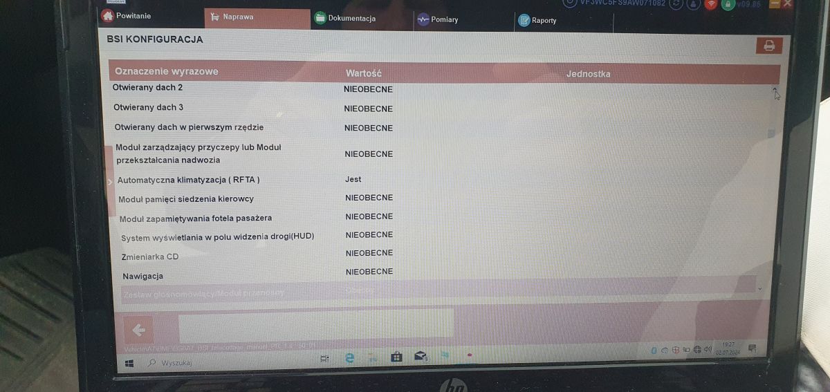

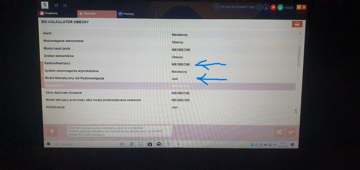

    kewlys1971 napisał:
    ...to super, właśnie o tym myślałem, ale bałem się, że bardziej popsuję niż naprawię, ale najpierw chyba muszę usunąć stare radio RD4 i aktywować RNEG, bo teraz DiagBox nie widzi nowego radia.
    Pomożesz mi to to ogarnąć ?, Będę bardzo wdzięczny, przynajmniej jakieś wskazówki, Diagboxa mam, ale nie wiem w co wejść.
    RD4 to Radio, ale RNEG to Telematyka/Teleinformatyka- będzie w innym miejscu na liście.
    Zrzut ekranu z listą modułów do kodowania w systemie BSI z ikonami i opisem wsparcia parkingowego, wycieraczki przedniej szyby, modułu przełączników itp.
    W telekodowaniu BSI --> Kalkulatory obecne --> ustaw radioodtwarzacz jako nieobecny, a nawigację jako obecną.

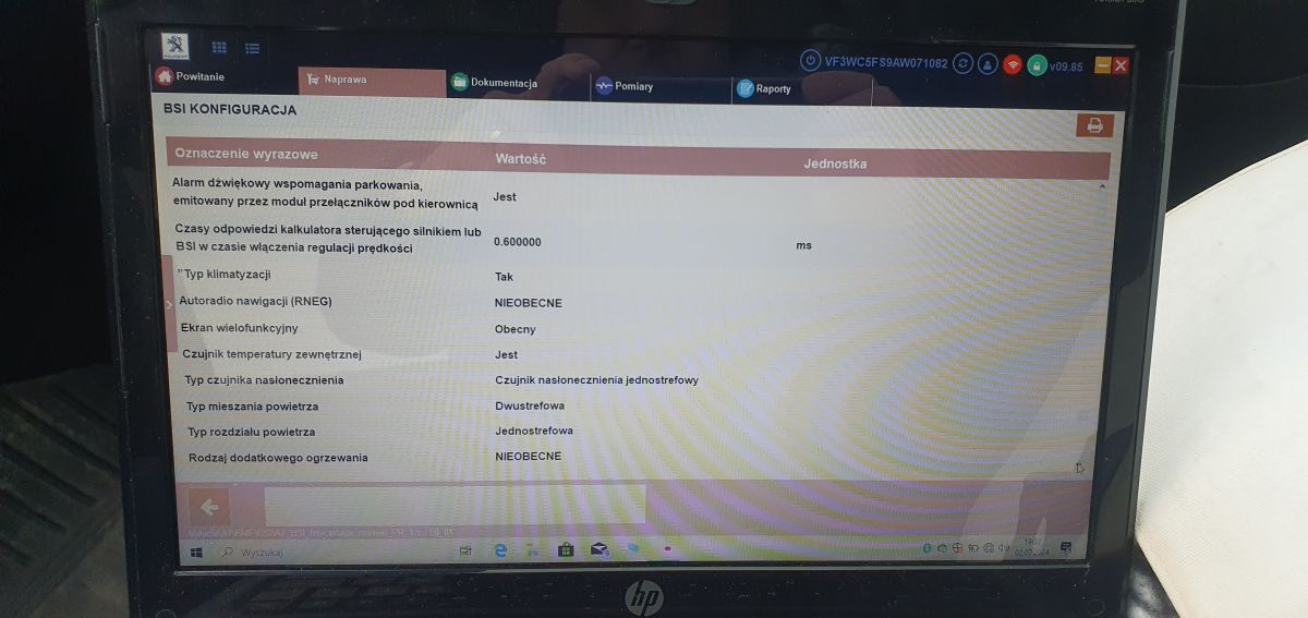

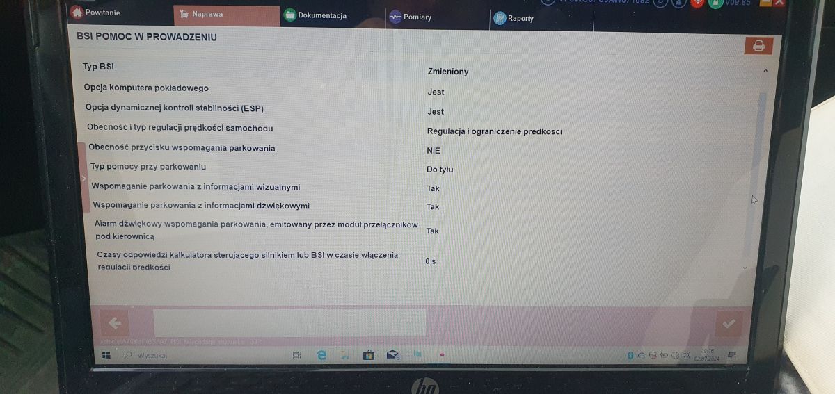

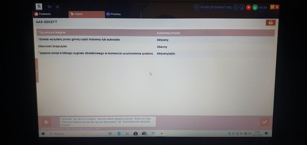

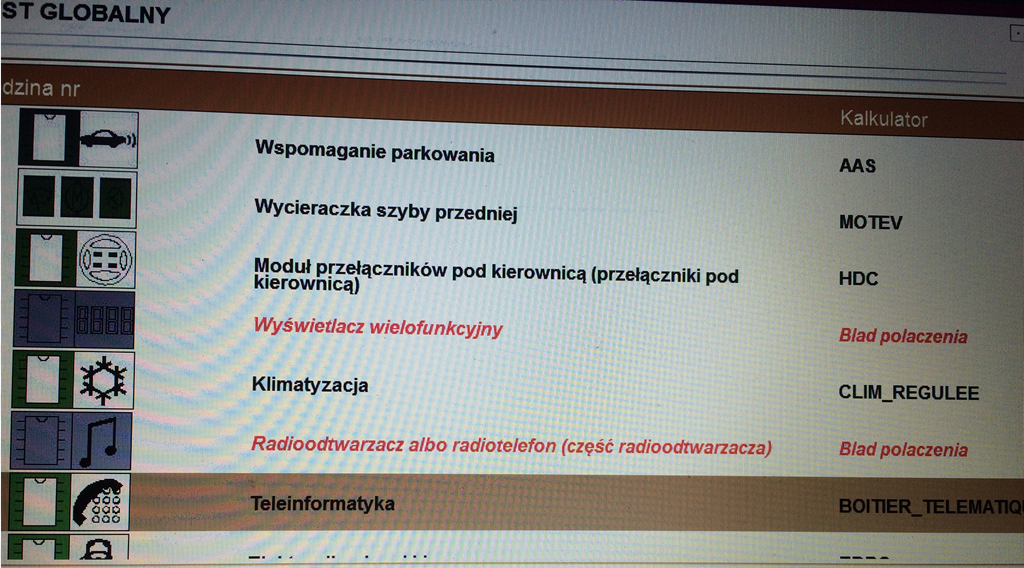

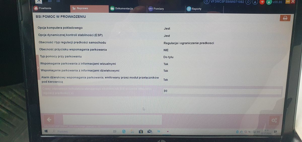

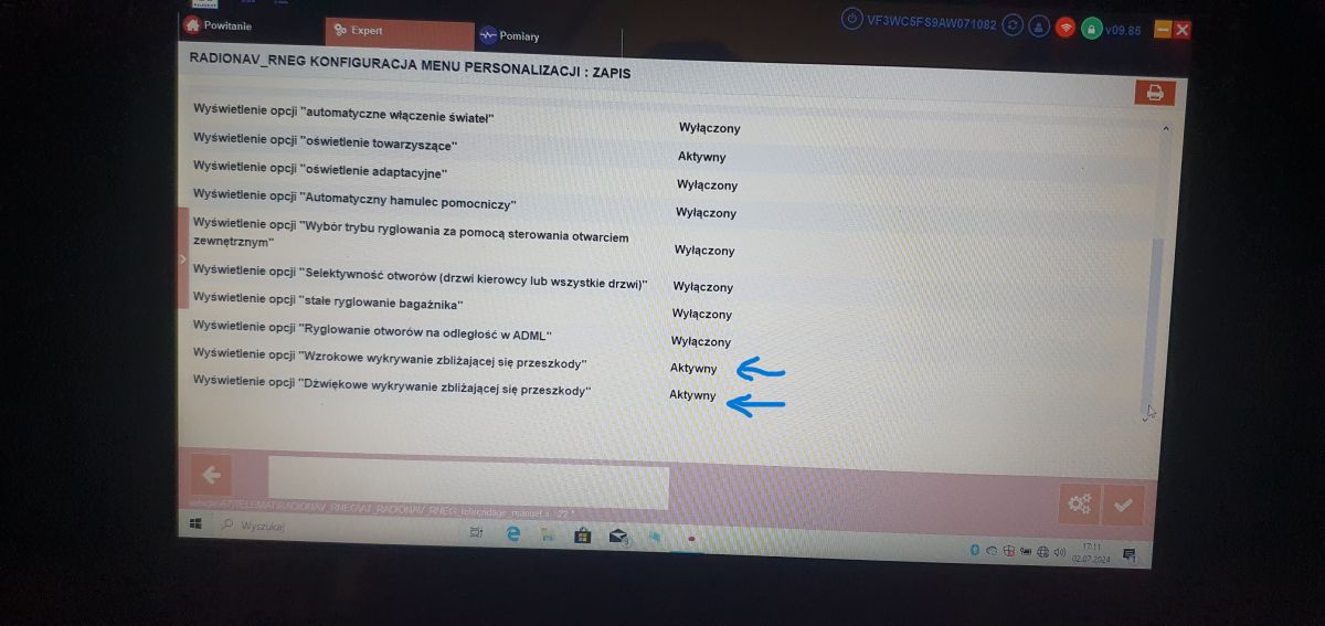

    Witam ponownie, niby zrobiłem co trzeba, czyli Radio RD4 nieobecne w BSI oraz RNEG obecne, oraz w RNEG aktywowałem funkcję wizualizacji i sygnału przy cofaniu, ale brak tych funkcji na wyświetlaczu, nie wiem jak je aktywować, co zrobiłem nie tak ?
    Ekran konfiguracji RadioNavi RNEG z ustawieniami personalizacji pojazdu
    Zrzut ekranu z konfiguracji ustawień BSI, z listą modułów w pojeździe, z dwoma oznaczonymi strzałkami.
  • #14 21387383
    W diagboxie, w konfiguracji opcji klienta wspomaganie parkowania jest aktywne?

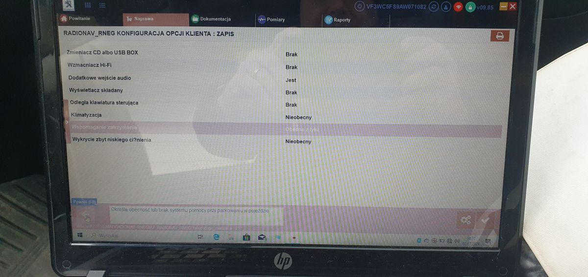

    kewlys1971 napisał:
    Muszę sprawdzić, ale to nie to, co na pierwszym moim screenie ?
    Nie, na pierwszym masz "Menu personalizacji".

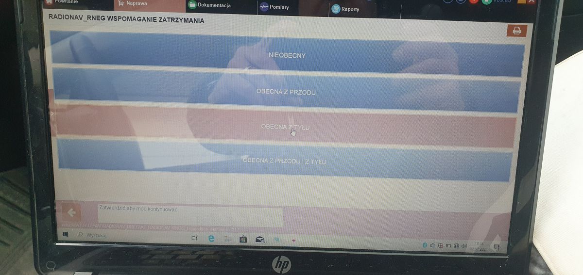

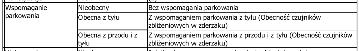

    kewlys1971 napisał:
    Mówisz o opcjach klienta, ale w BSI mam wejść ?, bo to, co wysłałem, to mam w RNEG.
    W RNEG --> Telekodowanie, i tam powinna być grupa odnośnie klienta.
    Fragment tabeli z informacjami o wspomaganiu parkowania pojazdu.

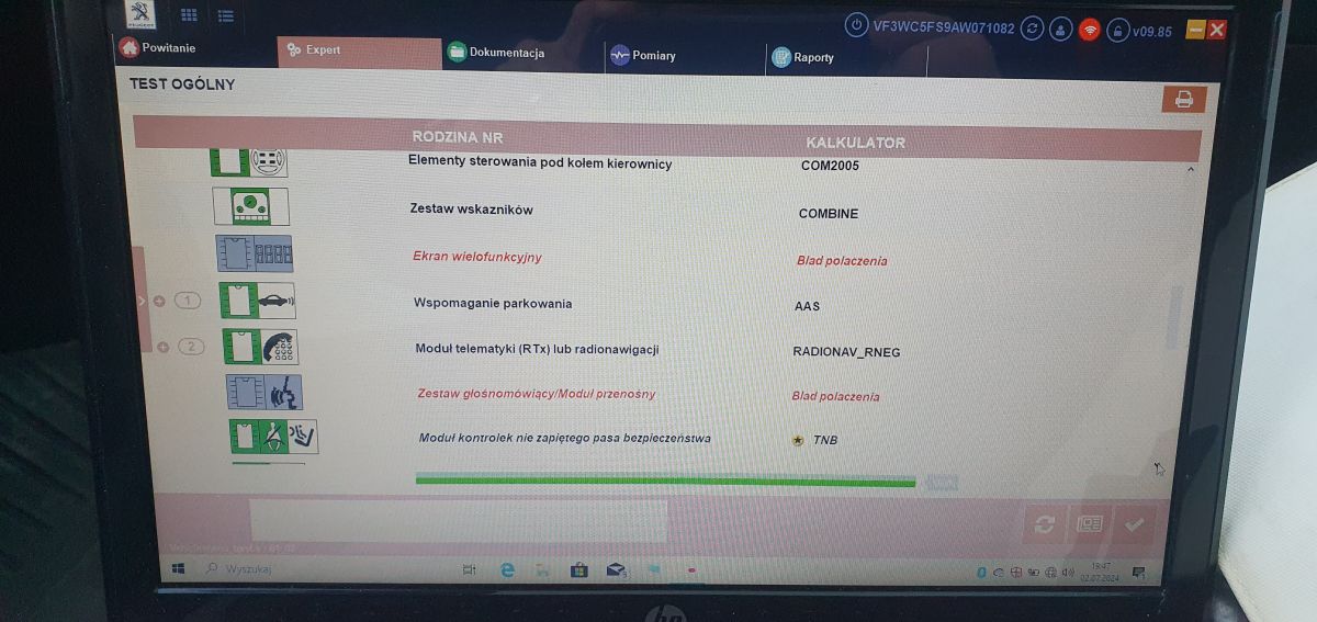

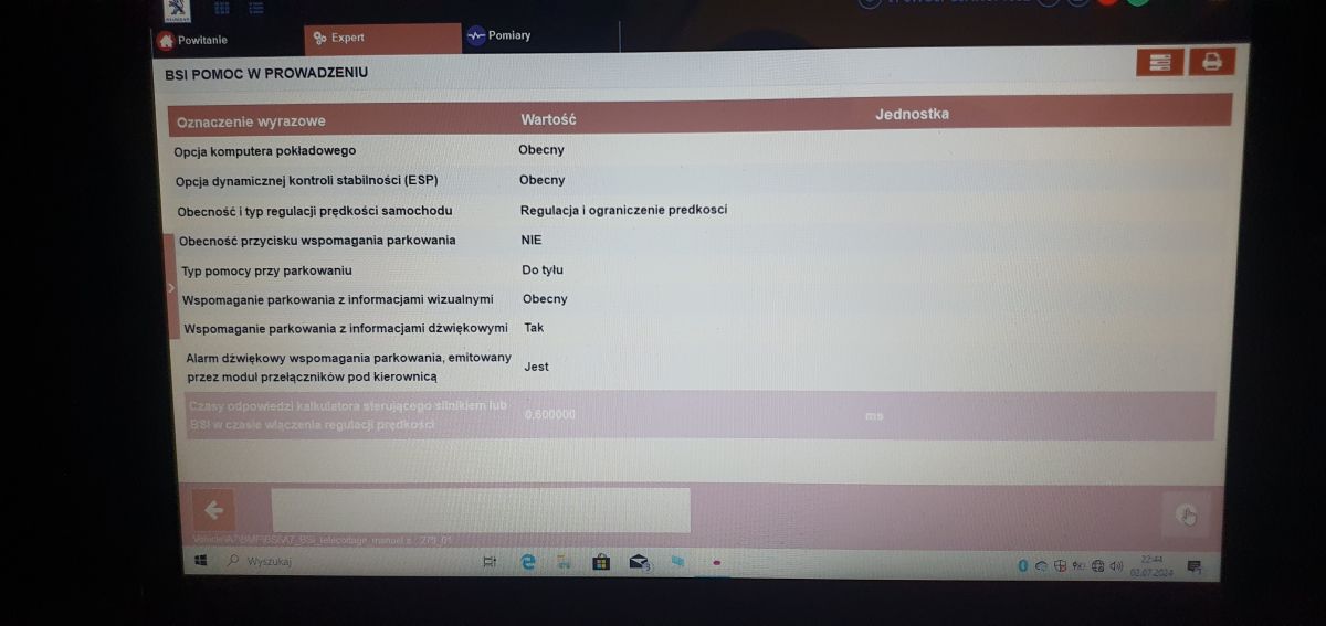

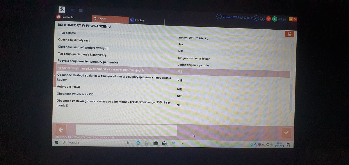

    Tak, zaraz prześlę screena. Niby wszystko jest poustawiane, ale jak wchodziłem w zapis BSI, to RNEG było NIEOBECNE, ale tylko w jednym z ustawień, bo w innych było Obecne. Mam jeszcze pytanie, zasilanie ekranu nie wychodzi z RNEG (chyba powinien być PIN 9 i 15), tylko mam gdzieś z bezpieczników i dlatego pokazuje mi brak komunikacji z wyświetlaczem multimedialnym, może to ma znaczenie?
    Ekran laptopa wyświetlający ustawienia systemu RADIONAV-RNEG, z wyborem opcji wsparcia zatrzymania: Nieobecny, Obecna z przodu, Obecna z tyłu, Obecna z przodu i z tyłu.
    Ekran komputera z otwartym programem diagnostycznym pokazującym ustawienia systemu RNEG.
    Wyświetlacz samochodowy z ustawieniami czujnika parkowania.
    Ekran laptopa z otwartym programem diagnostycznym pokazującym ustawienia BSI (Built-in Systems Interface) w pojeździe.
    Zdjęcie ekranu komputera z oprogramowaniem diagnostycznym pokazującym konfigurację BSI w samochodzie z wybranymi funkcjami oznaczonymi jako NIEOBECNE lub Jest.
    Zrzut ekranu z laptopa przedstawiający konfigurację BSI w samochodzie, w którym widoczne są różne ustawienia i ich statusy, takie jak obecność ekranu wielofunkcyjnego czy nawigacji RNEG.
    Ekran laptopa wyświetlający wyniki testu systemu elektronicznego samochodu z zaznaczonymi błędami połączenia.
    Brak komunikacji, bo wyświetlacz (EMF, nie multimedialny) wymontowałeś. Ekran RNEGa nie jest osobnym elementem, tylko stanowi część składową telematyki.
    Zobacz, czy w BSI jest opcja obecności ekranu wielofunkcyjnego i ją wyłącz.

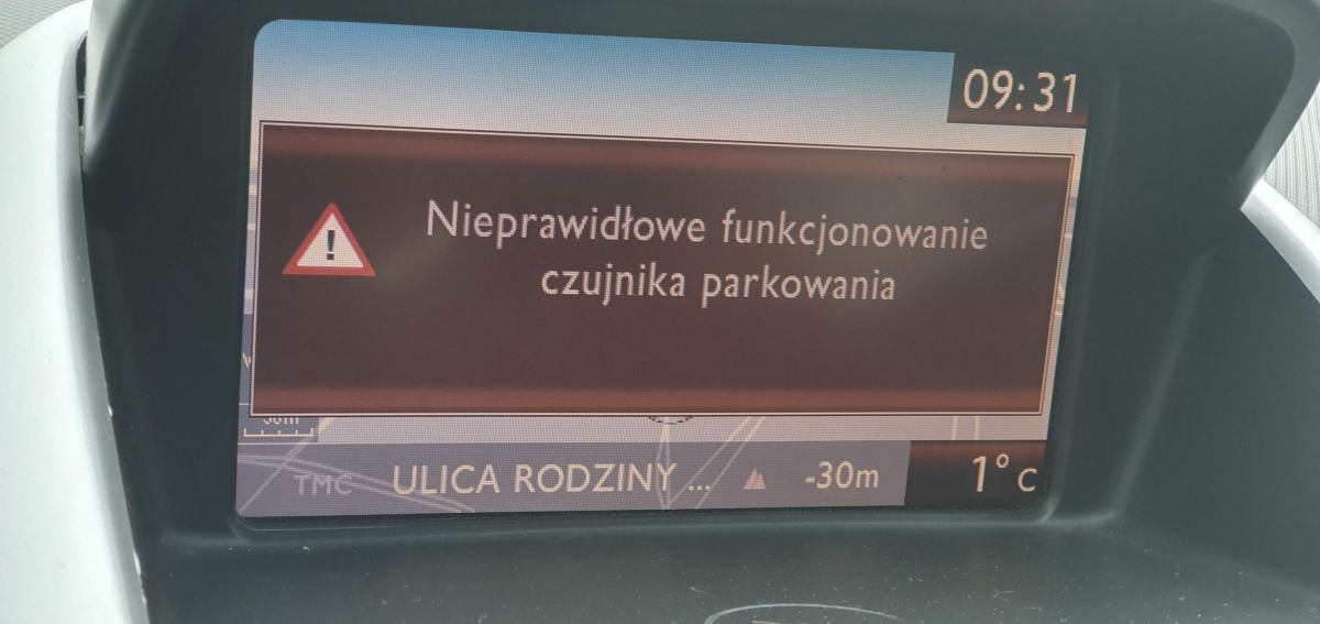

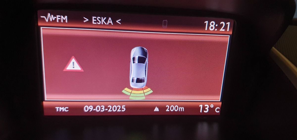

    Niestety, coś musiałem jeszcze "namieszać", pomimo porad dalej nie ma wizualizacji i sygnału podczas cofania, tylko taki komunikat:
    Ekran samochodowy z komunikatem o nieprawidłowym funkcjonowaniu czujnika parkowania.
    Zrzut ekranu z ustawieniami komputera pokładowego pojazdu, zawierający opcje związane z komfortem jazdy i telematyką.
    a co do ustawień rozdział danych między telematykę i ekran wielofunkcyjny zostawić jak jest ?
    Może po prostu czujnik padł? Nie ma błędów w pomocy w parkowaniu (AAS)?

    Czujniki na 100% działają, musi mieć jakieś błędy, bo wyświetla komunikat na wyświetlaczu "nieprawidłowe funkcjonowanie czujnika parkowania". Dzięki za każdą podpowiedź, sprawdzę te błędy w AAS.

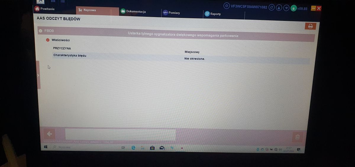

  • #25 21463084
    kewlys1971
    Poziom 6  
    Posty: 18
    Ocena: 11

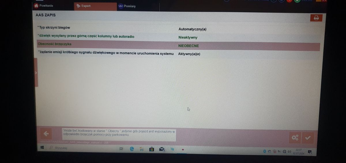

    Ekran diagnostyczny przedstawiający błąd systemu parkowania.
    Rzeczywiście jest błąd w AAS, czy wystarczy, że jeden czujnik nie działa i nie będzie żadnych wskazań? Dodam, że na wcześniejszym, małym wyświetlaczu monochromatycznym działały bez problemu.
  • #26 21463463
    artur.heise
    Poziom 33  
    Posty: 1607
    Pomógł: 223
    Ocena: 587
    kewlys1971 napisał:
    Rzeczywiście jest błąd w AAS, czy wystarczy, że jeden czujnik nie działa i nie będzie żadnych wskazań ? Dodam, że na wcześniejszym, małym wyświetlaczu monochromatycznym działały bez problemu.
    To nie jest usterka czujnika - od czujników są inne kody. Masz coś namieszane z konfiguracją BSI/czujników. Co masz w opcji "Dźwięk emitowany przez źródło w górze kolumny kierownicy albo radioodtwarzacz" (albo coś w tym stylu)? Będzie to albo w BSI albo w AAS.
    Wszystkie możliwe masz poniżej:

    Ekran laptopa z ustawieniami systemu wspomagania parkowania BSI.
    Dźwięk emitowany z przekaźników pod kierownicą - TAK.
  • #28 21463848
    artur.heise
    Poziom 33  
    Posty: 1607
    Pomógł: 223
    Ocena: 587
    Dźwięk emitowany z przekażnikow pod kierownicą- TAK
    Powinno być nie, ale sprawdź jeszcze opcje w telekodowaniu AAS (o ile są).

  • #30 21472830
    kewlys1971
    Poziom 6  
    Posty: 18
    Ocena: 11
    >>21464036
    Dzięki za podpowiedź, wszystko działa, zrobiłem, co pisałeś, oraz skasowałem błąd i wyłączyłem, i włączyłem ponownie funkcję wspomagania przy parkowaniu "Do tyłu" i wszystko śmiga!
    Jeszcze raz bardzo dziękuję za zaangażowanie, kawka dla Ciebie.
    Zdjęcie ekranu komputera z interfejsem diagnostycznym wyświetlającym ustawienia samochodu.
    Zrzut ekranu pokazujący ustawienia systemu samochodowego, dotyczące dźwięków i skrzyni biegów.
    Zrzut ekranu z informacji o funkcjach wspomagania parkowania samochodu.
    Wyświetlacz samochodowy pokazujący grafikę z funkcją wspomagania parkowania.
✨ W Peugeocie 207 FL 2010 po wymianie radia z RD4 na RNEG z kolorowym wyświetlaczem pojawił się problem z przepalaniem bezpiecznika 30A od zapalniczki, mimo że radio działało poprawnie. Przyczyną okazał się przewód nr 15, który wcześniej zasilał moduł Bluetooth, a po zmianie stał się masą dla ekranu, co spowodowało spadek napięcia do około 0,3V. Brakowało funkcji takich jak regulacja podświetlania ekranu, sygnał cofania i wskaźnik cofania. Okazało się, że sygnał cofania nie jest przesyłany przewodem, lecz przez magistralę CAN i wymaga konfiguracji w systemie BSI za pomocą oprogramowania DiagBox. Konieczne było wyłączenie radia RD4 i aktywacja RNEG w telekodowaniu BSI, ustawienie obecności nawigacji i nieobecności radia RD4. Dodatkowo, w RNEG trzeba aktywować funkcję wizualizacji i sygnału cofania oraz skonfigurować opcje klienta w telekodowaniu. Problemy z komunikacją wyświetlacza multimedialnego wynikały z braku zasilania ekranu z radia i konieczności odpowiedniego podłączenia. Po konfiguracji i usunięciu błędów w module AAS (wspomaganie parkowania) oraz wyłączeniu dźwięku emitowanego przez radioodtwarzacz, funkcje cofania zaczęły działać poprawnie. Występowały błędy w AAS związane z konfiguracją BSI, a nie z uszkodzeniem czujników. Ostatecznie po skasowaniu błędów i ponownym włączeniu funkcji wspomagania parkowania "Do tyłu" system działał prawidłowo.
