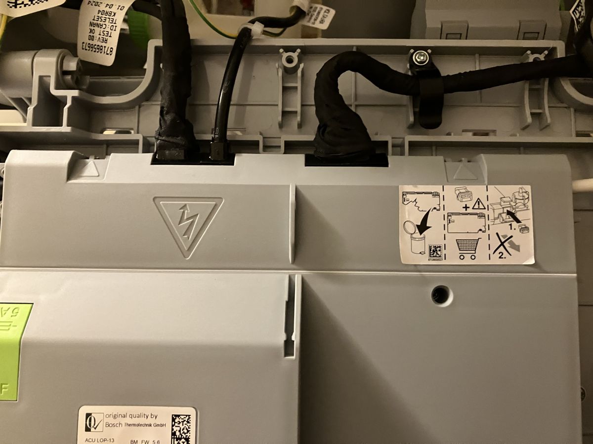

    witam - proszę o informacje dot kotła Logamax pl GB122-24 K H
    pytanie jest prozaiczne , ale istotne dla mnie .Chce podłączyć czujnik temp zewnętrznej ale nie potrafię otworzyć pokrywy inst elektrycznej [na rysunku]
    Pokazane jest tylko otwarcie do góry ale z przodu są dwa zaczepy , jak je uwolnić ? , a może jest inny sposób , myślę że samo podłączenie kostki jest dobrze oznaczone i tutaj raczej problemu nie będę miał .Jeśli można proszę o szersze info.

    balonika3
    Posty: 11083
    Pomógł: 1330
    Ocena: 3739
    Na pokrywie widać dwie strzałki. Nie ma w tych miejscach jakichś zatrzasków? Takie strzałki zazwyczaj pokazują, gdzie trzeba coś nacisnąć, przesunąć itp.

    kovisoy
    Posty: 10
    >>21352431 - też tym się sugerowałem ale niestety , żadnego sposobu uwolnienia z tych zaczepów [wyciecia w pokrywie na zdjęciu] nie znalazłem , musiałbym odginać pokrywę ale aż tak ingerować nie chcę . jest podłączony moduł temp pokojowej więc jakiś delikatny sposób musi być.

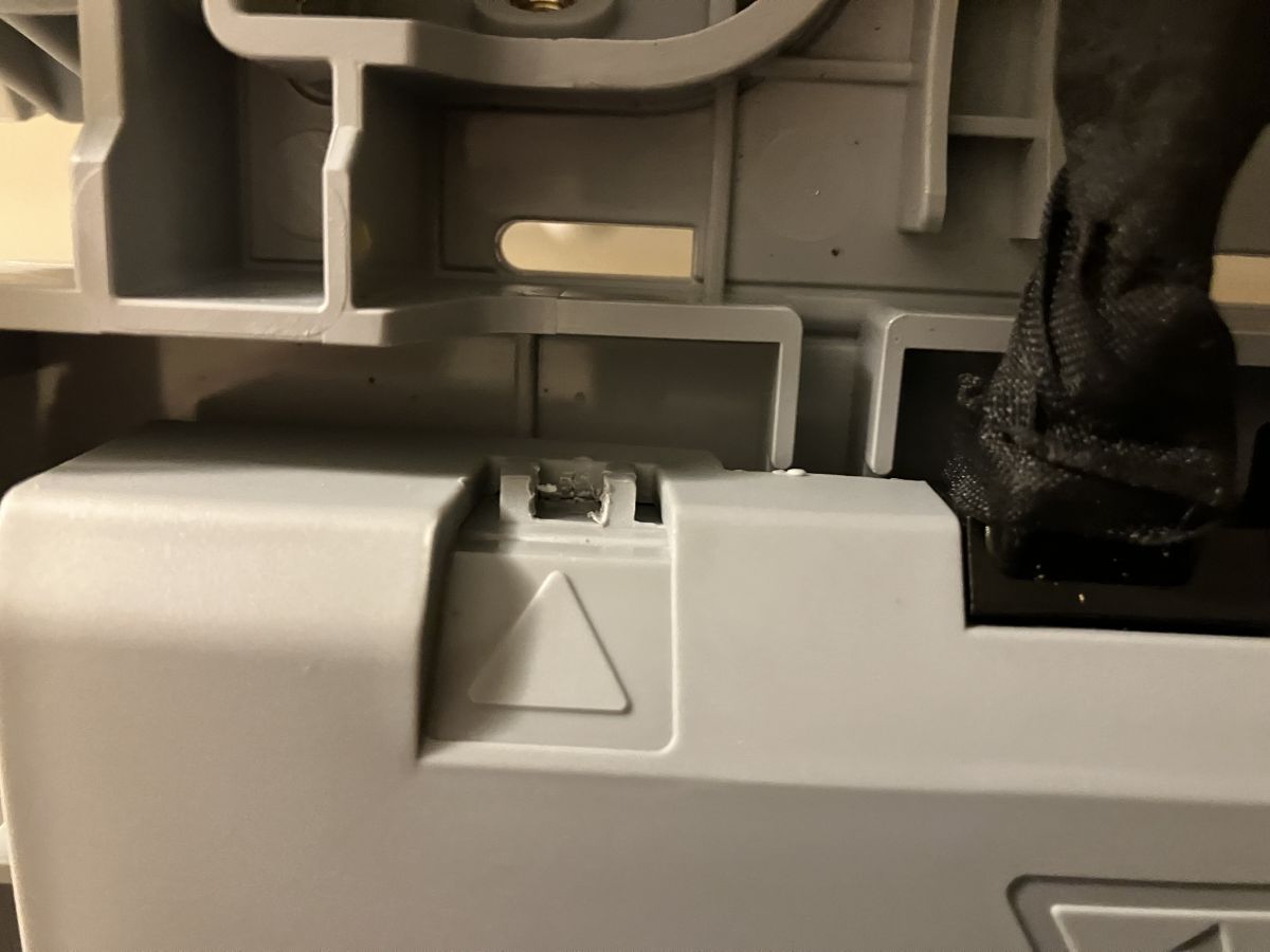

    >>21352475 naciskając strzałki , nie ma możliwości uwolnienia zaczepów , musi być delikatny sposób ale jaki ? Zbliżenie na plastikowy zaczep z widocznymi strzałkami na szarej obudowie. Panel elektryczny z ikoną wysokiego napięcia i instrukcją demontażu. Wnętrze otwartego urządzenia elektronicznego z widocznymi przewodami i panelami w obudowie.

    balonika3
    Posty: 11083
    Pomógł: 1330
    Ocena: 3739
    Tylko tam może coś trzymać. Próbowałeś podważyć za tymi strzałkami?

    sosarek
    Posty: 83875
    Pomógł: 9320
    Ocena: 15521
    Chwyć na środku i spróbuj delikatnie odciągnąć i wtedy podnieść.

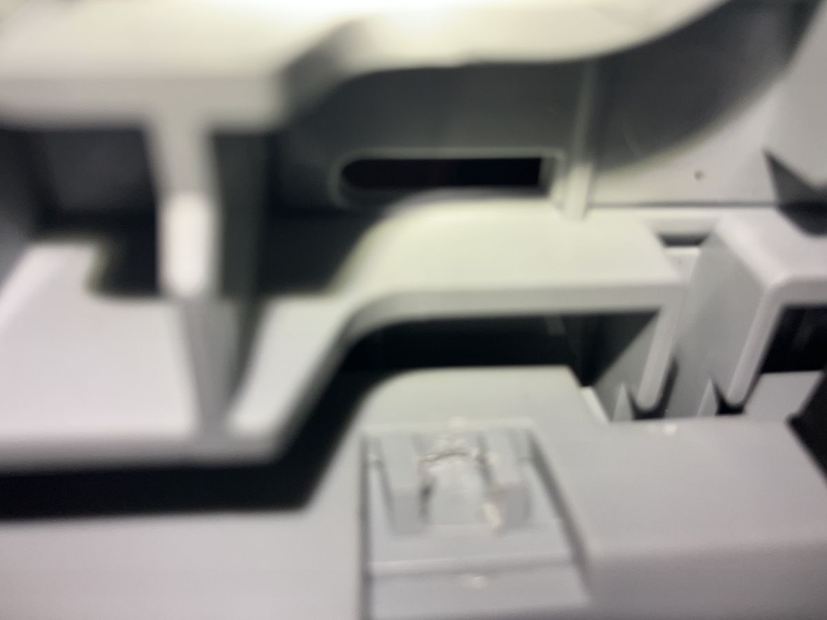

    kovisoy
    Posty: 10
    jeszcze raz jak wygląda zaczep i pokrywa Zbliżenie zaczepu i pokrywy w urządzeniu.

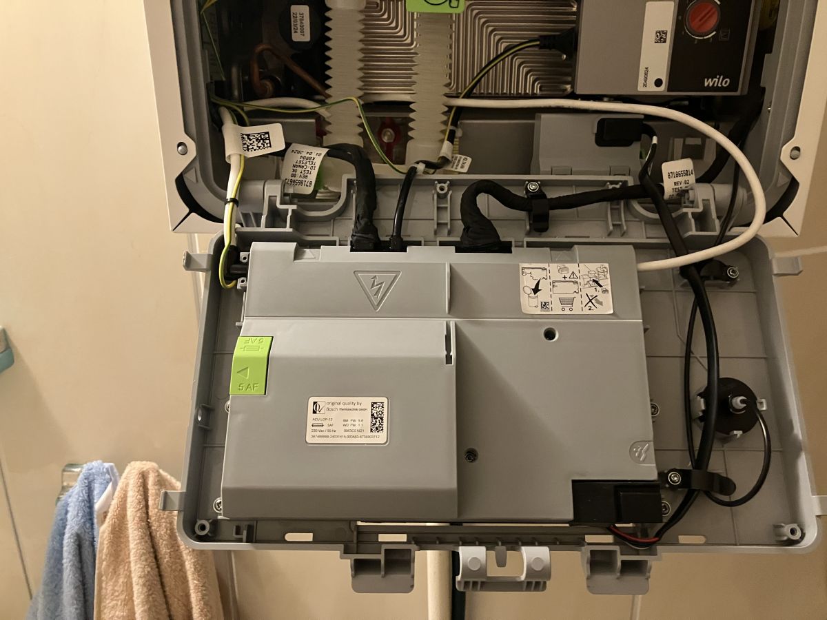

    kovisoy
    Posty: 10
    Przesyłam rozwiązanie dla zainteresowanych i potomnych.

    balonika3
    Posty: 11083
    Pomógł: 1330
    Ocena: 3739
    Czyli trzeba podważyć przy strzałkach.
  • #13 21353851
    kovisoy
    Posty: 10
    dokładnie tak , trzeba wsunąć odpowiednio cienki śrubokręt miedzy wystające elementy w kształcie litery u i podważyć , dzięki za sugestię , odpowiedz konkretną przesłał mi instalator za co jestem mu bardzo wdzięczny , - wesołych świąt i dobrego zdrowia życzę
