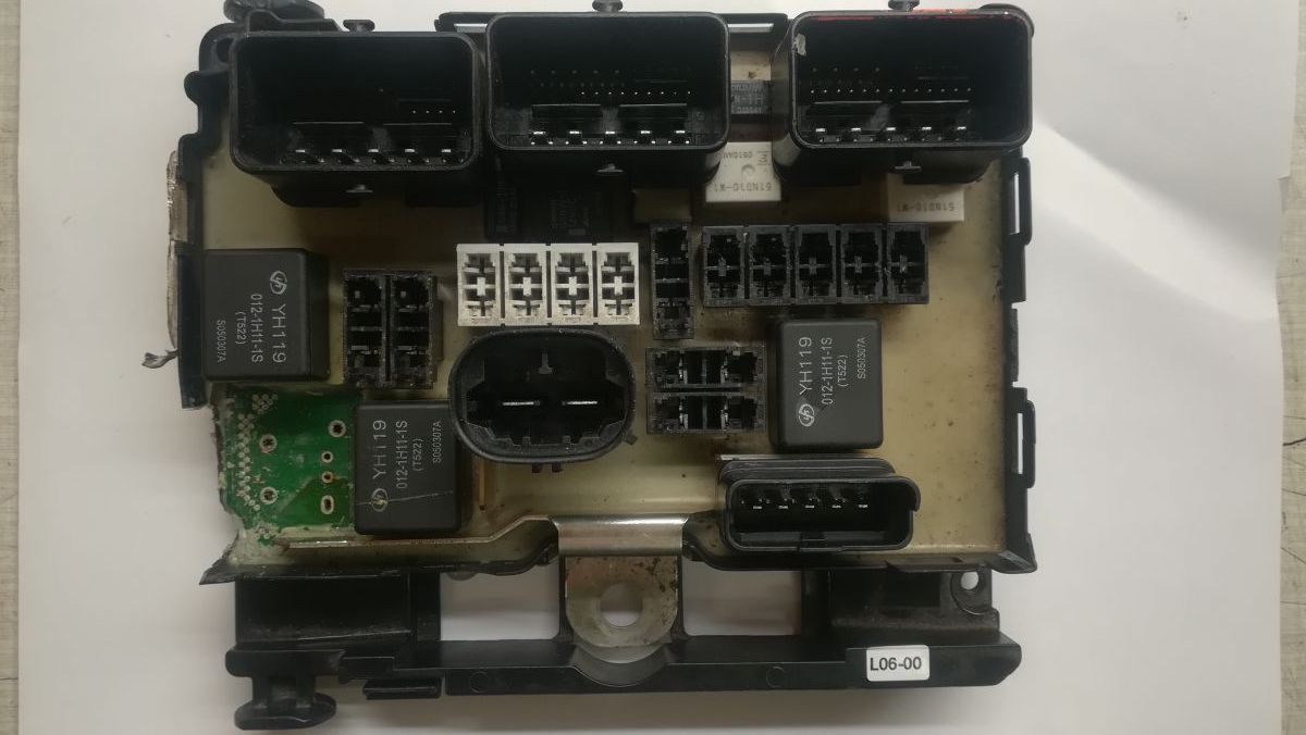

    Citroen C4 1,6 HDi 90 KM.
    Mam błędy:
    P0243 - elektrozawór turbo,
    P0409 - elektrozawór EGR,
    P1351 - świece żarowe.
    Jakie ma być napięcie w BSM na bezpieczniku F10 względem masy. U mnie jest 6,5V po przekręceniu stacyjki a po uruchomieniu silnika spada do 3,5V.

    powyżej 12V, padł przekaźnik w BSM

    Wbudowany wewnątrz tej skrzynki - tylko wymiana na inną, nowe poniżej 800pln
    jak umiesz możesz dać by-pass aby to zadziałało,
    na początek podaj na tenże bezpiecznik 12v z klemy, sprawdź różnice.

    Chodzi mi właśnie o informację, który to jest przekaźnik "wewnątrz tej skrzynki". Jeden już kiedyś wymieniłem.
    Znalazłem zdjęcie wnętrza mojej wersji BSM-L06-00. Czy to ten przekaźnik w lewym dolnym rogu, który jest zdemontowany?

    Nie mam pojęcia - nie bawie się w takie naprawy
