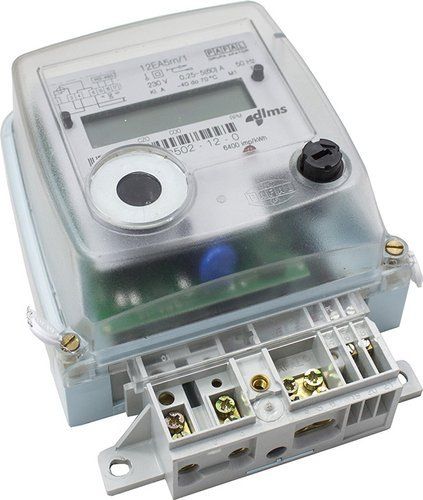

    W licznikach energii, które działają po 10 lat i więcej - też się luzują?
  • #6 20814948
    Ktoś_tam
    Poziom 40  
    Posty: 5320
    Pomógł: 504
    Ocena: 2870
    misiek1111 napisał:
    qropatwa napisał:
    Z czasem śrubka się poluzuje
    Jak się nieumiejętnie przykręci to może się poluzować. Ale liczniki mają inne mocowanie na 2 śruby więc trudniej o błędny montaż.
    Licznik energii elektrycznej z przezroczystą obudową i złączami montażowymi.
    Tylko, że liczniki mają podwójne zaciski, w odróżnieniu od złączek.

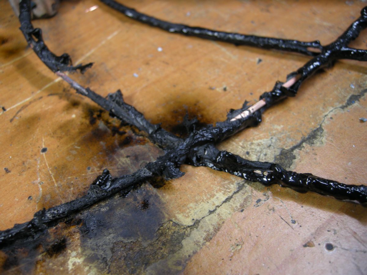

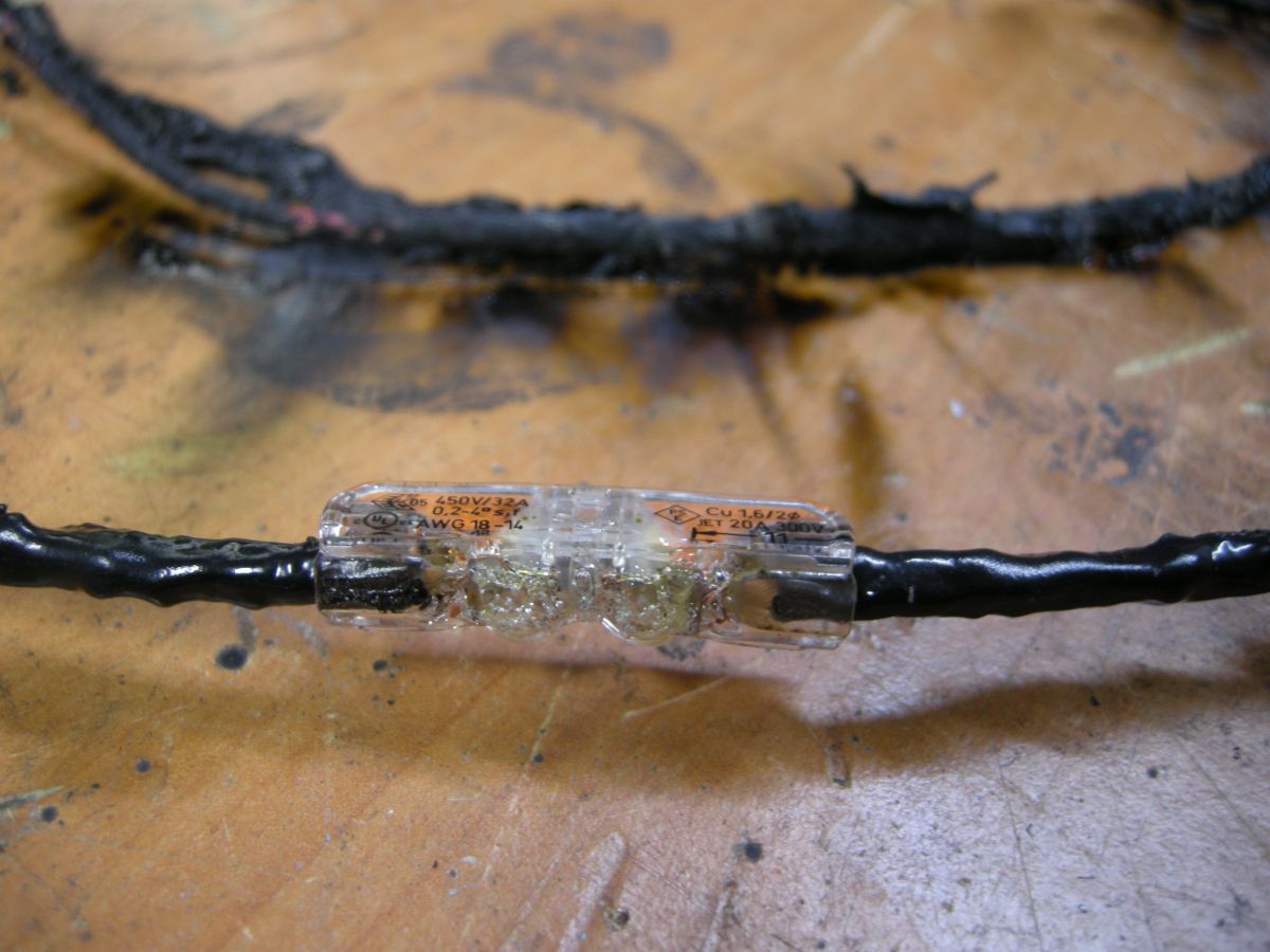

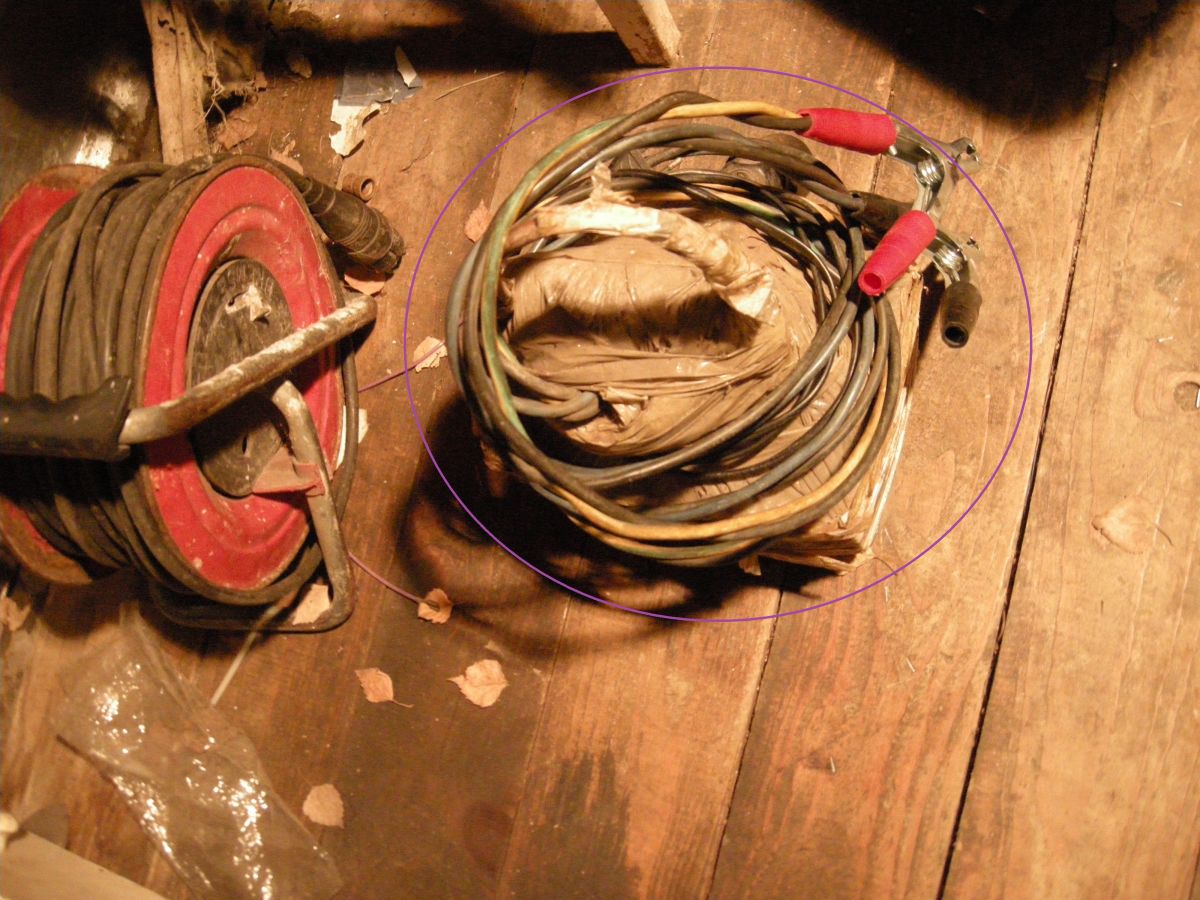

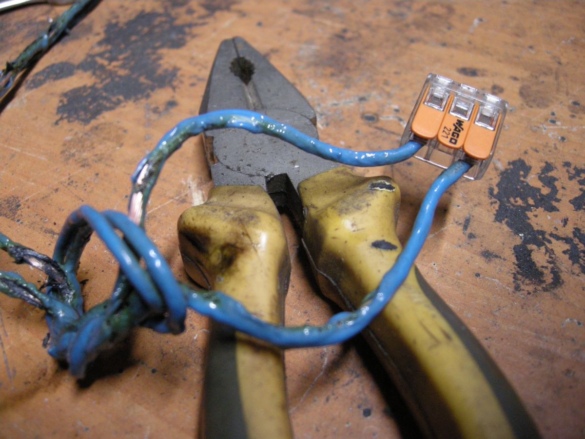

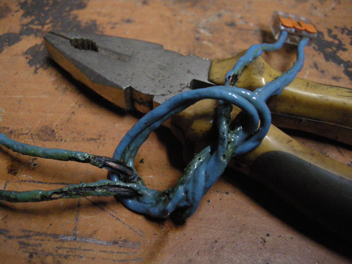

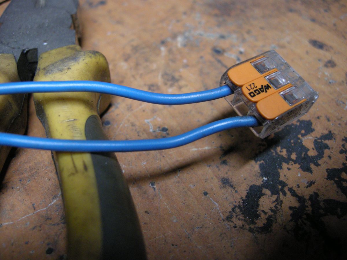

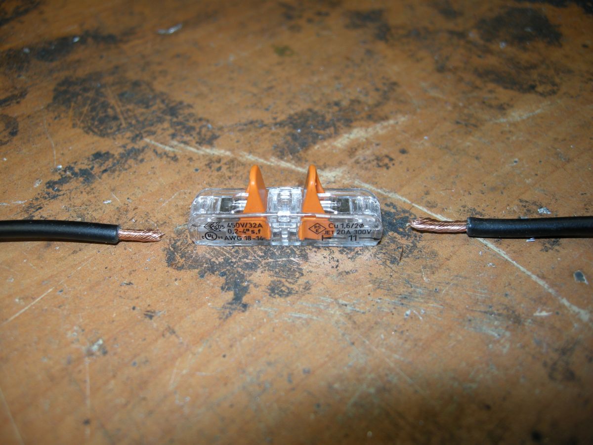

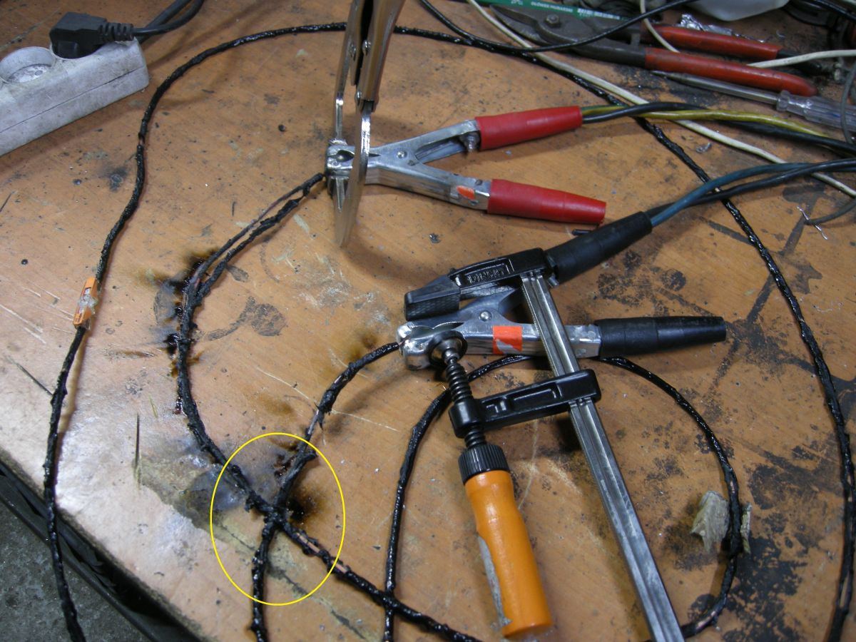

    Przeprowadziłem mały eksperyment.
    W eksperymencie biorą udział:
    1.

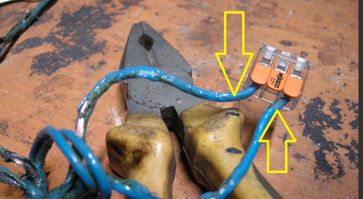

    Takie oto WAGO jak widać wraz z wpiętymi zalutowanymi końcówkami na niebieskim kablu, (jest to linka wyrwana z przewodu typu zasilanie np suszarki do włosów) przekrój prawdopodobnie poniżej 1,5 mm²
    Prawdopodobnie połowa z tego.
    Złączka WAGO z podłączonymi dwoma niebieskimi przewodami na drewnianym stole.
    2.

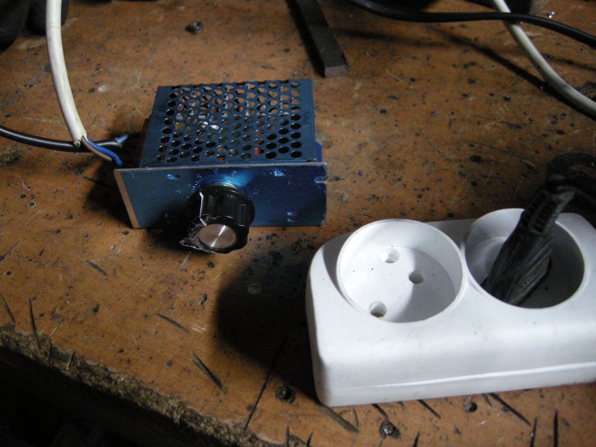

    regulator mocy.
    Taki oto, co zresztą okazało się później, że jest mało przydatny. Ale po kolei.
    Regulator mocy na drewnianym stole obok białej listwy zasilającej.

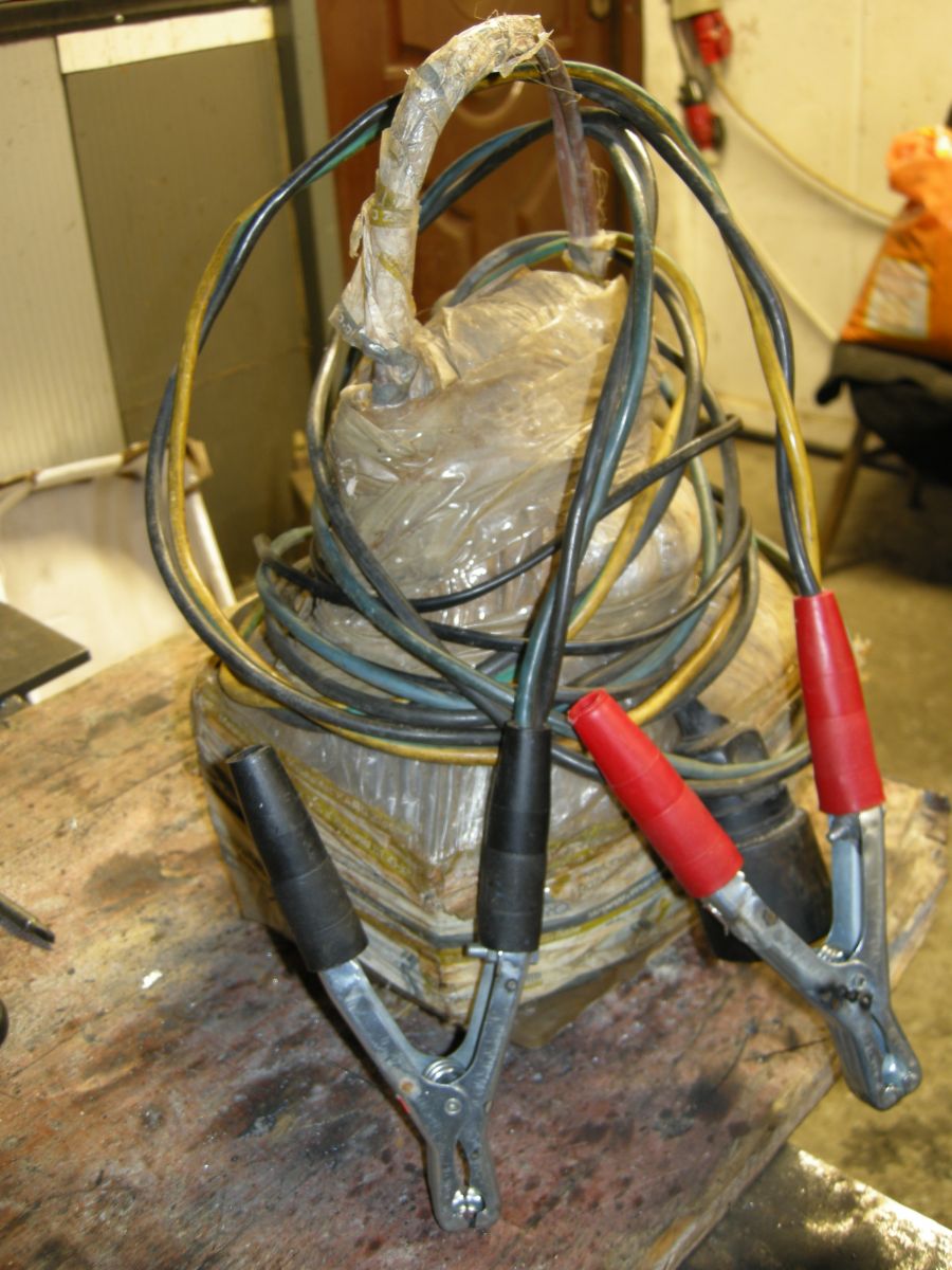

    Takowym regulatorem chciałem zasilać, regulować napięcie na pierwotnym uzwojeniu trafa.
    Takiego oto.
    W skrócie o nim, bo to zapewne ważne, ale do rzeczy.
    Jest to samoróbka nawinięta na rdzeniu o dość dużym przekroju rdzenia.
    Na pierwotnym odpowiednio gruby drut (230V)
    Wtórne zaś nawinięte podwójnym płaskownikiem.
    Na wtórnym około 16V AC
    Takowe trafo znakomicie sprawdza się przy cięciu styropianu, o czym zapewne w krótce się przekonacie (choć styropianu w nagraniu nie będzie)
    Zwijak z przedłużaczem i kable na drewnianej podłodze.
    I tak prezentowane po wyżej Wago postanowiłem poddać testowi (mojemu testowi)
    Zapewne jak co po niektórzy zaczynają się domyślać po prostu chciałem na takowe WAGO podać odpowiednio wysoki prąd, moim celem było zniszczenie takowej złączki.
    W pierwszym etapie mojego eksperymentu zastosowałem takowy, jak powyżej regulator mocy wpięty w uzwojenie pierwotne.
    Działanie takie nie było dla mnie dosyć satysfakcjonujące
    Przyczyną była nie do końca poprawne działanie regulatora współpracującego z pierwotnym uzwojeniem trafa.
    Po prostu w garażu (zabezpieczenie 16A) rozłączał mi bezpiecznik nadprądowy 16A
    Przyznam, że na razie z nieznanego mi bliżej powodu regulator taki mogłem maksymalnie ustawić na około 1/4 mocy przy podłączeniu do pierwotnego trafa (wtórne było praktycznie cały czas na zwarciu.
    Pisząc o zwarciu wtórnego to tak ja powyżej. (WAGO z niebieskimi przewodami)
    I tak.
    Po podłączeniu zasilania na trafo (przypominam, około 1/4 mocy) poprzez regulator mocy na okres około dziesięć minut, niebieskie przewody wyraźnie zagrzały się.
    I ku mojemu zaskoczeniu.
    Na WAGO wyższej temperatury nie stwierdziłem.
    Lecz w tym momencie postanowiłem pójść na całość.
    Postanowiłem pominąć regulator na pierwotnym i podłączyć pierwotne bez regulatora, po prostu na max.
    Bezpośrednio do sieci 230V

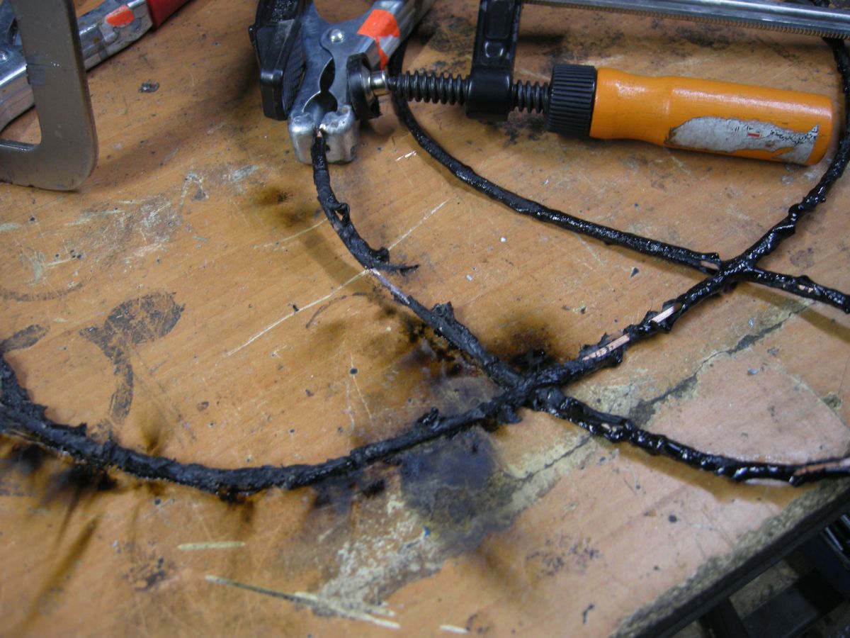

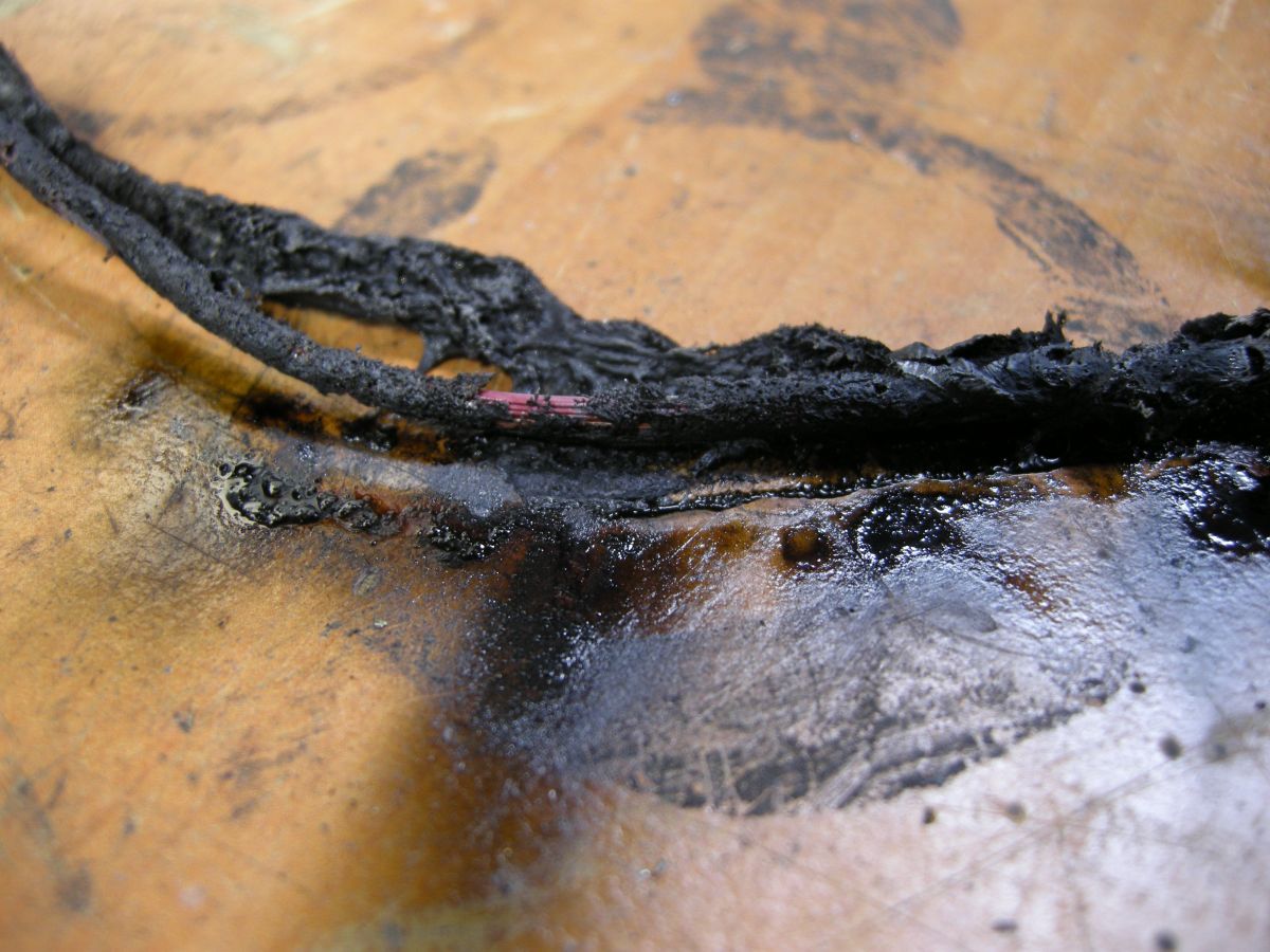

    I było tak:
    Do filmu dołączam jeszcze inne fotki.

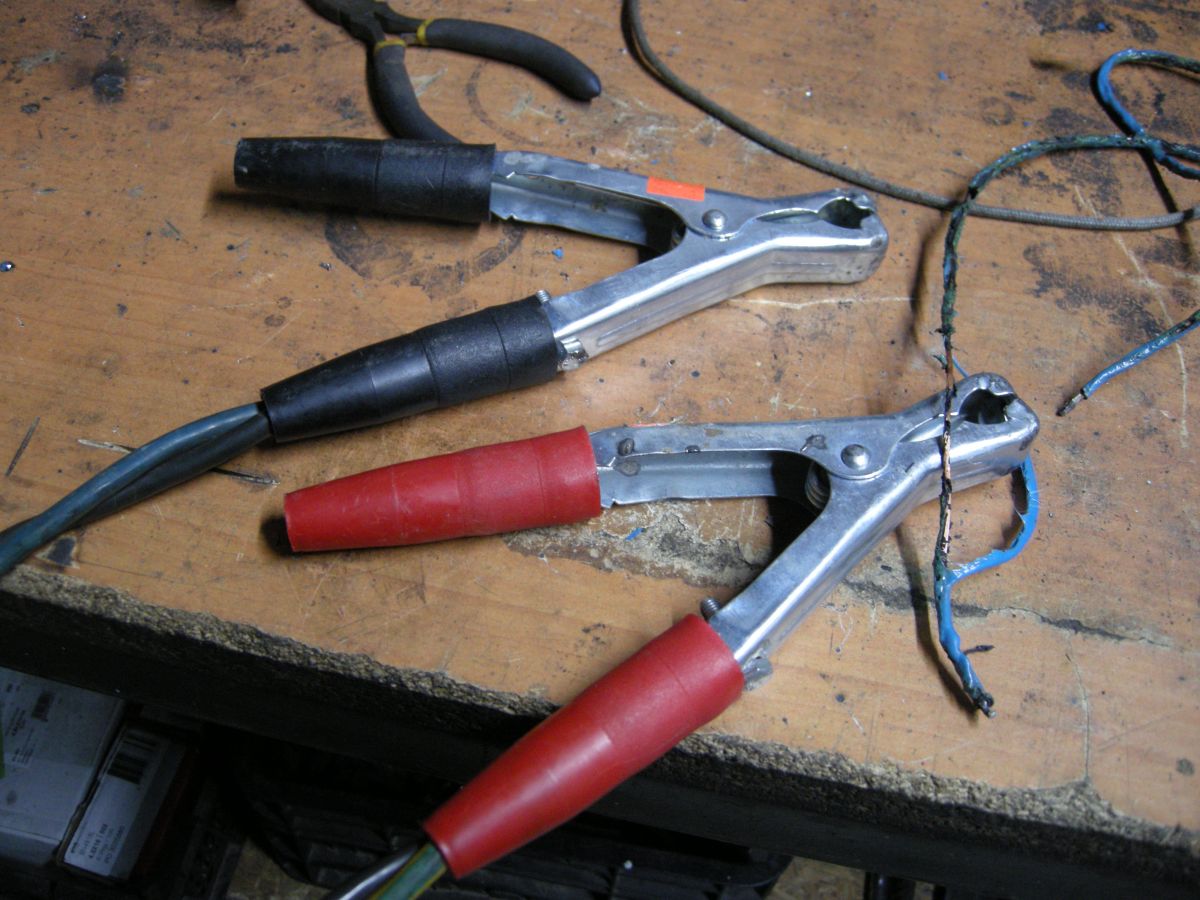

    Takie jak:

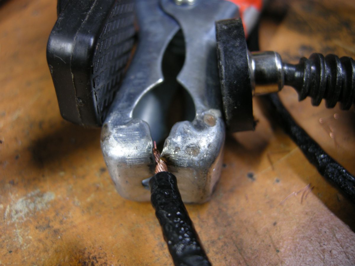

    Wszystko to było podpięte pod takie zaciski.

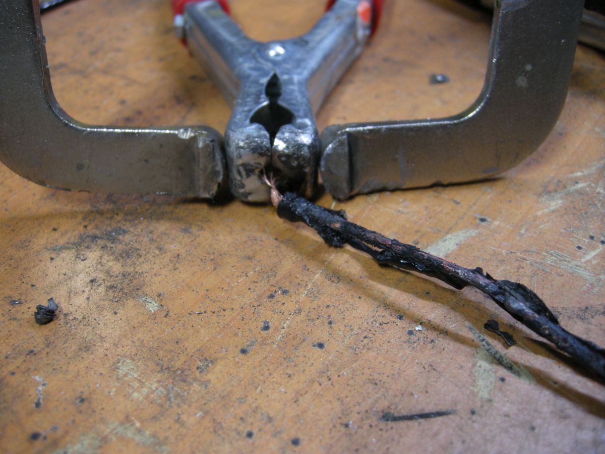

    Podpięte jak podpięte, jeden z nich na czas nagrania trzymałem po prostu dwoma palcami jednej z rąk dotykając po prostu klemy.
    Dwa metalowe zaciski na kablach na drewnianym stole.

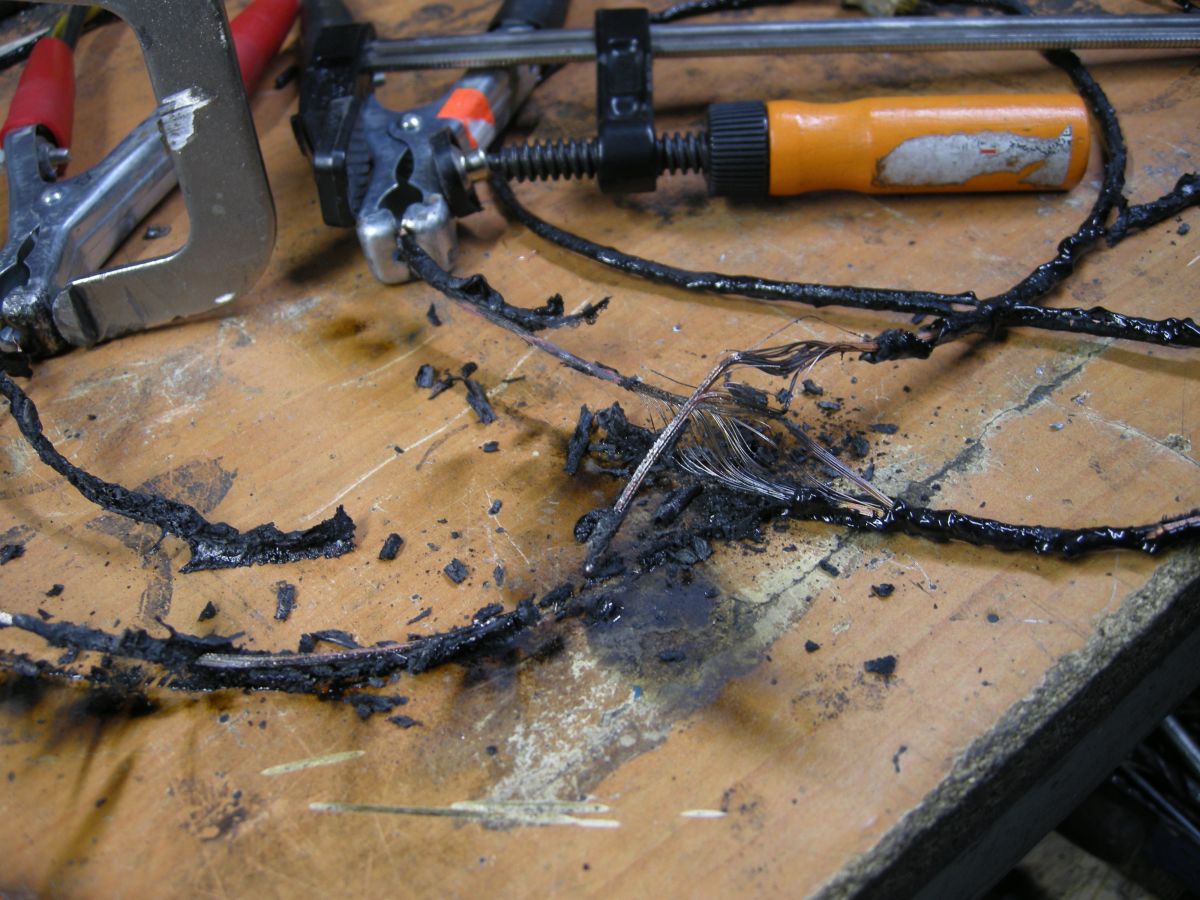

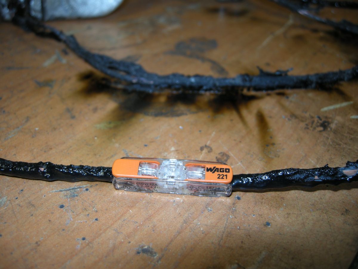

    A po wszystkim wyglądało to tak.
    Złącze WAGO z podłączonymi niebieskimi przewodami leży na szczypcach, na stole roboczym. Przepalone przewody z zaciskiem WAGO i kombinerkami
    Następnie chciałem odłączyć niebieskie przewody ze złączki WAGO, ale było ciężko.
    Wyglądały po prostu na takie zaspawane, ale pod użyciem siły opuściły swoje miejsce.
    Jutro ewentualnie spróbuję powtórzyć eksperyment.
    Zmianie ulegnie przekrój niebieskich przewodów.
    No i od razu pominę regulacje na uzwojeniu pierwotnym trafa.
    A i zapomniałbym dodać.
    Pod koniec mojego filmiku widać tam nie pozorny, żółty element.
    Zapewniam was, że to z innej mojej prezentacji :D
    A i jeszcze jedno.
    Prawdopodobnie z mojego punktu widzenia chyba najważniejsze.
    Mimo mojego eksperymentu, to i tak nie jestem w dalszym ciągu przekonany do takowych złączek.

    Ale pisząc o zalutowanych końcówkach kabli miałem na myśli właśnie takie.
    Takie zalutowane, pobielone cyną.
    Zalutowane końcówki kabli w złączu WAGO.
    Bo dokładnie chodzi o to że pod tymi pomarańczowymi zaciskam są pobielone cyną końcówki.
  • #14 20815493
    qropatwa
    Posty: 604
    Pomógł: 50
    Ocena: 227
    Tylko, że ta złączka jest chyba cała? Coś się jej stało? Nie wygląda.
    Na nagraniu widać jakiś błysk, ale w sumie, to nie wiem, czy występuje wewnątrz złączki, czy to tylko odbicie, bo w 18 sekundzie i dalej fajerwerki ewidentnie już w zupełnie innym miejscu.
    Poza tym, gdybyś zapoznał się z serią 221, to wiedziałbyś, że do tej złączki można podłączyć linkę bez cynowania, bez tuleki, itp...
    Jaką mamy pewność, że cyna tworzyła płaską powierzchnię, która idealnie dolegałą do sprężyny?

    Dziś film z zapewne głupiego, a zarazem jak że śmiesznego testu, doświadczenia.
    O marnych wypocinach nie wspomnę.
    Prezentuję jako pierwszy.
    Zainteresowani zapewne powinni wiedzieć o co chodzi.
    klm787 napisał:
    Jutro spróbuję jeszcze raz. Tak jak napisałem na grubszych przewodach.
    Na grubszych (tak 2,5mm²) no i złączka całkiem nowa, odpowiedni do przekroju linki.
    Ale od początku.
    W prezentacji biorą udział, tak jak przedwczoraj:
    Samoróbka transformatora z kablami i klamrami na stole warsztatowym. Złączka WAGO z dwoma przewodami przed podłączeniem.
    Samoróbka trafo o "dość dużym" prądzie na uzwojeniu wtórnym.
    No i nowe WAGO, o nowych kablach, lince 2.5mm² i długości około 3m w sumie. Już nie wspomnę.
    W eksperymencie jeszcze udział wzięły "moje WAGO" :D Jak widać po eksperymencie swoje przeszły.
    Wypalony przewód dociskany ściskiem stolarskim na drewnianej powierzchni. Kabel przymocowany do metalowej zaciskarki stolarskiej na drewnianym blacie.
    To "moje" WAGO to od strony zasilania, na ściskach stolarskich.
    Jak widać na filmiku test zakończył się w momencie gdy te dwa przewody zwarły się.
    Przewody uszkodzone wskutek eksperymentu na stole warsztatowym Przypalone przewody elektryczne na tle drewnianej powierzchni Spalone przewody leżące na stole warsztatowym.
    Poza tym co więcej mogę napisać to faktycznie.
    Złączka WAGO górą.
    Test przeszła bez większego szwanku.
    Ale faktycznie.
    Jak by to było, co pisali poniektórzy, przynajmniej tak ich zrozumiałem.
    Że test powinien trwać o wiele, wiele, wiele dłużej.
    Ale za to o wiele, wiele, wiele bardziej mniej ekstremalnych warunkach.
    Spalony przewód z złączką WAGO 221 na drewnianym stole. Złączka WAGO po eksperymencie z przewodami o grubym przekroju.
    I to by było na tyle.
    A dla tych którzy nie zdążyli jeszcze zerwać boków ze śmiechu dodatkowe obrazki.
    Przypalony kabel z widocznymi śladami przegrzania na drewnianej powierzchni. Przepalone przewody na drewnianym stole obok zacisków stolarskich.

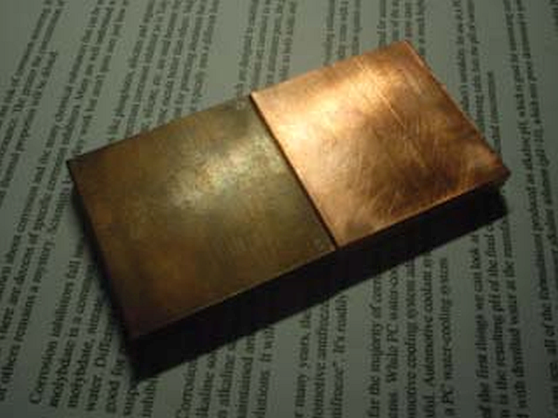

    klm787 napisał:
    Złączka WAGO górą.
    Świetna robota.

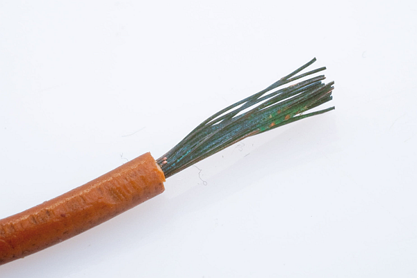

    A teraz zrób test starzeniowy, czyli zasymuluj taką złączkę z przewodem po 10-15 latach.
    W niekorzystnych warunkach, np. wilgotnych łazienkach, czy kuchniach, miedź nie będzie już ładna i błyszcząca, jak tu:
    Blok miedziany o błyszczącej powierzchni leżący na kartce z tekstem.
    czy tu:
    Zbliżenie na skorodowany miedziany przewód z izolacją, widoczne zielone przebarwienia.
    (no dobra, to korozja po wodzie)
    Rezystancja połączenia miedź->WAGO, zwiększy się. Co się wtedy stanie przy dużych prądach?
    Domyślasz się?
