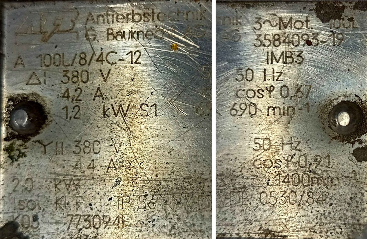

    Silnik- raczej nietypowy (liczba biegunów 8 względnie 4, Silnik dwubiegowy ??)
    Antriebstechnik G. Bauknecht AG
    A 100L/8/4/C-12
    kategoria pracy: S1 (praca ciągła)
    Tabliczka znamionowa silnika szlifierki taśmowej do krawędzi nart Antriebstechnik G. Bauknecht AG.

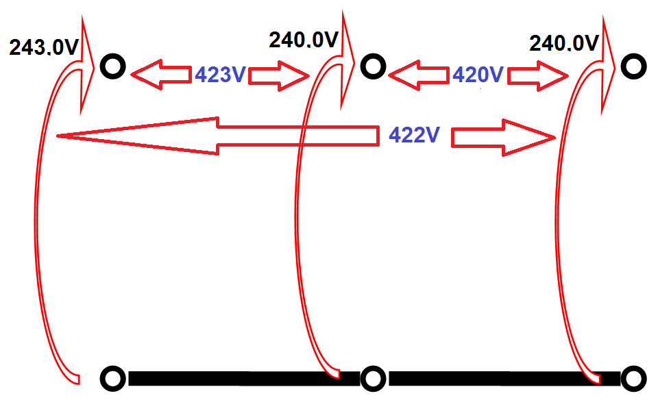

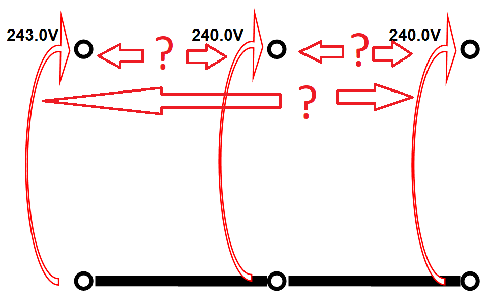

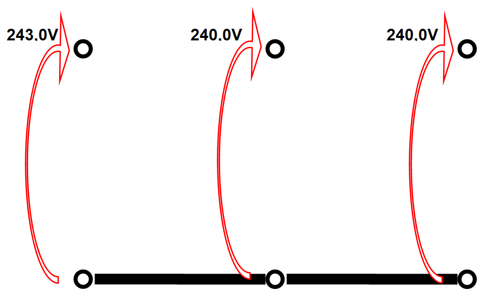

    Napięcia zasilania (mierzone w gnieździe)
    242V, 242V, 240V
    Pomiar napięć na zaciskach silnika, pomiar względem punktu "gwiazdowego"
    Diagram połączenia elektrycznego pokazujący napięcia 243V, 240V i 240V.

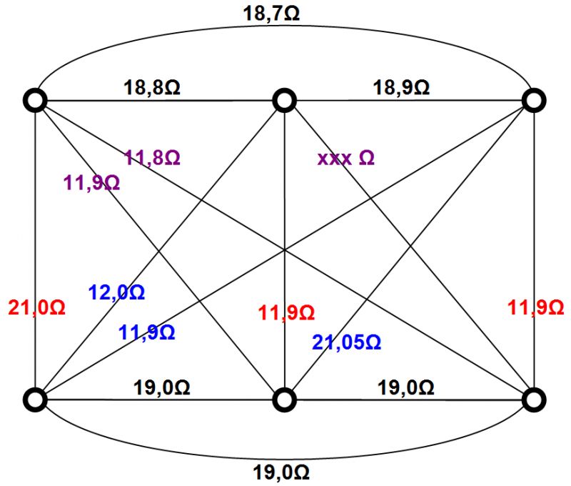

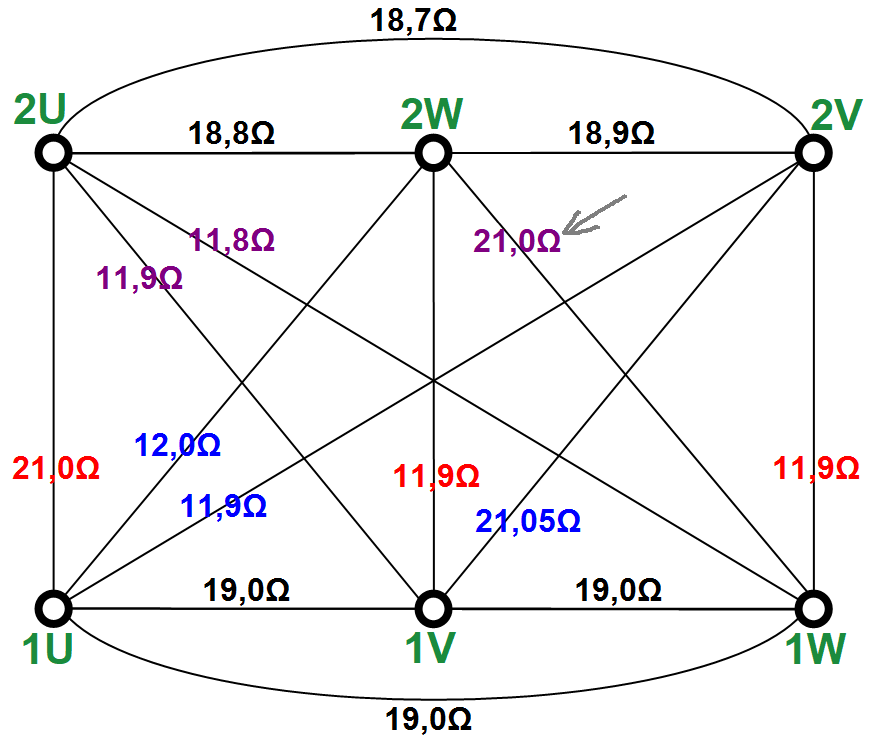

    Sciągnięcie zworki-"gwiazda". Pomiar rezystancji uzwojenia- wychodzi dziwny (???)
    Diagram przedstawiający pomiary rezystancji uzwojeń silnika.
    Czy to może być przyczyną przegrzewania się silnika (błędne połączenie uzwojeń wewnątrz silnika???, przy przezwajaniu)

    Jak go zasilasz: z sieci trójfazowej, czy z falownika? Jaki masz włącznik do niego, dwubiegowy? Kiedy był przezwajany silnik: przed zmianą u nas w sieci napięcia znamionowego czy po zmianie, jak dawno temu?
    Zmierz mi napięcia międzyfazowe w sieci jak i w czasie pracy ze zworką chyba pracuje tak? - to wtedy zrób trzy pomiary na górnych stykach i podaj.
    Schemat przepływu napięcia z wartościami 243V i 240V oraz znakami zapytania.
    Możesz mieć kontakt z osobą, która go przezwajała? Większość wyników jest zbyt podobnych do siebie aby to było błędne połączenie wewnątrz, raczej wydaje mi się, że jest brak jednego połączenia lub przerwa wewnątrz na tym pomiarze xxxOhm?

    Zworkę wyjąłeś ale czy przewody zasilające odpiąłeś do pomiarów rezystancji uzwojeń silnika?
    Tak, wszystkie przewody (tzn zasilanie i zworkę) w puszce silnika- odpiąłem.
    W puszce były też trzy "luźne", zaizolowane, niepodłączone do zacisków- wychodzące z silnika przewody- tak zostawił po sobie przezwajacz silnika.
    Do wczoraj- nie miałem kontaktu z tą maszyną. Przezwojenie- nastąpiło kilka lat temu.
    2. Miernik Aneng Q1
    Miernika używam na tyle długo, że trudno mi byłoby omylić się z jednostkami (i to dziesięć razy pod rząd!). Poza tym- wybrałem ręczne przełączanie zakresów (przycisk "range") i świadomie przełączyłem zakres na 99,99Ω
    Pokazywały się liczby np 19,93Ω , 18,82Ω itp, na szkicu- już nie podawałem drugiego miejsca po przecinku.
    Sondy miernika- dokładnie dociskałem do zacisków silnika i pomiary- sprawdzałem kilka razy.

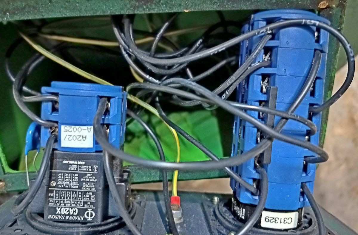

    3. W maszynie są:
    a) wyłącznik główny ("dopuszcza zasilanie" do maszyny i łączy właśnie slinik główny)
    b) przełącznik "gwiazda/trójkąt" - po pracy przezwajacza- ten przełącznik jest odłączony i silnik działa na gwieździe
    c) silnik pomocniczy do dodatkowej/ bocznej taśmy szlifierskiej- włączany [u]oddzielnym włącznikiem[/u], po załączeniu wyłącznika głównego, nie ma wpływu na silnik główny
    d) pompa cieczy chłodzącej (włączana przez wył.Główny, razem z silnikiem głównym)

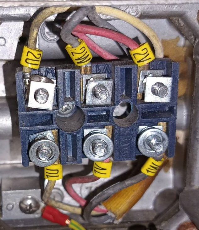

    Były też trzy "luźne", zaizolowane, niepodłączone przewody- pozostawione przez przezwajacza silnika.
    I są nadal luźne? Czy pomiary robiłeś z ich uwzględnieniem czy nie? Pokaż zdjęcie zacisków i tych luźnych? Dopisałem wyżej, mogłeś nie zauważyć:

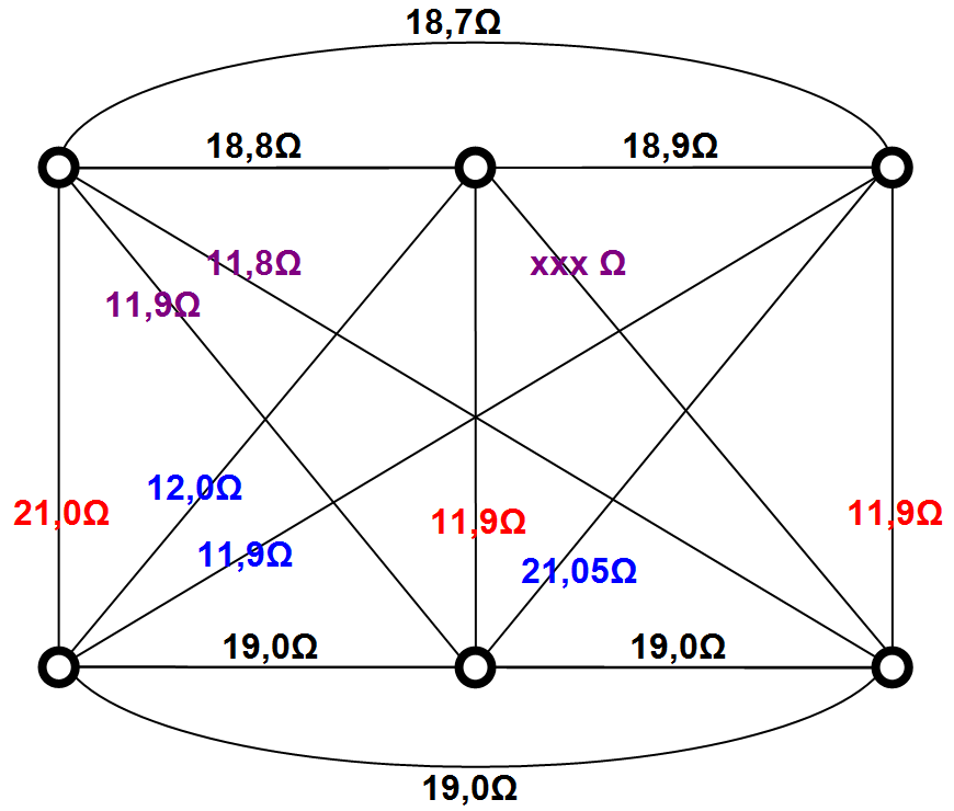

    Na szkicu - to co zaznaczyłem jako "xxxΩ" - zapomniałem wartości pomiaru zapisać w notatkach, ale tam była jakaś konkretna rezystancja rzędu np 12Ω? czy 20Ω? nie odbiegała szczególnie od pozostałych... Dziś- uzupełnię rysunek.
    @elktrod masz rację, trochę matrix!
    Przypuszczam, że przezwajacz- nie ogarnął nietypowego silnika i się rypnął przy połączeniach (dwu-biegowy, 4 względnie 8 biegunów, itd...). Dla mnie też jest- nietypowy.
    Uzupełnienie pomiarów- zrobię jeszcze dziś.

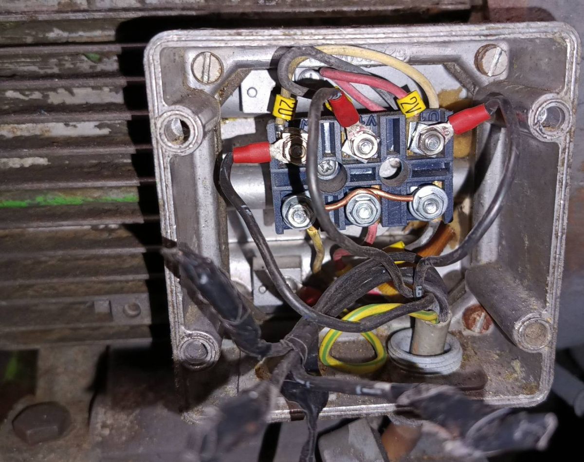

    Puszka silnikowa (trzy luźne/niepodpięte przewody jednak nie wychodzą z silnika, tylko z przełącznika gwiazda/trójkąt)
    Puszka silnikowa ze złączami kablowymi i przewodami wewnątrz. Tablica połączeń z niepodłączonymi przewodami przy silniku.
    zaciski (+podkładki kwadratowe) - podpięte zasilanie
    zaciski (+podkładki okrągłe) - mostek dla połączenia w gwiazdę

    Rezystancja uzwojeń (+jeden brakujący wcześniej pomiar)
    Schemat połączeń elektrycznych uzwojeń z wartościami rezystancji.
    Napięcia wzg punktu gwiazdowego i napięcia międzyfazowe
    Diagram pokazujący napięcia międzyfazowe i względem punktu gwiazdowego w układzie trójfazowym.
    a tutaj- wyłącznik główny (z blokadą zadziałania przy braku zasilania??) i przełącznik gwiazda-trójkąt (nieaktywny, stałe połączenie w gwiazdę)
    Puszka silnikowa z przewodami i nieaktywnym przełącznikiem gwiazda-trójkąt.

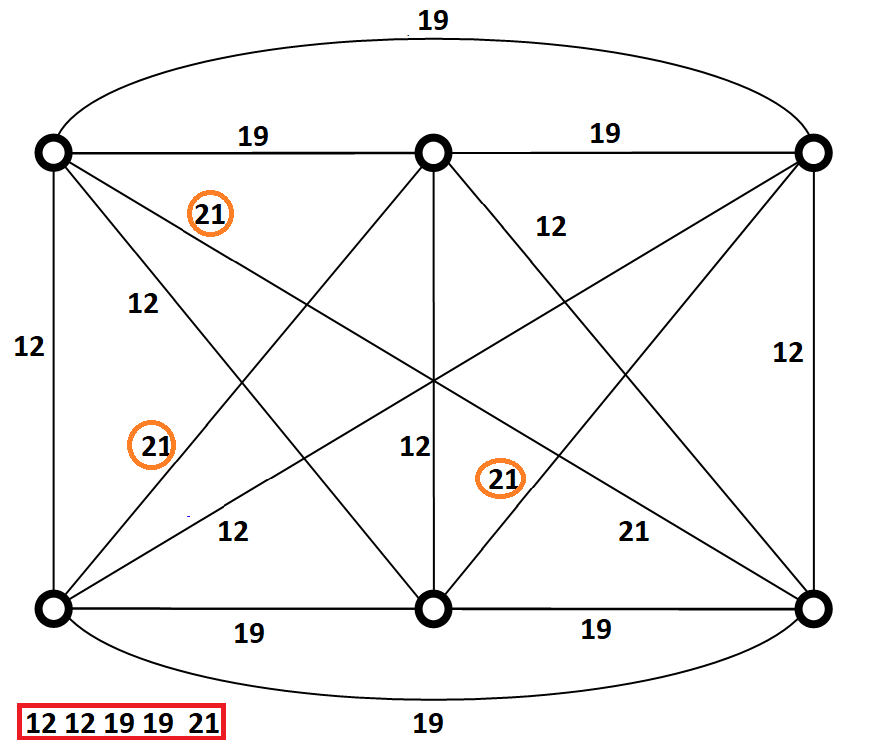

    Nie jestem mocny w wyobraźni przestrzennej, ale dla mnie prędzej przemawiałoby takie ułożenie oporności:
    bo w każdym punkcie zachowana byłaby zasada symetryczności oporności matrixa po 12,12,19,19,21 a w Twoim rysunku to jest jakieś pogmatwanie - dobre zadanie dla mocnych w punktach węzłowych i liczeniu ?
    Ostateczne dla mnie nadal jest to zagadka i mój rysunek jest czysto fantazyjny mając na uwadze tylko symetryczność napięć sieci trójfazowej???? Zapewne wypowiedzą się tutaj zaraz znawcy tego tematu bo tak jest zawsze gdy nie mam racji.
    Schemat topologii z wartościami oporności
    Na Twoim rysunku też znalazło się trzy wartości po 21 ale nie są ułożone symetrycznie a sieć trójfazowa jest symetryczna? Chociaż są też podobno także silniki trójfazowe nawijane niesymetrycznie? Osobiście jeszcze się z takim nie spotkałem. To tyle, resztę pozostawiam mądrzejszym...

    Patrząc na tabliczkę zaciskową to przewody z żółtymi oznaczeniami także nie są podpięte zgodnie z oznaczeniami na czarnym bakelicie? No chyba, że to zmiana kierunku obrotów? No i z ciekawości jeden pomiar stanu izolacji można wykonać megaomomierzem na 1000V pomiędzy obudową a wszystkimi uzwojeniami?

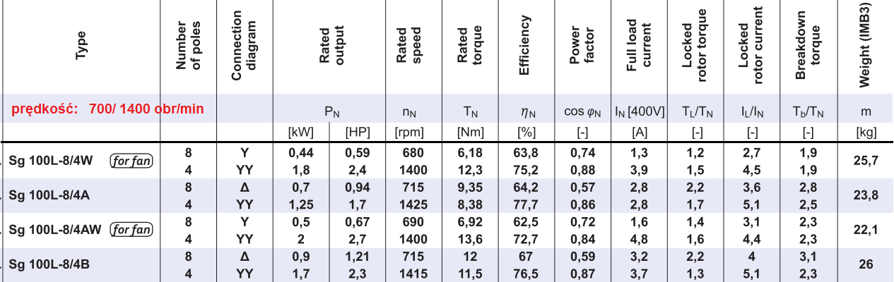

    Katalog firmy Cantoni/Celma z podobnymi silnikami
    Tabela parametrów silników firmy Cantoni/Celma.

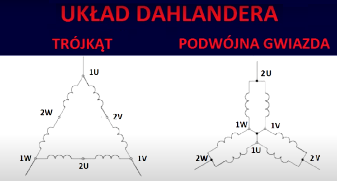

    sądząc po symbolach na tabliczce silnika
    (1) Tabliczka znamionowa silnika z symbolami trójkąta i gamma.
    (2) Symbol na tabliczce silnika z oznaczeniem YH.
    prawdopodobnie to jest układ Dahlandera czy raczej- specyficzny sposób połączenia uzwojeń w silniku.
    Schemat układu Dahlandera z połączeniami trójkąta i podwójnej gwiazdy.

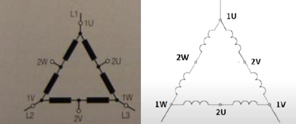

    Cieszy mnie, że ruszyłeś z wiedzą o tym silniku, bo nawet taka wyrocznia jak HENIG z moich czasów nauki nie pisał o tej nietypowej maszynie ani późniejszy LATEK :)
    No i niejeden może dostać kręćka widząc takie rysunki wyrwane z kontekstu z n/w linków tutaj na elektrodzie, gdzie opisami zacisków także się różnią, no ale kolejność chyba nie ma znaczenia, ważne zapewne jest to aby podczas przewijania nie pomylić się:
    https://www.elektroda.pl/rtvforum/topic634290.html
    https://www.elektroda.pl/rtvforum/topic3790251.html
    Schemat trójkątny silnika z oznaczeniami uzwojeń i zacisków.
    Podsumowując podstaw sobie oporność wszystkich 6 uzwojeń jednakowo po około 14,4 Ohma i wylicz oporności zastępcze. Powinny Ci wyjść prawie Twoje pomiary - z tym, że znowu mogą te trzy wartości po 21.5 Ohm zmienić miejsce przy rysowaniu ich na zaciskach w lustrzane lub inne odbicia poziome czy pionowe. Najlepiej wstaw te pomiary w te trójkąty wyżej a wtedy będzie Ci łatwiej zrozumieć jak wyliczać oporności zastępcze. Miłej zabawy, spokojnych oraz zdrowych Świąt...
