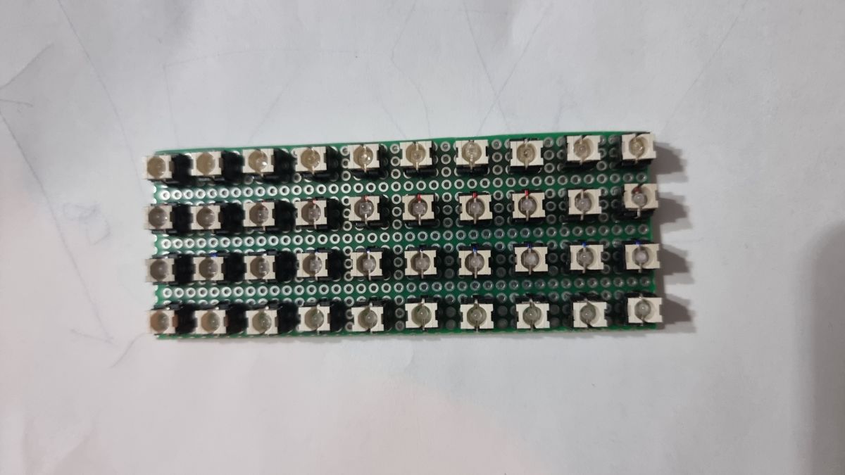

    Witam. Jak w temacie:
    Potrzebuję pomocy w zaprojektowaniu układu dla 30-40 mikrołączników z podświetlaniem LED, które mają włączać bądź wyłączać przekaźniki bistabilne.
    Chcę pominąć połączenie kablowe pin2pin, bo to z 90 przewodów... i jakoś to zmultiplekserować.
    Elektroniką zajmowałem się 25 lat temu i nie jestem oblatany w "nowych" technologiach. Z programowaniem też u mnie kiepsko, znam HTML i CSS, co nieco PHP i JS, ale też już dawno nie "rzeźbiłem"...
    Matryca zapewne będzie zawierała 4x10 takich przełączników.
    Podszedłbym do tego inaczej, kupując moduły przekaźnikowe, ale mam w domu całość oświetlenia opartą na przekaźnikach bistabilnych 2xNO, więc nie chciałbym zmieniać tego ze względu na koszty.
    Proszę tylko mnie nie zaorać :)

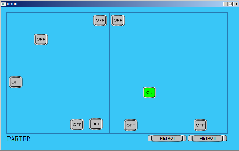

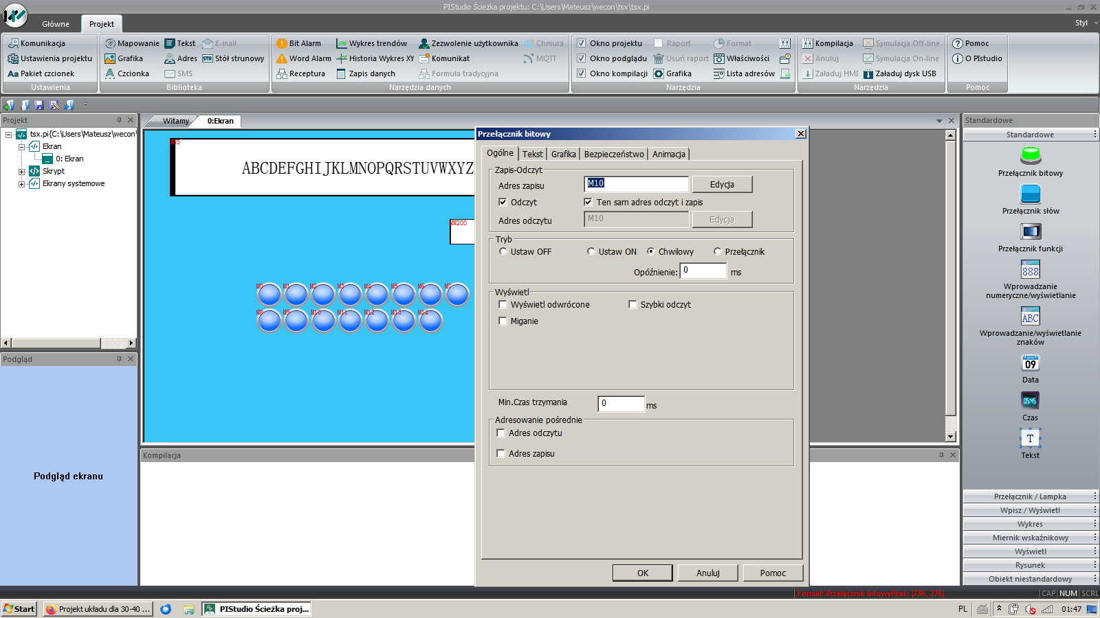

  • #14 21359502
    tos18
    Posty: 7069
    Pomógł: 1097
    Ocena: 1832
    HMI 7'' - 319pln - oprogramowanie darmowe, kabel do programowania USB
    https://pl.aliexpress.com/item/1005007806356751.html
    Moduł 32 przekaźniki ster MODBUS RTU 24V - 304pln
    https://pl.aliexpress.com/item/4001222753706.html#nav-specification
    lub ten - ma ciekawszy zestaw funkcji i prostszy dostęp.
    https://pl.aliexpress.com/item/1005007519006312.html
    sterownik PLC klon mitsubishi FX2N - 14MT 8 we 6 wy 125pln + kabel 35pln - program do pobrania w sieci.
    _jta_ napisał:
    Aha, i kto miałby zaprogramować taki PLC?
    https://pl.aliexpress.com/item/32807005199.html
    Zasilacz 24V - 100 pln
    A kto zaprogramuje arduino ?
    Program na plc będzie prosty
    będzie multipleksowo czytał wejścia i wynik umieszczał w tablicy rejestrów dostępnej przez modbus RTU
    Alternatywą jest moduł 32 wejścia cyfrowe PNP z obudową za 139pln (odpada programowanie PLC)
    https://pl.aliexpress.com/item/1005006667988529.html
    Program do HMI nie jest straszny
    Zrzut ekranu z oprogramowania Pstudio z projektem HMI.
    Po prostu wstawia się klocki i ustawia ich parametry
    Interfejs użytkownika HMI z przyciskami.

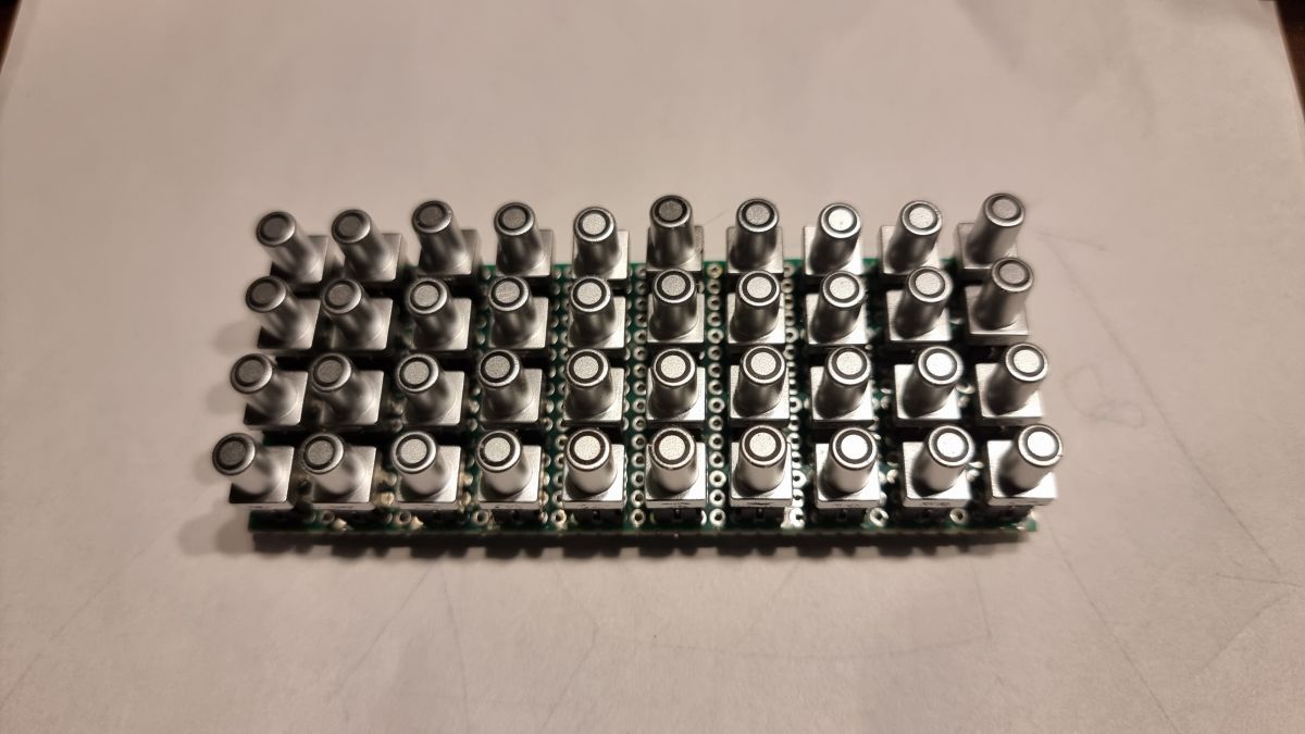

  • #15 21359562
    kshyhoo67
    Posty: 68
    Ocena: 7

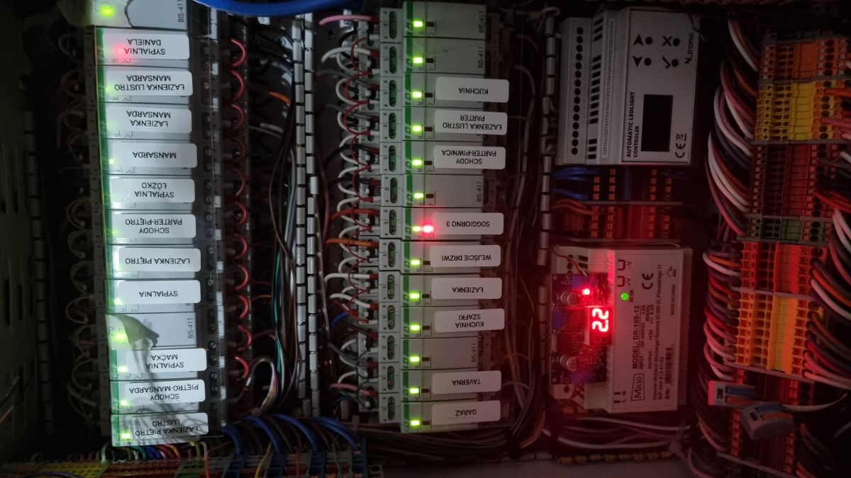

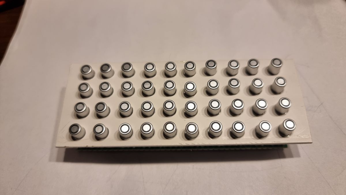

    Jeżeli chodzi o PLC, pracowałem zawodowo jako elektryk, przeważnie w sektorze przemysłowym i mam kolegów, którzy by się tego podjęli. Natomiast uważam, że należy wykorzystać to, co mam, żeby nie pomnażać kosztów.
    Jeżeli miałbym w coś inwestować, to byłby to moduł Zigbee, bo mam sporo urządzeń inteligentnych na MOESie.
    Moje przekaźniki bistabilne:
    Zdjęcie panelu elektrycznego z przekaźnikami bistabilnymi i wskaźnikami LED.
    Moja klawiatura w przygotowaniu:
    Płytka prototypowa z przylutowanymi przełącznikami guzikowymi.
    Przychodzi mi na myśl wykorzystanie multipleksera i demultipleksera sygnału oraz użycie optoizolacji na sterowaniu przekaźnikami. Przesłanie tego nawet za pomocą transmisji szeregowej, albo jakimś RSxxx.

    Przekaźniki są w kupie a po prawej (na zdjęciu u dołu), jest listwa z sygnałami wyjściowymi do LED.

  • #26 21360340
    kshyhoo67
    Posty: 68
    Ocena: 7
    To jest odległość od klawiatury do przekaźników.
    Klawiatura zlutowana:
    Zmontowana klawiatura z metalowymi przyciskami, widziana od góry.
    Nawet maskownica się znalazła (trochę do poprawki):
    Zbliżenie na zlutowaną klawiaturę z przyciskami.
