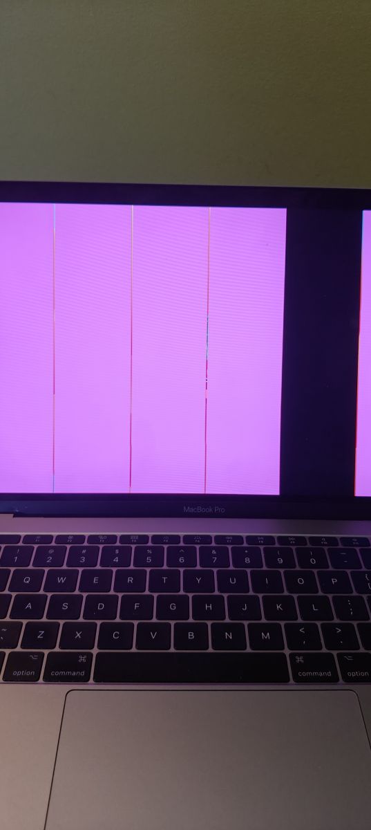

    Witam, mam szybkie pytanie do ludzi którzy naprawiają MacBooki.
    A1708
    Matryca czy taśma matrycy ? Uszkodzony ekran MacBooka Pro z kolorowymi liniami.
    Wyszło że to taśma. W pewnej pozycji pojawił się obraz
  • #3 21361513

    A po innym wyj. (DPoer lub HDMI ) co masz ?
    - jak na matrycy pionowe linie w równych odstępach

    Halo, cześć.
    Uszkodzona (przetarta) taśma video. Nie wyklucza to uszkodzenia matrycy (zwarcie przetartych przewodów do linii danych). Jak zwał tak zwał... wymiana matrycy niezbędna. Możesz sobie zaoszczędzić i tylko matrycę (bez obudowy i podświetlenia wymienić). Z aliexpress wyjedzie jakieś 450-600zł.

    Panowie ale ja mam obraz na matrycy jak w odpowiedniej pozycji ustawie klapę czyli ewidentnie coś nie łączy. A z tego co czytałem to w 90 % wina taśmy, podobno dostaje się tam jakiś syf i się przeciera

    PO zdjęciu i po opisie - uszkodzona taśma(pęknięcia wywołane zabrudzniem/drobinami) można odkleić blendę i zobaczyć taśmę, możliwe że da się to ogarnąć bez potrzeby wymiany taśm.
    Tak taśmy mogą być wymienione ale do tego trzeba zdemontować całą matryce i podświetlenie.

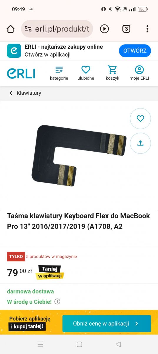

    Zdjęcie taśmy klawiatury (Keyboard Flex) do MacBooka Pro 13 2016/2017/2019 (A1708, A2) na stronie sklepu internetowego ERLI.
    Tak wygląda taśma klawiatury znajduje się pod lewym głośnikiem. Wymieniłem ja bo miała lekkie wgniecenie.
    To co jeszcze zauważyłem to jak go wyłączam przyciskiem to sam się włącza ale tylko z podłączonym przewodem.
    Nie wiem czy wcześniej wszystko działało kupiłem go z uszkodzona taśma.
    Stwierdziłem to dopiero po naprawie taśmy ale wydaje mi się że klawiatura już od samego początku się nie podświetlała
    #16 21377791
    bert_studionapraw
    Specjalista - Apple
    Posty: 869
    Pomógł: 176
    Ocena: 266
    Tak, masz rację... już sobie przypominam.
    Podłącz starą taśmę dla czystego sumienia. Możliwe, że czeka cię także wymiana klawiatury i podświetlenia (kup sobie komplet). Tymczasowo, podepnij sobie klawiaturę zewnętrzną by sprawdzić działanie całego komputera, nie zapomnij o sprawdzeniu kamery i czujników w matrycy. Dobra robota z tymi taśmami :-) Niewiele osób się na to decyduje.
