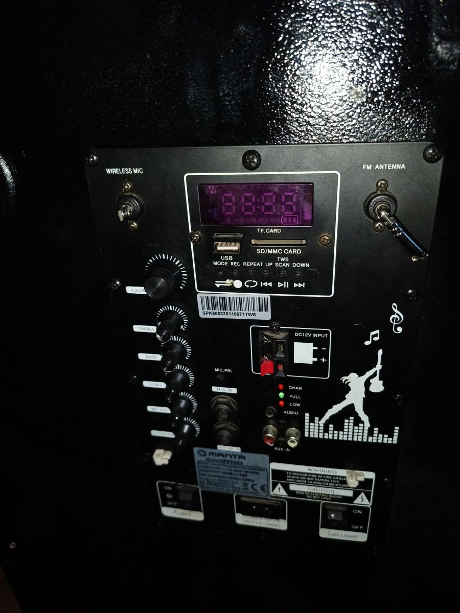

Mam dwie kolumny i chcę połączyć je kablami poprzez AUX i, żeby jedna kolumna była zależna od drugiej, np. na jednej włączam Bluetooth, a na drugiej AUX, i żeby razem grały.

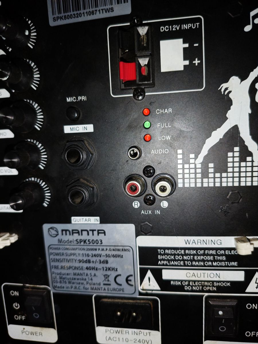

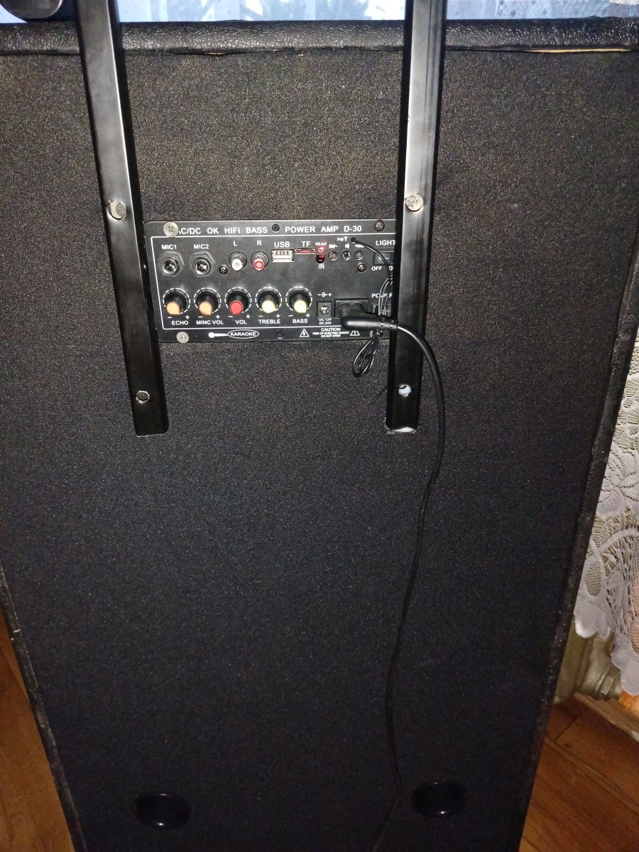

AUX In to wejście, aby to wykorzystać to chociaż jedna z nich musi mieć wyjście Pre-Out. Tu takich brak. Brak nawet wyjścia słuchawkowego z którego można by wziąć sygnał.

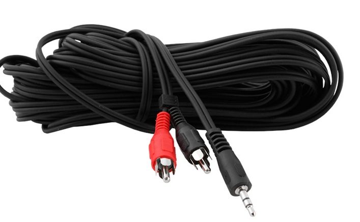

Jeśli jest to na pewno słuchawkowe i nie odłącza wewnętrznych głośników, to kabel mini Jack 2xRCA (Chinch) i do drugiego. Ten będzie sterującym. Na drugim musisz wybrać jako źródło sygnału AUX.
