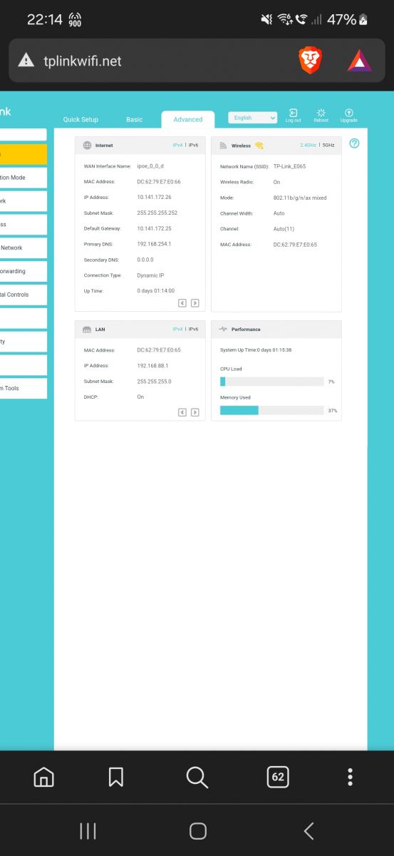

    O to istotne info. Czytałem już ten wątek i w ustawieniach routera nie mogę znaleźć podobnych danych... Jedyne, co znalazłem, to to, co na screenie. Który BTS w pobliżu byś polecał najbardziej? Muszę w takim razie pomyśleć i sprawdzić inny kierunek anteny... Zrzut ekranu panelu administracyjnego routera TP-Link z widocznymi ustawieniami Internetu, sieci bezprzewodowej, sieci LAN oraz wydajności.

    Bo może szukasz w ustawieniach HX510 a trzeba w NE210....

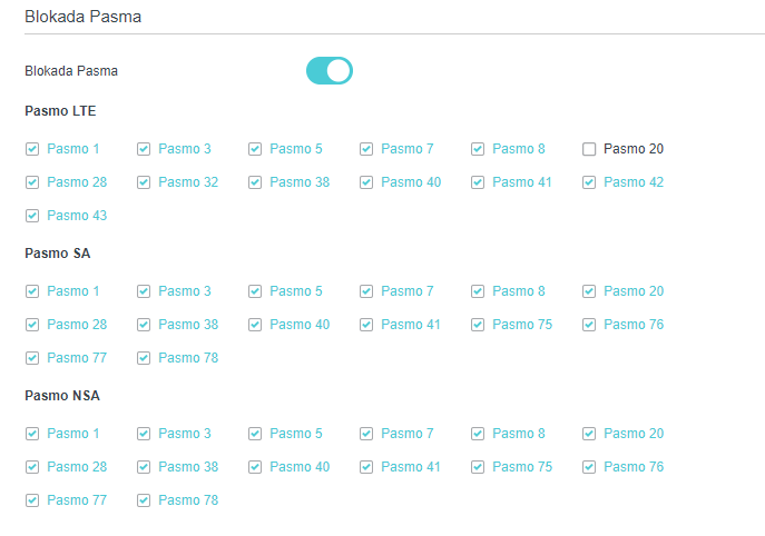

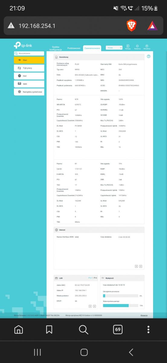

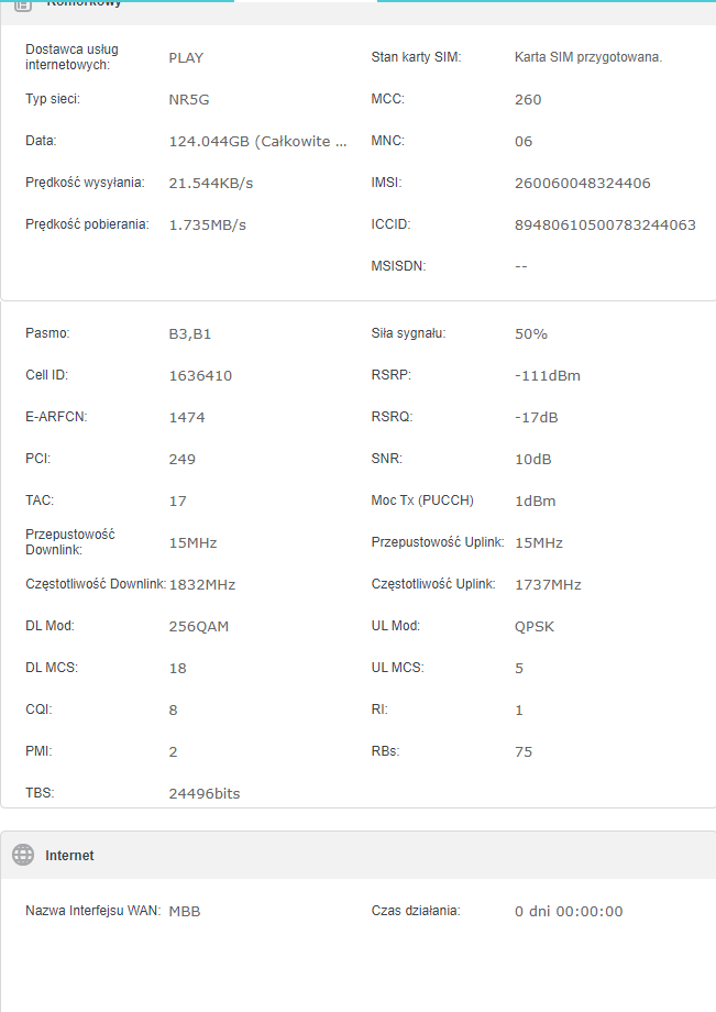

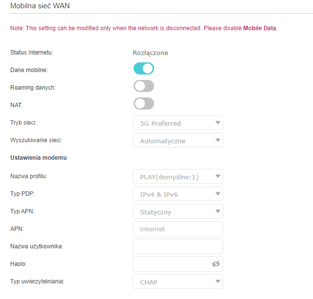

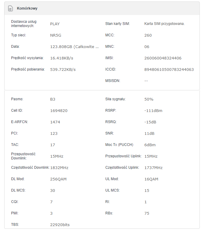

    Przepraszam, mój błąd... już przedstawiam screeny poniżej, aktualnie DL mocno nisko, ale właśnie też tak skacze...

    Spróbuj tego NE210 obrócić na nadajnik TOM3308 Tomaszów Mazowiecki, ul. Peryferyjna . Jest dwa razy dalej ,ale ma na sobie N78.
    Poza tym ten NE210 to agreguje tylko dwa pasma LTE ? Trochę mało.

    Dlatego napisałem ze niekoniecznie ustawienie na Smardzewice bo ta stacja bazowa ma sektor 1 na tą miejscowośc a 3 na Wiaderno, jesteś pomiędzy nimi. Dlatego najpierw jest kotwica na LTE1800 z 2 sektora na JP II 37, sektor świeci na azymut 190 a na kolejnym 1 sektor z Wodnej na LTE1800 i agregacja LTE2100, parametry sygnału bardzo slabe. NE210 zmienia więc BTS-y bo sygnał na 1800MHz jest porównywalny.
    Na dodatek to 5G N78 z Peryferyjnej, brak danych na TP-link ale 3 sektor z niego świeci na 210 stopni na Wąwał. NE210 powinien być skierowany na niego.

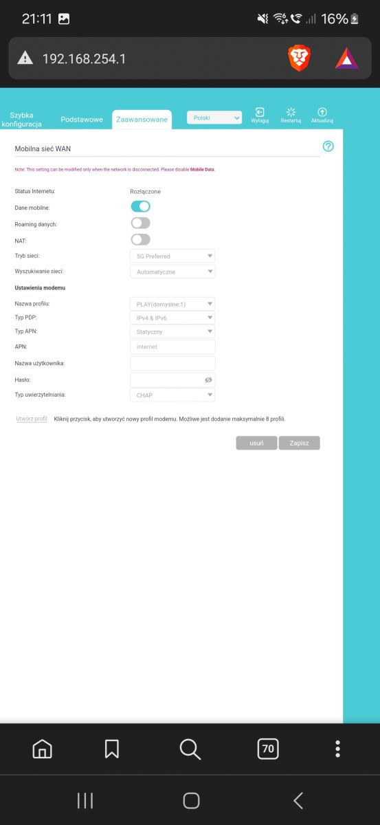

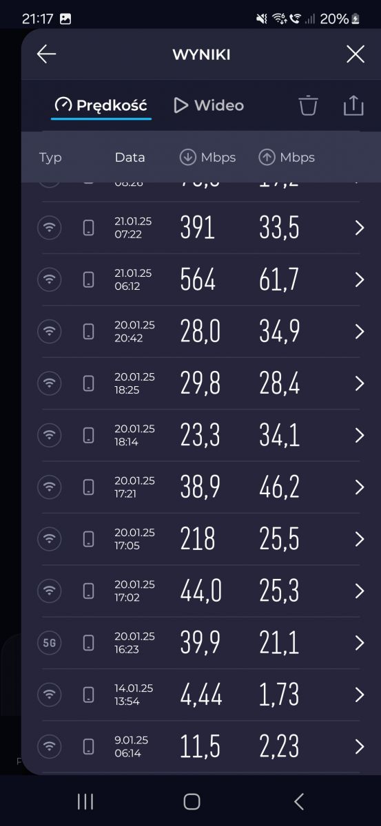

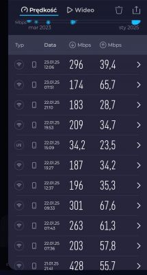

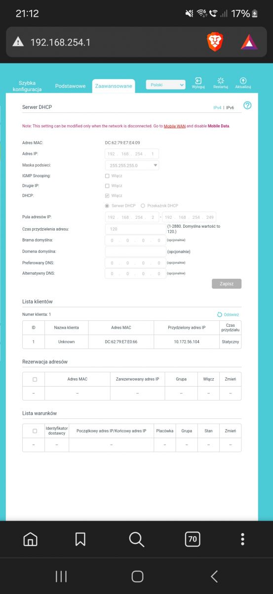

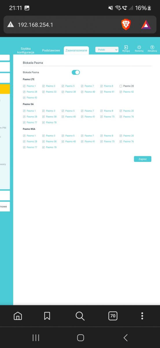

    Internet teraz niebo, a ziemia. Wklejam screeny z ustawień anteny zewnętrznej.
    Tylko kwestia jest taka, że internet "skacze" raz jest 60 Mbps, a raz blisko 500 Mbps... Co mogę zrobić, żeby ten download ustabilizować? Jakie zmiany w ustawieniach mogę zrobić? Upload to 40-60 Mbps, więc już na prawdę przyjemnie się wysyła pliki (praca)

    To 3 sektor z Peryferyjnej, kotwica na LTE2100 a do tego N78 z tego BTS-a, parametry sygnału dostateczne, te wysokie prędkości to N78 , słabe zapewne na LTE. Ogólnie to NSA więc działa na 5G ale inicjowanie połaczenia na LTE, dlatego nie idzie całkowicie wyłaczyć pasm LTE, ten NE210 ma mozliwośc wyboru pasm 5G i LTE? Na dziś go nie mam ale kupiłem NE211 do testów i sam to postaream się sprawdzić, jesli tak to zostaw na 5G NSA tylko N78 a na LTE B1/B3/B7 i zobacz czy to coś da.

    Ustawiłem tak, jak poradzono i wyniki już są naprawdę fajne :) dzięki!
