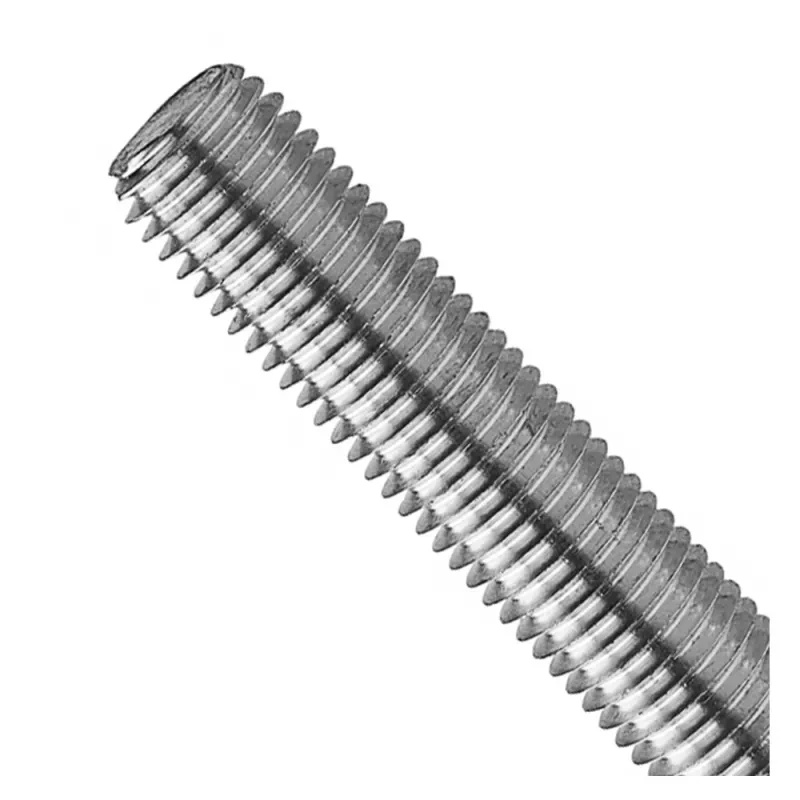

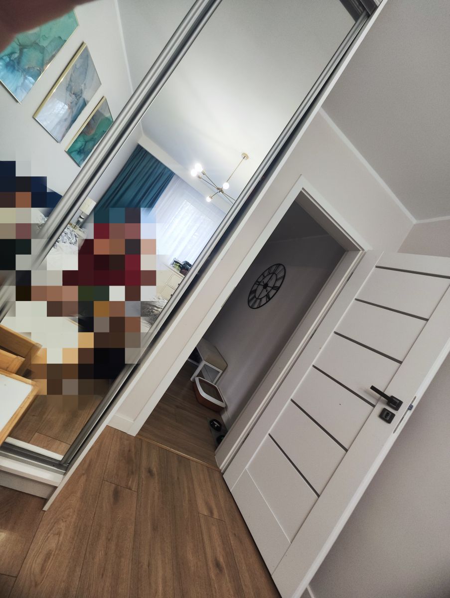

    Problem ze ścianą boczna szafy, wygięła się. Myślałem nad założeniem czegoś w środkowej części, typu drążka tylko nie rozporowego a "ściągającego"? Macie pomysł jak do tego podejść i czego użyć? Może coś tam na ścianie bocznej być, nie musi być to niewidoczne od zewnątrz byle usztywniło całą szafę i wyprostowało.
    Tak na szybko myślę dać jakiś pręt gwintowany z dużymi podkładkami i doj***, ewentualnie jakieś może znajdę nakładki/maskownice na nakrętkę z jednej strony to bardzo nie będzie to szpecić a podkładkę pomaluje na biało, chyba, że jest coś dedykowane do takich operacji tylko nie wiem jak znaleźć.
    Szafa ma 150 cm szerokości. Z jednej strony dostawiona do ściany.
    Szafa z lustrem w pokoju z drewnianą podłogą i białymi ścianami.

    A czy ściana zewnętrzna(ta krzywa) jest wypchnięta na zewnątrz, czy do środka szafy?
  • #3 21362948
    rychu9191
    Poziom 5  
    Posty: 218
    Ocena: 30
    Na zewnątrz. Z drugiej strony też tylko mniej.

    Przy tak dużym odchyleniu nie wiem czy wkręty złapią ścianę boczna ze ściągami, a jak dam dłuższe wkręty to przewiercę się na wylot. Odchylenie jest większe jak grubość ścianki. Płyta jest dosyć twarda i trzeba większej siły żeby to naprostować. Żeby nie chciało wyrwać wkrętów.
    A mój sposób czemu byłby zły możecie wyjaśnić?
    Pręt gwintowany (albo dwa na tej samej wysokości) na przestrzał z obu stron skręcić nakrętkami z podkładkami? I nakładki na nakrętki:

    @rychu9191 Może być i tak, ale zeszpecisz zewnętrzną ścianę. Jeśli już w ten sposób, to śruba wpuszczana w ściankę i zaślepka z zewnątrz, by jak najmniej było widać ingerencję. @Ryszard49 Mam wrażenie, że trafiłem na takiego, co "ja wiem lepiej".

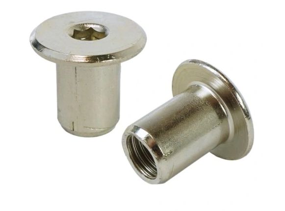

    Otóż podobny problem rozwiązałem właśnie tak, jak kolega sobie wykombinował, czyli ściągnąłem śrubą gwintowaną i nakrętkami. U mnie jest to coś co się nazywa komoda/szafka z szufladami z systemu BRW. Oczywiście ściany boczne są niewidoczne na co dzień a śruba odrobinę pod szufladą i zupełnie nie przeszkadza. Czyli pomysł popieram.

    Szukaj pod nazwą "nakrętka Ericsona".
    Metalowe nakrętki typu Ericson, jedna leżąca na boku, druga w pozycji pionowej.
    Musisz w miarę dokładnie przyciąć szpilki, ale tu za wzór długości może być podłoga lub sufit szafy.

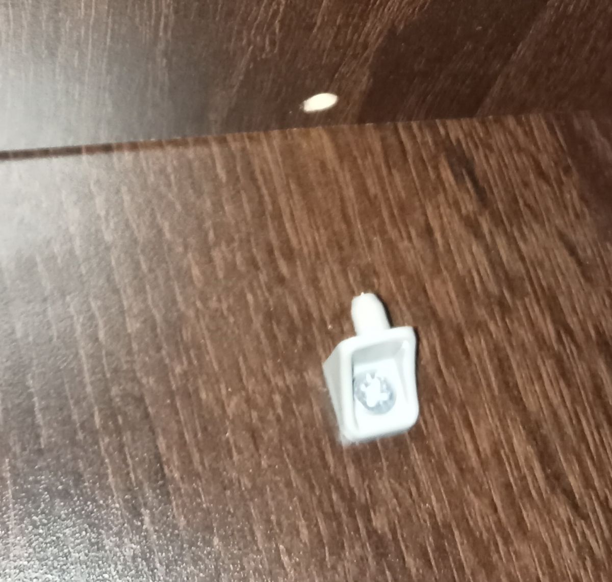

    Nawet i takie półki jak piszesz "dałyby radę", gdyby zastosować uchwyty/podpórki półek podobnego typu:
    Uchwyt lub podpórka do półki na ciemnym tle drewnianej powierzchni z widocznym otworem.
    Uchwyt/podpórka jest przykręcana wkrętem do boku szafy, a kołek ustalający podpórki wchodzi w otwór w półce. I dodatkowo jest normalna możliwość wyjęcia półki...

    Tak, a te plastikowe kołeczki w ciągu jednego dnia już będą wyłamane, bo płyta boczna jest dość mocno wygięta i dopiero będzie po temacie.
    Ja proponuję właśnie złącza meblowe i jedna/dwie półki na stałe. Złącz jest trochę, więc pokazać zdjęcie w sklepie meblowym i tam powinni coś doradzić.

    Niestety ale ściany ręcznie nie jestem w stanie naprostować tak jest sztywna/twarda, więc te plastikowe mocowania półek nic nie dadzą nie wspominając o tylnej ściance, te nakrętki ericsona naprawdę spoko temat, ale będzie ciężko złapać gwint, musiały by być bardzo długie (z 40 mm gwintu) te nakrętki żeby z zapasem szło to sporo dociągnąć w moim przypadku bo jest spore odchylenie.
    A jak kupię pręt 2 m skręcę zwykłymi nakrętkami z podkładkami na gotowo, to dotnę finalnie kątówką nadmiar i zaślepię nakrętki plastikami białymi. Finalnie podeślę foto jak to wyszło, nie powinno bardzo razić po oczach.

    Zrób tak na środku szerokości szafy (ściśnie ściankę), następnie z po brzegach zrób pręty z nakrętką Ericsona a następnie wymień środkowy pręt na taki sam jak dwa poprzednie. Na pewno będzie bardzo estetycznie.

    O przepraszam, te "kołeczki" które są na zdjęciu nie są plastikowe, są metalowe, "szajsmetal" bo "szajsmetal", ale jednak metal, średnica tego wstającego kołeczka to 6 mm, a wysokość około 15 mm...

    Jak bym się uparł to z Chin bym nakrętki Ericsona ściągnął 2 szt M8 50 mm długości są za 25 zł, bo w Polsce maks długość to 20 mm. Taki pręt myślę 1 sztuka wystarczy, a przy długości gwintu około 50 mm z jednej strony i z drugiej zakres będzie wystarczający żeby dobrze złapać początkowo gwinty, tylko trzeba będzie się zabawić dobrze przyciąć pręt i pójdzie na przestrzał przez całą szerokość szafy.
    Jedyne co to dać w razie czego podkładki jeszcze pod te nakrętki Ericsona? Teoretycznie powinno dać radę bez podkładek, ale wolę spać spokojnie.
    Podkładka by poszła w biały kolor.

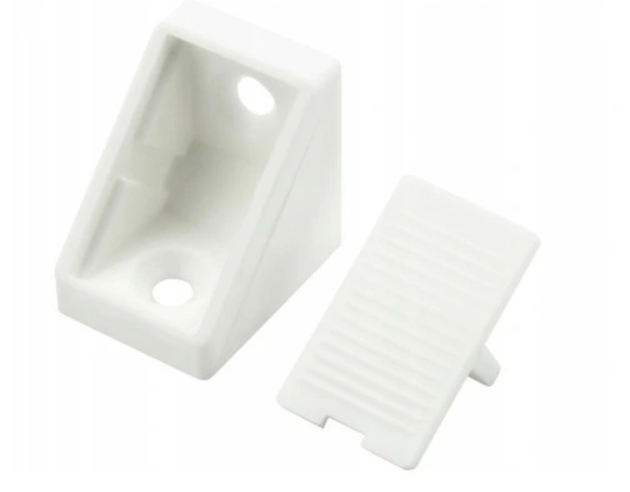

    Załatwią sprawę kątowniki meblowe/wsporniki meblowe/komandorki, którymi połączysz ścianki z półkami.
    Biały plastikowy kątownik meblowy i osłona leżące obok siebie.
    Są też i metalowe. Do tego kilka wkrętów do drewna 3x16 mm i szafa naprawiona. Jakby ktoś nie był pewien, to podpowiem, że te wsporniki trzeba przyśrubować po obu stronach półki, a jeszcze lepiej przy wszystkich półkach środkowych.

    Nie wiem czy mam siłę i nerwy zakładać tyle kątowników, tam jest 15 półek, czyli 60 kątowników.
  • #29 21363547
    bratHanki
    Posty: 5659
    Pomógł: 451
    Ocena: 1367
    A kto mówił o wszystkich półkach? Jak dasz na środkowych zewnętrznych po 2 a jeszcze lepiej po 3 z każdej strony to powinno pomóc.
