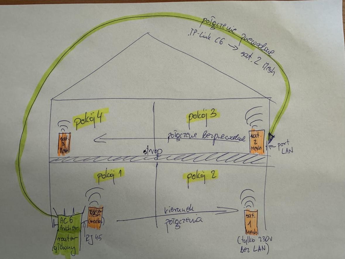

    Chciałbym raz a porządnie zrobić sieć Wi-Fi w domu, bo 2 routery i przełączanie się ręczne między nimi już mnie dobija. Nie jestem zbyt biegły w temacie, mam podstawową wiedzę. Dom 2-kondygnacyjny, na każdym piętrze router z osobną siecią. Skrętką internet wyprowadzony na każdym piętrze i tam podłączone routery. 2 sieci rodzą znane problemy nieprzełączania się telefonu na mocniejszą sieć. Nigdy nie działa to dobrze, dopóki telefon łapie Wi-Fi nawet minimalnie, dopóty nie przełączy się na silniejszą sieć. Informatyk, który podłączał mi internet, powiedział, że w domach najlepiej sprawdza się mesh, jednak problemem jest łapanie połączenia pomiędzy dołem a górą z powodu warstwy aluminium na podkładzie ogrzewania podłogowego. Jest w tym dużo racji na pewno, bo obecnie sygnał danej sieci na innym piętrze niż jest jej źródło jest śladowy albo w ogóle go nie ma. Jednak instalator wspominał coś, że taki przypadek mógłby załatwić jedynie mesh po LAN, ale coś takiego nie istnieje. No ale zacząłem o tym czytać i okazuje się, że wiele jest opinii mówiących, że porty LAN w routerach często nie służą jedynie do podłączania doń urządzeń, że istnieje możliwość łączenia ich w jedną sieć. Czy mogę więc postawić po 2 routery mesh na górze i dole, ale żeby było też między nimi połączenie kablowe, aby ominąć barierę dla Wi-Fi w stropie domu? Oczywiście, aby wszystko tworzyło jedną sieć bez przełączania się. Na dole mam router TP-Link Archer C6, na górze starszy AC1200

    Nie ma mnie teraz w domu, ale jestem pewny, że na pudełku od routera Archer C6 była informacja o tym, że obsługuje MESH. Jest to router od dostawcy lokalnego (Efiber z Sosnowca) zainstalowany na dole i do niego wszystko wchodzi i wychodzi na górę, gdzie mam w ścianie wyjście LAN. Czyli wg tego, co napisałeś, pod tego C6 (router główny od dostawcy - pokój 1) mogę podłączyć kablem 1 router Mesh (tzw. router mesh matkę - pokój 1 wg załączonego obrazka), z nią mogę bezprzewodowo połączyć np. na dole na drugim końcu domu (pokój 2 zgodnie z załączonym obrazkiem) 1 satelitę mesh, zapewniając tylko zasilanie 230V, już bez kabla LAN, bo takiego portu w pokoju 2 nie mam, a na górze po LAN połączenie kablowe routera głównego Archer C6 w pokoju 1 z satelitą 2 w pokoju 3 i do niej 1 satelitę bezprzewodowo w pokoju 4 (tam nie ma wyjścia LAN)? Dobrze to rozumiem? Dom ok. 60 m2 na piętro. Jaki zestaw Mesh by się do tego nadał?

    Jeśli to Archer C6v4 to obsługuje Easy Mesh i to on moze być routerem MESH, do niego satelity 2 szt. po WiFi a ten jeden po LAN, czyli dokupujesz 3 urzadzenia z tej listy https://www.tp-link.com/pl/easymesh/product-list/ i na temat https://www.tp-link.com/pl/easymesh/
    Alternatywa z TP-link to DECO https://www.tp-link.com/pl/home-networking/deco/ , zarzadzana i konfigurowana za pomocą aplikacji, tańsza opcja to budzetowa seria TP-linka czyli seria Halo https://www.mercusys.com/pl/product/list-18972/ , 4 sztuki . Deco czy Halo mogą tworzyć MESH nawet gdy pierwszy router podpięty do routera dostawcy po kablu działa jako AP.

    Wszystko jasne tylko jednej rzeczy nie do końca rozumiem. Napisałeś że Archer C6 moze być sam w sobie Meshem (jeśli jest v4) i że do niego podłączam 2 satelity po wifi. Czyli Archer C6 rozumiem sam w sobie nie wysyła sygnału wifi jako mesh i żeby mieć na parterze dwa źródła sygnały wifi osobno w pokoju 1 i 2 to muszę tam umieścić satelity mesh po wifi tak? Czy wystarczy jedna satelita po wifi w pokoju 2, bo w pokoju 1 mam już C6 wysyłający sygnał wifi jako mesh? Na górze zaś w pokoju 3 instaluję 1 satelitę po LAN i ewentualnie 1 w pokoju 4 jeśli ta po lanie nie pokryje go sygnałem zgadza się?

    To nie tak, C6V4 to router mesh zgodnyz EasyMesh , zadziała więc z kazdym sprzętem z tego wykazu z linka, ten który masz będzie routerem głównym , satelita 1 w pokoju 2 zapewne zapnie się po WiFi z nim w ramach tego EasyMesh po WiFi ale nie wyklucza też że po WiFi połączy się z satelitą podpietym w pokoju 3 po LAN, tak samo jak nie wiadomo czy ten po WiFi w pok.4 połaczy się z routerem głównym czy z satelitą 3 bo tym zawiaduje router MESH, wszystkie maja mozliwośc łaczenia się po WiFi, ilośc satelit i rozstawienie tych z backhaul po WiFi dobierasz tak aby pokryć skutecznym zasięgiem WiFi obydwie kondygnacje. Ogólnie konfigurujesz wszystkie 4 urządzenia jako EasyMesh a one dogadują się między sobą po WiFi lub po LAN jak ten spiety kablem z routerem głównym.

    Czyli tak, jak napisałeś wcześniej, aby mieć w całym domu 4 źródła sygnału WiFi (po 2 na każdym piętrze), wystarczy dokupić pakiet 3 urządzeń mesh, bo czwartym źródłem sygnału będzie router główny Archer C6?

    Jeśli C6 jest w wersji v4 to tak, 3 dodatkowe satelity będą pracować jako kolejne AP w sieci EasyMesh, na kazdym z nich też dostęp do portów LAN,.

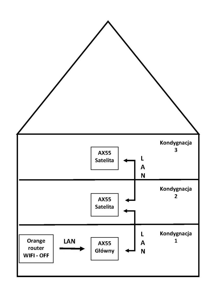

    Bardzo proszę o weryfikację czy takie rozwiązanie będzie działać prawidłowo
    Dom 3 kondygnacyjny , między kondygnacjami bardzo duże tłumienie sygnału WIFI . Chciał bym pokryć cały dom na TP - Linkach Archer AX55 AX3000
    Dostawca to Orange zakończony czteroportowym routerem z WIFI który stoi na jednej z kondygnacji
    Czy jeżeli zrobię tak że w routerze Orange wyłączę WIFI , na każdej z kondygnacji postawię AX55 ( czyli 3 sztuki ) gdzie jeden z nich będzie routerem głównym a dwa z nich satelitami i wszystko połączone kablem w EasyMesh .
    Oczywiście router Orange będzie dostawcą internetu po LANie dla tej sieci
    Czy taka konfiguracja będzie poprawnie działać ?

    Okablowanie będzie dopiero puszczane tak że oczywiście jeden przewód w tą czy w tą nie stanowi różnicy tak że na pewno zmienię sposób łączenia na zasugerowany :-)
