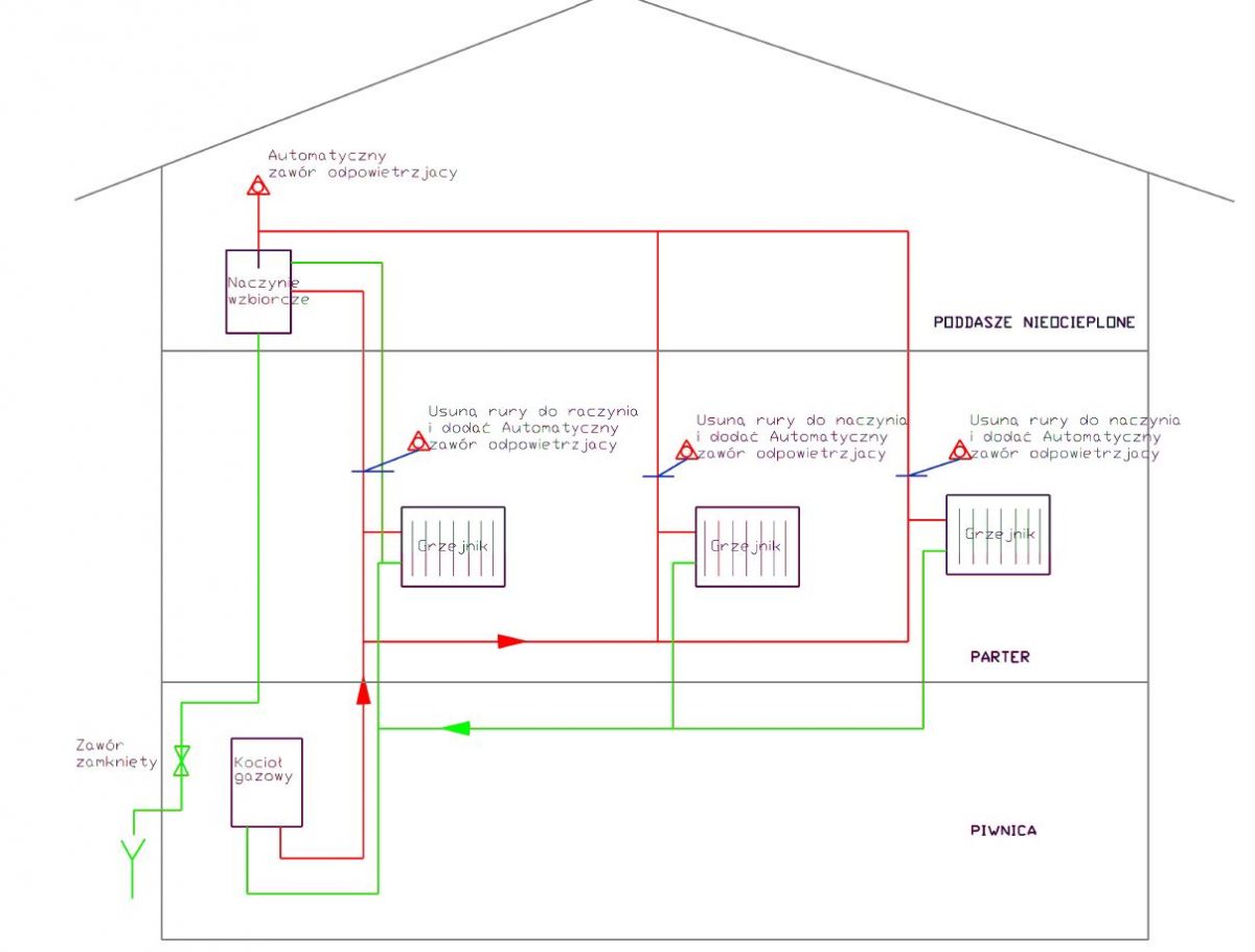

    Użytkuję dom, w którym jest przerobiona instalacja pod kocioł gazowy. Pierwotnie źródłem ciepła był kocioł na paliwo stałe - węgiel. Jakiś czas temu kocioł na węgiel został zdemontowany, a zabudowano kocioł gazowy. Zmieniono też instalację z układu otwartego na zamknięty. Na dole w piwnicy zabudowano kocioł gazowy, na parterze są zabudowane grzejniki CO, a od rur zasilających grzejniki są poprowadzone rurki 1/2" do naczynia wzbiorczego na nieocieplonym poddaszu i wpięte do naczynia. Z tej rurki, która się wpina do naczynia, jest poprowadzona w pionie rurka zakończona automatycznym zaworem odpowietrzającym. Od jednego z grzejników (zasilanie i powrót) są poprowadzone 2 rurki do naczynia wzbiorczego i wpięte z boku naczynia. Z nie widać innych odejść, natomiast na parterze widać dodatkową rurkę biegnącą z poddasza przy naczyniu, która przechodzi do piwnicy, tam jest zabudowany zawór, który jest zamknięty, a następnie rurka wyprowadzona poza budynek. Idea instalacji jest pokazana na schemacie. Pytania do forumowiczów:
    1. W jakim celu są poprowadzone te rury odpowietrzające do naczynia wzbiorczego? Czy tam jest ciągły przepływ czynnika?
    2. Czy gdy budynek jest nieużytkowany, kocioł jest wyłączony, istnieje możliwość zamarznięcia wody w rurkach oraz w naczyniu wzbiorczym na poddaszu?
    3. Czy na odcinkach pionowych od grzejników w kierunku naczynia można odciąć rury i zabudować automatyczne odpowietrzniki?
    4. Czy można zlikwidować naczynie wzbiorcze na poddaszu z instalacji? (są zabudowane dodatkowe 2 naczynia przeponowe, jedno w kotle gazowym, drugie na rurociągu powrotnym do kotła o pojemności zapewniającej wzrost objętości czynnika)
    Schemat instalacji centralnego ogrzewania z naczyniem wzbiorczym na nieocieplonym poddaszu.

    1. Rura wzbiorcza, przelewowa i bezpieczeństwa. Odsyłam do google.
    2. Oczywiście.
    3. Jak najbardziej.
    4. Pierwsze co mi się rzuciło w oczy to właśnie nie usunięte naczynie przelewowe. Skoro masz odpowiednią ilość naczyń do kompensacji rozszerzalności wody to najbardziej usuwaj wszystko zgodnie z rysunkiem.

    Przed odpowietrznikami radzę założyć zawory odcinające.

    >>21363788 Dzięki za odpowiedzi. Kiedyś przeróbka instalacji była wykonana jak najniższym kosztem oraz małą ingerencją w użytkowane pomieszczenia. Teraz kroi się całkowity remont, co (zostaje tylko kocioł gazowy), jednak ze względu na to, by kocioł nie pracował cały czas, gdy temperatura za oknem spadnie poniżej zera i niepotrzebnie spalał gaz, chciałem zminimalizować tę instalację. Docelowo mają być wszędzie przewymiarowane grzejniki Purmo C33 na niski parametr lub grzejniki + ogrzewanie podłogowe. Jednak koszty remontu w istniejącym budynku typu kostka z lat 70-tych są duże (skuwanie podłogi 100 m2, docieplenie podłogi i stropu w piwnicy, nowe wylewki i do tego instalacja podłogowa, a skończywszy na podniesieniu belek nad oknami i drzwiami). A ilość energii trzeba dostarczyć taką samą. I to są następne dylematy typu, czy warto zawracać sobie głowę podłogówką.
    PS Oczywiście przed odpowietrznikami obowiązkowy zawór odcinający.
