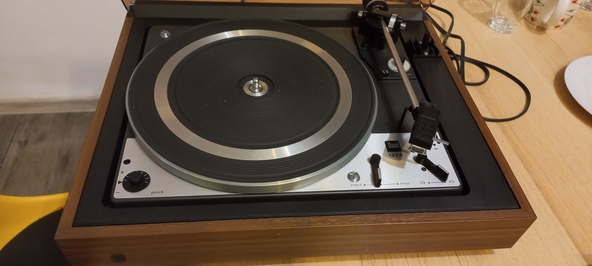

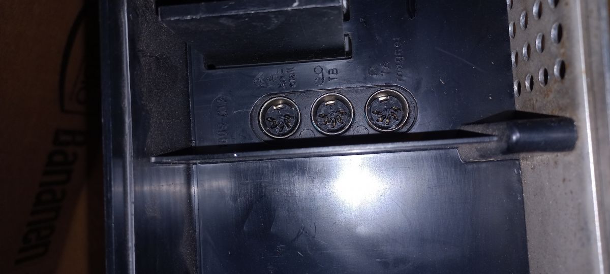

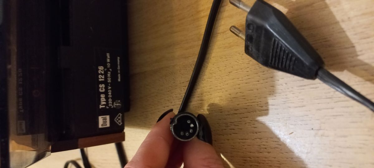

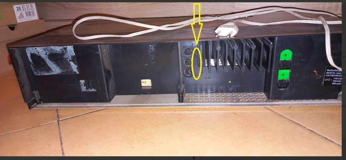

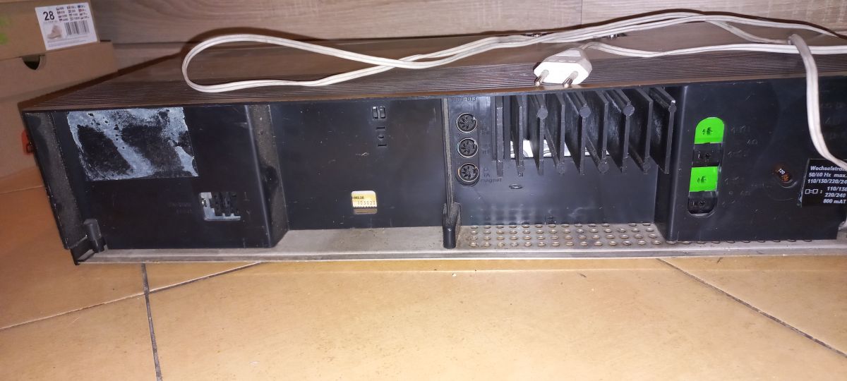

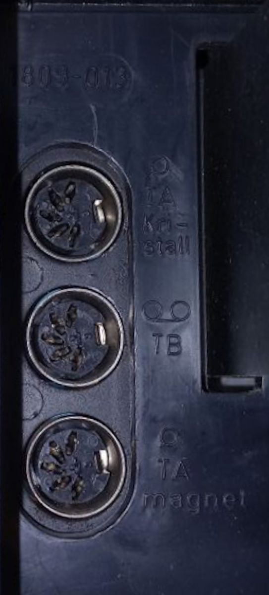

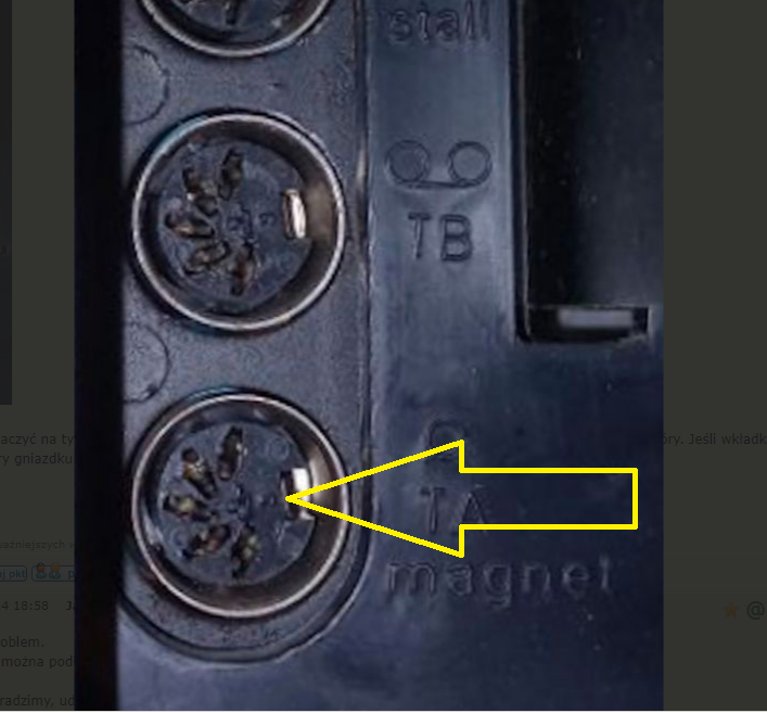

✨ Aby podłączyć gramofon Dual CS 1226 do wzmacniacza, należy użyć wtyczki DIN, która zawiera dwa przewody oraz masę. Wzmacniacz musi mieć wejście gramofonowe (phono). Jeśli nie ma wzmacniacza, gramofon nie zagra. W przypadku braku odpowiednich gniazdek w amplitunerze, można zastosować zewnętrzny preamp gramofonowy. Użytkownicy sugerują, aby sprawdzić symbole przy gniazdkach, ponieważ gniazdko oznaczone jako "magnet" może być przeznaczone do podłączenia gramofonu z wkładką magnetyczną. Warto również podłączyć głośniki do wzmacniacza, aby uzyskać dźwięk.
