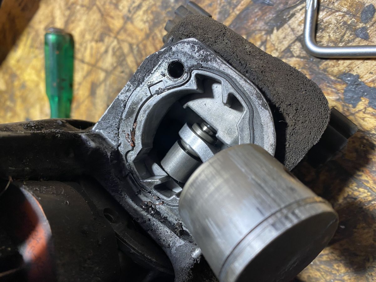

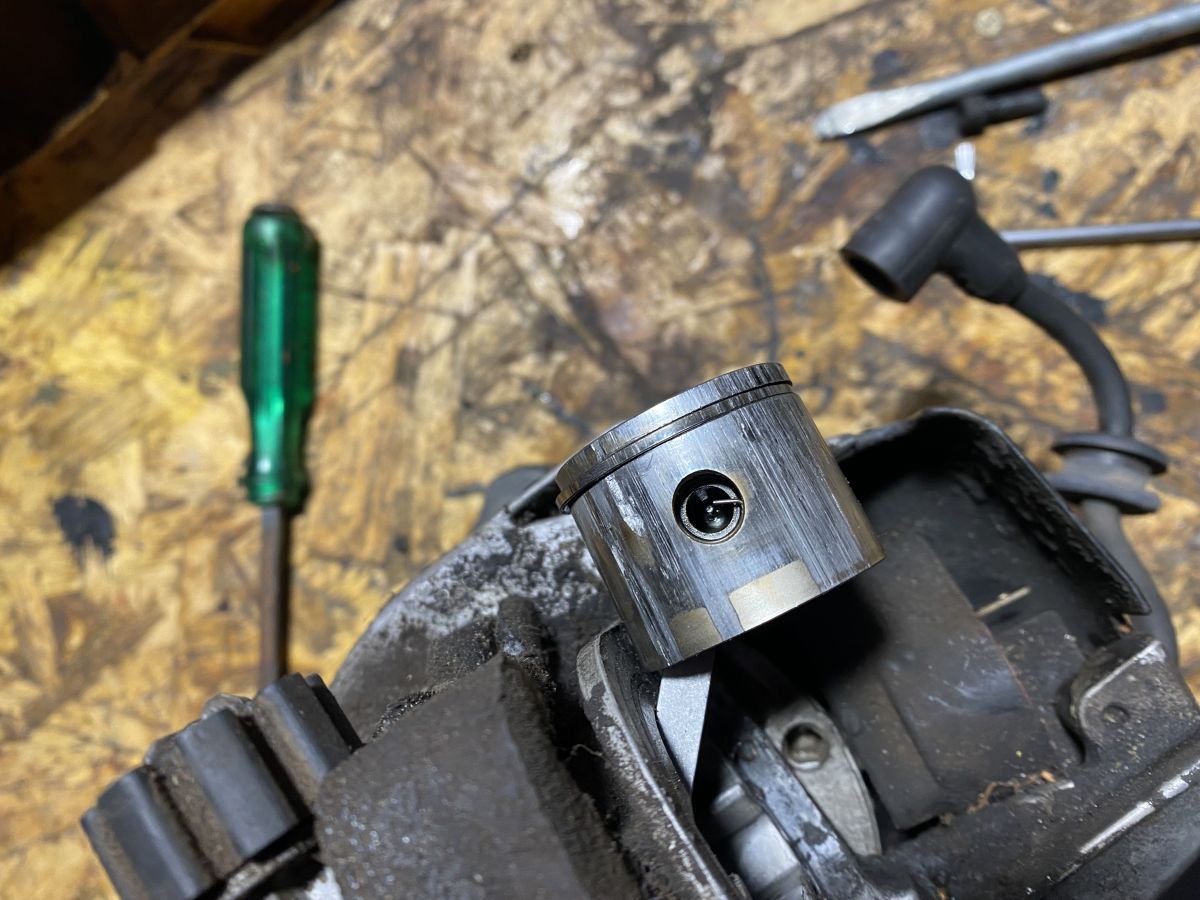

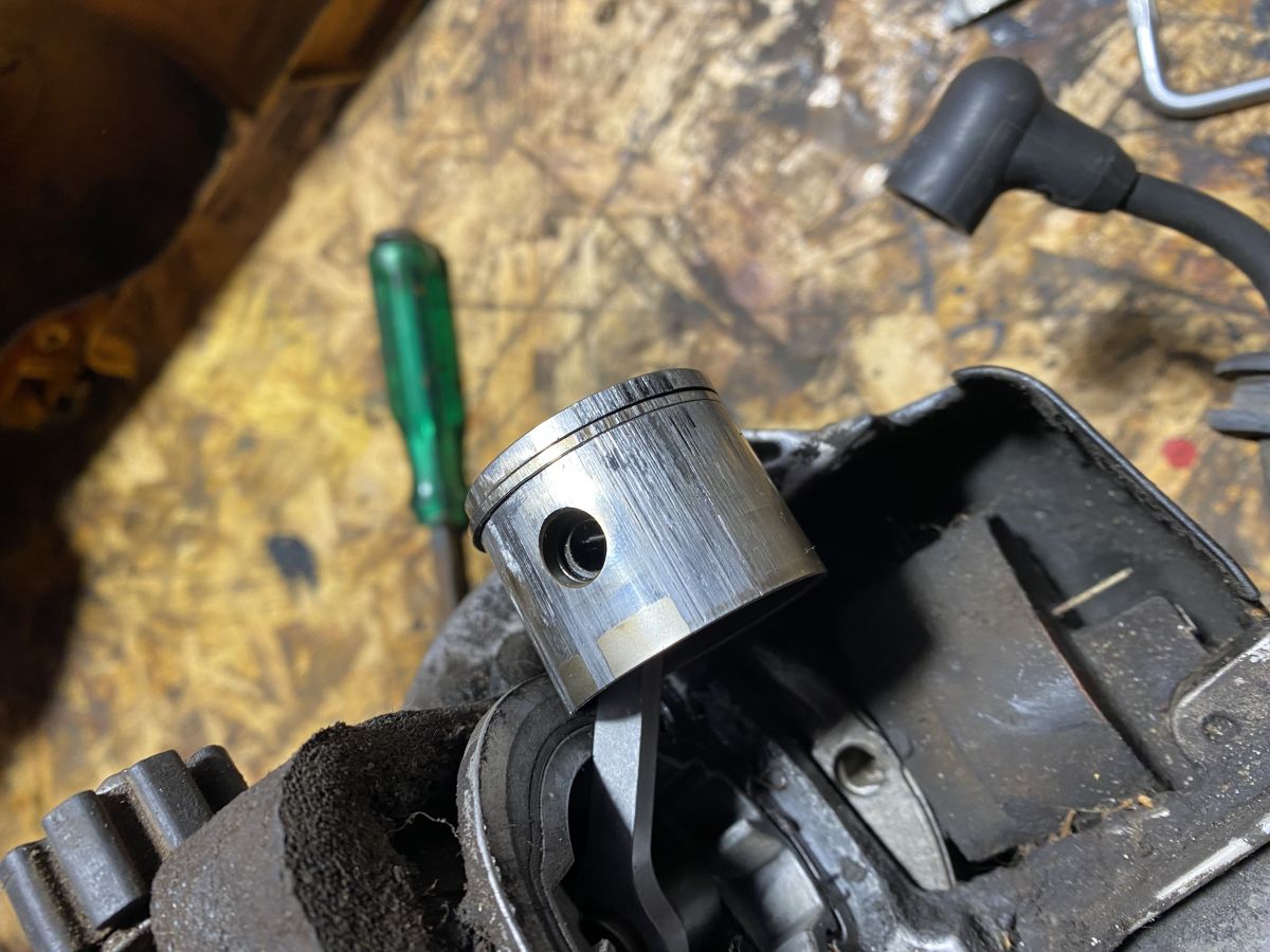

    Rozebrałem silnik odkurzacza. Zrobiłem zgodnie z podpowiedzią i pierścień już się porusza swobodnie, ale... Tłok jest mocno porysowany, co oznacza, że cylinder również. Byłem w serwisie narzędzi ogrodowych i panowie na miejscu powiedzieli mi, że jeżeli tak wygląda tłok, to nie ma sensu kombinować, ponieważ ten silnik i tak nie ruszy. Nie będzie szczelny i nie zaciągnie paliwa. Podobno szkoda pracy, a wymiana tych elementów będzie zbyt kosztowna i nie warto się bawić.
    Załączam zdjęcia jak wygląda tłok. Nie to, że nie wierzę fachowcom, ale im więcej opinii tym lepiej. Faktycznie nie ma co kombinować?
    Porysowany tłok z rozebranego silnika odkurzacza.
    Porysowany tłok silnika odkurzacza z widocznymi głębokimi rysami.
    Zbliżenie na porysowany tłok w silniku odkurzacza.
    A czego oczekujesz po zatarciu silnika?:)

    Z tego tłoka i pierścienia na pewno nic nie będzie. Stan cylindra pewnie podobny. Koszty i opłacalność musisz ocenić sam. Gdybyś hobbystycznie chciał się pobawić, to jeszcze musisz ocenić stan łożysk wału (najczęściej wymienia się) i na stopie korbowodu, luzy itp. Dokładnie wypłukać i wydmuchać komorę korbową z ewentualnych pozostałości po zatarciu. A za jedną robotą i wymienić uszczelniacze na wale, ale to już raczej groszowa sprawa.

    Tłok ma średnicę 33 mm i wysokość 30 mm.
    Dochodzę do wniosku, że chyba, jednak nie uruchomię odkurzacza tanim kosztem, a inwestycja większej kasy nie będzie racjonalnym rozwiązaniem bo w przypadku takiego amatora jak ja nie wiadomo co z tego wyjdzie.
