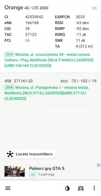

    Test BTS, z którym telefon się łączy z okien po drugiej stronie domu:
    Wynik testu prędkości internetu z pingiem 20 ms, pobieraniem 37.04 Mb/s i wysyłaniem 25.61 Mb/s. Zrzut ekranu przedstawiający wyniki testu zasięgu sieci Orange 4G LTE 2600 w aplikacji mobilnej.
    Czy ta jakość sygnału w połączeniu z MC889 5G i ZTE T5400 dadzą radę? (obecnie w domu mam mesh WiFi na TP Link Deco M4R).

    W Orange oferta LOVE Mini za 105 zł, 2 karty, głosowa z no limit i 300GB/M-C i internetowa bez limitu danych, do tego zestaw MC889+T5400 w ratach za 769,11 zł w 24 ratach, to połowa wartości rynkowej. Jesli chcesz publiczny IP z dostępem z zewnatrz, choć nie wiem dlaczego to bedziesz musiał wykupić dodatkowo.
    Radiówka to nieporozumienie w lokalizacji gdzie Orange/T-mobile i Play mają zasięg na 5G3500 n78. Ci pierwsi dwaj z BTS-a NetWorks na pozwoleniu Orange na Pozegowskiej , sektor na 150 stopni, na nim 5G3500+LTE2600+2100+1800+800/90 i 5G N1 na 2100MHz w DSS z LTE2100.
    W testach z niego masz dostaterczne parametry sygnału na LTE2600, ewentualnie 5G N78 z niego a kotwica na LTE bedzie z tego na Lwszczyńskiej i Gałczyńskiego ale o tym decyduje operator i konfiguracja jego sieci.
    Dla potwierdzenia testy w domu i na zewnątrz na telefonie 5G i screeny z NetMonster i speedtestów ale wybór operatora i sprzętu prawidłowy.

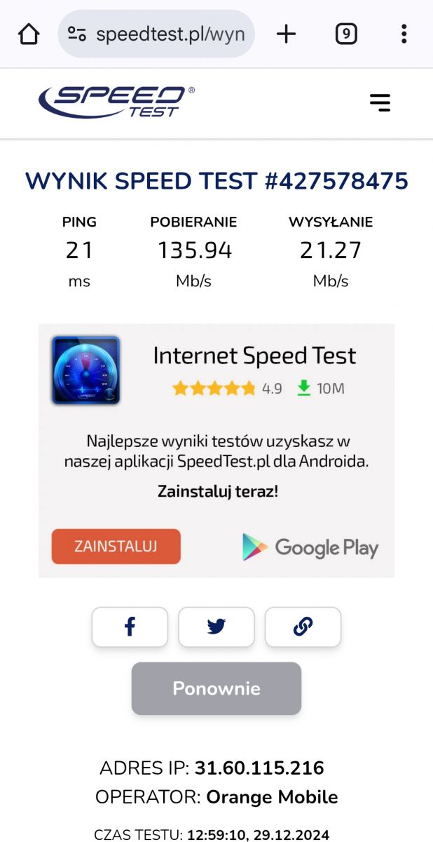

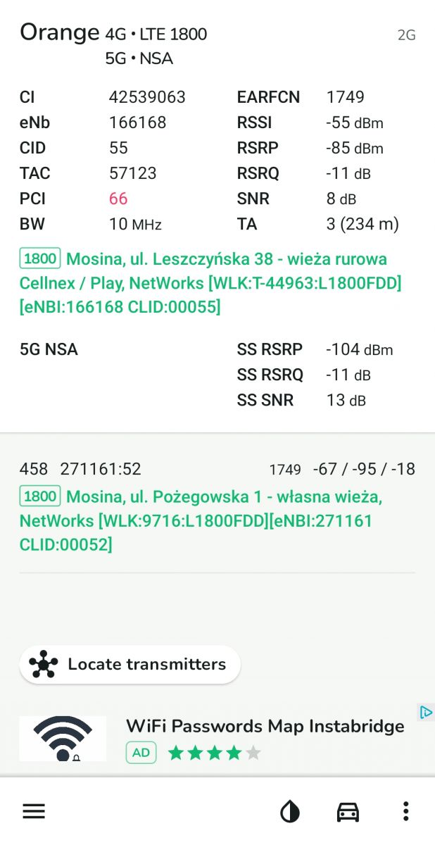

  • #3 21367849
    OchrePL
    Posty: 6

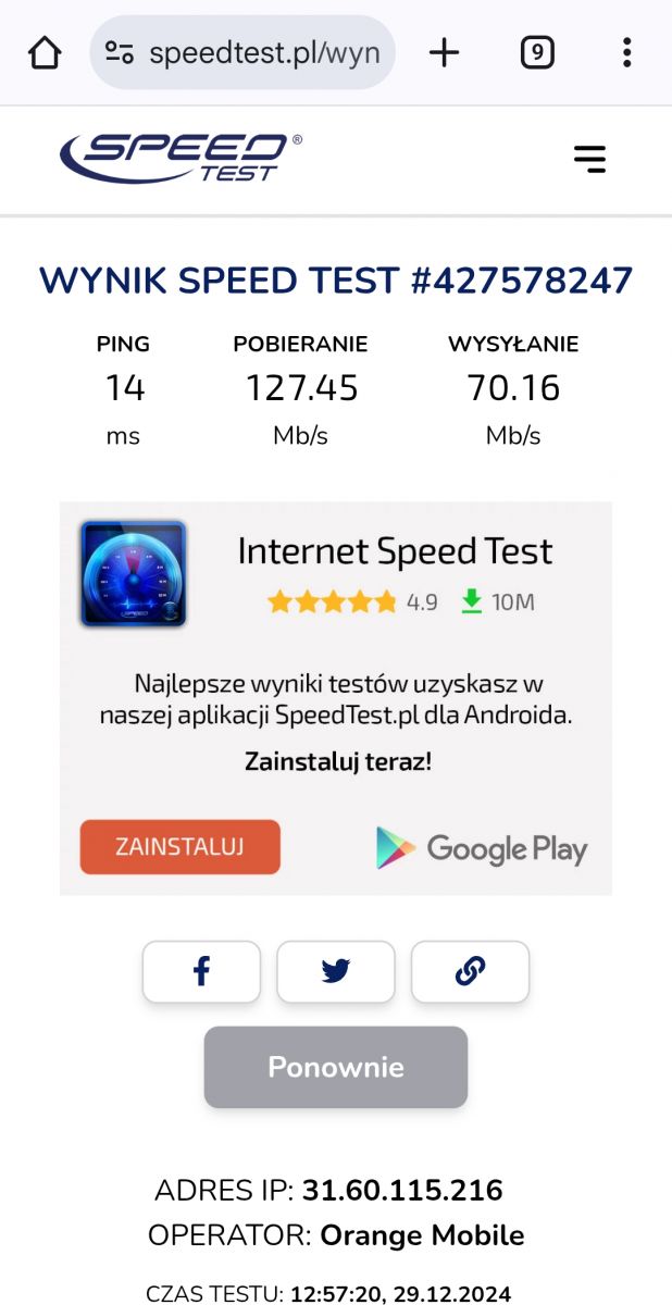

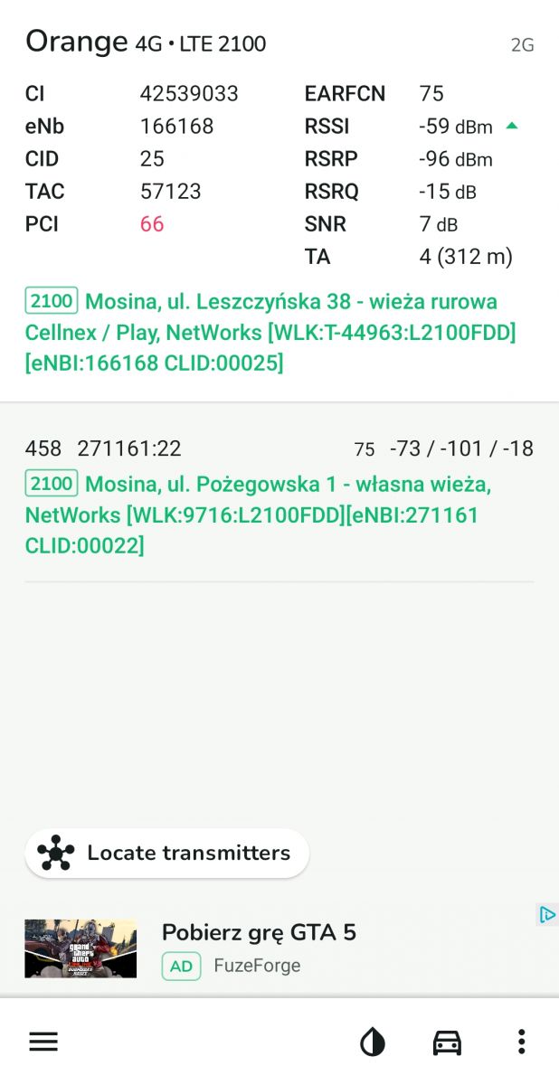

    To chyba oznacza, że nie łapie mi prawdziwego 5G? Ale byłem dziś w Poznaniu i też mi pokazywało wszędzie 5G NSA:
    BTS Pożegowska:
    Zrzut ekranu z aplikacji pokazującej szczegóły sieci komórkowej 4G i 5G w Mosinie. Wynik testu prędkości Internetu Orange Mobile z wartościami ping 14 ms, pobieranie 127,45 Mb/s, wysyłanie 70,16 Mb/s.
    BTS Leszczyńska:
    Zrzut ekranu aplikacji pokazującej dane o sieciach komórkowych 4G LTE i 5G NSA w Mosinie. Wynik testu prędkości Internetu z pomiarem ping 21 ms, pobieraniem 135.94 Mb/s i wysyłaniem 21.27 Mb/s.
  • #4 21367892
    matek451
    Posty: 31292
    Pomógł: 4357
    Ocena: 5817
    To wszystko jest połaczenie z 5G na Pozegowskiej bo tylko tam jest 5G N78, jak byłeś pod tym BTS-em to masz kotwicę na LTE1800 z niego a do tego N78 na dobrych parametrach sygnału, jak przeniosłeś się w pobliże Leszczyńskiej to N78 nadal z Pozogowskiej na dużo słabszym sygnale ale kotwica LTE1800 już z Leszczyńskiej bo tak działa NSA. Zastanawia tylko ten słaby DL, stacja na N78 na Pożogowskiej dział 3 tydzień wiec moze w tym tkwi przyczyna.

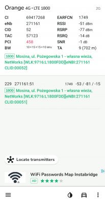

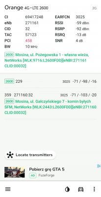

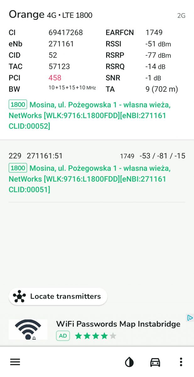

  • #5 21368160
    OchrePL
    Posty: 6

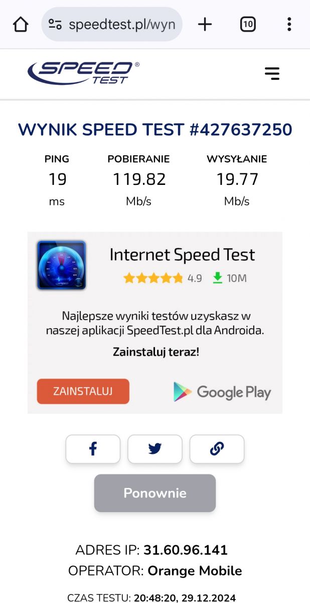

    Teraz wieczorem jest w ogóle katastrofa z DL na 5G na BTS Pożegowska. Tylko LTE na Leszczyńskiej daje radę. To oznacza, że pasma 5G są zapchane użytkownikami?
    5G Pożegowska:
    Wynik testu prędkości internetu z wynikami ping 16 ms, pobieranie 28,40 Mb/s, wysyłanie 71,84 Mb/s. Zrzut ekranu z aplikacji wyświetlającej parametry sieci 4G LTE i 5G w lokalizacji Mosina, ul. Pożegowska 1.
    LTE Pożegowska:
    Zrzut ekranu z wynikami testu prędkości internetu z aplikacji SpeedTest.pl. Zrzut ekranu aplikacji pokazującej parametry sieci LTE Orange na ulicy Pożegowskiej.
    5G Leszczyńska:
    Zrzut ekranu z wynikami testu szybkości internetu na stronie speedtest.pl, pokazujący ping 21 ms, pobieranie 49.00 Mb/s, wysyłanie 23.13 Mb/s. Operator: Orange Mobile. Zrzut ekranu z aplikacji monitorującej sygnały sieci komórkowej Orange w okolicy Mosina, ul. Leszczyńska 38.
    LTE Leszczyńska:
    Wynik testu prędkości internetu z Ping 19 ms, pobieranie 119,82 Mb/s, wysyłanie 19,77 Mb/s, operator Orange Mobile. Zrzut ekranu z aplikacji pokazujący szczegółowe dane o sieci LTE na ulicy Leszczyńskiej i Pożegowskiej w Mosinie.
  • #6 21368273
    matek451
    Posty: 31292
    Pomógł: 4357
    Ocena: 5817
    Raczej coś jest nie tak z tym N78 na tym jedynym BTS-ie, tak jak pisałem stacja jest po pomiarze PEM , mozliwe ze jest jeszcze w fazie optymalizacji. Uruchom thetering na telefonie i przetestuj Orange w grach.
