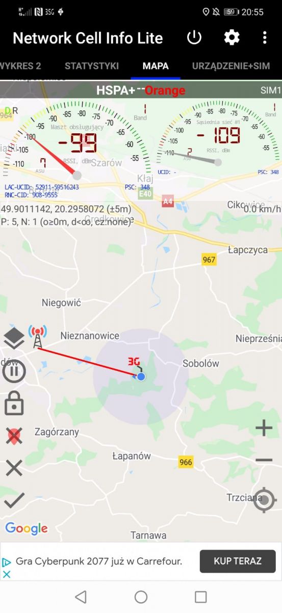

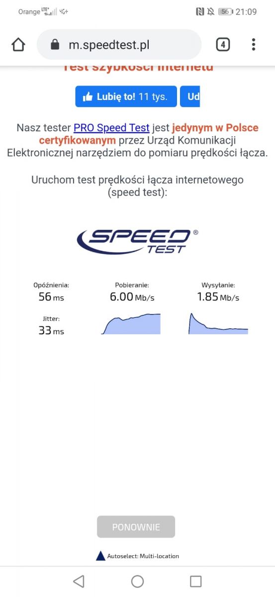

    Pomiary wykonane dla poszczególnych sieci, o godzinie 21:

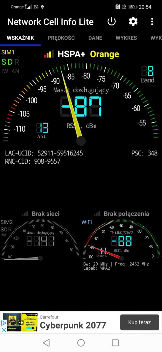

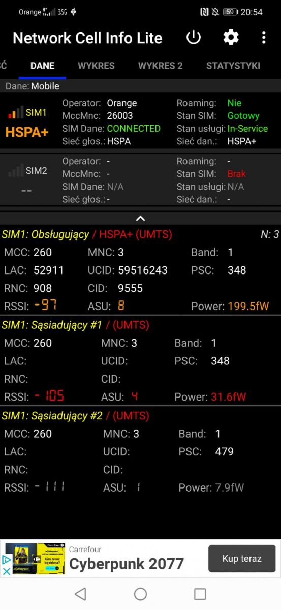

    1) Orange
    Wybór providera i sprzętu do internetu mobilnego: Orange, Premium Mobile, PlayWybór providera i sprzętu do internetu mobilnego: Orange, Premium Mobile, PlayWybór providera i sprzętu do internetu mobilnego: Orange, Premium Mobile, PlayWybór providera i sprzętu do internetu mobilnego: Orange, Premium Mobile, Play

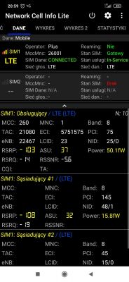

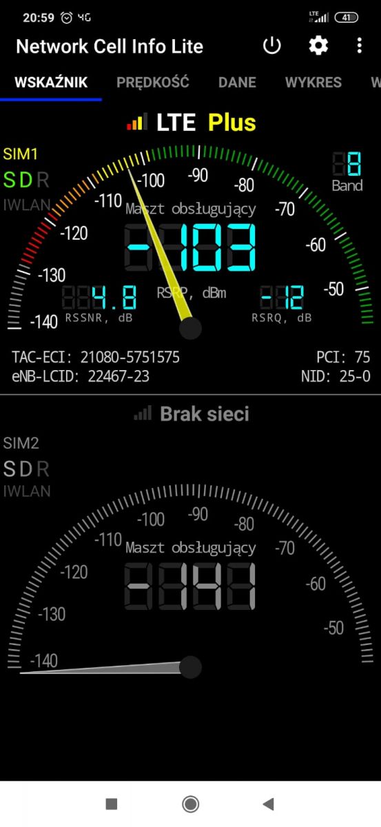

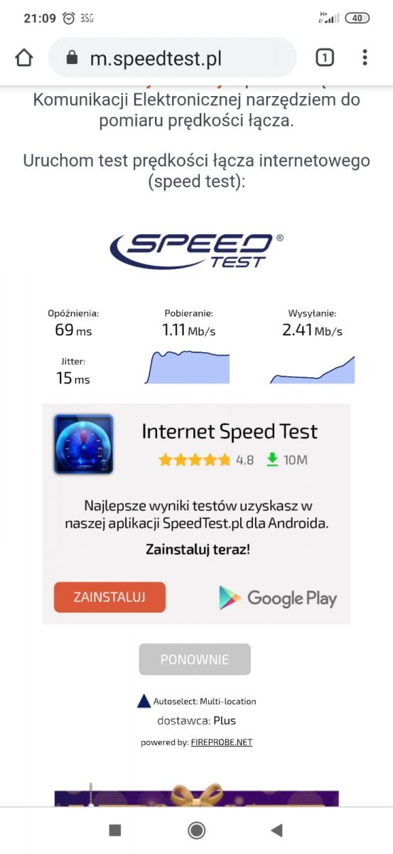

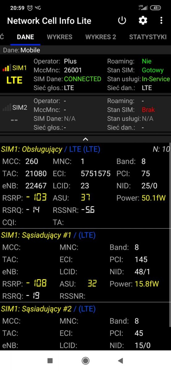

    2) Premium Mobile (Plus)

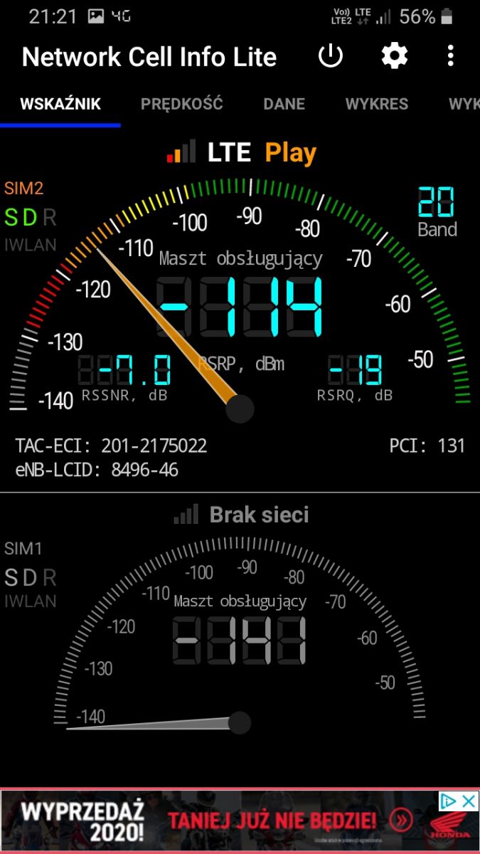

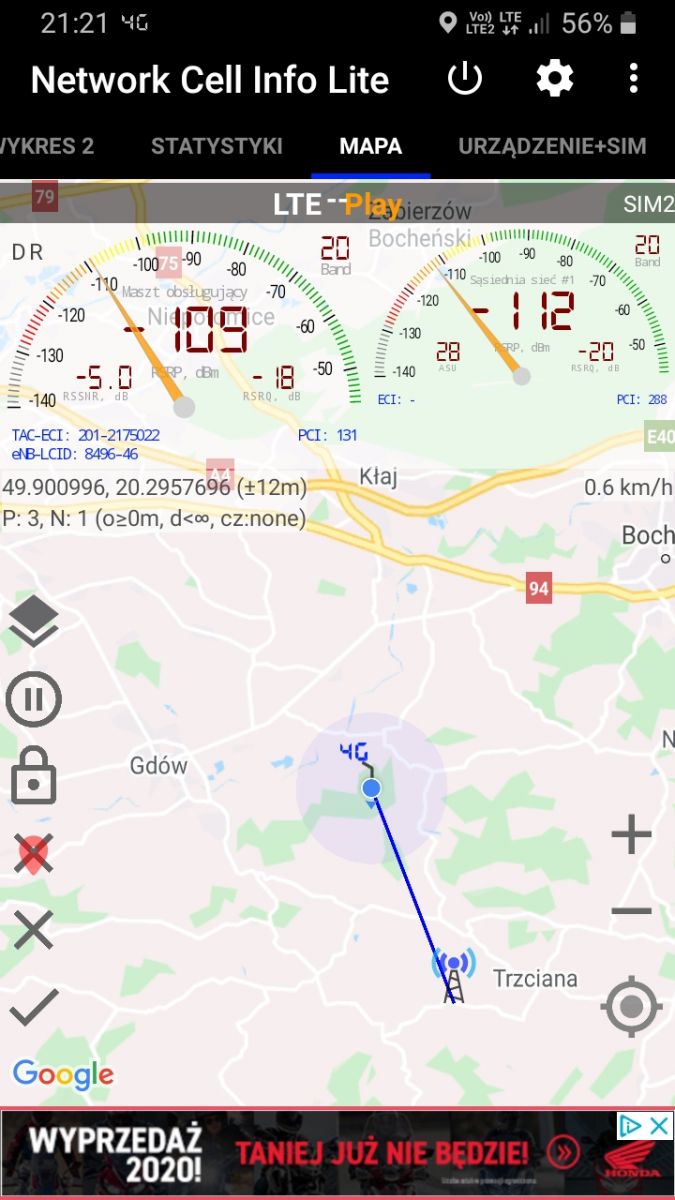

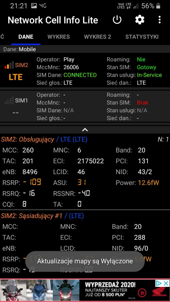

    3) Play
    Wybór providera i sprzętu do internetu mobilnego: Orange, Premium Mobile, Play Wybór providera i sprzętu do internetu mobilnego: Orange, Premium Mobile, PlayWybór providera i sprzętu do internetu mobilnego: Orange, Premium Mobile, PlayWybór providera i sprzętu do internetu mobilnego: Orange, Premium Mobile, Play
    Jako że korzystałem z wersji lite - nie widze opisywanych w faq parametrów takich RSRP, RSRQ - nie jestem pewien jak interpretować reszte wskaznikow.

    Na początek kwestia Orange, wyglada ze karta nie ma dostepu do LTE, aktywuj go przez BOK, u tego operatora łaczysz się na 3G ale co ciekawe na UMTS2100 z BTS-a NetWorks Gdów, sygnał na 2100MHz bardzo słaby dlatego telefon schodzi na UMTS900 z tego BTS-a, sygnał wtedy dostateczny.
    Plus to pseudo LTE900 z Nowego Wiśnicza więc nędza . Play to LTE800 z niezweryfikowanej stacji ale to prawdopodobnie stacja Buczyna, trzeba sprawdzić na jakich pasmach działa, sygnał na 800MHz bardzo słaby.
    Zrób testy na zewnątrz ale skorzystaj z https://play.google.com/store/apps/details?id=cz.mroczis.netmonster&hl=pl i pokaż screeny i speedtesty.

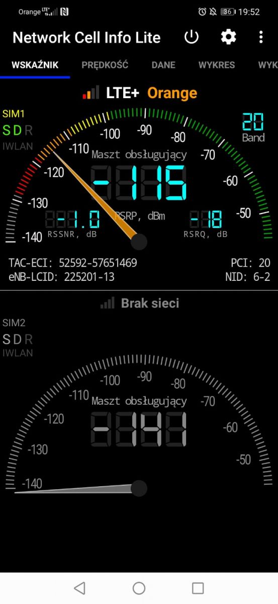

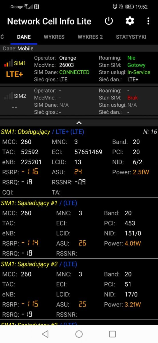

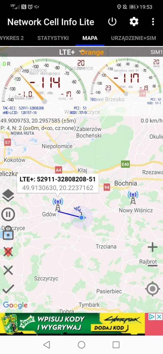

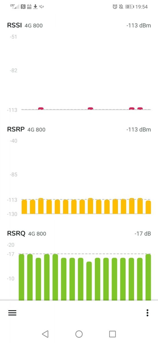

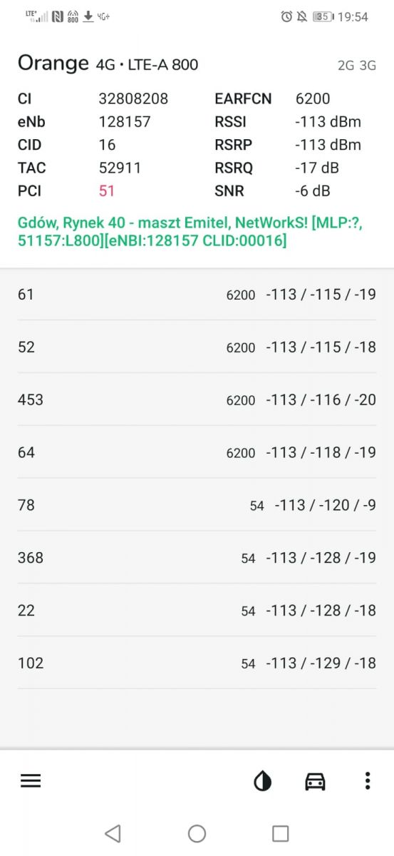

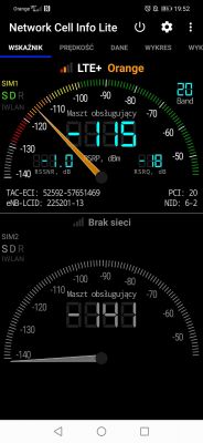

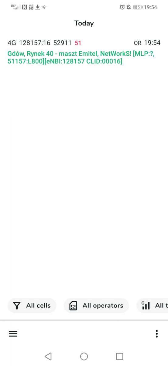

    Dzięki za dotychczasowe odpowiedzi.
    Dorzucam screeny dla Orange z włączonym LTE. Co istotne - LTE mam włączone, problem polega na tym że telefon raz mi je łapie, innym razem nie.
    Wybór providera i sprzętu do internetu mobilnego: Orange, Premium Mobile, Play Wybór providera i sprzętu do internetu mobilnego: Orange, Premium Mobile, Play Wybór providera i sprzętu do internetu mobilnego: Orange, Premium Mobile, Play Wybór providera i sprzętu do internetu mobilnego: Orange, Premium Mobile, Play Wybór providera i sprzętu do internetu mobilnego: Orange, Premium Mobile, Play Wybór providera i sprzętu do internetu mobilnego: Orange, Premium Mobile, Play

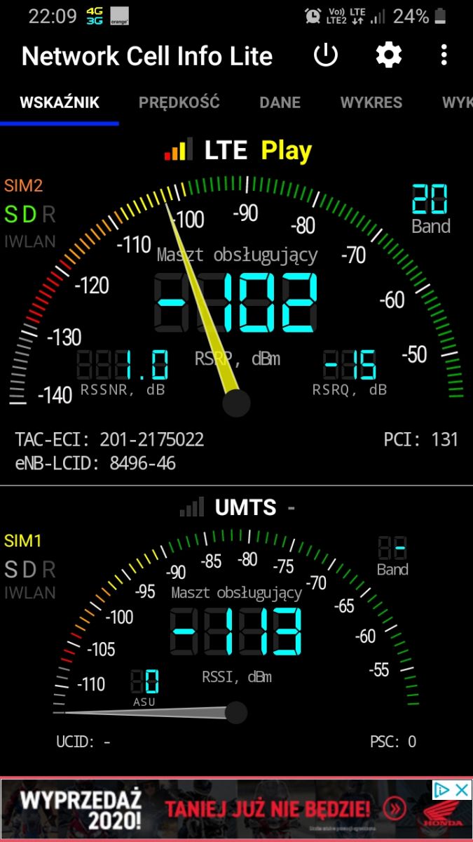

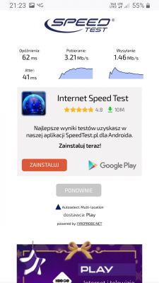

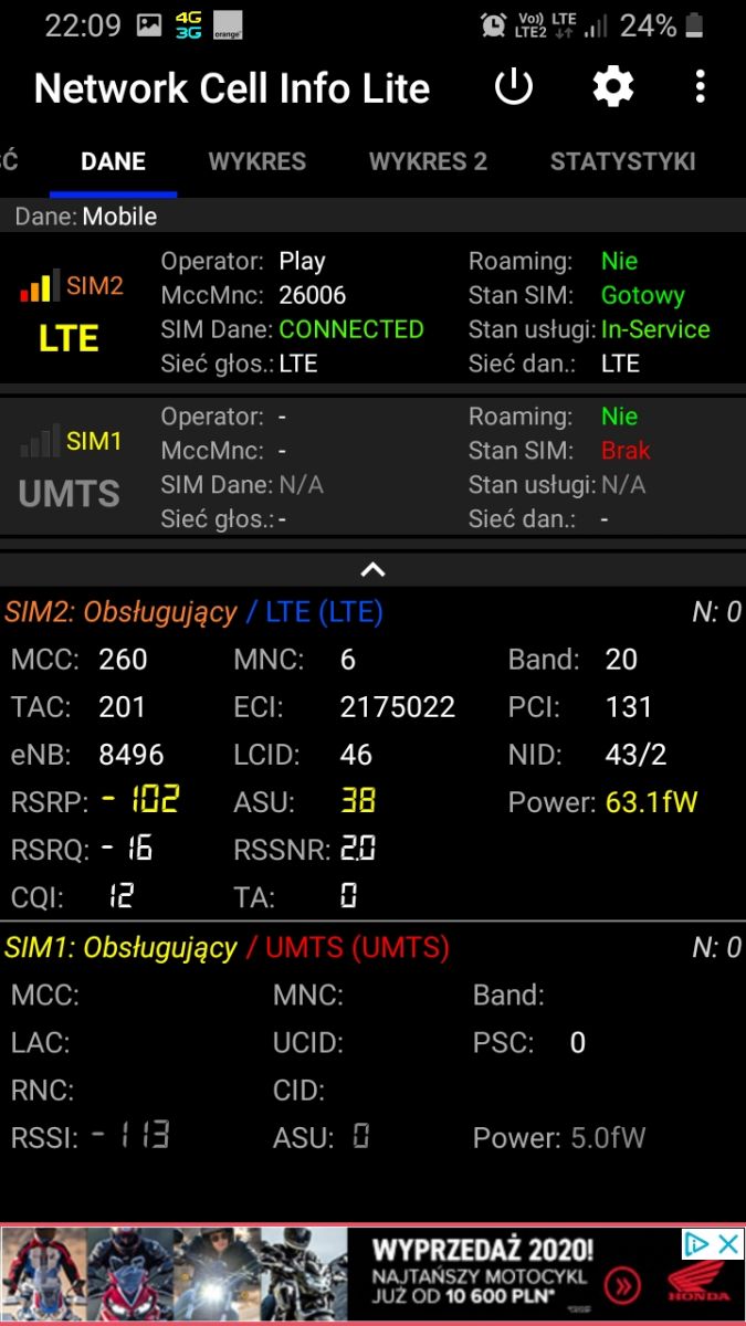

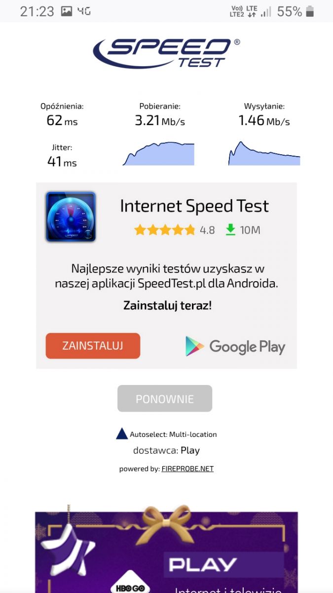

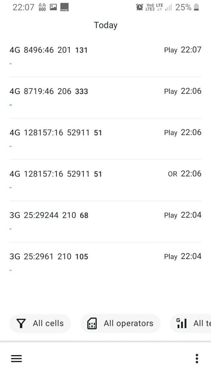

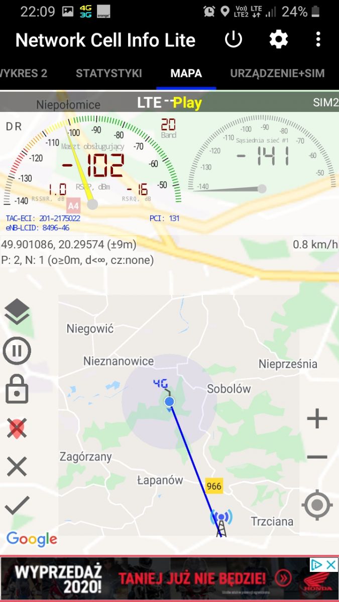

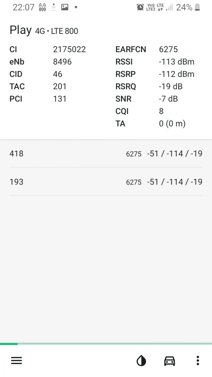

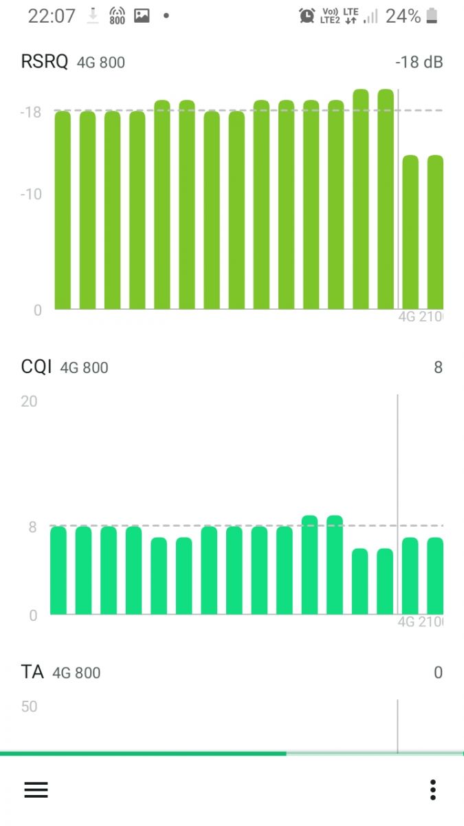

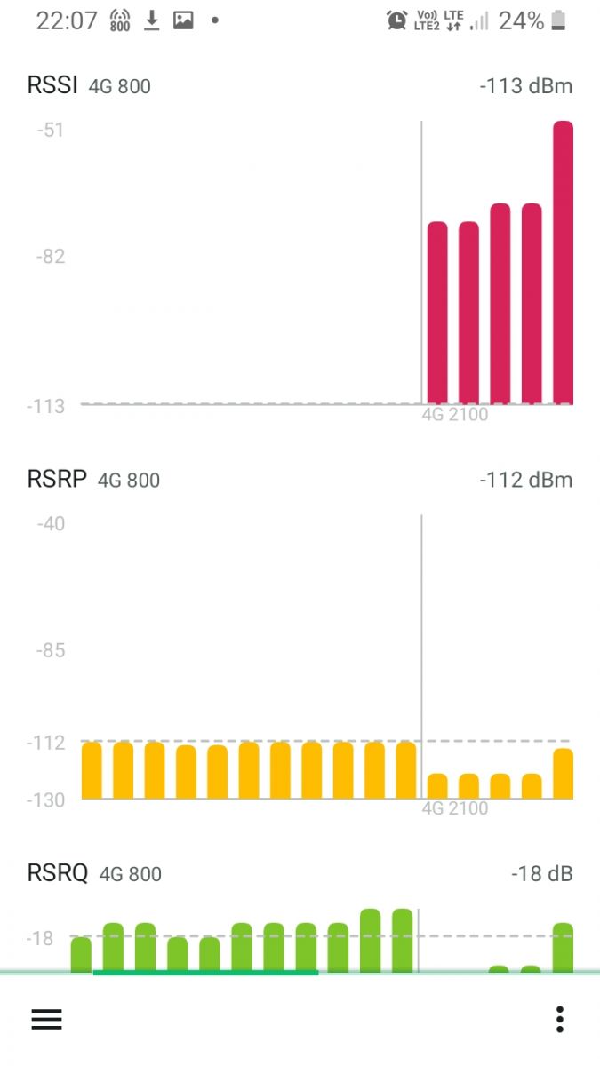

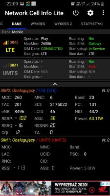

    Screeny dla play:
    Wybór providera i sprzętu do internetu mobilnego: Orange, Premium Mobile, Play Wybór providera i sprzętu do internetu mobilnego: Orange, Premium Mobile, Play Wybór providera i sprzętu do internetu mobilnego: Orange, Premium Mobile, Play Wybór providera i sprzętu do internetu mobilnego: Orange, Premium Mobile, Play Wybór providera i sprzętu do internetu mobilnego: Orange, Premium Mobile, Play Wybór providera i sprzętu do internetu mobilnego: Orange, Premium Mobile, Play Wybór providera i sprzętu do internetu mobilnego: Orange, Premium Mobile, Play
