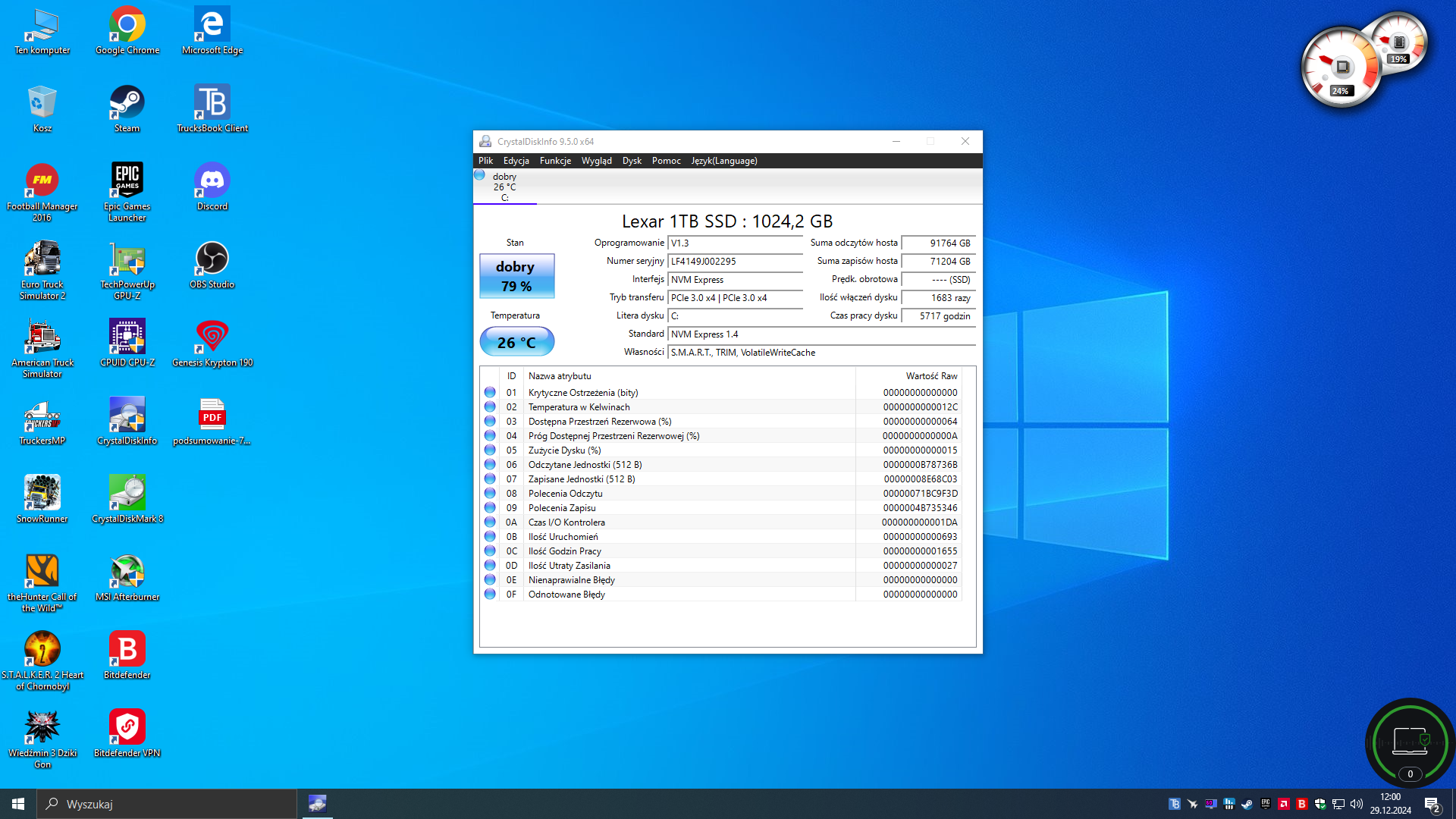

    Odpowiem najszybciej jak będę mógł na razie będę załatwiał dysk SSD od znajomego by sprawdzić co sugerowaliście.
    >>21366739 karta dźwiękowa to jest ta z płyty głównej gry oryginalne ze steama system oryginalny myszka nowa kupiona problem dalej został na razie robię to co sugerujecie będę sprawdzał inny dysk twardy
    >>21367000 Zrzut ekranu pulpitu systemu Windows z otwartym programem CrystalDiskInfo pokazującym dane SSD Lexar 1TB.

    Pomocy, karta graficzna wykluczona, sprawdzona na innym komputerze. Pozostaje dysk SSD i zasilacz. Odpiąłem USB 3.0 przewód z obudowy do płyty głównej, nie mam zatem na przednim panelu aktywnych działających USB. I teraz, podczas gry, np. Wiedźmin 3, zacina się też klawiatura i myszka, dźwięk jest cały czas. Czy to zasilacz, czy dysk twardy? Korzystam teraz tylko z złącza USB z płyty głównej na tylnym panelu i jest jakby gorzej, bo słychać w Windows jak dźwięk rozłącza i podłącza klawiaturę i myszkę, ale już nie rozłącza dźwięku podczas grania, tylko myszkę i klawiaturę. Pomocy, bo już nie mam nerwów, od dwóch dni walczę, nie mam do kogo się zwrócić, pozostajecie mi tylko wy i te forum.
