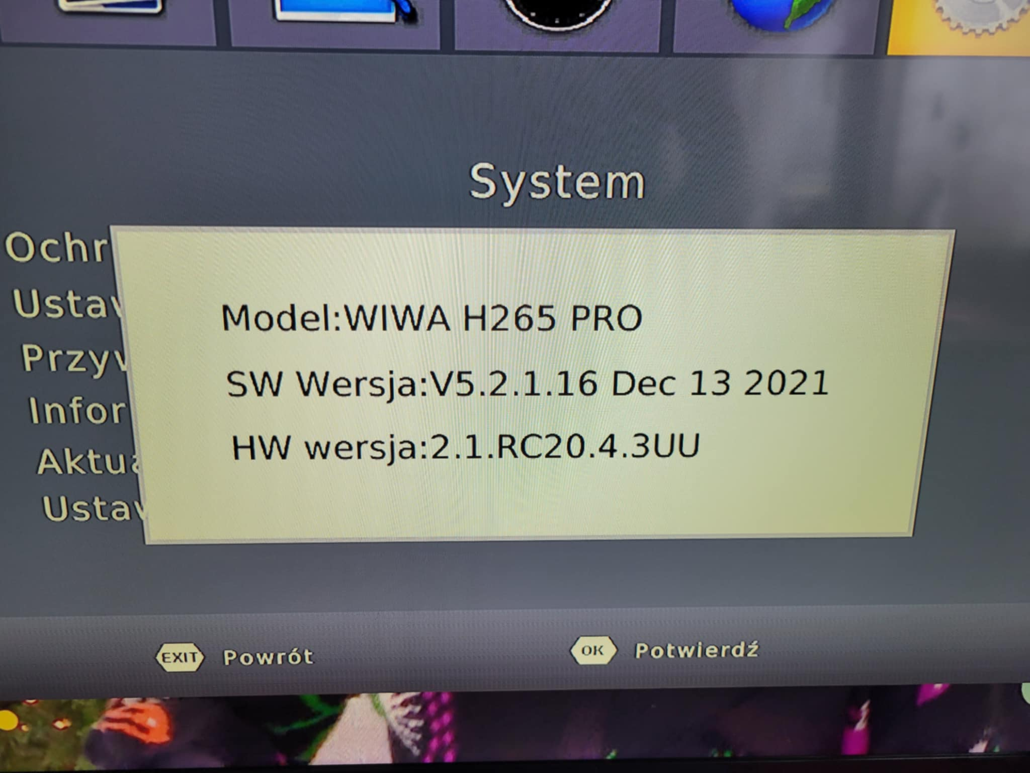

    Dekoder WIWA H265 PRO z informacjami o wersji oprogramowania.
    Czy ten dekoder jest wstanie odebrac TV Republika ? A może wymagana jest aktualizacja softu ? Rodzice są w zasiegu wedlug mapki mają tez antenę kierunkową wszystkie inne kanaly odbieraja bardzo ładnie aczkolwiek mux 8 nie da rady wcale wyszukać

    na tej poprzedniej nie ma szans aby dzialalo ? bo obecnie taka posiadamy

    Mux 8 nadaje w paśmie VHF, a antena którą masz jest na pasmo UHF.

    Republika nadaje na polaryzacji pionowej
    Nie wszędzie mux-8 nadaje w polaryzacji pionowej. O ile dobrze widzę, lokalizacja miejsca odbioru znajduje sie w okolicach Warszawy, skąd mux-8 (Republika) nadawana jest w pol. poziomej.
    Tarczyn jest blisko nadajnika w Raszynie, skąd nadawane są mux'y 1-6. TV Republika (mux-8) nadawana jest z PKiN w Warszawie. Obydwa nadajniki są niemal na tym samym azymucie (różnica ok. 5 st.), więc wystarczy antena combo zmontowana do odbioru wszystkich mux-ów w polaryzacji poziomej. Możesz też zmodernizować posiadaną antenę, wymieniając w niej dipol UHF na Link.

    Republika nadaje na polaryzacji pionowej i niskiej częstotliwości więc zacznij od anteny. Wróć do ustawień fabrycznych.
    Nie wszędzie nadaje , nadaje również w pol. H.
    Podaj kod pocztowy miejsca odbioru.
    Nie rób fabrycznych bo daremna, ponowna, robota.
