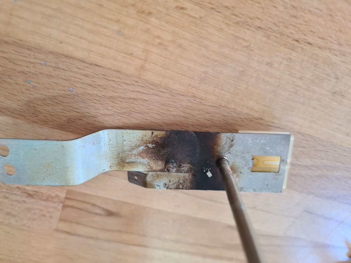

    Uszkodzony czujnik temperatury piekarnika leżący na drewnianej powierzchni Witam,
    Pacjent: Piekarnik Amica ED57689WA. Problemem jest to, że piekarnik nie trzyma zadanej temperatury. Najbardziej odczuwalne jest to na maksymalnej temperaturze i przy dłuższym pieczeniu (kilka pizz). Piekarnik osiąga swoją temperaturę 280 °C, a później spada ona np. do 215 °C.
    Kontrolka od grzałek świeci, czyli teoretycznie jakiś sygnał do nich dociera, mimo to temperatura szaleje. Dzisiaj wyciągnąłem czujnik temperatury, miernik pokazuje ok. 550 Ω, ale tak jak widać na zdjęciach, jakiś taki przypieczony jest. Pytanie teraz, czy to czujnik, czy termostat? Szczerze mówiąc, nie wiem jak się dobrać tutaj do termostatu.
    AI: Jak dokładnie mierzyłeś opór czujnika temperatury? Czy używałeś multimetru i czy pomiar był wykonywany na zimnym czy ciepłym czujniku?
    Czujnik w temp. pokojowej mierzony multimetrem
    AI: Czy piekarnik był wcześniej serwisowany lub naprawiany? Jeśli tak, to jakie były wcześniejsze problemy?
    Nie, nie był

    Po podgrzaniu zapalniczka oporność wzrosła do ok 1400 Ω, nie wiem przy jakiej temp. bo pirometr nie chciał załapać na tak małej powierzchni. Wraz ze stygnięciem oporność stopniowo malała. Wygląda na to że czujnik jest chyba sprawny.
    Taki piekarnik zapewne ma wyłączniki bimetalowe wyłączające grzałki gdy temperatura w zabudowie będzie znaczna, w Amice nazywa się to bezpiecznikiem termicznym.

    Po podgrzaniu zapalniczka oporność wzrosła do ok. 1400 Ω, nie wiem przy jakiej temp., bo pirometr nie chciał załapać na tak małej powierzchni. Wraz ze stygnięciem oporność stopniowo malała. Wygląda na to, że czujnik jest chyba sprawny.
    >>21367610
    Właśnie zamówiłem ten bezpiecznik na pałę, skoro czujnik wydaje się ok.. Ewentualnie, czy jest opcja, żeby go ominąć?

    Powinno się sprawdzić ten termik, parametry masz na termiku,
    Może zabudowa jest zbyt mało przewiewna.
    Należy wymienić niesprawny bezpiecznik. Użytkowanie piekarnika bez bezpiecznika termicznego grozi pożarem.

    Problem został rozwiązany. Zarówno czujnik temperatury. jak i termik są sprawne. Przyczyną jest drobny błąd konstrukcyjny. Bezpiecznik termiczny jest na blaszce bardzo blisko komory piekarnika, po delikatnym odgięciu go wszystko działa jak należy :).

    Teraz już wiem dlaczego termiki do Amici sprzedają z blaszką
