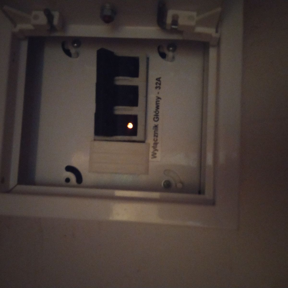

    Dołącz jakieś zdjęcia żebyśmy mieli chociaż jakiś pogląd wizualny, jeżeli przekroje są ok to pozostaje zła siła dokręcenia przewodów lub złe ich zakończenie.
  • #4 21367502
    monkers
    Poziom 4  
    Posty: 8
    >>21367479 >>21367479 Modułowy wyłącznik nadprądowy na drewnianym tle. Wyłącznik główny 32A z widocznym świecącym wskaźnikiem.

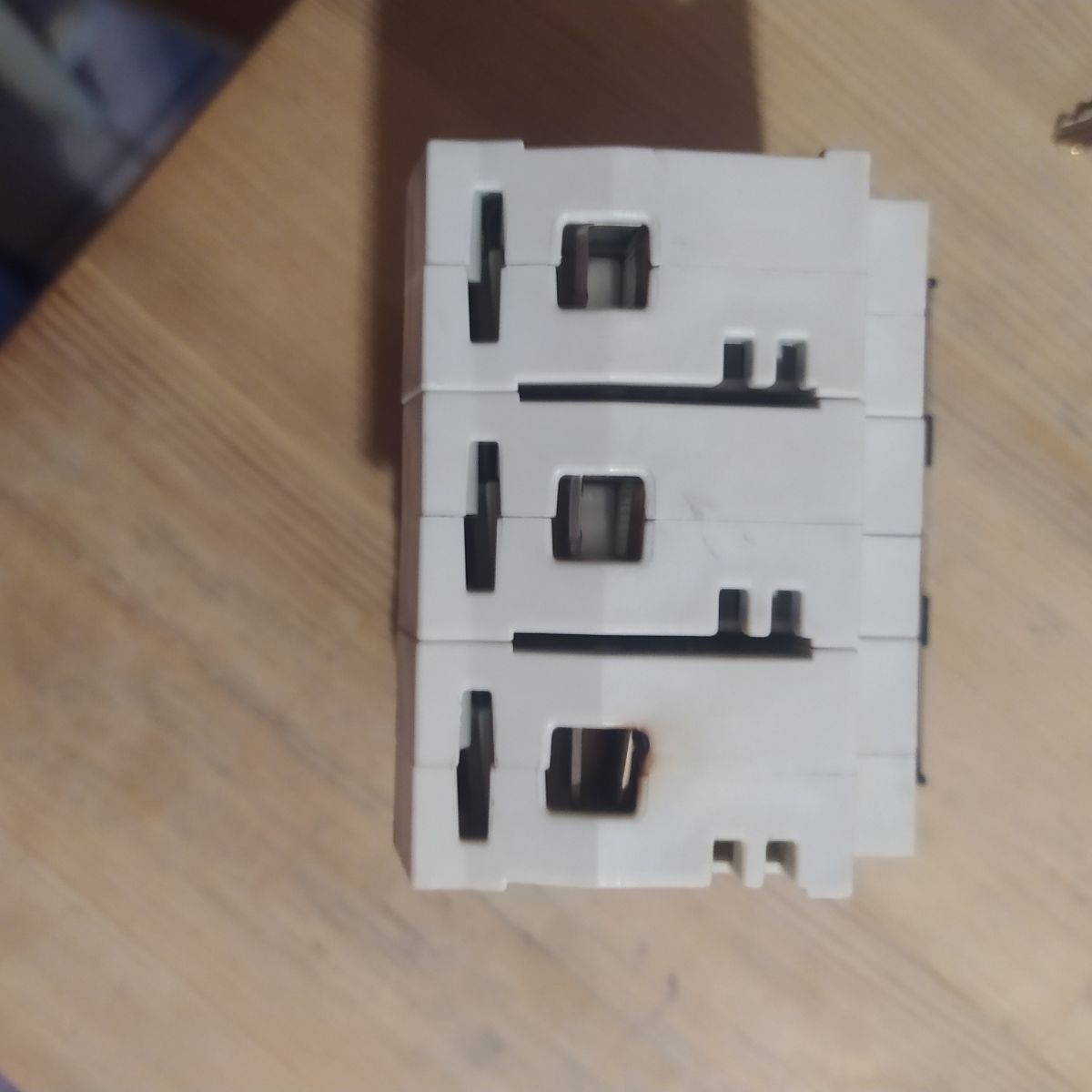

    Tak jak mowie niestety jestem zielona, moze źle to opisałam, ale chodzi ze zgrzewa sie ten rozdzielnik trójfazowy, ze nie idzie wymieniać bezpiecznika, tylko trzeba wymienić cały element. Ja powtarzam po panu elektryku ze topia sie kable ale czy to jest poprawne to niestety nie wiem, i dodam, ze ten rozdzielnik byl juz 3 razy wymieniany, a problem pozostał, a za każdym razem pan elektryk mówił, ze teraz będzie juz dobrze. Moje pytanie czy jest to wina podgrzewacza, ze ma za dużą moc?

    To wina Pana elektryka bo widocznie źle zakłada ten rozłącznik bądź nie widzi że przewody są źle zarobione bądź już upalone i trzeba je zarobić od nowa bądź wymienić, potrzebne nam foto tych przewodów.

    Przewodów nie mam zdjęcia, bo pan za każdym razem zakłada nowy rozdzielacz i to działa tak z pol roku i później jest to samo.

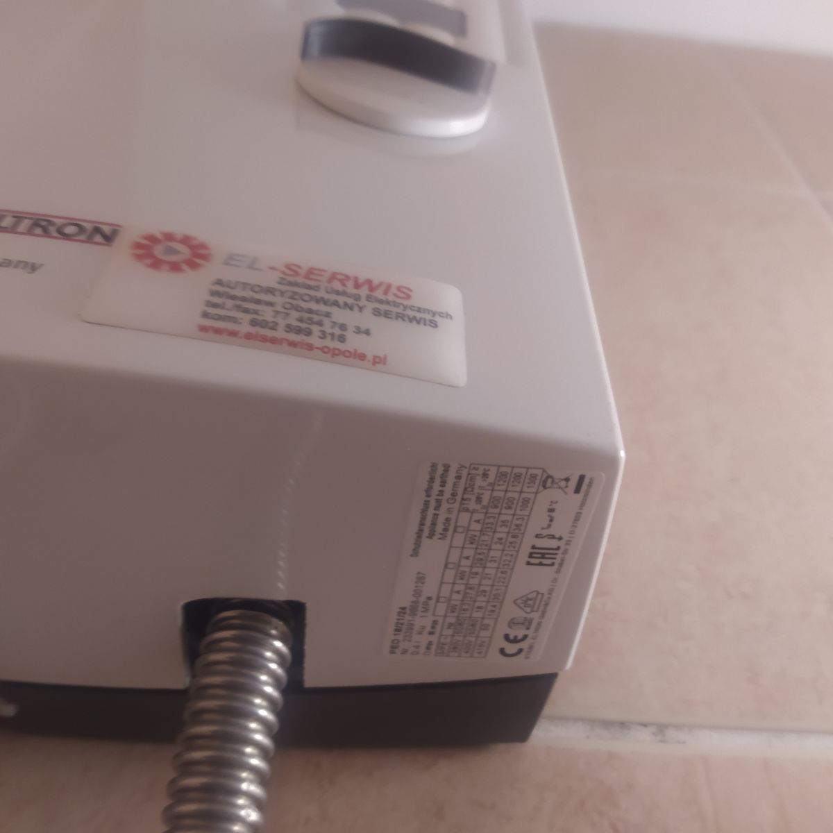

    >>21367544 Zbliżenie na etykiety i detale techniczne podgrzewacza.
    A to może być wina podgrzewacza że ma za dużą moc?

    Jeśli rozłącznik jest prawidłowo zamontowany i przewody są ok to nie ma prawa się wypalać.

    Już napisałem wezwać elektryka który myśli i na pewno jak mu opowiesz sytuację i pokażesz ten rozłącznik i sam zerknie tam gdzie jest zainstalowany to będzie widział czemu to się dzieje.
    Ja uważam że przewód jest wypalony i nie zarobiony od nowa co powoduje dalsze wypalanie.

    Nawet masz foto podgrzewacza z tabelka gdzie przy 400V i 18kW podają 20A poboru.
    Taki prąd nie ma prawa tak wypalić zabezpieczenia jeśli przewód jest ok i prawidłowo przykręcony.

    Przepraszam 25A, mało wyraźne.

    Jakie styki? Czy Ty czytałeś wszystkie posty? Rozłącznik są wymieniane cyklicznie więc są nowe i się to dzieje więc co Ty chcesz od styków, jedyne co to przewód może być już przegrzany i z nim będzie problem.
    To nie wina rozłącznika jeśli jest dobrze przykręcony do przewodów.
