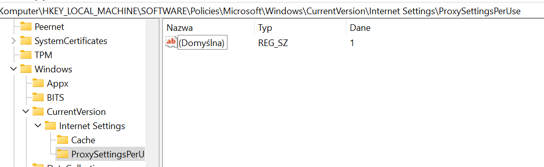

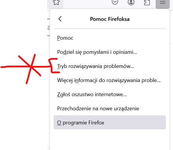

    Sprawdź czy działa po wykonaniu tego:
    Zrzut ekranu menu pomocy Firefoxa z zaznaczoną opcją Tryb rozwiązywania problemów.
    czyszczeniu cache firefoxa.
    Niemożliwość otwierania stron youtube na firefoxie wynika najczęściej z błędnego działania mechanizmu captchat.
    Jak nic nie zadziała można spróbowac jeszcze zmienic ustawienia w rejestrze:
    HKEY_LOCAL_MACHINE\Software\Policies\Microsoft\Windows\CurrentVersion\Internet SettingsOn:“ProxySettingsPerUse” Zmieniasz wartość na 1.
    Akceptacja i reset po ustawieniach.

    Zrobiłem wszystko to co pisaliście no i działa bez zarzutu. Tylko straciłem blokery reklam a nie pamiętam wszystkich nazw
