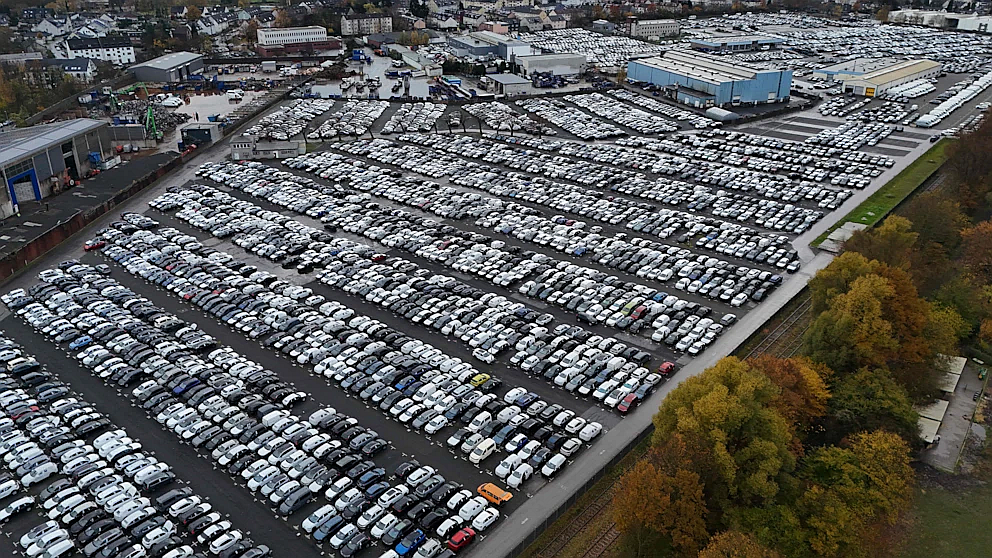

    Zdjęcie lotnicze przedstawia tysiące nowych samochodów zaparkowanych na placu w pobliżu portu miejskiego w Essen.
    https://www.bild.de/geld/wirtschaft/deutsche-...n-warten-auf-kaeufer-6742eb6e03d64b3540b28d39
    <i>Zdjęcie lotnicze wykonane przez CAT Automobillogistik w pobliżu portu miejskiego w Essen (NRW) pokazuje, jak zła jest sytuacja. Tysiące nowych samochodów, których nikt nie chce kupić.</i>
    Niemcy są zawaleni NOWYMI autami i nie mają na nie kupców. Za rok można będzie kupić auto, z datą produkcji sprzed trzech lat, za pół ceny.
    Trzeba się tymi autami zainteresować.

    Jak widać, także do nowych aut części nie zabraknie ;-)

    Minęły czasy kiedy nowej używki szukał każdy aby po poł roku odsprzedać z zyskiem.
    SUVy schodziły w 2 godziny od publikacji ogłoszenia, nikt się nie zastanawiał gdzie on ciężkim autem będzie jeździł ze śmiesznym silnikiem 0.9L Jak dwa lata temu wszyscy kupowali wszystko to rynek się rozregulował. Niestety ceny będą coraz wyższe bo wszystko co ma poniżej 10 lat to już spełnia Euro6
    Ale one wszystkie będą not useable, ani kradzione ani z rozbitków nie przejdą kodowania online
