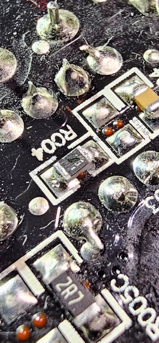

    Witajcie.
    Pacjent ładowarka Noco G1500, martwa. Po sprawdzeniu - spalony bezpiecznik. Za bezpiecznikiem idąc dalej po elementach zwarcie na W12NK90Z na stronie pierwotnej - zwarte źródło i dren. Przed źródłem są dwie drabinki rezystorów, drabinki połączone szeregowo - pierwsza drabinka to 8 rezystorów SMD połączonych równolegle - oznaczenie R390, kolejna drabinka taka sama. Wszystkie rezystory uszkodzone. Sprawdzając oznaczenia, wychodzi, że jeden rezystor to 390 mega ohm (dobrze odczytałem)?
    Teraz pytanie - co jeszcze sprawdzić? Standardowo wymiana W12NK90Z, wymiana rezystorów, wymiana bezpiecznika. Mostek sprawny. Następnie test przez żarówkę. Jeszcze jakieś wskazówki?

    R390 czyli 390 miliohm (0,39Ohm). Do sprawdzenia kondensator elektrolityczny za mostkiem Graetza i driver tranzystora MOSFET.

    Czasu było niewiele, ale ponownie siadłem do dziada. Mostek ok, tranzystor wymieniony, drabinka zrobiona. Po teście "na żarówkę" brak zwarcia. Na kondensatorze za mostkiem ~330V. Ładowarka wciąż martwa. Zatem leciałem dalej, sprawdzałem po kolei stronę pierwotną. Mam na oku układ OB2334AP. Sprawdziłem datasheet, na nodze nr 2 (VDD) mamy zasilanie układu, siedzi tam też taki rezystor (foto):
    Zbliżenie na płytkę drukowaną z widocznymi elementami elektronicznymi, w tym rezystory.
    Wygląda na uszkodzony. Przed rezystorem mam napięcie 330V. Po wylutowaniu i po pomiarze, wychodzi, że ma on 1 kΩ. Czy Waszym zdaniem, taka wartość jest prawidłowa? Czy ktoś jest w stanie ewentualnie dobrać prawidłową wartość? Niestety odczytanie wartości z napisu nie jest możliwe.
