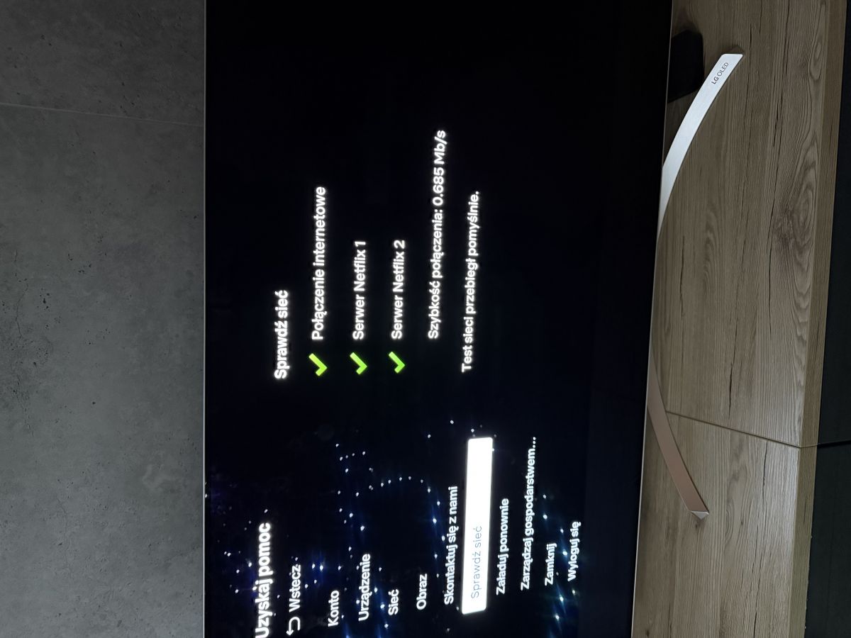

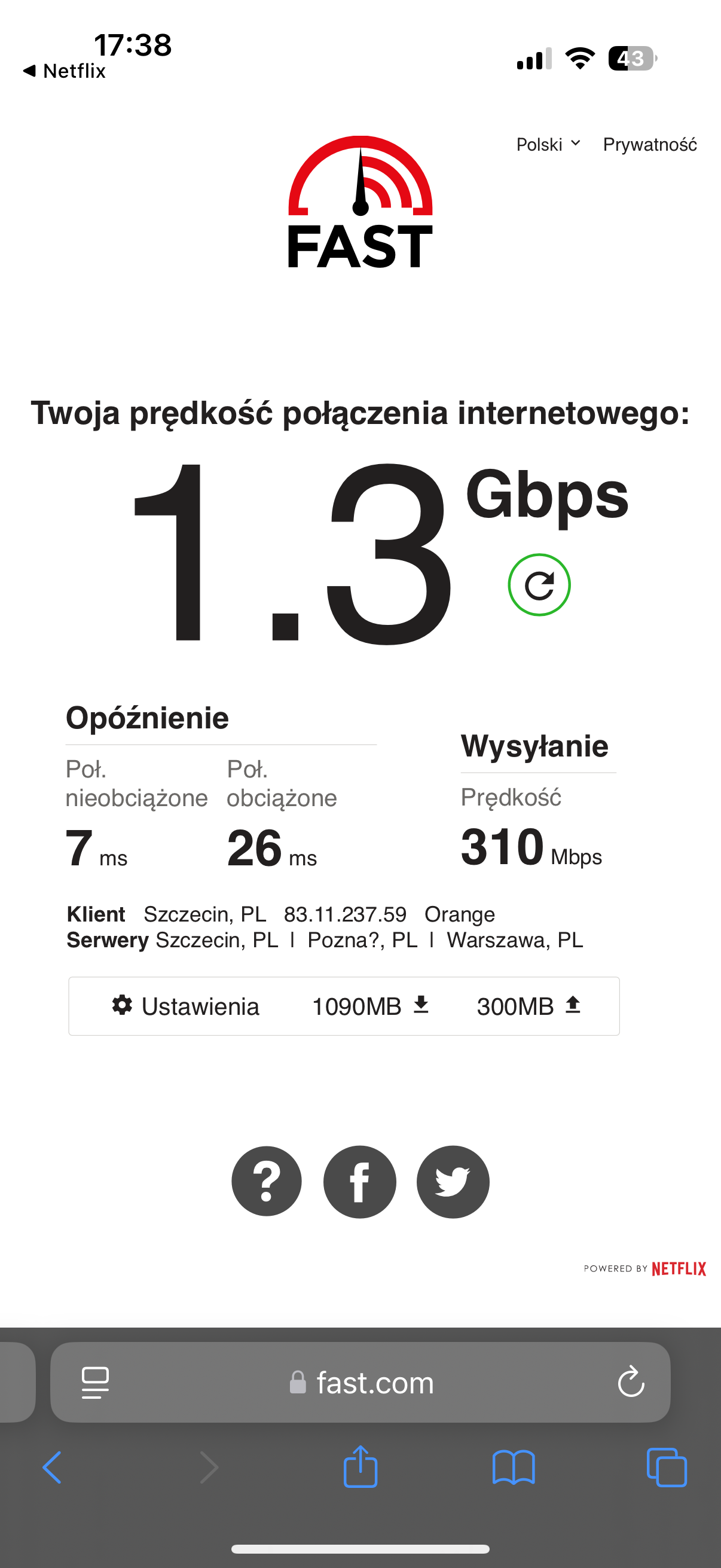

    Problem z niestabilnym połączeniem Wi-Fi światłowodu od Orange. Na TV LG aplikacje typu Netflix, Apple TV podczas odtwarzania filmu zatrzymują się na 2 sekundy lub obraz drastycznie się pogarsza, niczym 5 kopii filmu VHS. Prędkość internetu od Orange to 1 000 Mb/s. Sprawdziłem w aplikacji Netflix: Uzyskaj pomoc - Sprawdź sieć - Szybkość połączenia 0,685 Mb/s. Weryfikacja na stronie fast.com 1,3 Gbps.
    Zrzut ekranu z testu prędkości internetu na stronie fast.com, pokazujący wynik 1,3 Gbps.
    Ekran TV LG z wynikiem testu prędkości połączenia Netflix wynoszącym 0,685 Mb/s.

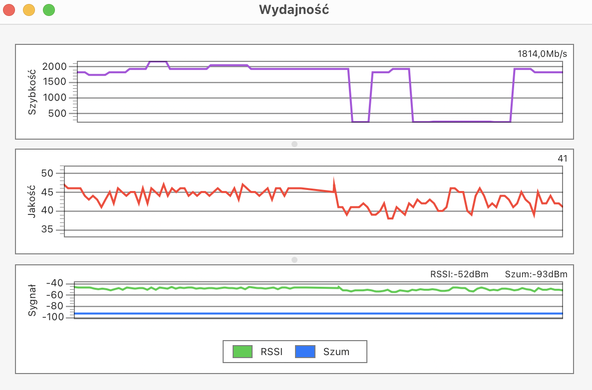

    Proszę zrobić pomiary, gdzie problem, i tu wstawić tego wyniki:
    https://www.elektroda.pl/rtvforum/topic3158772.html

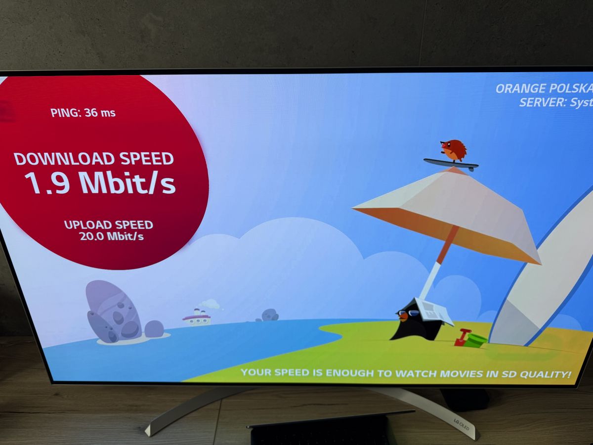

    Zainstaluj w TV aplikację Internet Speed 2 i w niej zrób test.

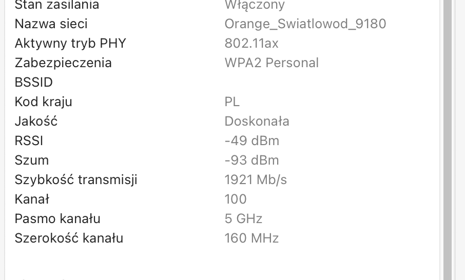

    arsonas
    Posty: 35
    Ocena: 101
    >>21383078

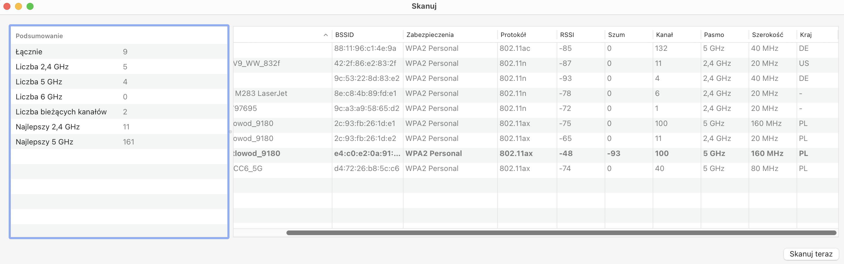

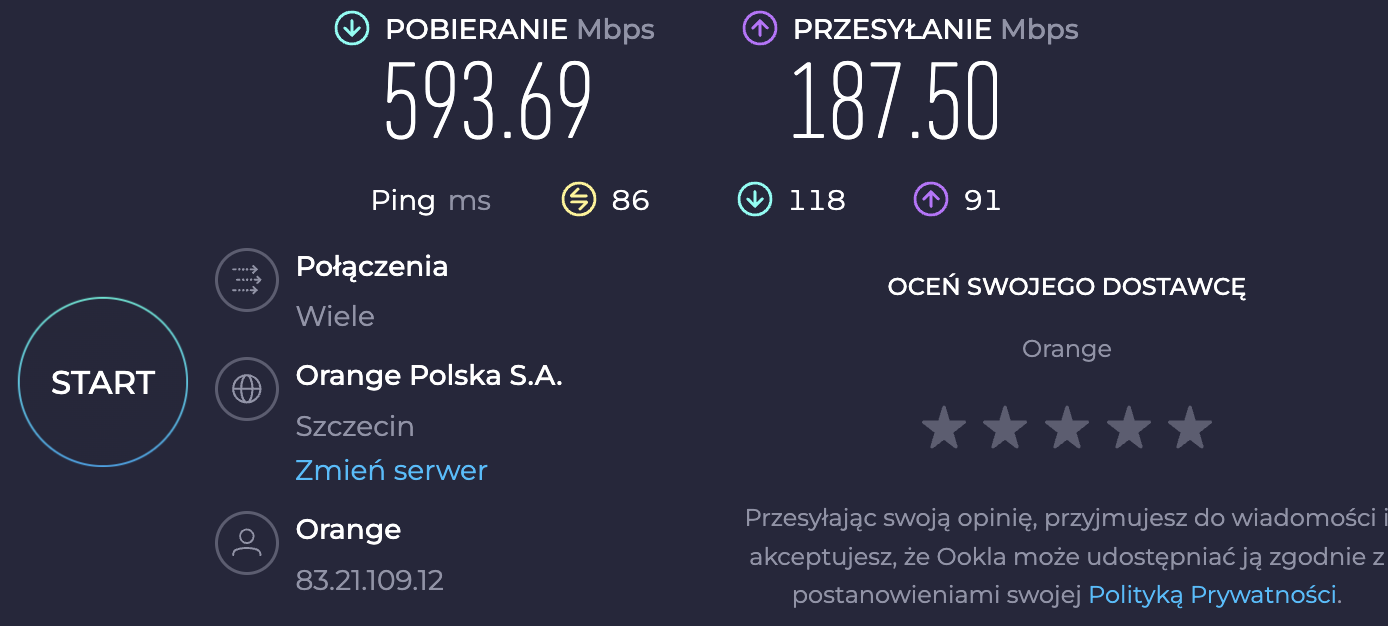

    proszę oto wyniki pomiarów
    Wykresy przedstawiające wyniki pomiarów wydajności sieci, w tym szybkość, jakość i sygnał.
    Zrzut ekranu przedstawiający wyniki pomiarów sieci Wi-Fi.
    Wyniki testu prędkości internetu z pobieraniem 593,69 Mbps i wysyłaniem 187,50 Mbps.
    Zrzut ekranu z wynikami pomiarów sieci Wi-Fi, pokazujący listę dostępnych sieci z informacjami takimi jak BSSID, zabezpieczenia, protokół, RSSI i inne.
    Ekran z wynikami prędkości internetu pokazujący pobieranie 1,9 Mbit/s i wysyłanie 20,0 Mbit/s.
  • #17 21383138
    sebap
    Poziom 41  
    Posty: 7139
    Pomógł: 538
    Ocena: 1079
    Ostanie zdjęcie i już wiadomo, że tylko przewód lub adaptery powerline.
