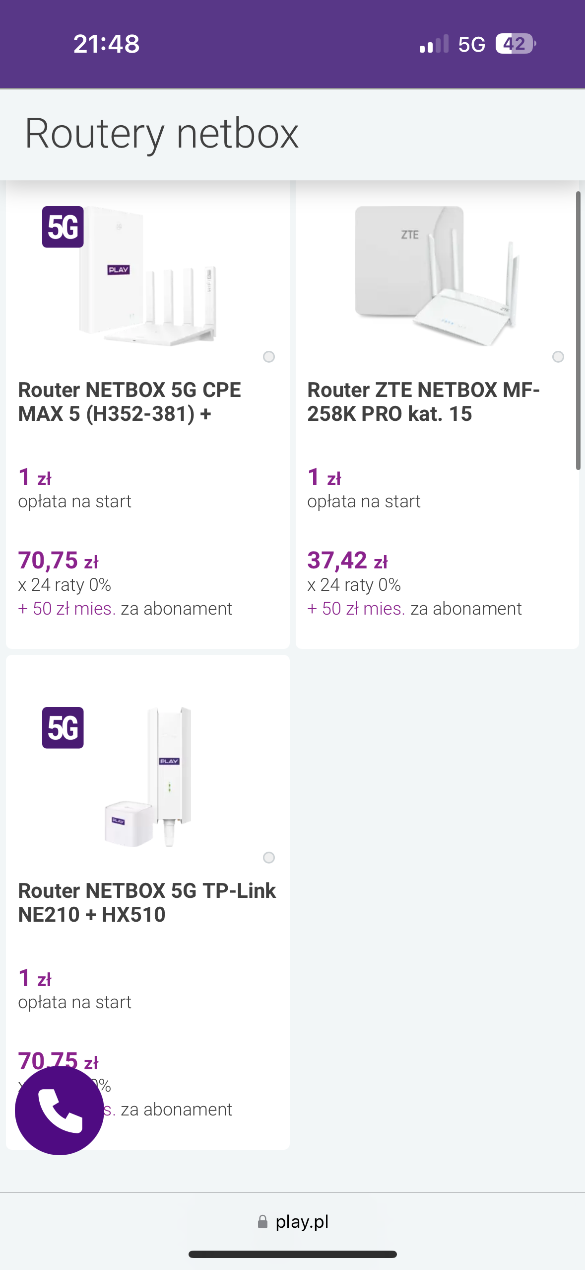

    Cześć, mam do wyboru nowy router NetBox w Play, obecnie mam ten ZTE (dostępny na screenie), tylko że bez wersji Pro i śmiga dość ładnie. Średnio mam 50-60 MB/s pobierania i 30 MB/s wysyłania (przy mniejszym obciążeniu odbiornika osiąga dużo więcej i jest ponad 100).
    Który z tych routerów jest najlepszy? Mam 4 km do odbiornika w linii prostej, zbytnio bez przeszkód, czyste pola.
    Zrzut ekranu z trzema routerami NetBox oferowanymi przez Play.

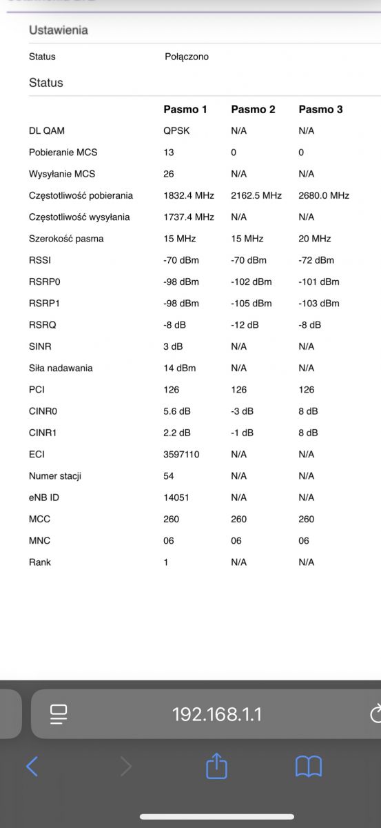

    Żaden, tak nie dobiera się sprzętu do internetu mobilnego. Najpierw screeny z MF258K z zakładki LTE .
    W Play w ofercie sa 2 zew. punkty dostępowe CPE 5g, Zowee/Brove H352-381 to klon Huawei i ten TP-link z routerami wew. Sąw ofercie na uzyczenie teraz koszt w promocji to 24x20 zł =480 zł normalnie 24x40=960 zł a sprzęt jest do zwrotu, dla mnie nieopłacalne.
    Albo w ratach na własnośc za 1699 zł w ratach czyli też nieopłacalne bo H352-381 +AX3 mozna mieć o 600 zł taniej. Na rynku są też MC889+T5400/T3000 taniej niż 1699 zł.

    Zrzut ekranu ustawień połączenia sieciowego na routerze.

    Łączysz się z BTS-em Play Brodowo, pierwszy sektor i na pasmach pojemnościowych bo one masz w agregacji i na nich dostateczne parametry sygnału ale słaby SINR, ogólnie stacja ma jeszcze nic nieznaczace LTE800. Osiagi przeciętne, jaka to lokalizacja bo w okolicy jest stacja bazowa z 5G N1 na 2100MHz w DSS z LTE2100 ale ma też pozwolenie na prawdziwe 5G N78 na 3.5GHz?
    Brodowo ma 1 sektor na azymut 80 stopni.

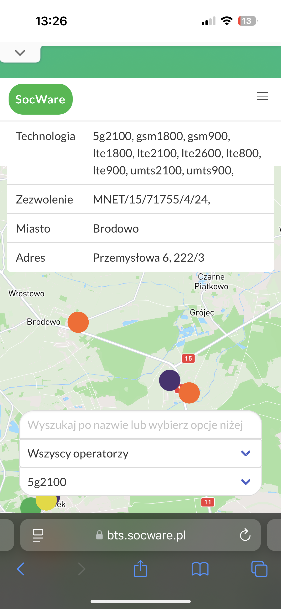

    A Brodowo przypadkiem też nie ma 5G 2100?
    Strona internetowa SocWare z mapą i szczegółami technologicznymi sieci komórkowej w Brodowie.

    Tak myślałem że to Szlachcin, Brodowo ma 4 pasma LTE w agregacji , 5g2100 trzeba by sprawdzić ty jesteś na azymut 45 stopni z niego, parametry sygnału ogólnie nie powalają, stacja bazowa w Białym Piątkowie ma LTE2100+1800+800 i 5G2100 n1 w DSS z LTE2100, Miłosław ma 4 pasma LTE w agregacji oraz 5G2100 w DSS, sektor na azymut 250, jest pozwolenie na N78.
    Miąskowo ma 4 pasma na LTE ale nie świeci na ciebie.
    Połażejewo ma pozwolenie UKE oraz od roku pozwolenie budowlane więc stacja pewnie będzie.
    Ogólnie kilka stacji bazowych w okolicy,

    >>21371795 Ta stacja ma jedynie LTE według btseach. A to całe 5G 2100 to tak naprawdę ściema 5G i działa często gorzej niż LTE+

    5G2100 na N1 w agregacji z pasmami LTE działa róznie, są lokalizacje gdzie wypada to lepiej niż sama agregacja pasm LTE. Tak jak pisałem sprzęt do 5g w Play jest na użyczenie lub na raty na własnośc ale cena jest kosmiczna, z tych 2 zestawów więcej danych i opinii jest na temat H352-381+AX3.

    AX3 to router wewnętrzny, AX3000 na WiFi, porty Gb/s ten z zestawu jest na 2-rdzeniowym procesorze, obsługuje MESH ale z lokalną siecią Ethernet i WiFi daje sobie radę. Kluczowy jest zew. CPE 5G z tego zestawu czyli H352-381 bo to on odpowiada za połaczenie 5G/LTE.
    Plusa tam nie ma, operatorzy NetWorks czyli Orange i T-mobile mają na stacjach Brodowo i Miłosław 5G N1 na 2100MHz w DSS z LTE2100 oraz 5 pasm LTE w agregacji, sąsiad zapewne nie ma zielonego pojęcia jak wykorzystać ich potencjał i jaki sprzęt jest do tego wymagany, nie bierze się nigdy pod uwagę opinii sąsiadów. Internet mobilny wymaga wiedzy na jego temat i sprzetu do niego, 95% ludzi uzyskuje na nim marne wyniki z tego powodu.
