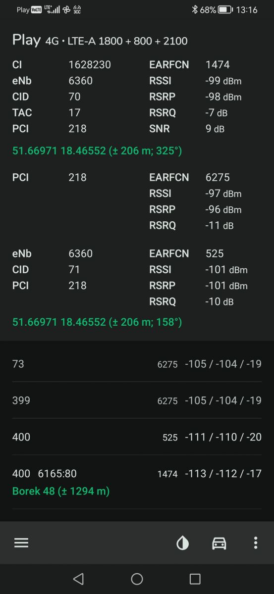

    Dzień dobry forumowicze,
    Potrzebuje porady, przeglądając informacje o danym routerze (ZTE NETBOX MF-258K kat. 15) znalazłem że nie warto brać go w Playu, ponieważ nie można wymusić danego pasma 🤔. I teraz pytanie czy ten sprzęt od nich jest faktycznie coś wart czy lepiej kupić na własną rękę inny router z anteną?

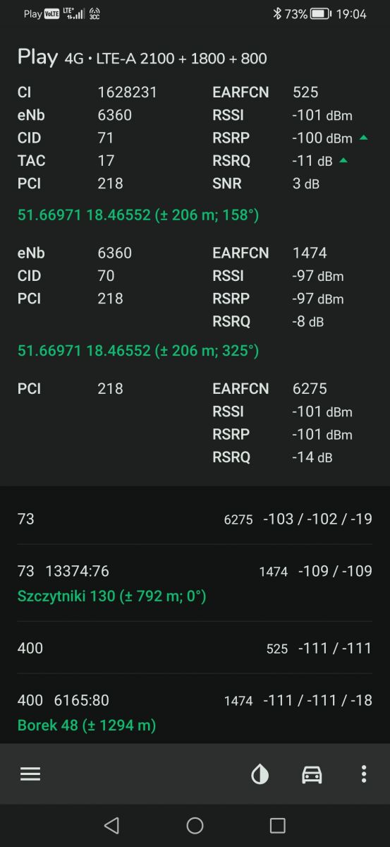

    Dodam jeszcze screeny z NetMonstera Czy warto kupić Router ZTE NETBOX MF-258K kat. 15 w Play czy lepiej wybrać inny router z anteną? Czy warto kupić Router ZTE NETBOX MF-258K kat. 15 w Play czy lepiej wybrać inny router z anteną? Czy warto kupić Router ZTE NETBOX MF-258K kat. 15 w Play czy lepiej wybrać inny router z anteną?
    Proszę o pomoc w doborze sprzętu, kiedyś pisałem już, i wyszło że play ma najwięcej nadajników w mojej okolicy, oraz mam tam kilka numerów co ułatwiło by płatności. W ofercie mają jedynie ten router na wieś 🤔 tyle że nie chce brać routera który będzie mi bezużyteczny. Co o tym myślicie?
    Lokalizacja 51.649283,18.370406

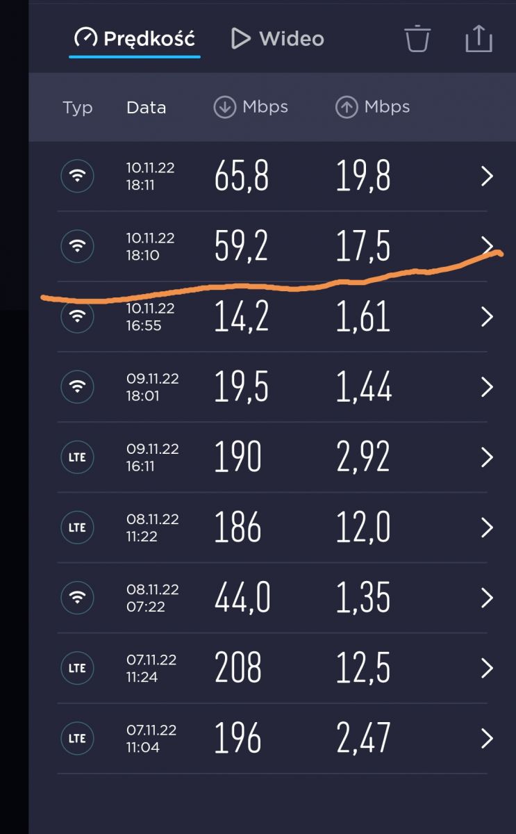

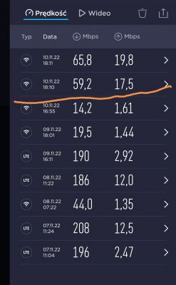

    Speed testy wychodzą różne zależy od godziny, nieraz po 60Mb/s i wieczorami w okolicach 20Mb/s
    Oczywiście testy robione na dworze przed domem

    Telefon logue się do BTS-a Play Korzenica, parametry sygnału na LTE1800/2100/800 dostateczne , w sąsiadach nieco gorsze z Borysławic i z nowej stacji Play w Szczytnikach.
    Ogólnie jest OK ale z MF258k z softem Play są problemy, no i antena ma szerokie katy promieniowania i w twojej sytuacji moze być problem z wyborem konkretnego BTS-a, w takich sytuacjach lepiej spisuje się router z anteną kierunkową.
    No i B818 to niestety nie nalepsze rozwiązanie, do Play z Borysławic router z 3 CC CA QAM256 i antena Dual LTE1800-2600MHz , dwa pozostałe BTS-y bez LTE2600 więc wystaRczy router 2 CC CA QAM256.

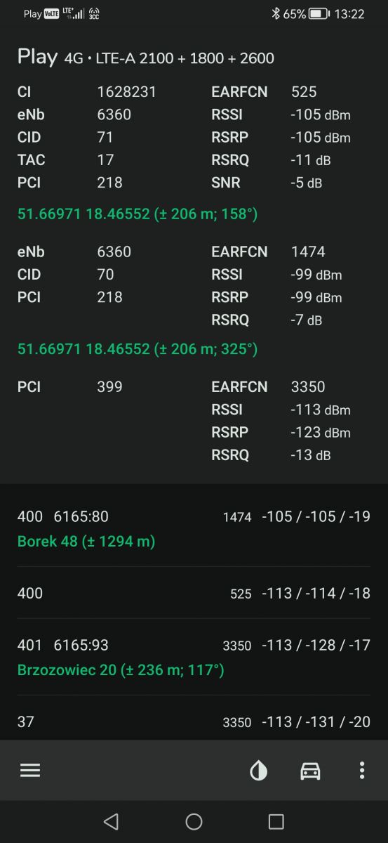

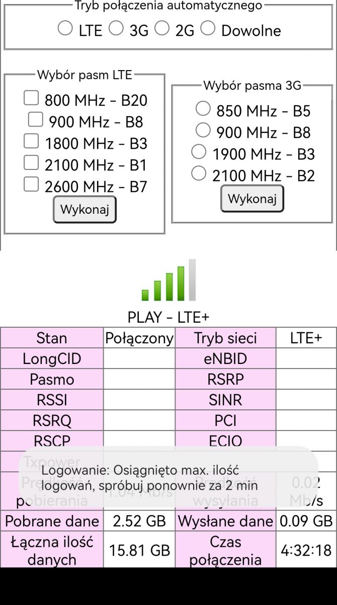

    Witam ponownie, pojawił się mały problem b628 gdy chciałem kupić został sprzedany, kupiłem wbrew Pana opini B818 i nie wiem czy nie namieszałem (ale chyba nie), antena dojedzie jutro albo pojutrze, przeglądałem forum i wszędzie piszą żeby agregować pasma i robić screeny, tylko że w aplikacji hlinka nie mogę znaleźć tej opcji, a hmanager niby nie działa bo stara wersja jest czy coś takiego, i teraz pytanie jak użyć tych aplikacji? Albo w hilnku gdzie się ta opcja znajduje 🤔
    I tak cały czas jest Czy warto kupić Router ZTE NETBOX MF-258K kat. 15 w Play czy lepiej wybrać inny router z anteną?

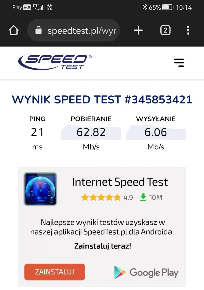

    Tak, antena taka ale od razu z kablem na wymiar, nie dłuzszy niz 10m Android.

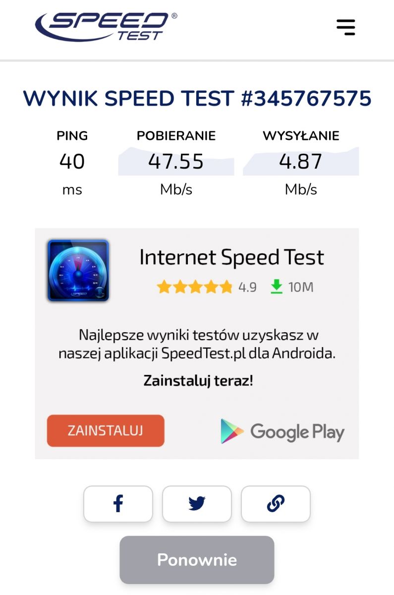

    Antena daje rade podłączyłem ustawiłem narazie byle jak w kierunku brzozowca i są efekty 😁 dzięki za pomoc będę jeszcze przestawiał i sprawdzał, jedyne co to nie mogę agregować pasm ale jak dla mnie wystarczy taki wynik 🙂 Czy warto kupić Router ZTE NETBOX MF-258K kat. 15 w Play czy lepiej wybrać inny router z anteną?
