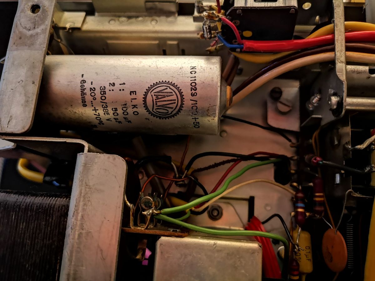

    Witam odwiedzających. W radiu w/w wszystko niby działa, ale nie tak jakby należało oczekiwać. Mam inne radio lampowe (teoretycznie słabsze) , które gra o wiele lepiej. Ma więcej wysokich , ładny bas, czysto w tonach średnich. Chciałbym we własnym zakresie sprawdzić co może być tego przyczyną. Proszę o radę od czego zacząć. Na razie przeczyściłem potencjometry i oczyściłem z 5mm kurzu. Szukałem na schemacie możliwości regulacji biasu, ale nie znalazłem. W innym wzmacniaczu lampowym jaki mam było to prostsze. Będę wdzięczny, za wszelkie rady.

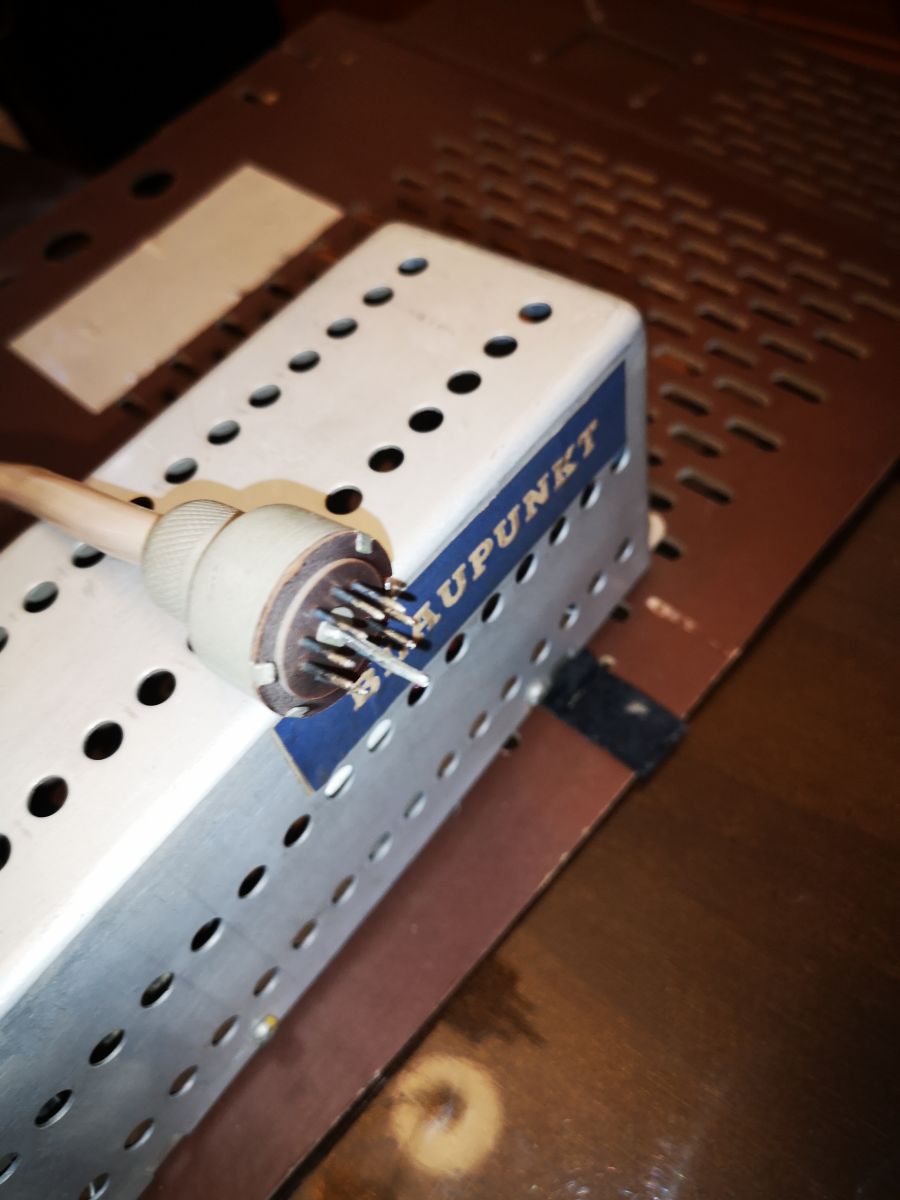

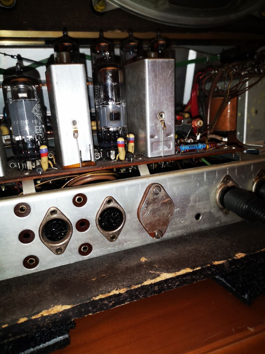

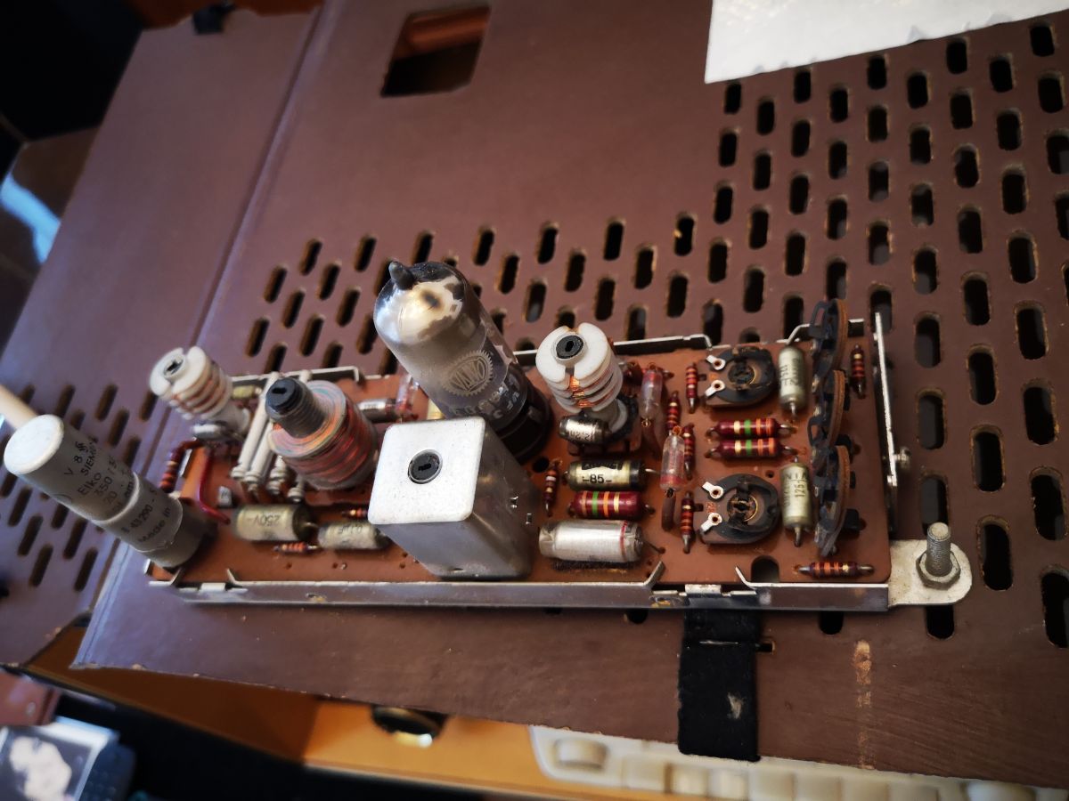

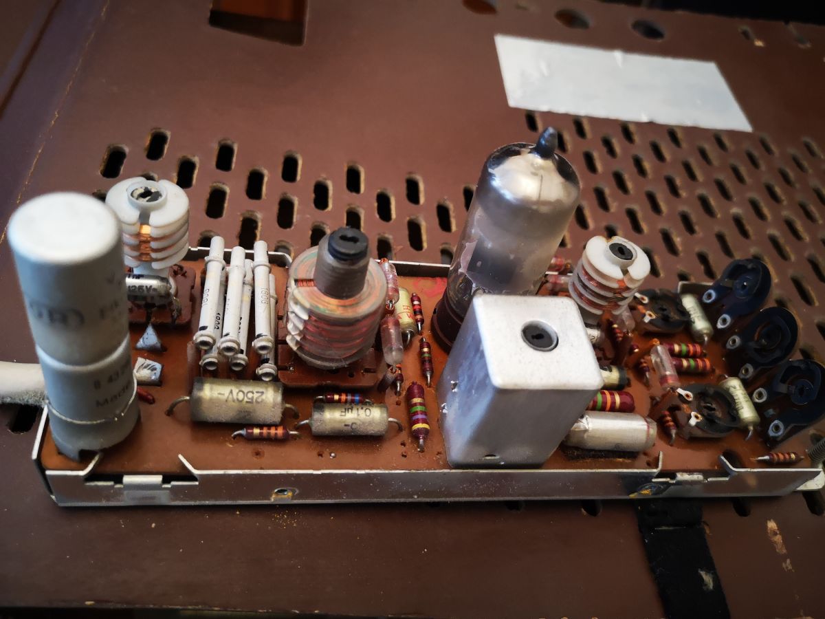

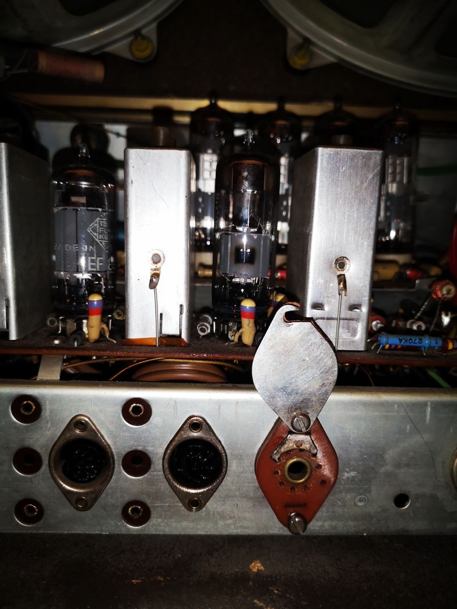

    Wymieniłem lampy ECL86 i bardzo się poprawiło. Mam pytanie do umiejących przeczytać schemat. Czy to radio na falach UKF (FM, czy UW różne oznaczenia) powinno działać w stereo? Wzmacniacz działa w stereo. Balans głośności też. Gdy włączę radio automatycznie odbija klawisz stereo i odbiór jest mono. Po wciśnięciu stereo działa tylko jeden kanał. Znalazłem katalog z tego okresu i oferowany był jako opcja dekoder stereo. Czy tego mu brakuje, czy coś jest nie tak z radiem?

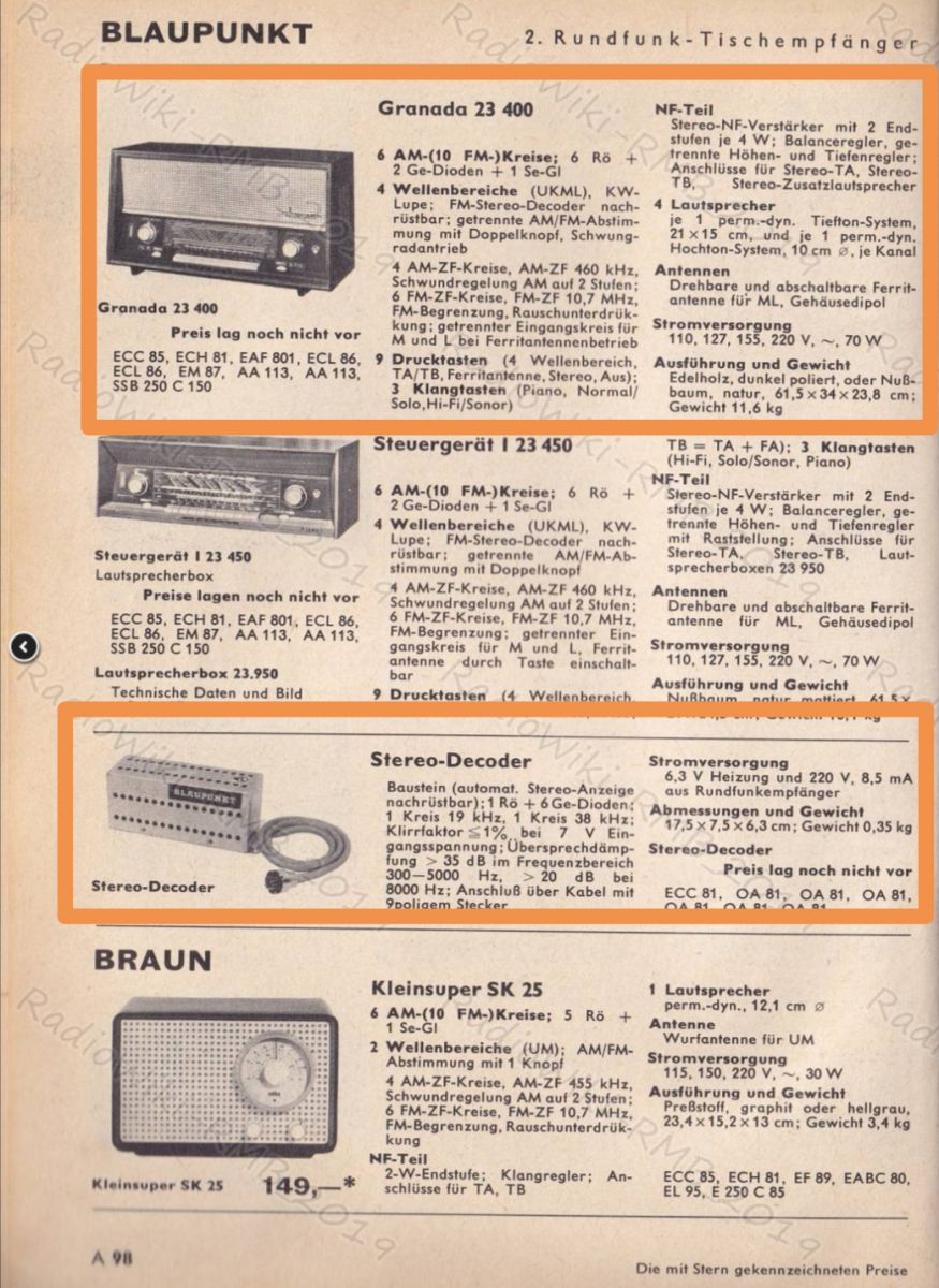

    To jest odbiornik "Stereo Ready". Pozwala odtwarzać dźwięk stereo z gramofonu i magnetofonu, ale nie posiada stereodekodera, w związku z czym odbiór tylko monofoniczny. Po wciśnięciu klawisza Stereo działa tylko jeden kanał.
    Stereodekoder jest przewidziany jako opcja, za dodatkową opłatą.

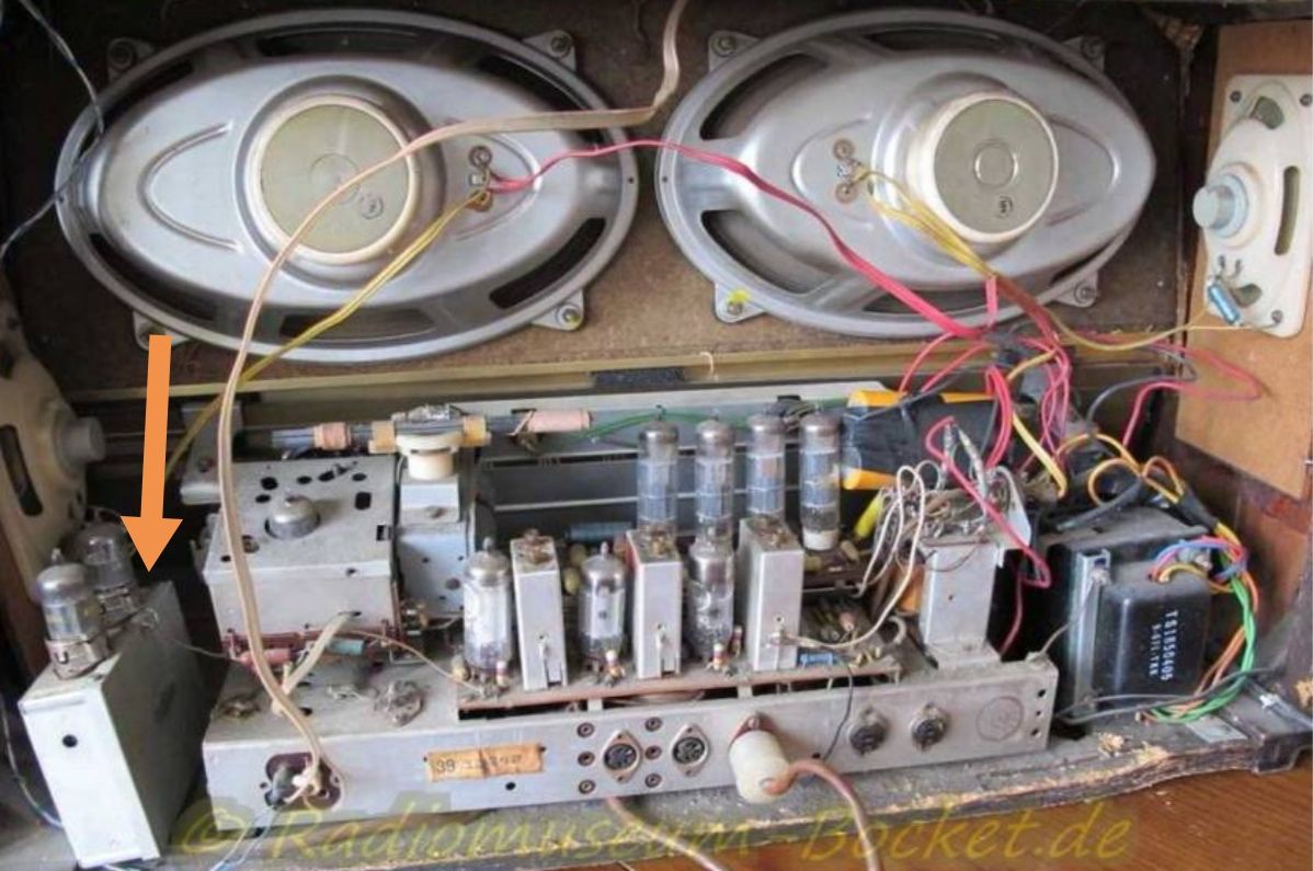

    Czy to oznacza, że wystarczy kupić taki dekoder i wpiąć w instalację? Jest dla niego gniazdo.
    Link do katalogów sprzętu z poprzedniego wieku
    http://www.radiomuseum-bocket.de/wiki/index.php? Loewe Opta Hellas 6791 - słaba jakość dźwięku, jak zoptymalizować? title=Kategorie:Grosshandels_Kataloge
    Załączam zdjęcia z tego katalogu Loewe Opta Hellas 6791 - słaba jakość dźwięku, jak zoptymalizować?

    Ocena: 919
    Witam. Ja bym ten kondensator wymienił. Sprawdź jeszcze ESR. pozdrawiam
    Sprawdź jeszcze kilka innych elektrolitów i dopiero wtedy się zdecyduj czy wymieniać wszystkie czy nie.

    Ocena: 919
    Witam. Najlepiej dać dwa osobne kondensatory. Oczywiście można kupić taki podwójny ale to tylko w specjalistycznym sklepie który zajmuje się sprzedażą lamp, transformatorów itp. Tylko że taki podwójny kondensator będzie dość drogi. Pozdrawiam
    Możesz odciąć denko kondensatora wyjąć wszystko ze środka i wkleić do puszki nowe kondensatory. Potem wyprowadź nóżki kondensatorów na zewnątrz obudowy(najlepiej wywierć w plastikowej zaślepce otwory lub jeśli jest to możliwe to przylutuj wyprowadzenia nowych kondensatorów do wyprowadzeń starego. Minus powinien być na obudowie. Pozdrawiam.
    A na jakiej podstawie? Lekko uformować i będzie jak nowy, co widać po tym:
    funwind napisał:
    Zmierzyłem kondensator na zasilaniu. Ma 58 uF i 47uF.

    Przed pomiarem pojemności kondensatora odlutowałem przewody.
    Zmierzyłem napięcie zasilania na pierwszej nóżce. Jest 242V.
    Co do formowania kondensatora to natknąłem się na informację, że należy na kilka godzin włączyć radio na "biegu jałowym". Tak zrobiłem. "Chodziło" w sumie ok 2 dni. Ten pomiar był już po. Jeżeli jest inny w miarę prosty sposób na formowanie to proszę o instrukcję.
    Olkus- tak zamierzam zrobić jeżeli nie uda się "podnieść" tego kondensatora.
