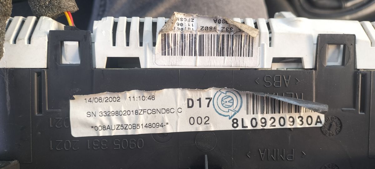

    Witam wszystkich, którzy chcą mi pomóc. Mam Audi A3 8L z 2000 r. Mam popsuty licznik. Źle wskazuje temperaturę i paliwo. Chcę kupić inny licznik, ale ciężko znaleźć z tymi samymi numerami. Jak można dobrać licznik, tak aby pasował? Wiem, że trzeba też zakodować licznik. Raczej będzie robił to mechanik, choć posiadam VAG. I pytanie mam jeszcze takie: czy jak kupiłbym z stacyjką, to wtedy też trzeba kodować, czy tam adoptować?
    Numer części 8L0920930A na liczniku Audi A3 8L z datą 14/06/2002.
    AI: Czy możesz podać numer części obecnego licznika? To pomoże w znalezieniu odpowiedniego zamiennika.
    8L0920930A

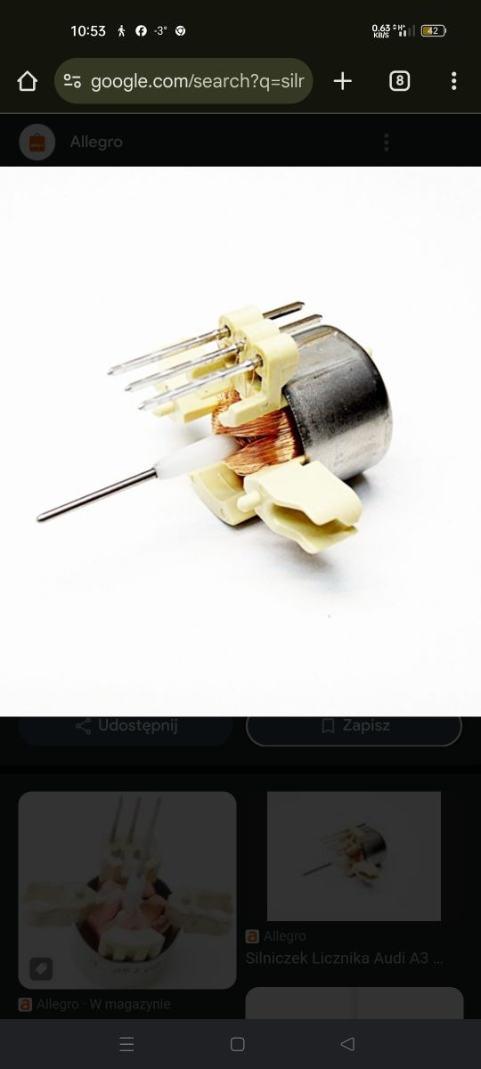

    Wrzuć fotkę swoich silniczków.
  • #12 21377865
    DamianAudi2111
    Poziom 6  
    Posty: 9
    One wyglądają tak.
    Silniczek elektryczny z metalową obudową i uzwojeniem miedzianym.

    jeśli to licznik z białym podświeltaniem to zapewne poliftowy na CAN i jest to licznik Jaeger - to niestety wada fabryczna - tam jest kilka przypadków. Jeśli awaria dotyczy tylko tych wskazówek uszkodzone są silniczki (magnesy w środku przesuwają się w stosunku do osi) <- nic z tym nie zrobisz. Żeby to naprawić, trzeba odwinąć uzwojenia - gra nie warta świeczki.
    Polecam Ci wymianę licznika na VDO - one są bezawaryjne (może prócz wyświetlaczy, które są tanie i wymienne).
