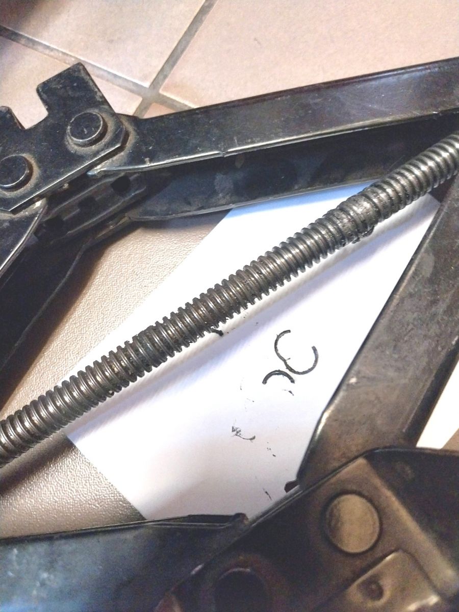

    Chcę się podzielić ku przestrodze swoim wczorajszym przypadkiem, który przytrafił mi się podczas zmiany kół w samochodzie. Samochód osobowy o masie ok. 1400 kg.

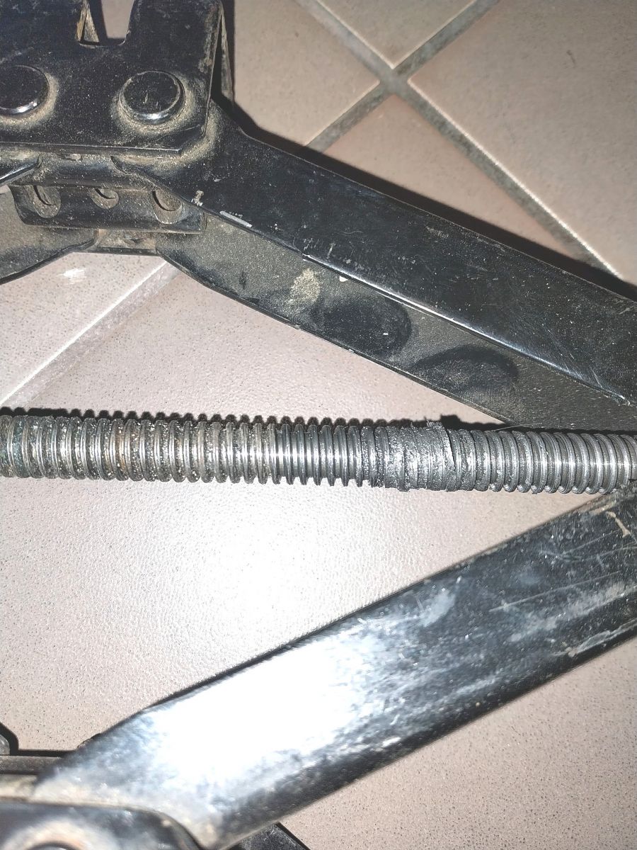

    Wymiana tylnego koła odbyła się bez problemów, natomiast podczas zmiany przedniego koła, podczas opuszczania, na szczęście już z przykręconym wstępnie kołem, kiedy koło niemal już dotykało podłoża, podnośnik chrupnął i samochód osiadł. Jak się okazało, zerwał się gwint na sworzniu przegubu podnośnika trapezowego i podnośnik się złożył.
    Uszkodzony gwint na sworzniu przegubu trapezowego podnośnika samochodowego.
    Uszkodzony podnośnik trapezowy z zerwanym gwintem.

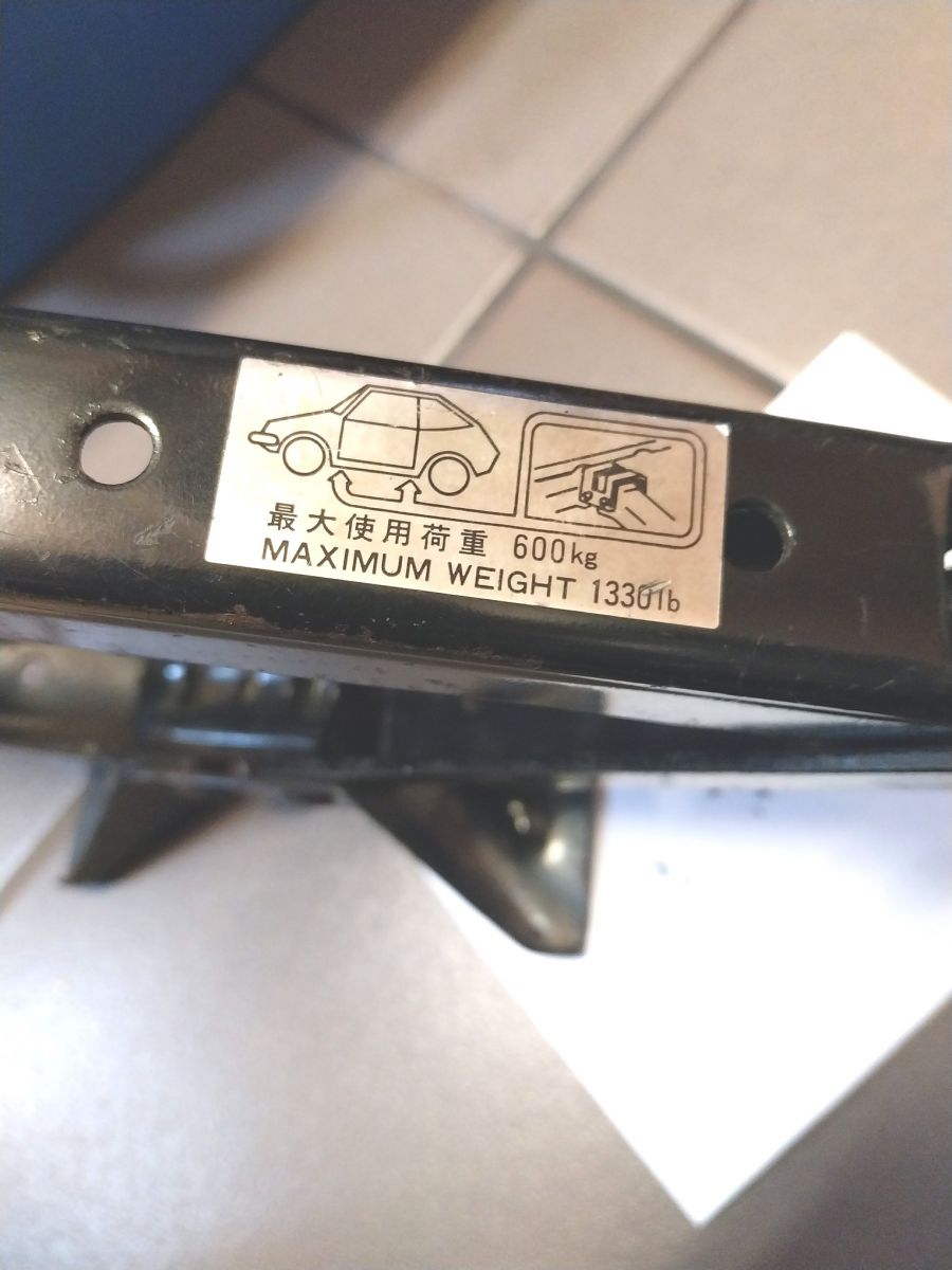

    Po bliższym przyjrzeniu się doszedłem do wniosku, że nawet nie mogę mieć pretensji do producenta tego chińskiego podnośnika, a jedynie do siebie, bo naklejka na którą nie zwróciłem uwagi miała wyraźny zapis "max 600 kg". Podnośnik od kilku lat jeździł w bagażniku i nie przyszło mi na myśl, że wożę tym wypadku praktycznie zabawkę.
    Naklejka na podnośniku samochodowym z napisem MAXIMUM WEIGHT 600 kg.
    Dlatego warto przystępując do takich prac we własnym zakresie przyjrzeć się zawsze parametrom narzędzi których się używa, a na czas podniesienia samochodu warto stosować dodatkowe zabezpieczenia, które uchronią przed zrobieniem sobie krzywdy w wypadku awarii. Ja akurat zastosowałem jedno z kół uczestniczących w wymianie, na płasko wsunięte pod próg z położoną na nim deską i starym kocem złożonym kilkukrotnie, aby w razie awarii próg osiadł na miękkiej powierzchni. Dlatego opisuję swój przypadek ku przestrodze dla wszystkich, którzy samodzielnie lubią "grzebać" przy samochodzie, a nie posiadają profesjonalnego wyposażenia warsztatowego.

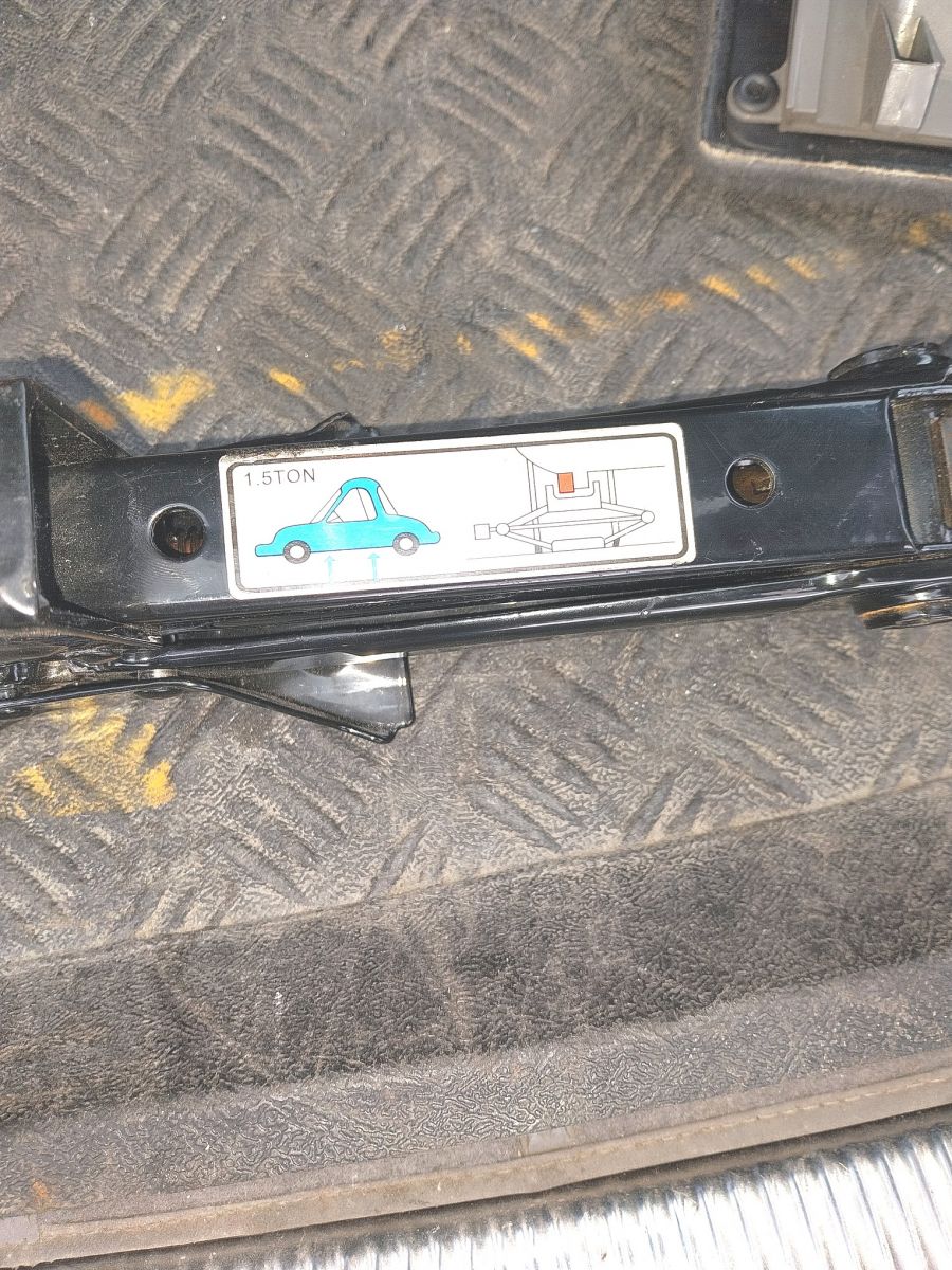

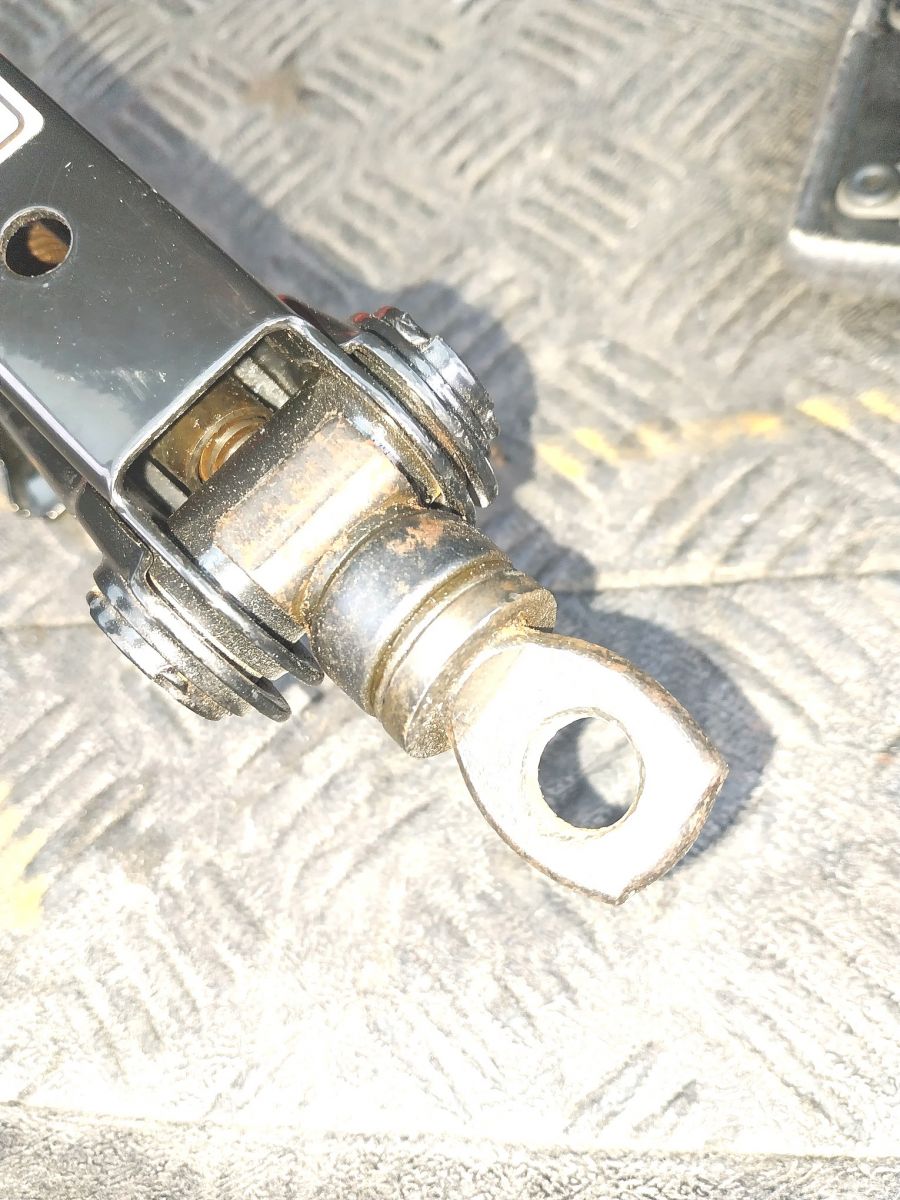

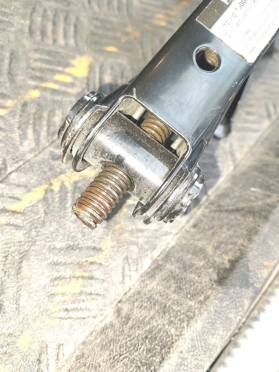

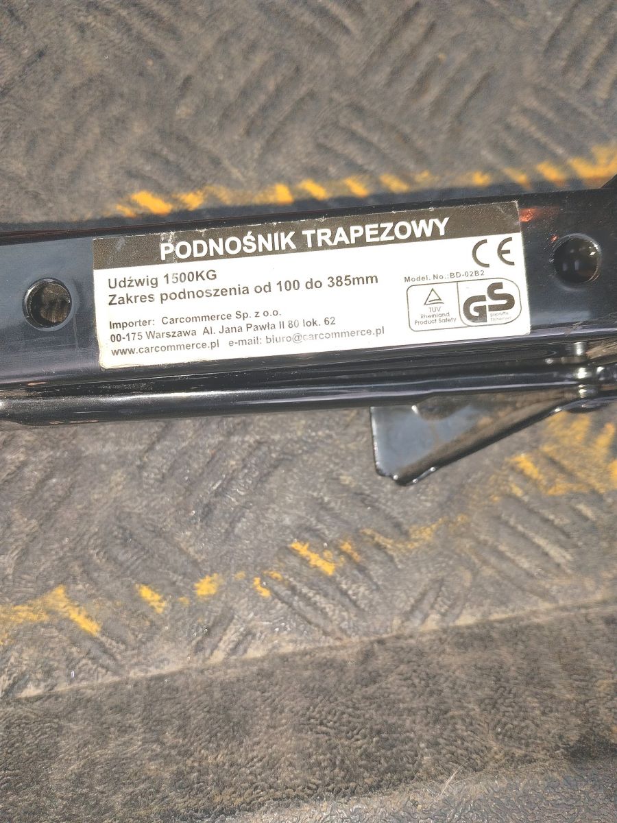

    >>21379675 Potwierdza się to w opiniach do zakupów na Alle...o. Tandeta z Azji króluje w ofertach, takie same wyroby, tylko w różnych kolorach z różnymi naklejkami. Swoją drogą muszę obejrzeć podnośnik, który pożyczałem od szwagra. Był to prawdopodobnie polski wyrób, ale oddałem go bez bliższego przyglądnięcia się szczegółom. Podjadę do niego i zrobię fotki.
    EDIT:
    Niestety jest to również wyrób importowany. :)
    Tabliczka znamionowa podnośnika trapezowego z informacjami o udźwigu i imporcie.
    Naklejka na podnośniku samochodowym z oznaczeniem nośności 1,5 tony.
    Element konstrukcji podnośnika samochodowego z widoczną śrubą.
    Zbliżenie na mechanizm metalowego podnośnika samochodowego na wzorzystej powierzchni.
    Wygląda nieco masywniej, ale nie rokuje rewolucji. :) Ale ma za to "papier" od importera.

    Ja wyleczyłem się z tego typu wynalazków jak woziłem szwagra ze zmiażdżonym kciukiem na SOR.
    Podniósł i wkładał kobyłkę, żeby zabezpieczyć, ten szajs puścił.
    Teraz w domu używam paleciaka i zestawu klocków.
    Podnoszę, daję klocki, opuszczam, sprawdzam czy pewnie stoi, a potem jeszcze podnoszę paleciak do wyczucia oporu, tak, że mam na dwóch podparciach.
