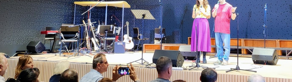

    Jak piszesz 40-50 osób, to takie imprezy robiłem na Art310-A gdzie masz 10" i driver 1,4", i połowę mocy co w Art710. Choć często podpierałem basem SUB718 albo 4Pro8003AS żeby dać więcej mięska. A Art310 mimo że przez ludzi chwalone mają sporo wycofany środek. Jak często stosuję na monitory sceniczne, to stosuję dolną półkę nawet -8dB.
    A to z ostatniej mojej realizacji, 3x Art310-A i 1x Art910-AX na monitorach. Reszta na uszach. Na frontach jakieś miejscowe JBL'e, choć z frontów nie byłem zadowolony.
    Dwie osoby na scenie stojące przed mikrofonami, z widownią siedzącą przed nimi i sprzętem muzycznym w tle.
